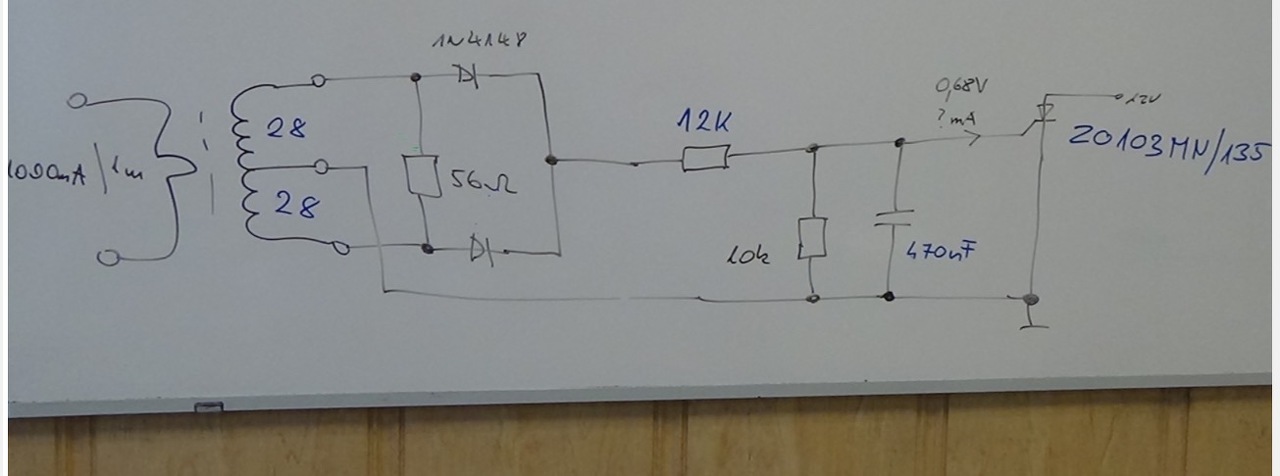

Pepe: azáramváltód gyűrűje mekkora, vagy a huzal mekkora, amival tekerted? Laci: A rezós kondi dióda párost hogy kell elképzelni? Sorosan, párhuzmosan, gyors kapcsoló, vagy zéner, vagy általános egyenirányító? Ez hogy működik? Nem világos előttem. Szendi gépés létére nagyon profin közelíti meg a témát és építi a cikket! Érdemes lenne a rövidzár védelmi megoldásokra is kitérni érintőlegesen, egy egész bagatel megoldástól a komplexebbig.
Az áramváltót kompakt fénycső elektronikából termeld ki. Egy pici gyűrű vasmag aminek az átmérője picike viszont nagy az AL értéke. Én annyira vékony huzallal tekertem ami kiadott 2x28 menetet és azt 56 ohmmal zártam. Mindjárt teszek rajzot.

Nyugodtan tehetsz bele graetz-et is. Mégiscsak egyszerűbb még két dióda, mint még egy tekercs az áramváltón... Az áramváltó lezárását meg tedd a graetz után. Gondolom, a tirisztor anódja leállítja a meghajtó ic-t. Az a 470 nF túl nagy, nagyon lelassítja a tirisztor bekapcsolását. Ami azt jelenti, hogy az áram nagyon túl fog lendülni a primer oldalon.

Ez be lett lőve. Azért ez az érték van feltüntetve. Az induláskor ha nincs 470nF le fog állni terhelés alatt a táp.
Persze lehet graetz is. De könyebb volt 2x28 menetet feltekerni mint egy szállal 56-ot. És akkor már maradt a két utas sima egyenirányítás. Jaj és még bőven bele fért a fet áramtűrésébe ez az értek. Ha növeltük a szekunder puffert háromszorosára akkor már 2x470nF kellett. A hozzászólás módosítva: Jan 2, 2016
Ez egy kétutas, kétütemű egyenirányító. Miért kellene 56 menet? Graetz-zel a 28 menet is ugyanazt a feszültséget adja le...
Persze, hogy leáll, mert túl nagy az árammeredekség a primer oldalon, vagyis nagyon gyorsan eléri a megszólalási áramot a fojtó hiányában a primer oldali áram. Nem is fog beletölteni a pufferkondikba elég energiát. Így azt jelenti, hogy baromi nagy árammal indul a táp, ha nem szakaszosan tölti fel a kondikat. Mérjél valahogy induláskor egy primer áramot és meglátod.
Hát, ha belefért az áram, akkor jó. A te dolgod. Mivel mérted a FET áramát?
Van egy áramváltó ami pontosan 1V 1A áttét és digit szkópon az indítási tranzienst szépen meg lehet nézni. IRF740 elvileg 10Ampert bír és az áram csúcsa olyan 3A körül volt. Ezért nem féltem. De ha cikk készül szívesen kivesézem az egész táp működését. És mérésekkel alá is támasztjuk.

Akkor valamit nagyon elmértetek, mert még a 30 A-t is keveselleném indításkor... de hát, te tudod.
Milyen mintavétel mellett? Nem lehet, hogy az indulási áram csúcsa lemarad?

Így van. Kivesézzük még érdekes dolgok jöhetnek elő. Én a mérésben hiszek. A szkóp 150MHz, szóval nem maradtam le semmi csúcsról. Bánom már, hogy nem fényképeztem.
Mérés ismétlés gondot még nem okozott
Egy ilyen szkópban valószínűleg van peak detector, így szinte biztos, hogy nem leszolyan tüske amit nem fogsz látni!
Azt a 3A-t én is keveslem, bár nem értek annyira hozzá, meg nem ismerem a mérési körülményeket, én valami mOhm-os söntön mérném az áramot a 230V-on, csak sajna nekem nincs ilyen jó szkópom.
