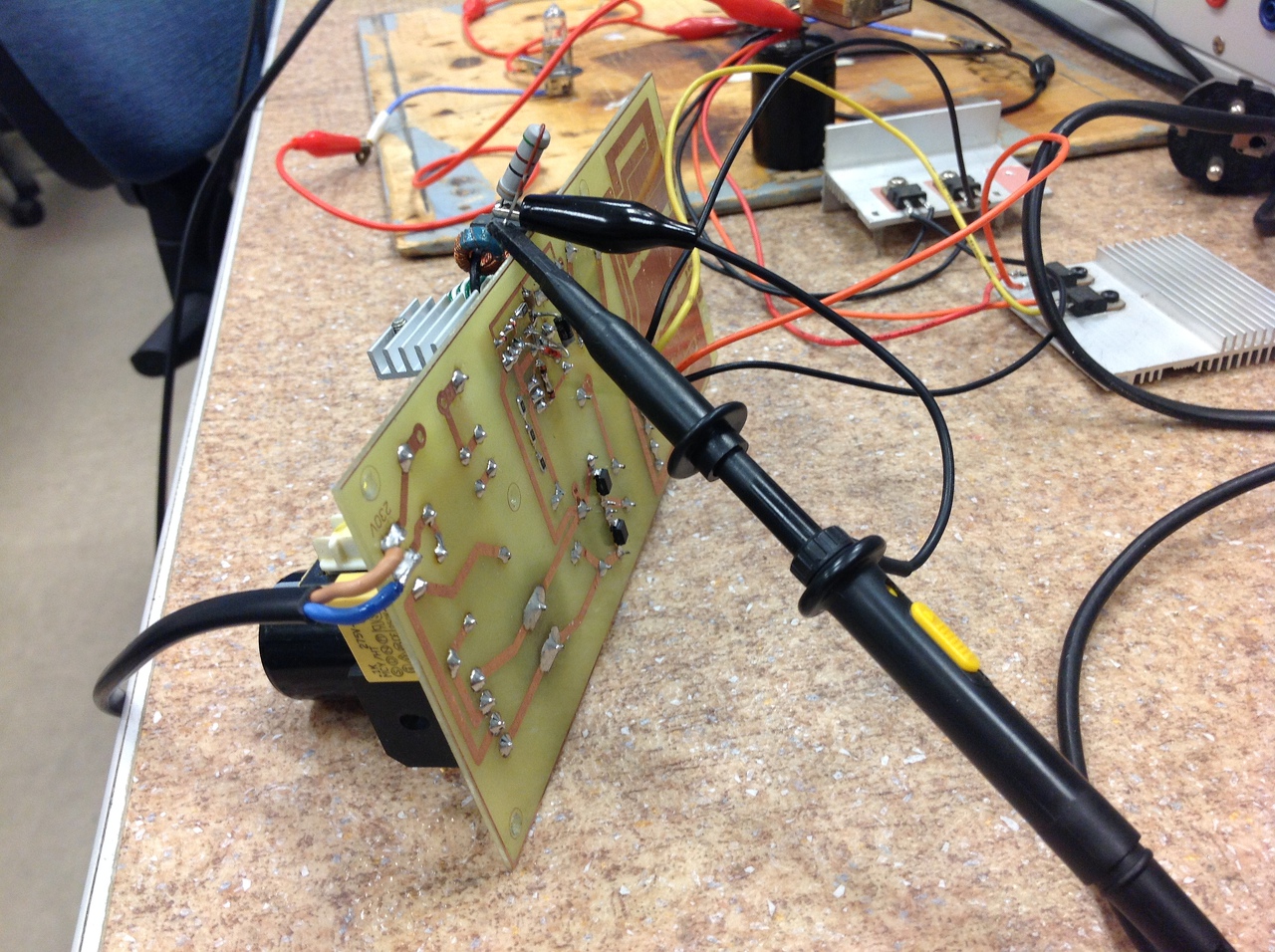

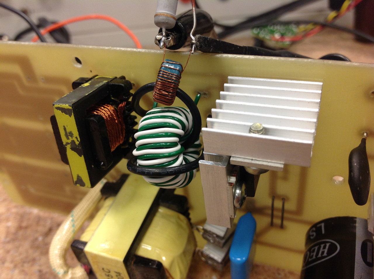

Hello! Van nekem egy kapcsolóüzemű töltőm. .Ha bekapcsolom ciripel,és ki-be kapcsolgat az egész. Igy lehetetlen mérni,vagy bármit csinálni vele.A primert,és szekundert átnéztem,zárlat nincsen. Ki szeretném próbálni a primert a szekunder nélkül hogy megtudjam jó-e. Mert így minden hibátlannak tűnik. A rajzon bejelöltem pirossal azt a vezetékeket amit szét bontanék,és külső tápról meghajtanám a szekundert,majd bekapcsolnám a hálózatra a primert. A trafóval sorba kötnék egy 100 W-os izzót,hogy nehogy elküldje a FET-et ha netán nyitva marad.Ha ily módon az optó ledjének állandó vezérlést (feszt) biztosítanék (külső tápról) ,akkor a PWM-nek állandó értéken kell maradnia nem? Ez így megoldható-e? Ha a szekunderen nincs terhelés,az kárt tud-e okozni pl. gerjesztés vagy más szempontjából a trafó körben?

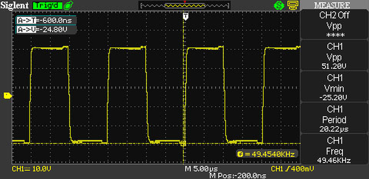

(#) Bassmester válasza Skori hozzászólására (») Jan 19, 2016 /
Megmértem terhelve a kísérleti gate trafót, 22nF kondikat raktam mind a négy szekunderre.
Nem vagyok lenyűgözve az eredménytől, nagyon belassult. 2,5 us feletti rise & fall...
Primerrel soros kondit még nem próbáltam, most az jön. Nagyfesz MKP-im vannak, mindjárt rádrótozok egyet...

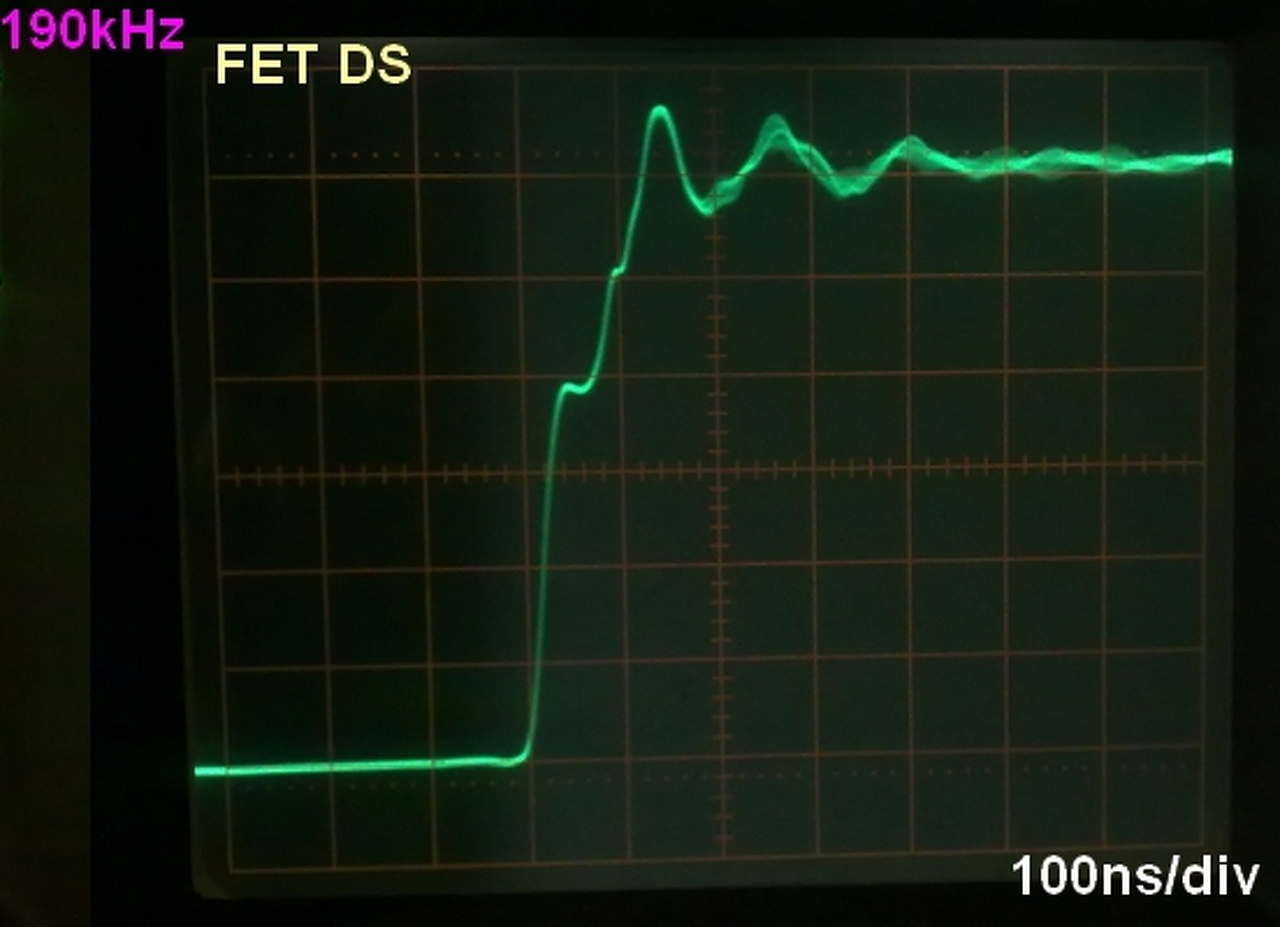

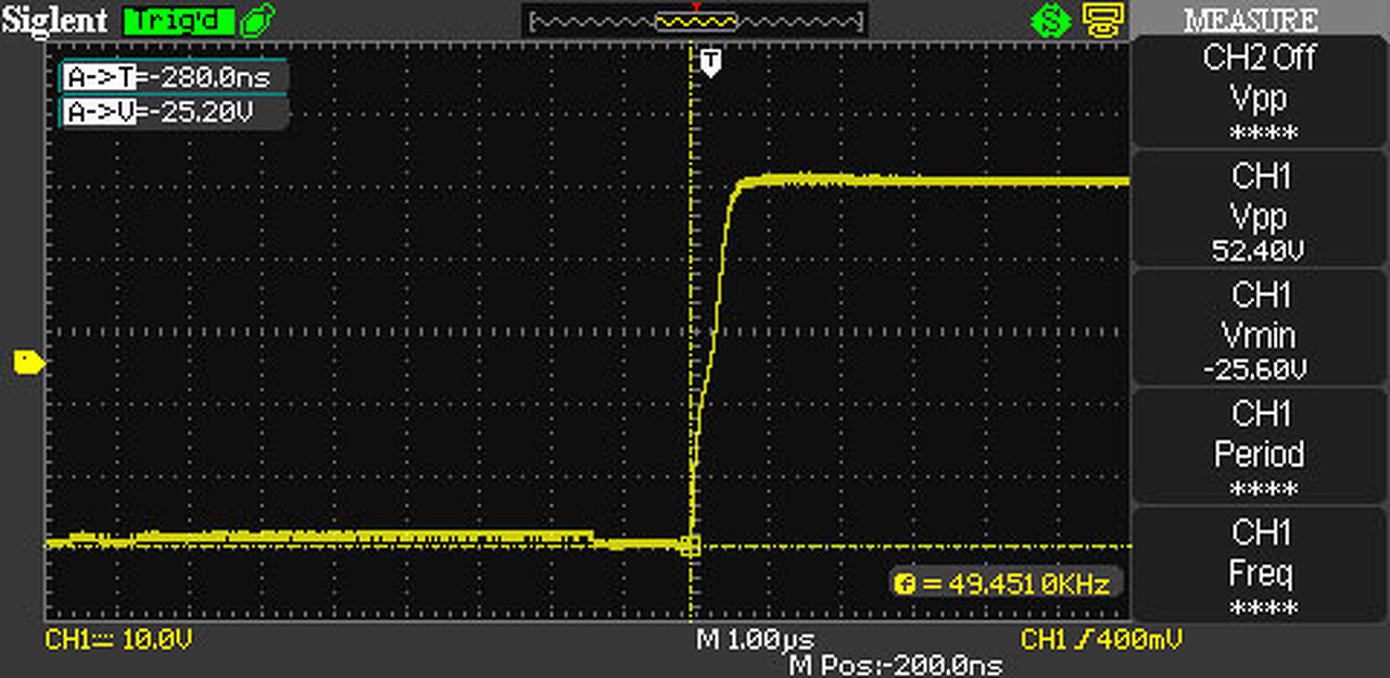

(#) Ge Lee válasza Bassmester hozzászólására (») Jan 19, 2016 /
Hol lesz ott akkora kapacitás? Ezt hiába nézegeted, tegyél rá feteket, azokra meg feszt, és nézd meg hogy mennyi idő alatt megy fel a d-s fesz. Az átkapcsolásnak 100ns körül kell lenni, nálam nem nagyon szokott több lenni. Jó a szkópod.

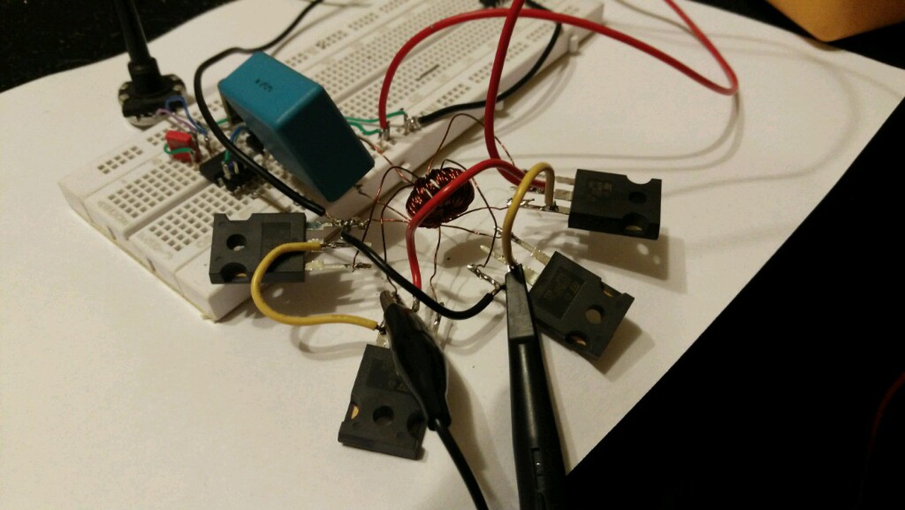

(#) Bassmester válasza Ge Lee hozzászólására (») Jan 19, 2016 /
Okés... megcsinálom. Rárakok 4db 20NK50Z-t
De akkor már terhelni is kéne? Vagy jó lesz terheletlenül mérni a D-S feszt?
Aztamindenit... nem rossz!
Akkor tehát rakjak rá 4 fetet hídbakötve és a híd kimenetén mérjek feszt? Vagy hogyan?
Ezt a képen láthatót hogyan mérted?

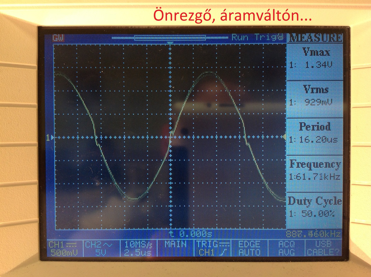

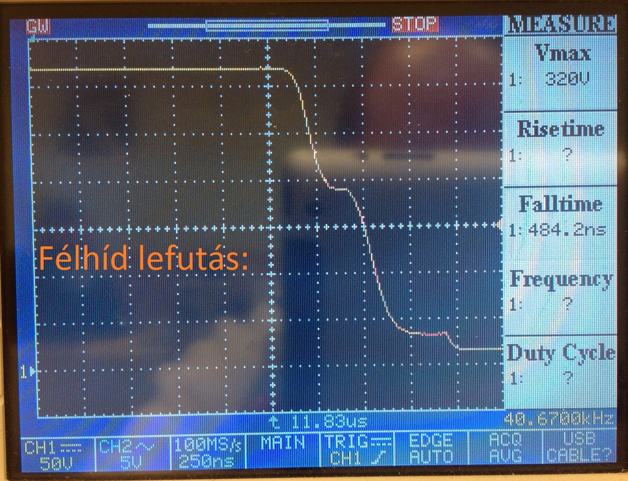

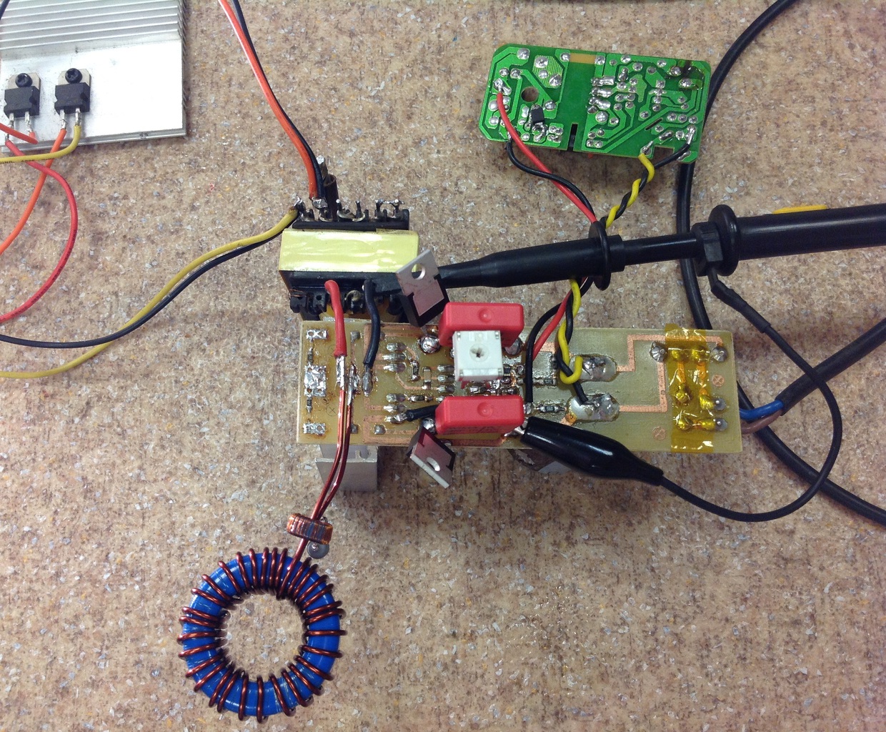

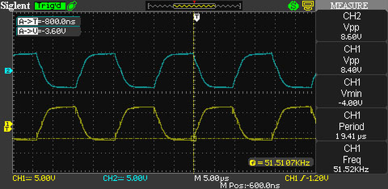

(#) pepe1125 hozzászólása Jan 19, 2016 /

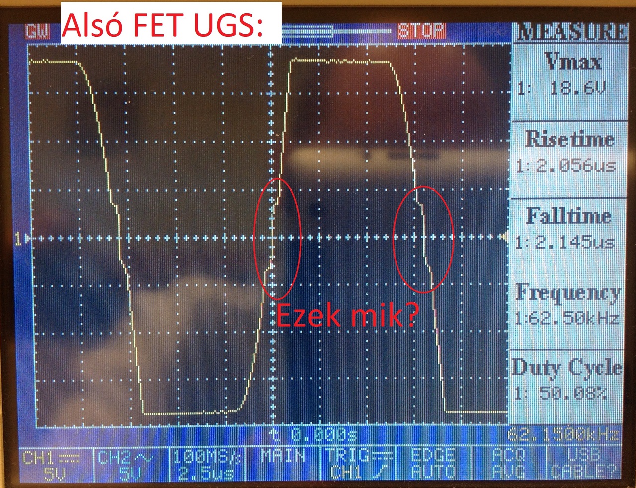

Szeretnék kérdezni valamit. Ma mértem és teszteltem egy kicsikét.
Két féle tápot készítettem próbára. Az egyik az IR2153-as rezonáns, a másik pedig a Skori féle önrezgő-rezonáns GATE meghajtó trafóval.
Most először a Skori féle rezonáns táp képeit mutatnám a méréssel együtt.
Első adag kép:

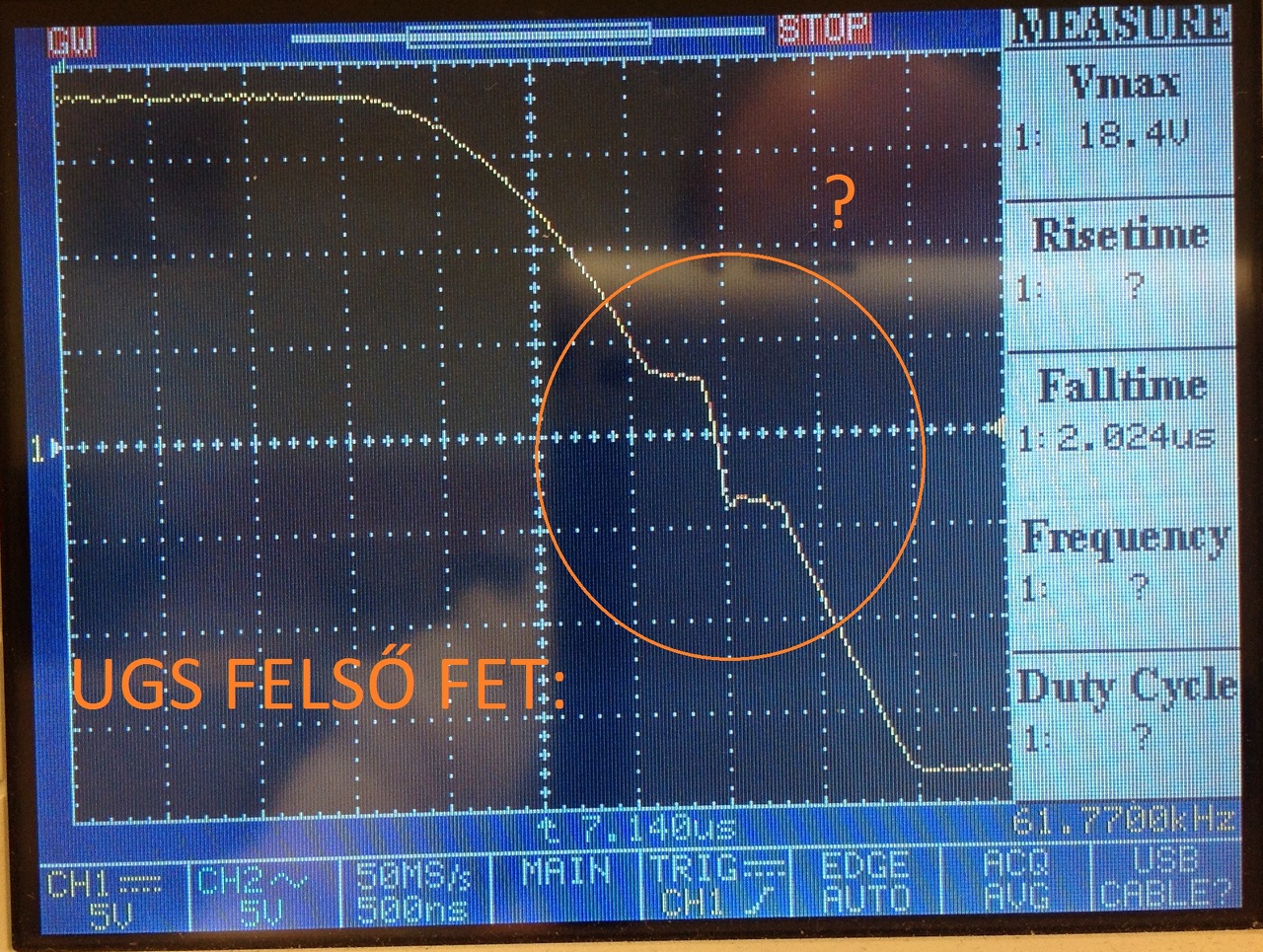

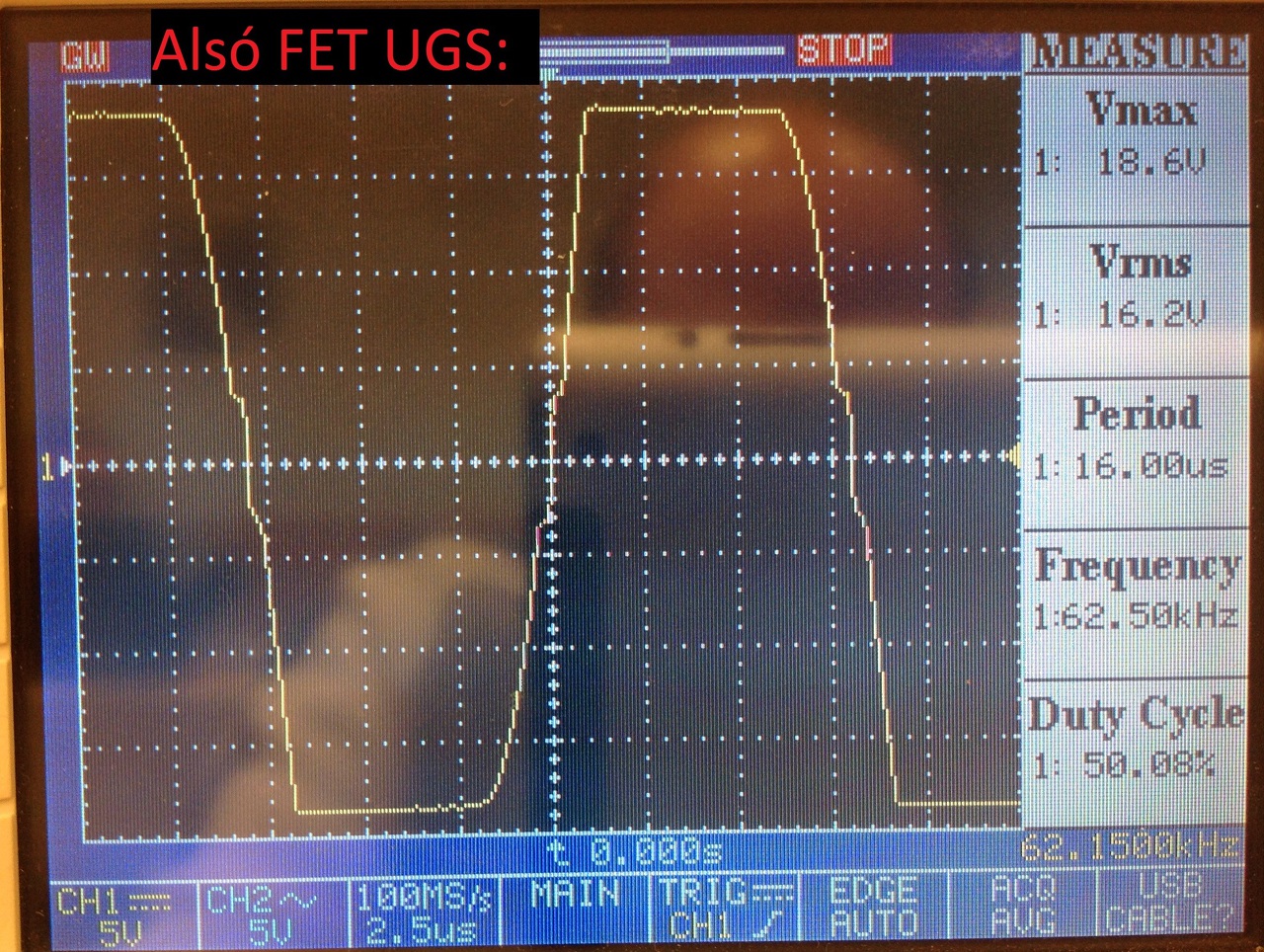

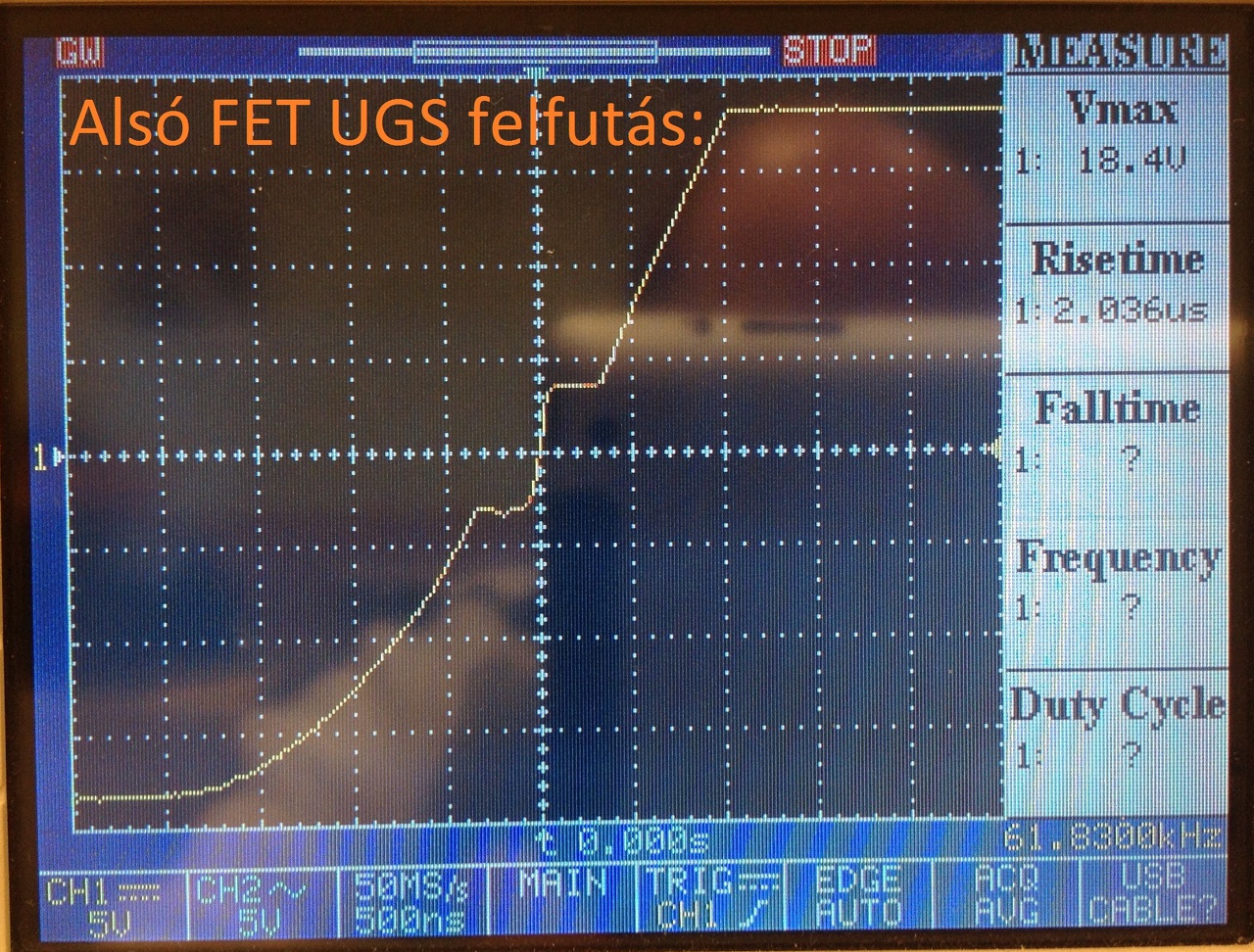

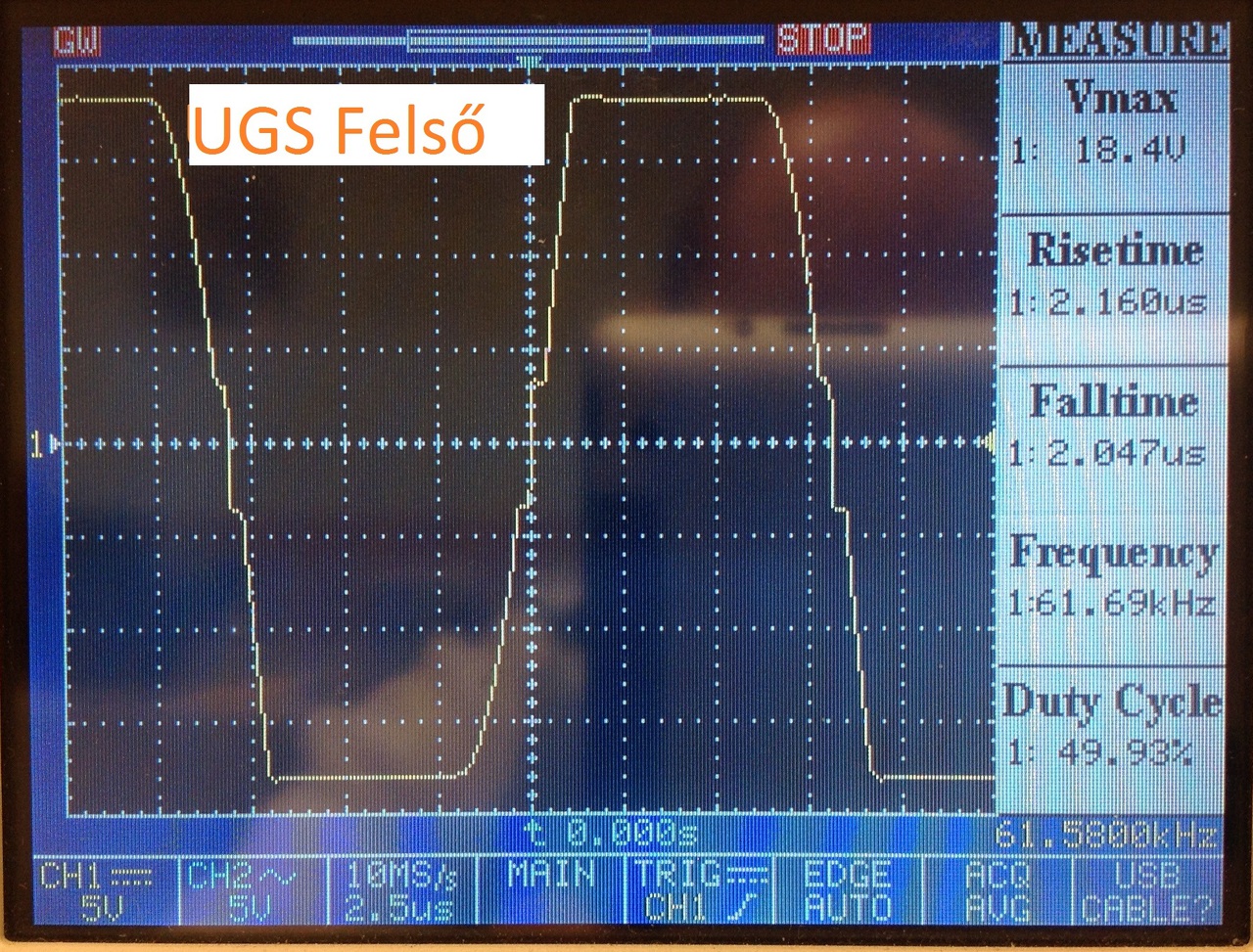

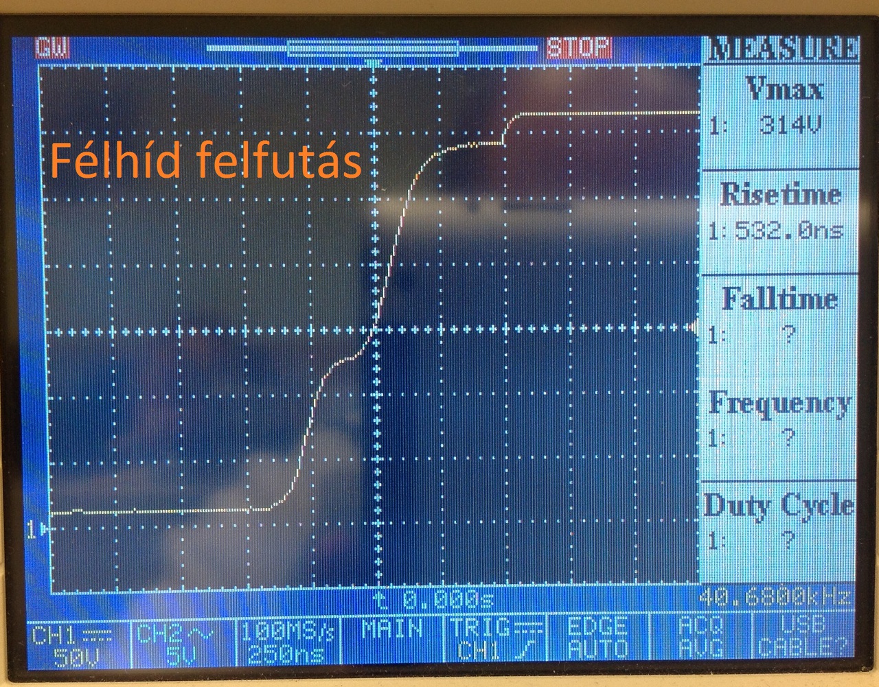

Az önrezgő FET jelalakok:

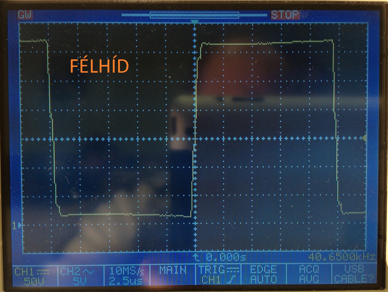

Önrezgő félhídja, az alsó FET UDS-en mérve.
A kérdésem a képeken látszik, hogy miért vannak azok a törések?
Mit lehet ellene tenni?
Mitől keletkezik?
A FET GS lábain 18V zener dióda van szembefordítva egymással, és 5 Ohm az előtét ellenállás.
A terhelés 150W folyamatos volt. A FET-ek mégis forrók lettek pár perc üzem után, és ami az érdekesség az most következik. Az IR2153-al megépített szintén ilyen rezonáns körben pedig röhögve viszi a FET a 150W terhelést minden féle melegedés nélkül. De csatolom annak a mérésnek a képeit is egy pillanat...
Na kész van...már mérem...
Megmértem. Így már jobb képet mutat.
Ez a híd kimenete, 25V-ról táplálva terheletlenül.
Szépen megy, p-p között kb 600 ns van.
