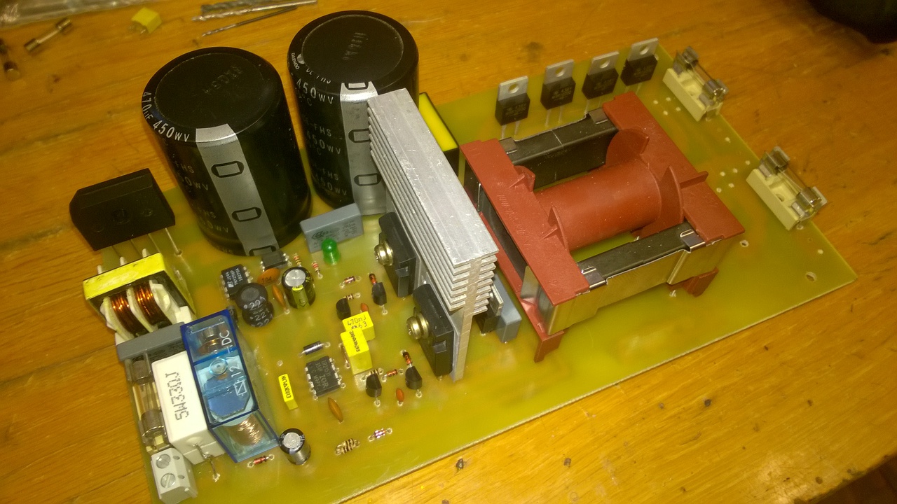

Megy a rezonáns táp, a jelgenerátor nem ad olyan szép színuszt mint az áramváltón mérve. Viszont 0-500W terhelésre 10V- ot esik a kiemeneti feszültség.
(#) Transztyuszeres válasza pepe1125 hozzászólására (») Jan 18, 2016 /
Ez nálam is így van. Nézd meg EZT
(#) gerleimarci válasza pepe1125 hozzászólására (») Jan 18, 2016 /
És így mekkora a feszültség?
(#) lorylaci válasza Transztyuszeres hozzászólására (») Jan 18, 2016 /
Látszik is a kutya farka. Bekapcsolás gyors (200ns) sőt túl gyors, oszcillál mint a fene (de lehet csak a szkóp mérés nem tökéletes). Bekapcsolásn én lassítanék.
Kikapcsolásnál meg jól látszik, hogy a miller-platóig lemegy 200ns alatt, és ott is marad 100-200ns-ig. Tehát a kikapcsolás meg lehetne erősebb.

(#) Transztyuszeres válasza lorylaci hozzászólására (») Jan 19, 2016 /
Pont rendeltem(ld. előző hsz. rajzai) 2-2db MMBT2222/2907 és BCP53/56 párost tegnap.
Ezt találtam a HQ-ban.
Ki lesz próbálva mindenféle ellenállás nélkül emitterkövetőben, csütörtök megyek érte, de lehet csak a jövő héten lesz belőle mérés, majd meglátom. Van még 47N60C3-am bőven.
Azért a felfutás nem egy tragédia, nem? (ha belegondolsz, hogy 250nC felett járok)

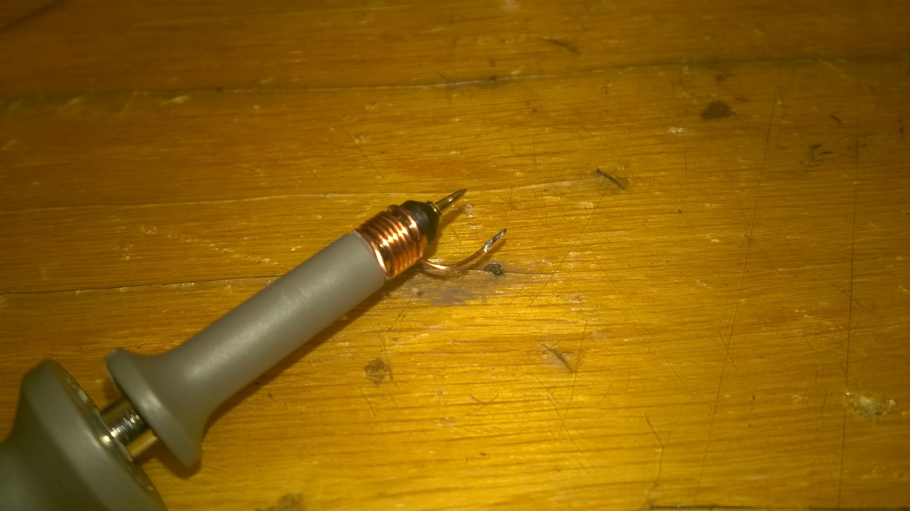

Majd ezzel a trükkel mérek:

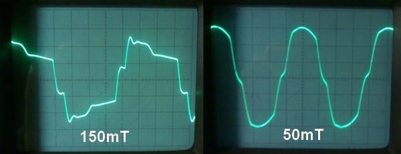

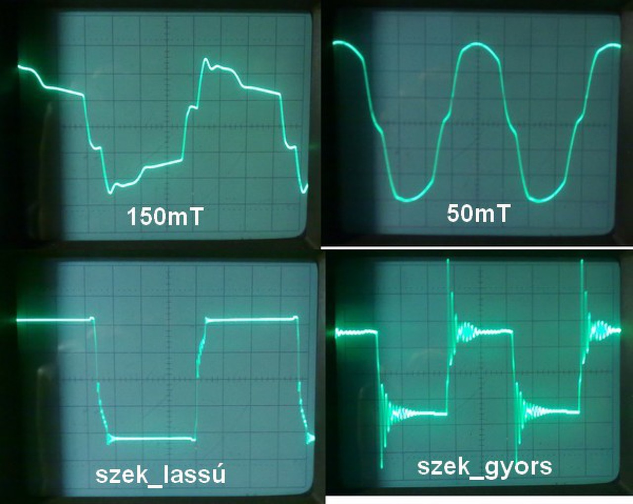

Elkallódtak ezek a képeim, csak ez maradt amit hirtelen megtaláltam. A trafó ugyanaz, csak a frekit tekergettem kb. 60kHz és 180kHz között, annak függvényében alakult a gerjesztés. A jelalakot a trafó egyik szekunderén néztem. Ki is volt nyújtva, meg néztem közben a gate ellenállás áramát is, de azok a képek már nincsenek meg.
Ha visszalapozol a Laci ecsetelte is a multisim segítségével hogy miért nem jó ha kicsi a mágnesező induktivitás, avagy a freki függvényében a menetszám. De ez szépen látszott a teljesítménytrafó jelalakján is, ha gyorsabb volt a meghajtás egyből volt az átkapcsolás után túllövés és lecsengés, de ha lassabb volt akkor szinte teljesen eltűnt, mert megette a FET átkapcsolás közben (találtam egy ilyen képet is). Azért van ekkora túllövés mert semmi nincs a teljesítménytrafó szekunderén, meg 2 méteres kábelen kapja a betápot egy áramkorlátos tápról.
