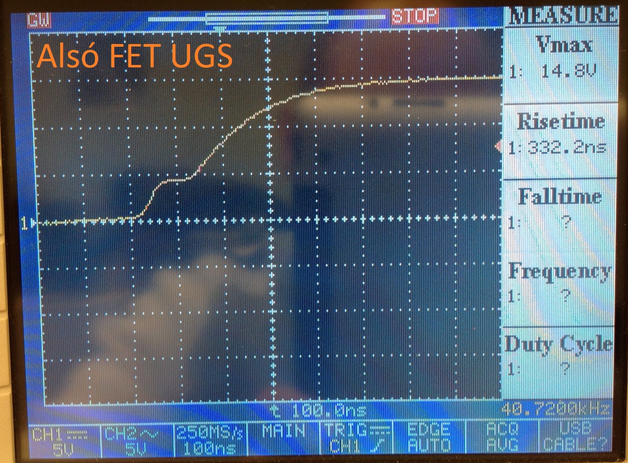

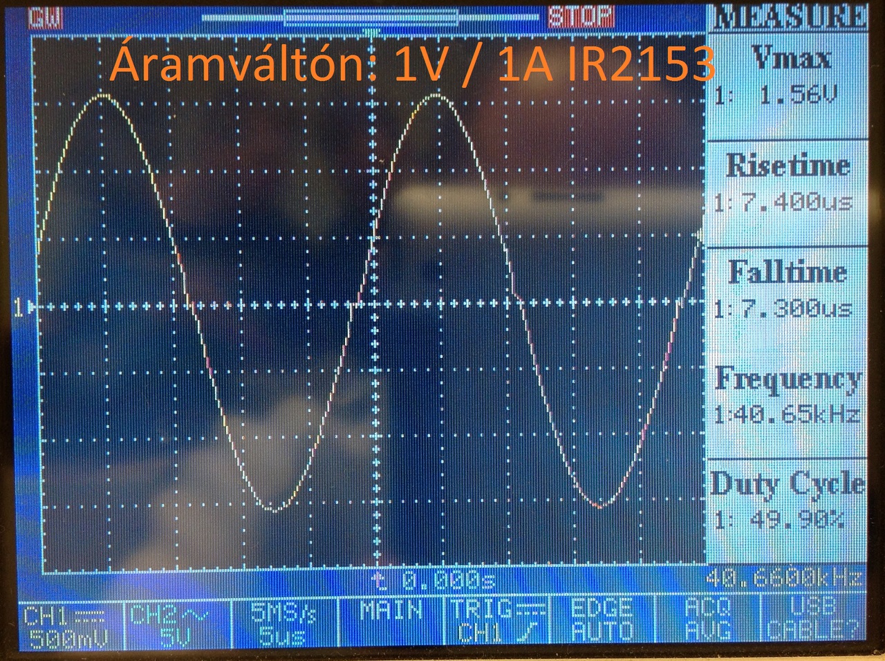

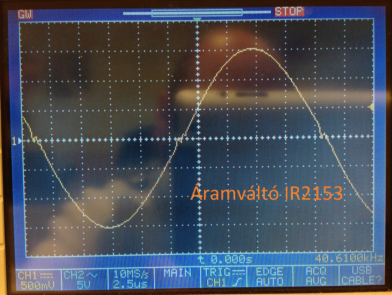

A félhíd áramváltoban amit látsz tüskék, az ugye az áramváltó ahogy tölti a gate-eket. Változik a szekunder impedancia, így nem ideális áramváltó lesz. A gate töltéshez pedig áram kell.

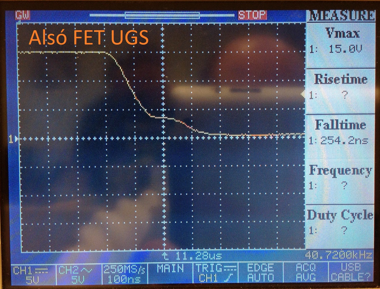

Az az idióta lépcső amit meg látsz a gate eszkókon az szerintem pedig a miller-plató lesz.. Mivel minden összefügg mindennel (vagyis az áramváltódon több szekunder van). Ezért az egyik FET miller platója a másik FEen negatívként jelenik meg.
Ez a táp nem ZVS, így bekapcsoláskor van miller plató.

FET GS jelalakok, és az áramváltón áram mérés:
Mit szóltok? Ebben is látszik pici törés, viszont itt szinte kézmeleg maradt a FET. Jó a frekvencia 43kHz körül volt, az önrezgőben 62kHz, de nem hinném, hogy ez számítana ennyit. Vagy igeN?
(#) lorylaci válasza pepe1125 hozzászólására (») Jan 19, 2016 /
A félhíd felfutásodon látszik egy zavar. Vagyis a félhíd nem egy L-t (szórt induktivitás és mágnesező induktivitás), C-t (rezonáns kondi), R (terhelés) lát, hanem annál bonyolultabbat.
Miután a nyákterv kaki,v agyis igazából nincs nyákterv, ezért van egy szekunder rezonancia is valószínűleg.
Ez akkor van, ha:
- a trafónak jelentős szórt kapacitása van
- a soros tekercsednek jelentős szórt kapacitása van
- valahole gy tekercs csatol valami mással
Miután az első kép tökéletes zakotaságról árulkodik, ezért próbáld arrrébb raknia z eszközöket, sé újra mérni. Ha változik, vagy javul, akkor a "hiba" oka a zakotaság!

A FET gate-en brilliánsan látszik a miller paltó, vagyis közel sem vagy a ZVS-hez.
AZ áramváltón látszik, hogy nuku a mágnesező áram nagysága, vagyis nem is leszel soha közelebb a ZVS-hez, amíg nem adsz neki egy kis mágnesező áramot.

Gondolom, ez már ZVS akar lenni. A 2. és 3. ábrán az látszik, hogy nincs elég terhelőárama a félhídnak, ezért nem töltődik teljesen fel a holtidő alatt a ZVS kondi. Ezért kell a légrés a trafóba, hogy legyen egy kis áram, ami a holtidő alatt áttölti a ZVS kondikat. Ha most hosszabb lenne a holtideje az ic-nek, akkor lehetne látni, hogy elkezd a félhíd kimeneti feszültsége visszafelé lengeni.

Nem érted a Miller platót? az Nagy baj, elő a tankkönyvekkel.
Most eygszerűen elmagyarázom neked: A MOSFET gate és drain között van egy kapacitás, ezt hívják reverz transfzer kapacitásnak (Crss), ami nem lineáris amúgy. A kapacitás egy feszültségszabyálzó esköz, azaz igyekszi, mindnent megteni, hogy feszültsége állandó legyen.
Amikor te a FET-et be vagy ki akarod kapcsolni, akkor ugye a gate-drain feszültség változni akar, és ettől egy kapacitás szomorú lesz, de nagyon.
Annyira szomorú lesz, mert ő a feszültséget állandóan akarja tartani, hogy töltéseket igényel. Egészen addig nem engedi a gate(-source) feszültséget nőni, amíg a gate-drain feszültség változik (azaz a drain-soruce és így a gate-drain).
ZVS esetében a MOSFET-en a drain feszütlség nullára esik (például azért mert egy kis üde hálás mágnesező áram áttölti nekünk), és utána küldjük a gate-re a bekapcsoló jelet. Mivel a drain feszültség nulla, ezért a drain-gate feszültség nem változik (jelentősen). Így az előbbi gonosz kapacitás nem igényel töltéseket, így nem mutatja z előbbi miller platót a drágaszág.
Rezonancaifrekin nem lesz tökéeltes szinusz!
Mert ott van a mágnesező áram is. Vagy ha nincs mágnesező áram (vagy alig van),akkor nem tölti át a drain kapacitást, és így a gonosz kis Crss manó miller platóval csínt tesz.

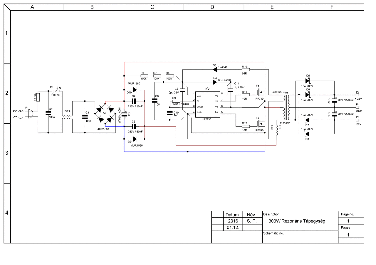

Bocsánat, akkor kellesz egy rajzot összedobni, nem, a kis kondik a rezó kondik.
(#) pepe1125 hozzászólása Jan 19, 2016 /
Így van most az IR2153. Soros Lr, és Cr.
