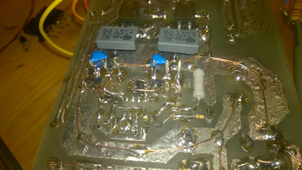

(#) (Felhasználó 46585) válasza pepe1125 hozzászólására (») Jan 19, 2016 /
Aha... hát így más a helyzet. Nincs is ZVS kondi, csak ami a tranyókban van. Tegyél a drain-source-re 1nF-os kondikat. De valami komolyabbat, ne valami stiroflex izét, mert az nagyon gyorsan elszáll...
(#) pepe1125 válasza (Felhasználó 46585) hozzászólására (») Jan 19, 2016 /
Na ez az! Akkor lövök bele kondikat. Ott durroghatnak.
(#) Transztyuszeres válasza pepe1125 hozzászólására (») Jan 20, 2016 /
Én nemsokára teszek bele 2x2,2nF/3kV-os kerámiát és az ETD49-be 4 réteg tixót raktam 20 menetes primer mellett.
A cikkben írtam, hogy 1nF+470pF, azaz FET-enként 1,5nF van benne.
Vagy veszel 400V-os MKP-ket oda(az nagyobb,drágább), vagy minimum 1kV-os kerámiát (nálam a boltba - HQ - 3kV-os volt csak.
Vagy sorbakötsz PC tápból bontott 4,7nF/400V-os kondiból(a primer oldalról lehet kitermelni) 3db-ot.
(#) pepe1125 válasza Transztyuszeres hozzászólására (») Jan 20, 2016 /
Az lesz.

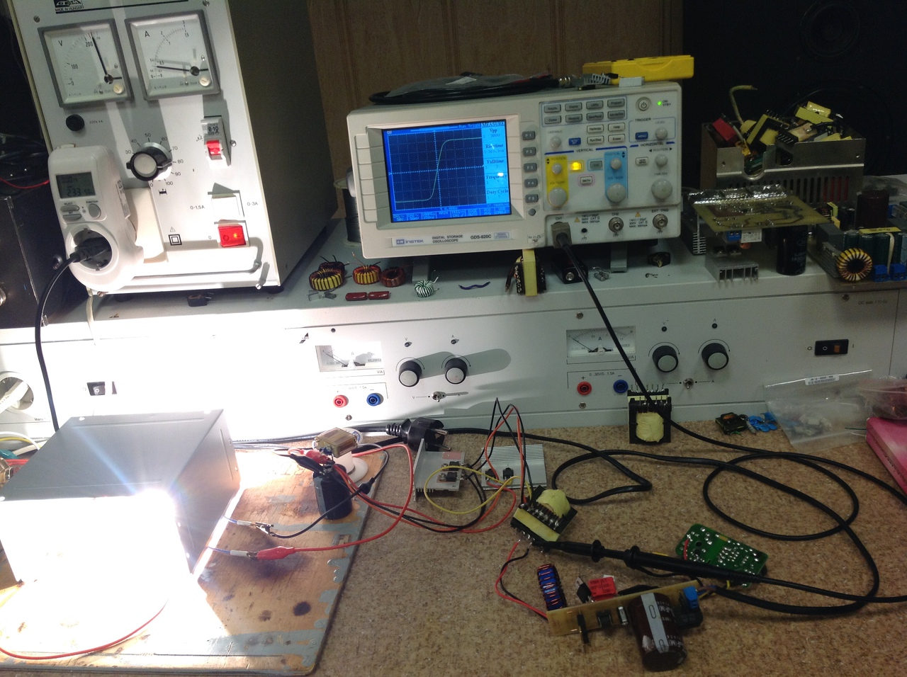

Ezt ma még délelőtt bekötöm: (kép)
Lszórt=26uH
Lmágn.=430uH
(#) Mircsof válasza Transztyuszeres hozzászólására (») Jan 20, 2016 /
Az a poti egy eltévedt golyótól gellert kapott, vagy hogy került oda, a 2 ellenállás nyakába?
Esetleg edzés van, és gyúrnak a nagyobb Watt értékre?

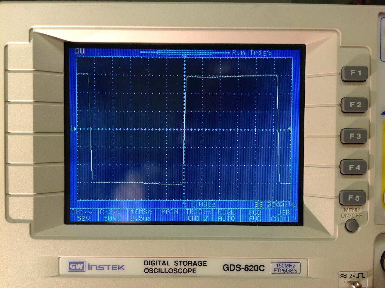

(#) Ge Lee válasza Bassmester hozzászólására (») Jan 20, 2016 /
Ugye, abba a 600ns-ba benne van még a holtidő is, szóval nem olyan rossz az. De ne 25V-ról tápláld hanem mondjuk 100-150V-ról, meg kösd be rendesen a szekundert és terheld meg valamennyire. Ekkor látni fogod hogy a trafós meghajtás valóban nem a legjobb, de tökéletesen kielégíti azokat az igényeket ami a házilagos tápgyártás során felmerül, és nem kellenek szinteltoló fetmeghajtók meg segédtápok.
Nekem évek óta hajtja az invertert, a tesztek során a kb. 24V-os ívfeszültség mellett akár 155A-es árammal is (ez sacc 3,7kW). Gondolod akkor nem fog tudni meghajtani 4db vacak fetet néhány 100W-on? Tény hogy egy 6 vagy 9A-es fetmeghajtó gyorsabban fel fogja neked tölteni a gate-eket, csak egyrészt minek, másrészt jóval bonyolultabb lesz az egész.

(#) Transztyuszeres válasza Mircsof hozzászólására (») Jan 20, 2016 /
Az a poti próbának van úgy. Ha belőttem fix ellenállásokkal helyettesítem.
Egyébként itt van, üzemel: Videó

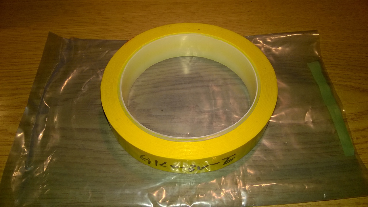

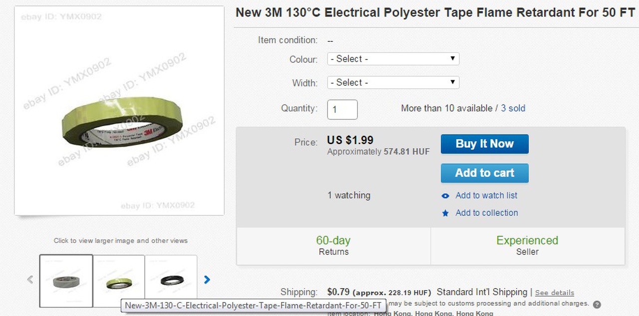

(#) Transztyuszeres hozzászólása Jan 20, 2016 /
Egy kérdés:
eBay-ról rendeltem 3M-es szigetelőt, amin látszik középen a felirat(kép1) és helyette ezt kaptam(kép2).
Akkor ez most hamis? Vagy kicsórták a gyártósor előtt, esetleg maszekra feltekerték ilyen sima gurigára?

(#) Ge Lee válasza Transztyuszeres hozzászólására (») Jan 20, 2016 /
Az a jó ezekben az ebay-es cuccokban hogy az égvilágon semmit nem lehet tudni róluk. A 3M helyett kutykurutty, a Kapton helyett meg Koptan.
Szóval lehet akár az eredetivel megegyező csak éppen át van címkézve, de lehet teljesen más is. Gondolom laborod nincs otthon hogy az anyagát megvizsgáld, így marad az hogy építesz valami nagyfeszes kütyüt és megméred a szigetelési ellenállását, vagy megnézed mekkora fesznél üt át ha esetleg átüt.

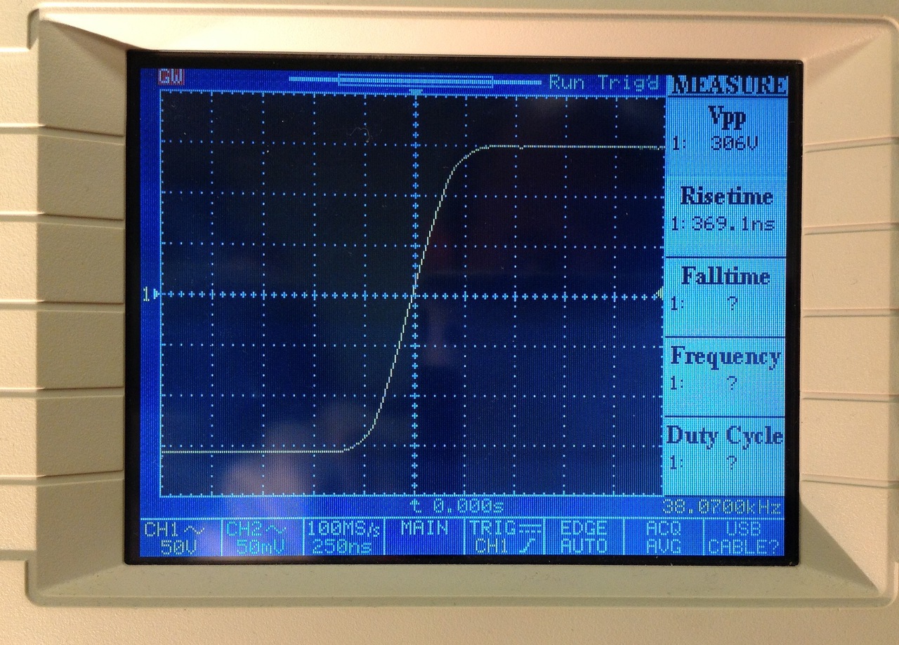

(#) Transztyuszeres válasza lorylaci hozzászólására (») Jan 20, 2016 /

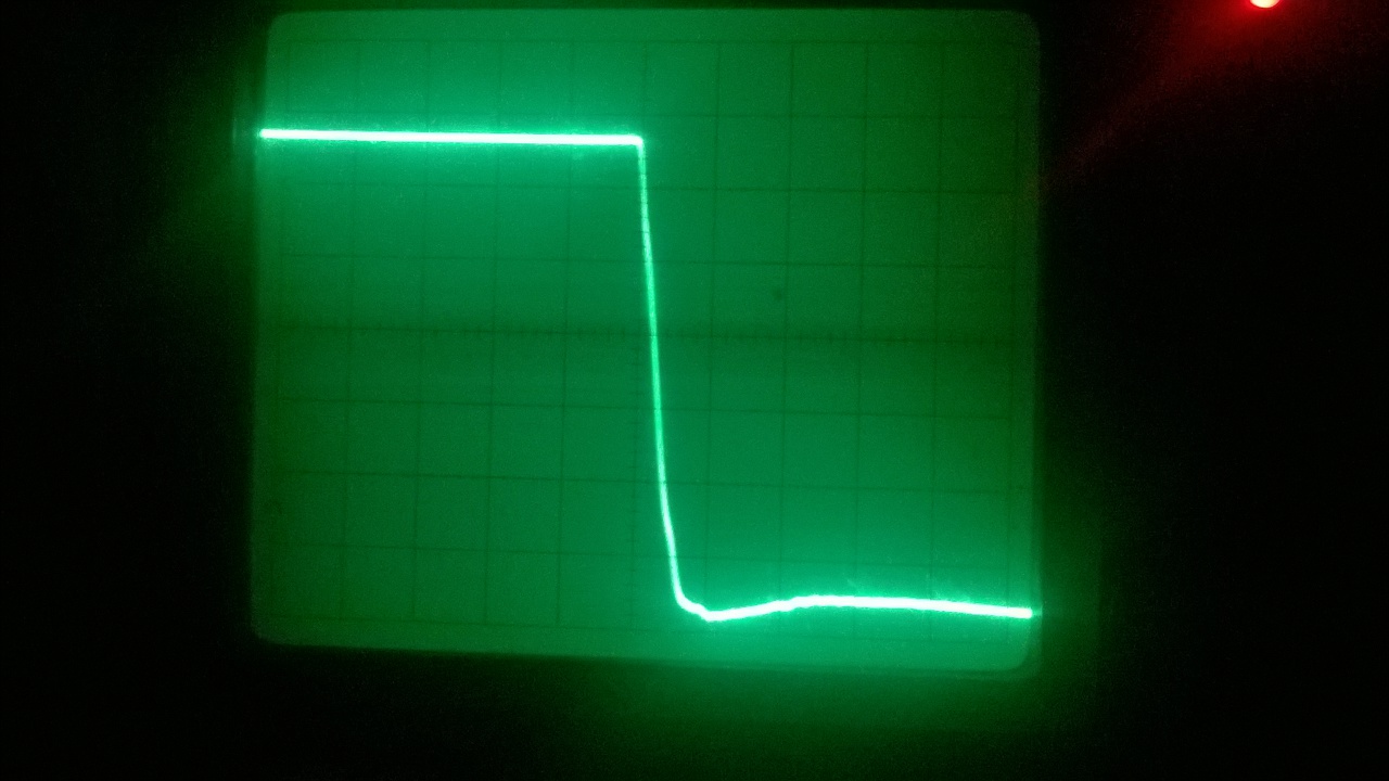

Kipróbáltam BCP53/BCP56-tal terhelve kb. 500W-al.
Íme:
- lefutás 2V/DIV, 200ns/DIV
- felfutás 2V/DIV, 500ns/DIV
- majd az összegányolás a cikkben leközölt panelre.

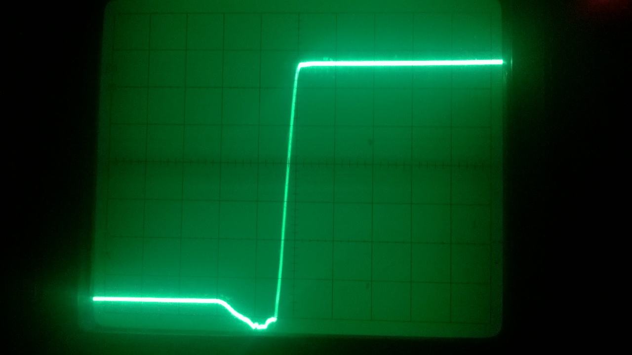

(#) pepe1125 hozzászólása Jan 20, 2016 / 1
Egyébként viccet félre téve, szerintem sikerült. Ez az UDS feszültség. Ugye itt nincs már Miller plató. Akkor ez ZVS? Sikerült? PC táp tartókat cserélve is teljesíti ezt. A FET-ek hűtőborda nélkül mennek, mert szerintem zavarta a közös borda, a szórt kapacitások miatt, és így most beállt. Ennyi.
Az Ugs-ben van a Miller-plató...
Ami nálam nincs a szkóp ábrán
A hozzászólás módosítva: Jan 20, 2016
(#) pepe1125 válasza Transztyuszeres hozzászólására (») Jan 20, 2016 / 1
Ott sincs. De amúgy a félhídon is látszott. De már nem.
