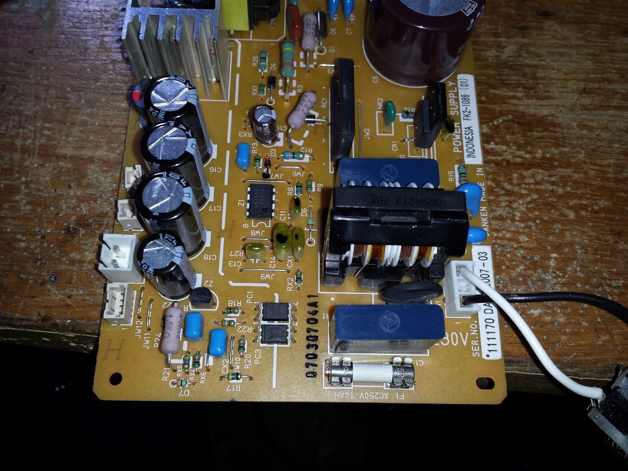

(#) morzsa15 hozzászólása Márc 28, 2016 /
Van egy ilyen tápom rá kötöttem a hálózatra de semmit sem csinál. Mértem a 230-as egyenirányítónál de ott sincs semmi. Mi romolhatott el benne a greatz hídnál lévő triak vagy mi?

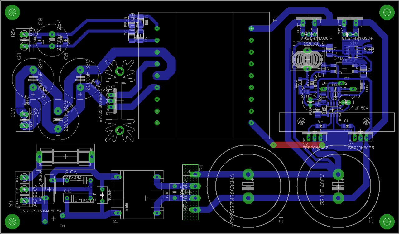

(#) Droot válasza Transztyuszeres hozzászólására (») Márc 28, 2016 /
A D14 jó irányban van, a step down miatt fordítva kell lennie.
Egyenlőre nincs még megépítve, amíg nagyfrekis szempontból biztosan nem jó, addig nem is szeretném megépíteni.
A FET-ek közelébe miért kell a fóliakondi? És hová, a GND és a +320V közé?
Igen, az átkötéseket nem szeretem, így sajnos messze került. Mivel nincs tapasztalatom SMPS nyák tervezésben, nem tudom, hogy ez jó-e így, és a többiről sem.
Esetleg más is megnézheti, szívesen fogadok tanácsokat. Vagy ha a másik panelnak talán jobb az elrendezése, akkor azt befejezném.
Szeretném már kimaratni, lassan jön az induktivitásmérő és trafót is lehet tekerni. Egyébként az SMPS labortápegységhez lesz, kb. 60VDC és 9-10VDC üresjárati feszültségekkel.
(#) granpa válasza morzsa15 hozzászólására (») Márc 28, 2016 /
A Graetz előtt, vagy utána nincs semmi? Előtte biztosító, esetleg valami áramkorlátozó (R, vagy NTK), szűrő(k)?
(#) Transztyuszeres válasza Droot hozzászólására (») Márc 28, 2016 /
Ja, azt benéztem, de D15 fordítva van.
Igen, a GND és a +320V közé kéne a FET-ekhez és a rezonáns kondikhoz is közel.
De tökéletes kapcs.táp nyák nem létezik, erre már rájöttem.
A gate feszültség és a nagyáramú részek lehetőleg külön menjenek.
Vs nél(D-S összekötés) megoldás egy nagy paca, felső oldali Vs a felső FET source-ra kötve külön vezetősávval. GND is nagy mező legyen, lehetőleg csillagpontban az alsó FET source lába.
Szóval mekkora a tervezett freki?
Műszer milyen?

(#) morzsa15 válasza granpa hozzászólására (») Márc 28, 2016 /
Van benne szűrés igen de odáig eljutt a feszültség. A graetznél a bemenetnél már nincs feszültség. Móricka rajzon de odáig tudok mérni feszültséget.
Javítottam az IR2153 és TNY255 tápját és a VS-et.
Egy szvasztikát látok; persze a többit is. Ha a vezetéken bejön a villany, akkor a közbeeső alkatrészeket kell kimérni. 'Hideg forrasztás', panelszakadás?
Jobb lett.
Megtennéd, hogy ezt a részt(kép) berakod kinagyítva. De inkább tedd fel valami képmegosztóra(pl. picsto[pont]re)
Szóval freki? Műszer? Nem publikus?
Bootstrap kondinak ne elkót használj hanem az IC lábakhoz közel SMD kerámiát.
Bocsánat, felraktam ide.
A frekvenciát egyenlőre nem tudom, ez lesz a második kapcsitápom. Igazából nem is nagyon tudom, hogy mekkora az ideális. Én olyan 70kHz környékire gondoltam, amit Skori is javasol a honlapján.
A műszer ugyan az amit itt az apróban is árultak 8 ezerért, grafikus kijelzője van, de kínából csak 3000: http://www.ebay.com/itm/171495076752
Ha ETD49 a mag, akkor elég lesz az 50kHz.
Belejavítottam: Cb inkább a közeli, bár az eagle pad-ja kritikán aluli...sajnos.
Úgy érted a Cb-t tegyem közelebb a FET-hez?
Az R9 alá be tudom tenni, az R6 alatt elmegy a vezetősáv, úgy jó?
Vajon a kondiknál lévő diódákat kell majd hűteni?
Az IC-hez legyen közel.
Oda ahova rajzoltam alulra.
Tegyél gyors biztit a kimenetre.

(#) JZoli válasza morzsa15 hozzászólására (») Márc 29, 2016 /
Ott van egy triak! A hűtőborda mellett van az optocsatoló amin keresztül kapja/kapná a vezérlést! Amíg az nem kap vezérlést addig nem tudsz feszültséget mérni a graetz-en.

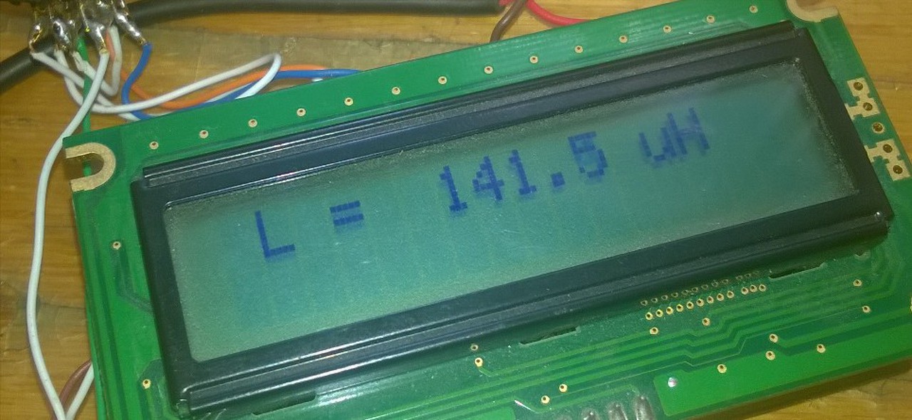

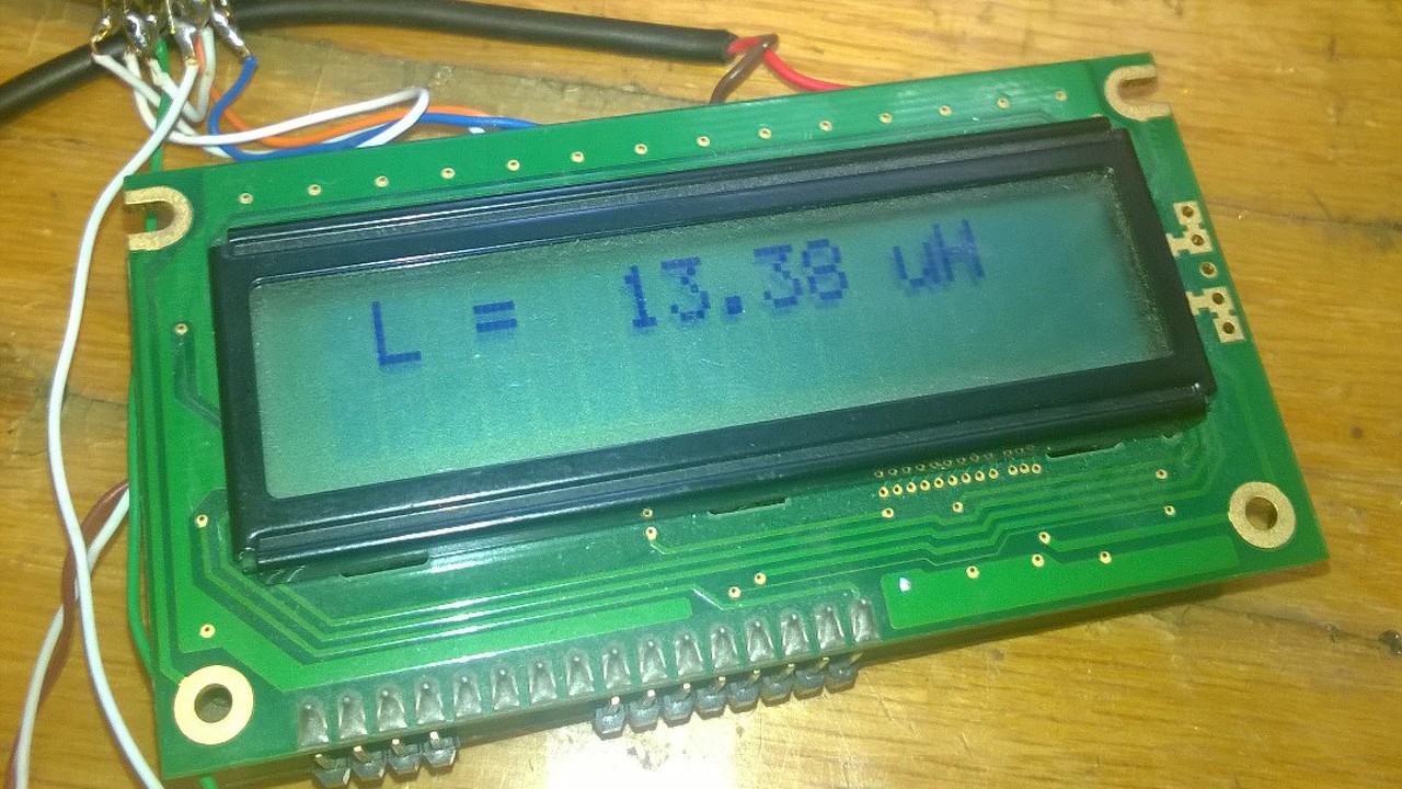

Bekötöttem ismét a kínai feteket(még van 4db), hátha nem pukkannak, kaptak ZPD24V zénert a gate-ek, valamint az öcsinyákot közelebb hoztam.
Kicsit módosítottam a trafón is, van egy kis eltérés, de ebbe a pic-es műszerbe nem bízok annyira.

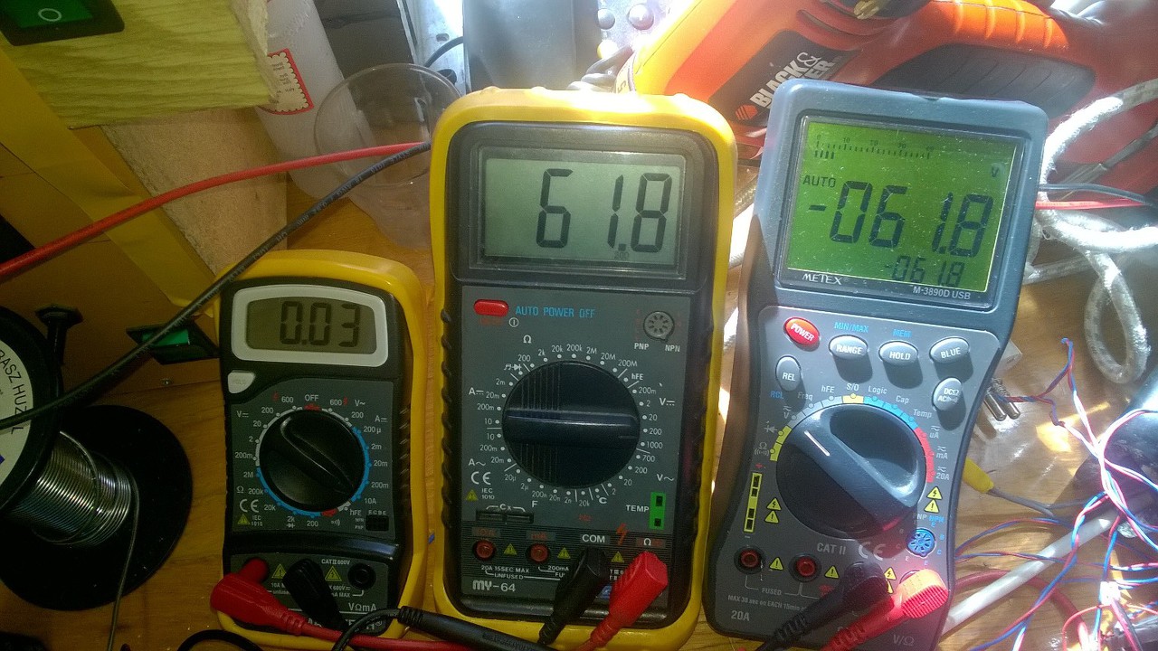

(#) Transztyuszeres válasza Transztyuszeres hozzászólására (») Márc 29, 2016 / 1
Eredmény!
1,7V feszültségesés 1127W-on. Valamit eltaláltam...

(#) Droot hozzászólása Márc 29, 2016 /
Itt az újabb verzió:
Kapcsolási rajz
NYÁK terv
Remélem semmi tanácsot nem hagytam ki. Kérlek nézzétek meg újból, mielőtt a panel elkészülne.
(#) Skori válasza Droot hozzászólására (») Márc 29, 2016 /
100nF/400...500V-os kondit 1206 méretben nem biztos, hogy tudsz venni, én csak 1812-ben találtam. A bekötése gáz. Szinte nulla vezetősávval is be lehetne tenni, ott az optocsatolónál a NEG, a dióda meg mellette a pozitívval.
C18-nak ne elkót használj.
A rezonáns kondikat alulra tenném a FETek és az elkó közé. Nem vinném körbe a nagyáramú vezetősávot.
A hozzászólás módosítva: Márc 29, 2016
C24 - a 100nF kevés szerintem.
Az IR tápjára külön kerámiakondit tennék a TNY kimeneti kondijától függetlenül. (és általában tervezéskor minden IC táplábára külön kell kondi).
Persze ha csak megmondjuk mit hová, attól még nem fogod megtanulni.....
(#) Droot válasza Skori hozzászólására (») Márc 29, 2016 /
Köszönöm az ötleteket!
C18-naj miért nem jó az elkó?
Valóban benéztem a 100nF-os kondit, pedig utána is kerestem TME-n.
A napokban ahogy lesz időm nekifutok újra.
Talán át tudom gondolni és egy idő után kialakul egy szemlélet. E-mailban is yrtam, hogy nem azt kérem, hogy csinálja meg valaki, meg akarom tanulni, nem csak ezt az egy tápot akarom megépíteni. Kettő ugyanolyan frankó, megbízható tápot akarok összehozni a labortápomnak.
