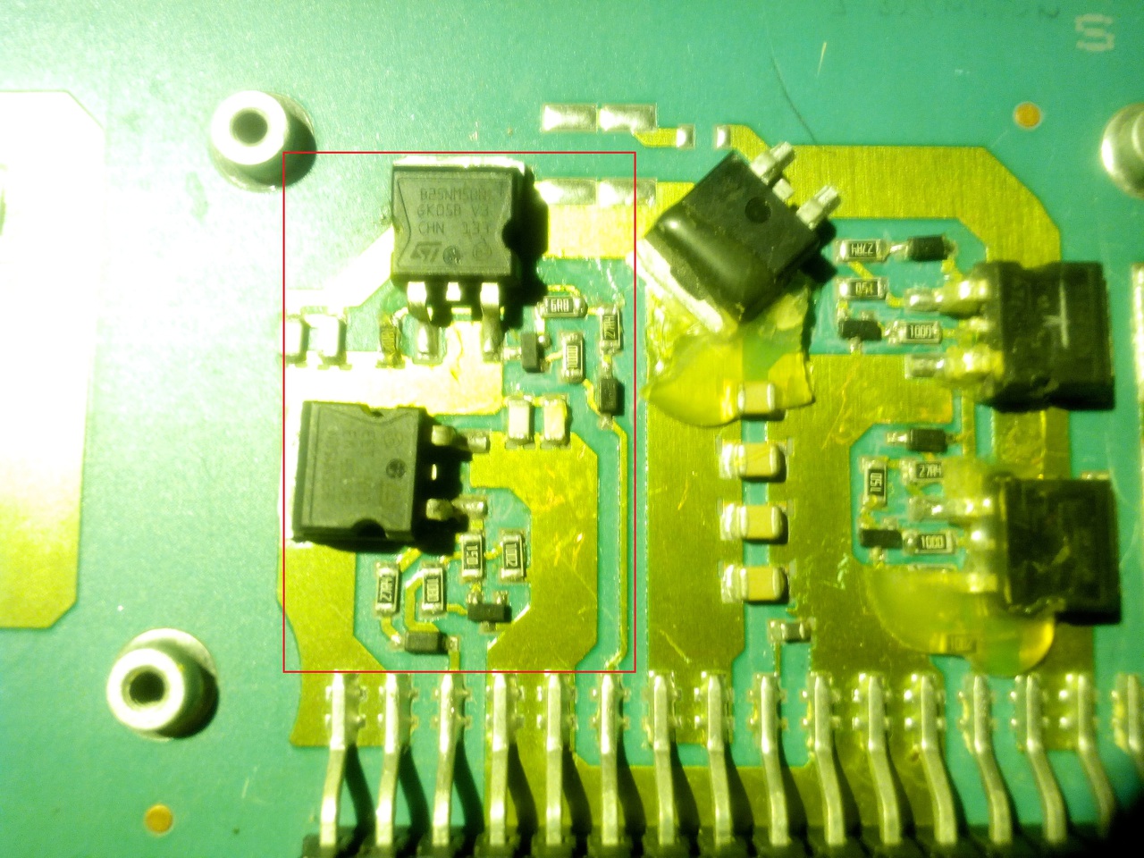

Remélem nem gond ha itt teszem fel a kérdésem. Lényegében egy kapcsolóüzemű akkutöltővel lenne elég nagy gondom. Felrobbantak benne a FET-ek és a meghajtója. Kicseréltem az összes alkatrészt, de ennek ellenére sem működik. Külön-külön mérve a meghajtót és a FET-et minden jónak látszik, de összerakva nem. A FET-ek egy külön alumínium lapra vannak szerelve és mellettük van 1 tranzisztor dióda és pár ellenállás. Ha ezeket bent hagyom a körben akkor induláskor a FET-ek "összeakadnak". Próbáltam csak a meghajtó IC kimenetét rákötni közvetlen a Gate-re úgy megy rendesen. Van valakinek ötlete, hogy mi okozhatja a hibát.
Csatolom a rajzot és egy fényképet a FET-es részről.
A segítséget előre is köszönöm.
(#) _BiG_ válasza mrbini hozzászólására (») Máj 11, 2016 /
„A FET-ek egy külön alumínium lapra vannak szerelve és mellettük van 1 tranzisztor dióda és pár ellenállás. Ha ezeket bent hagyom a körben akkor induláskor a FET-ek "összeakadnak". Próbáltam csak a meghajtó IC kimenetét rákötni közvetlen a Gate-re úgy megy rendesen.”
Ott a válasz a saját szövegedben, hogy hol a hiba... Már csak méricske kell, hogy mik haltak meg a meghajtókörben.
(#) mrbini válasza _BiG_ hozzászólására (») Máj 11, 2016 /
A képen egy hibás példányt fotóztam ez még nem volt javítva.
A gond ott van, hogy az összes alkatrész cseréje után sem megy.
Ha külön-külön vizsgálom őket akkor működnek, de egyszerre bekötve mindkettőt összeakadnak.

(#) mrbini válasza latyakosa hozzászólására (») Máj 11, 2016 /
„A képen egy hibás példányt fotóztam ez még nem volt javítva.”
Nem szándékos, de a bal felső sarokban lévő FET is megemelte a kalapját
(#) Buvarruha válasza mrbini hozzászólására (») Máj 11, 2016 /
Fényképezd le a javított panelt, hogy pontosan mi is lett cserélve. Gondolom szokás szerint mégsem lett minden cserélve, hanem szerinted jó az ami nem lett cserélve.
(#) mrbini válasza Buvarruha hozzászólására (») Máj 11, 2016 /
Ezek lettek cseréve. Balról jobbra haladva:
Vízszintes FET rajzon F4, felette F3 és a körülötte lévő ellenállás tranzisztor és a 2db dióda.
Nem csak mérve hanem leszedve és cserélve.
Átlósan dióda D6 és a jobb oldali két FET F1 F2 és a hozzá tartozó sallang nincs cserélve.
Ezek a PFC-hez tartoznak és az a része működik. Bekereteztem a cserélt alkatrészeket.
Ha egymásra nyitnak a fetek akkor nem zár le valamelyik, nem P-és tranzisztort raktál bele véletlenül? Lekötött gate mellett látszódna szkópon, hogy melyik nem zár le, ebben a felállásban a dóda nyitja, a tranzisztor zárja a feteket. Viszont a rajz nem passzol a nyákkal, mert a rajzon mindkét fet meghajtó tranyója collektorral földön van, viszont a nyákon ez nem így van, a felső fet kollektora nem földön van, ha jól látom, de nem is jó ahogy a rajzon van.
A hozzászólás módosítva: Máj 11, 2016
Azt értem, hogy összenyitnak csak azt nem, hogy miért és minek bele még a tranzisztor mikor van előtte driver. Az smd tranzisztoron a felirat 720 -> ez elvileg FMMT720.
(#) kameleon2 válasza mrbini hozzászólására (») Máj 11, 2016 /
Szia! Lábkiosztások diódák polaritása is rendben? Mérted, vagy csak a jelölést figyelted? Nekem volt már pár sorozat dióda, amin fordított volt a jelölés.
(#) mrbini válasza kameleon2 hozzászólására (») Máj 11, 2016 /
Szia! A diódákat valóban nem mértem (újat) de külön-külön hajtva őket szép a jel a Gate-n.
Ja igen P is kell bele, fordítva mondtam.

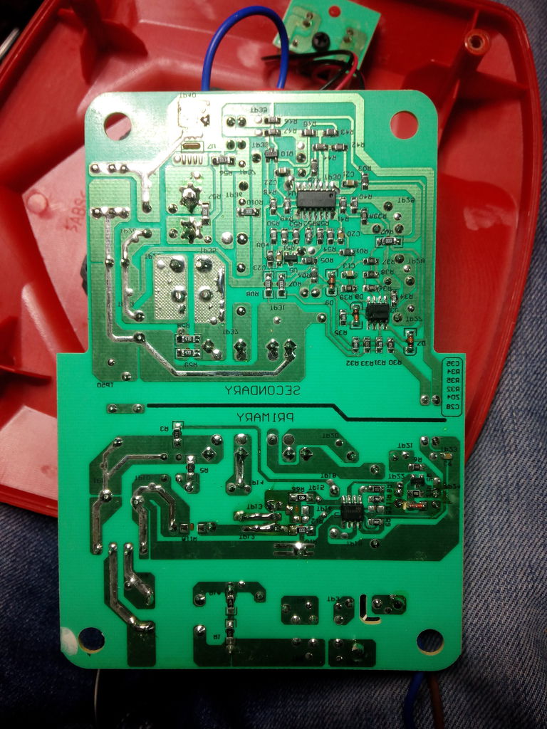

(#) jdani hozzászólása Máj 24, 2016 /
Hali. Van egy kis tápom amihez nincs rajz.
Semmi extra, a szekunder oldalon egy kimenet van csak a trafónak, viszont nem mérek rajta feszültséget.
A primer oldalt egy OB2269CP vezérli.
Biztosíték, diódák, FET, két kis kondi, ellenállások jók. Nagyot kondit mondjuk nem cseréltem..
Minden ilyen tápban van opto visszacsatolás. Miért jó ez?
Miért nem kerül a sekunder oldalra feszültség szerintetek, mi lehet a rossz?
(#) Buvarruha válasza jdani hozzászólására (») Máj 24, 2016 /
Lehet hibás IC, hibás FET, hibás tápszűrőkondenzátor a primer oldalon, rövidzáras dióda a szekunderen, szakadt biztosíték és így tovább. Legalább a nagy pufferig eljut a feszültség (kb. 310V!). Az optocsatoló azért kell, mert szabályzott a táp, tehát fix feszültségű kimenete van.
(#) jdani válasza Buvarruha hozzászólására (») Máj 24, 2016 /
Mondom, FETet kivettem, kimértem, az jó. Szinte használva se volt, de azért kicserélem a tápszűrő kondit is. Amúgy rajta a 310V, azután minden ki van mérve, akkor csak az IC maradhat...
