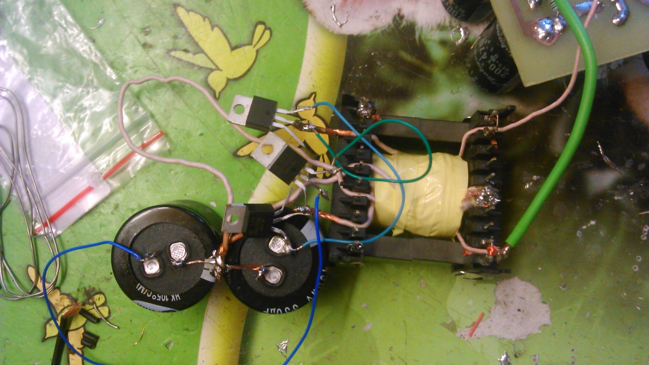

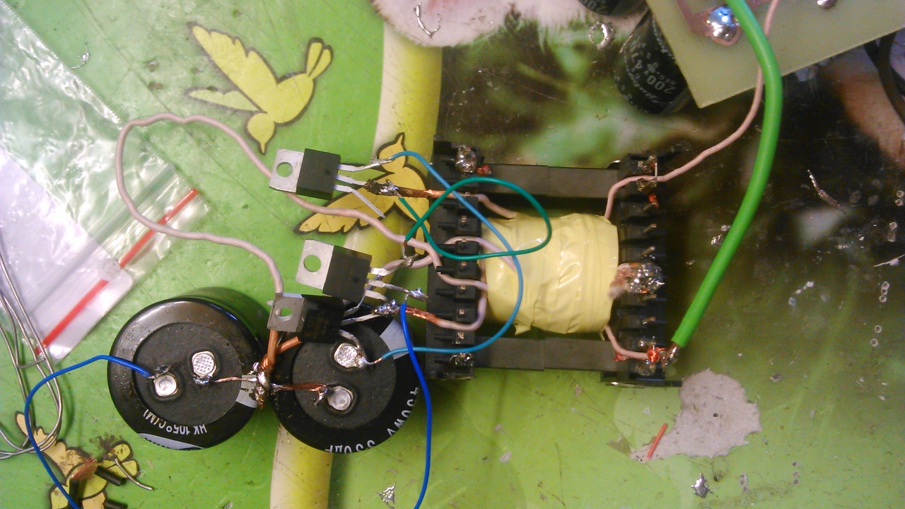

(#) vipera1997 hozzászólása Jún 11, 2016 /
Csatoltam pár fotót, hátha így érthetőbb lesz.
A képek a középső shottky volt meleg.
A hozzászólás módosítva: Jún 11, 2016
(#) Skori válasza Trivium93 hozzászólására (») Jún 11, 2016 /
Sokféle bontott PC-táp trafót próbáltam ki, mindegyik jól ment félhídról meghajtva 60kHz-en. Kísérletképpen néhányat teljes hídról is kipróbáltam, 120kHz körül, üresjárásban kissé langyosodott, de bírta, a szekunder oldal egyenirányítva 2x50V körüli volt. Ez utóbbit ugyan nem nyúztam sokáig, de megkockáztatom, hogy simán használható lenne.
Az hogy 40kHz-en nem volt jó, természetes, mert sok régi PCtáp 25kHz-en ment, és kb olyan kitöltéssel, ami 70...75V-nak megfelelő. 150...160V-os primer feszültséghez ez alapján kell is az a 60kHz. És hogy mi lehetett a hiba oka, ill. mi a magyarázat? Csak az tudhatná aki ott volt és minden részletet ismer, de ha tippelnem kéne akkor a műhiba, és a mérési hiba ez elsők között szerepelne.
(#) Trivium93 válasza Skori hozzászólására (») Jún 11, 2016 /
Azt tudom, hogy sok pc táp vígan elmegy 60kHz-ről, olvastam az oldalad. Próbáltam is megcsinálni egyet, csak èn bipoláris tranzisztorral. Addig ment míg a diódák nem voltak rajta.
Nekem az volt a gond, hogy +-27V helyett csak 12V volt a kimeneten. 60kHz-en ez volt a hiba. 40kHz-en meg egyből ment, semmi más nem volt módosítva csak a osszcílàtor rèsz. Egyèbkènt 60 ès 40kHz is jó volt a pwm. "50-50"%-os kitöltès. IR2153-al van megcsinálva.
Règi pc tápból van. Ezèrt írtam, hogy a frekvenciát állítgatsa ès nèzze meg úgy, mert lehet neki is van egy magja ami nem 60kHz-ről ment.

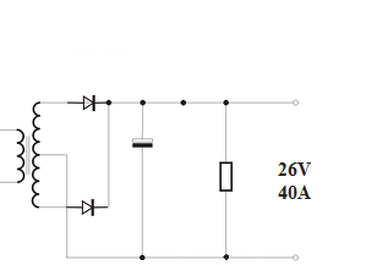

(#) latyakosa hozzászólása Júl 5, 2016 /
A 24-30 V szekunder kimenetű és 1-1,2kw nagyságrendű teljesítményű tápegység esetén mi lehet a hatékony megoldás a szekunder oldali egyenirányításra ?
Pl szinkron egyenirányítás párhuzamosan kapcsolt FET-kel ?
A hozzászólás módosítva: Júl 5, 2016
(#) voodoo válasza latyakosa hozzászólására (») Júl 6, 2016 /
Én nem értem a kérdést, próbálom kitalálni.
Lehetőség szerint mennèl gyorsabb diódákat alkalmazzunk, ekkora feszültségre és közepesen nagy áramra simán lehet találni schottky, hiper-ultra gyorsakat. Nem tudom mire kéne oda Fet ráadásul párhuzamba. Itt neked kell eldönteni, hogy milyen topológiai egyenirányításra van szükséged. Illetve a megfelelően vastag huzalozás és hűtésről is gondoskodnod kell.
(#) latyakosa válasza voodoo hozzászólására (») Júl 6, 2016 /
A hűtés ventilátoros átszellőztetéssel lesz megoldva, ez része a projektnek. Ekkora áramerősséggel még nem dolgoztam, ezért vagyok bizonytalan, miképpen is kellene nekiállni a feladat megoldásának
A topológia híd vagy félhíd, 2 szekunder tekercs 1-1 dióda. Keresek 40+A képességű diódákat.
Ha két szekunder tekercsed lesz, akkor 2-2 dióda kell.
(#) ferci válasza latyakosa hozzászólására (») Júl 6, 2016 /
Ha szinkronban gondolkozol, először mindenhogyan keress egy jó elvi megoldást a majdani kivitelhez, aztán tesztelj le egy zárófeszre is passzoló fetet, megéri-e a pár tized volt nyereség spórolás miatt az a szisztéma. 100-200 voltos feteknél már nincs akkora különbség, mint pl. 30-40 voltosnál.
Inkább egyszerűbb lenne a schottkys egyenrángatás.
Neked van igazad, én így gondoltam.
(#) cimopata válasza latyakosa hozzászólására (») Júl 6, 2016 /
30V nál már megérheti fetet használni. Attól függ melyik szempont a fontosabb. Diódával bármennyit is használsz 30-40W veszteséged minimum lesz.
Ha rááldozol kicsivel több pénzt akkor megoldható valami olcsó mosfettel pl irfr540Z párhuzamosan 5-6db smd a nyákra fűt akkor nem kell hűtőborda sem, de kell még mellé kiegészítő meghajtás is.
