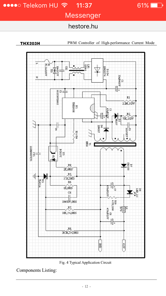

A szekunder oldal megtáplálása a hiba előtt vagy után történt ?
Az Opto-ban lévő diódát is ellenőrizted?
Leválasztó trafóról megtáplálva a primer oldalt megmérném a THX203H 2 lábán, hogy kap-e tápfeszültséget, az opto nem zárja-e rövidre a 5 lábat a test felé. A primer oldali diódák, ellenállások nem hibásak?
A THX203H 7-8 lábakon tápfeszültség mérhető ?

A hiba után történt a külön táplálás, az optoban lévő kimaradt megyek és pótolom a hiányosságomat.
(#) kezdoke hozzászólása Júl 31, 2016 /
A THX203 2-3 as lábközött semmit nem mutat a DMM viszont már 3-7,8 lábak közt 315V ot mértem

Ellenerizni kellene miert nem kap tapfeszt a 2-s lab. A fotokbol nem egyertelmu teljesen de kell lennie egy soros ellenallasnak es egy zenernek is ott.
(#) kezdoke válasza latyakosa hozzászólására (») Júl 31, 2016 /
Gyors ránézésre az ic körüli rész megegyezik szóval a 2 es lábbal sorosan csak egy dióda van

Probald meg megtaplalni az ic-t a 2-s labanal az adatlap szerinti 5.5V tapfesszel. Ha akkor sem indul akkor ic-t lesz cserés.

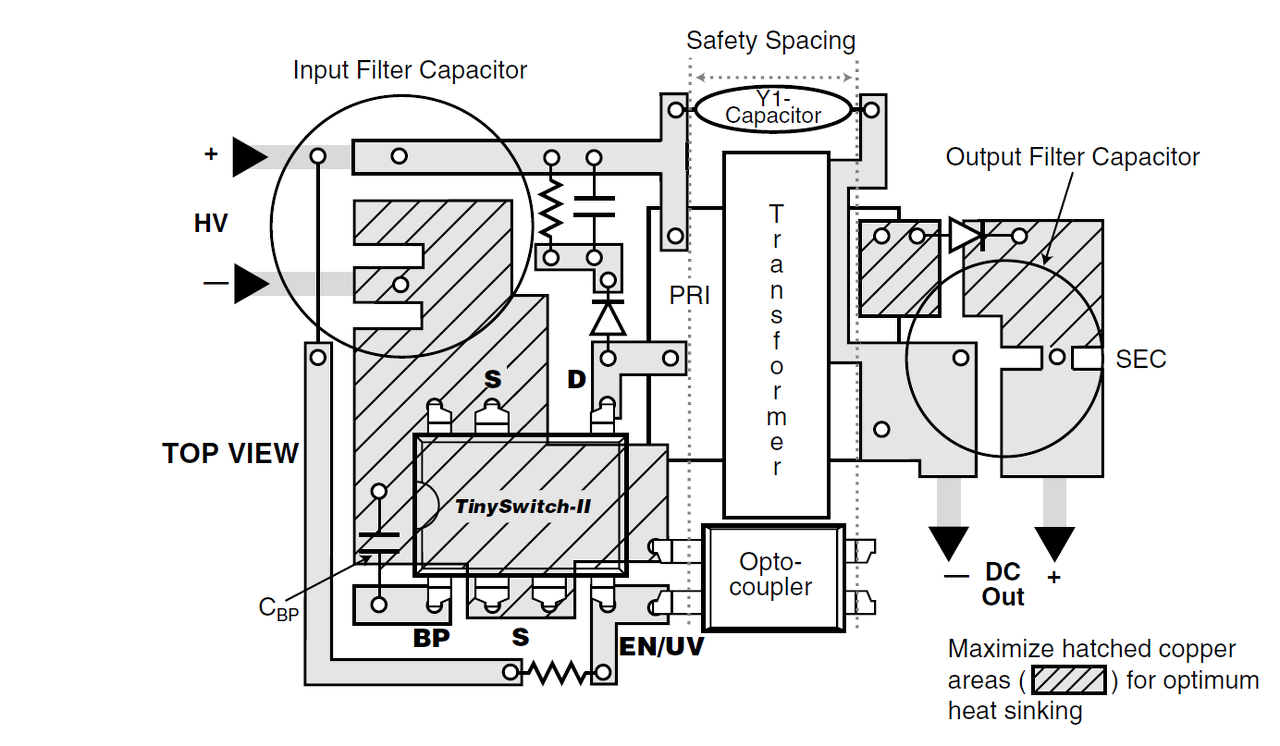

TNY26x illetve TNY27x PI gyártmányokról lenne szó.A adatlap szerint "wide range HD DC input" bemenet kell neki.Ez tiszta,hogy mit jelent.Ha építek 1 db DC "bus-t" erre kötök rá 5 db DC/DC konvertert párhuzamosan az működne?Nem "zavarnák" egymást?
(5 db 5V/1A tápegységet szeretnék építeni)

Célszerű lenne mindegyik elé egy 50-100 uH- 10 µF szűrőt betenni, mert a buszt biztos nem egymástól eltolva terhelnék a pl. 132 kHz-es impulzusaikkal.

Szia,
Csatolva egy kép a tervezett DC/DC konverterről.
Az egyenirányítás után és a HV+ bemenet közé tegyem az induktivitást?

Igen. A HV+ és HV- közé pedig az elkót.
