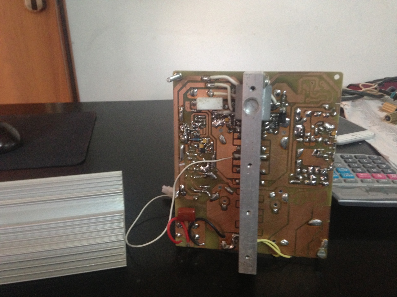

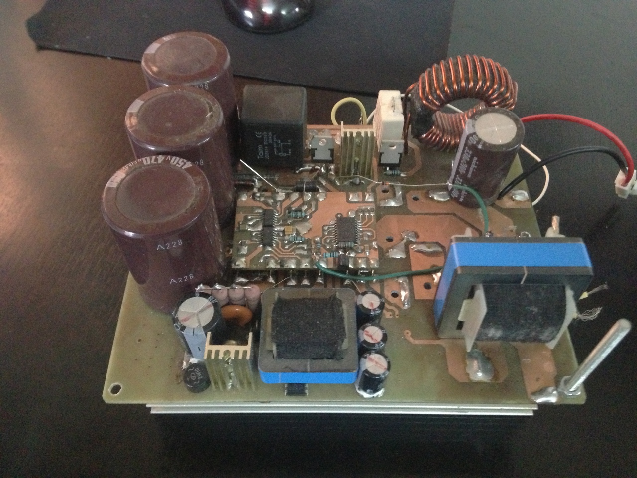

Fázistolós táp, sok kW-ra. Vannak benne fura megoldások, de attól még akár jól is működhetne. Persze, lehet, hogy pl. nem ártana a vezérlő IC CURRENT SENSE lábát is bekötni. A működési elv amúgy szinte kínálná a trafós meghajtás lehetőségét, hiszen mindkét félhíd szimmetrikus négyszög/trapéz jellel dolgozik. Egy barátom is épített (épít) hasonlót (trafós meghajtással) neki, ha jól emlékszem stabilitási (gerjedési) problémái voltak elsősorban, de hatásfok és üzembiztosság szempontjából is nagyon jól működött. Tudtommal még dolgozik rajta, és rengeteg munkája és ideje van benne.
(#) b_akos válasza Skori hozzászólására (») Aug 5, 2016 /

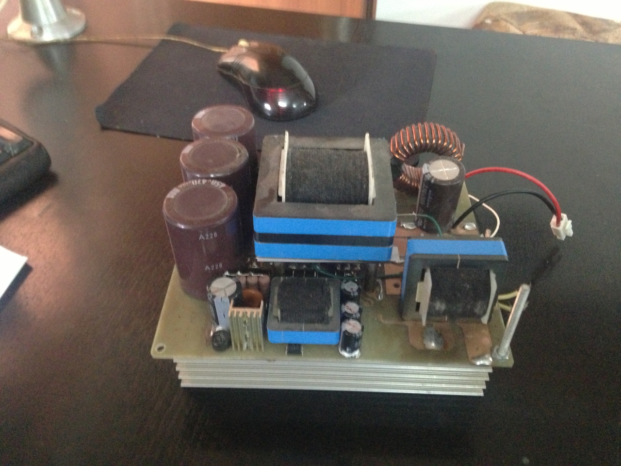

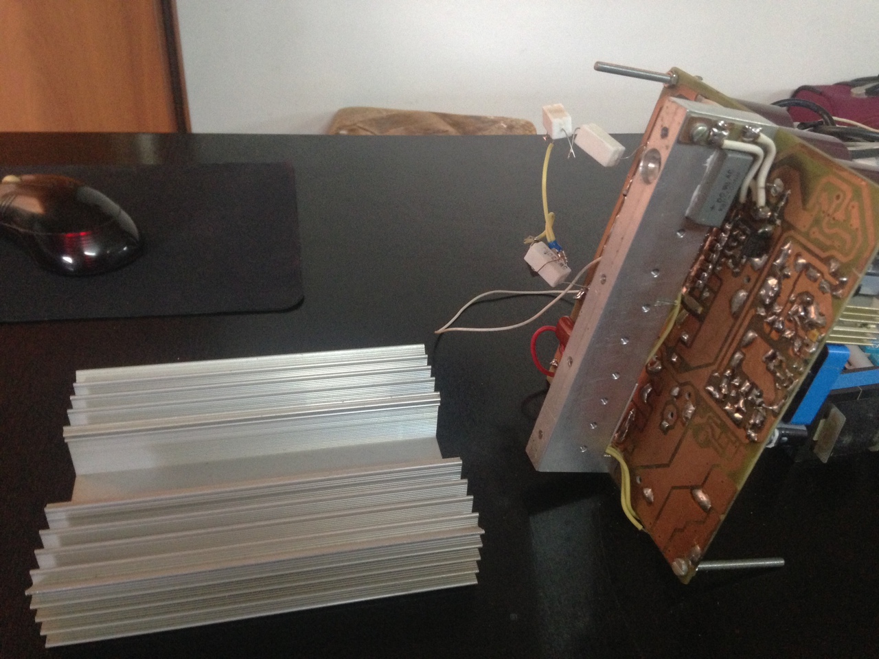

Fura megoldasnak biztos 2 db 555-re gondolsz ami a lagy inditasnak van; az elso figyeli a szuro elkon a feszeit, a masodik egy 3 s astabil es az inditja triak-on keresztul a az elko tolteset igy amikor a feszultseg eleri a 250v a rele rovidre zarja tolto elenalast es egyben letiltja az astabilt is. Amiert nekem elszalt a tap, gondolom hogy a miniaturizalas miat lehetet, ugyan is a gate driver ocsinyakra keszult es feleje terveztem a trafot. Mukodot is szepen amedig a trafot 2db 8cm drotal taplaltam a panel melet, aztan amikor a helyere tettem akor elszalt a vegfok (ahogy a ge lee mondta, valoszinuleg valami kosza indukalt aram bezavart a driver-be mivel tul kozel volt a trafo az ocsinyakhoz ugy kb 6-7mm-re). Ez a pukanas aztan elvete a kedvemet (4 db stw45n50 !) egy darabig, de most hogy e forumra bukantam es elolvasva ujra elovenem ezt a projektet.
(#) Skori válasza b_akos hozzászólására (») Aug 5, 2016 /
Nekem sok dolog furcsa ebben az áramkörben. Pl. van egy kapcsolóüzemű segédtáp, minek a kimenetein áteresztő tranyós stabilizátorok vannak - szerintem feleslegesen. Ráadásul 3 segédtáp van, mert aki tervezte nem akarta kihasználni, a felső oldali diódás bootstrap-táp megoldást. Az indítást végző 555-ös IC-kkel megoldott rész meg szerintem kissé túl van bonyolítva, egyszerűbben is megoldható lenne. Aztán amit korábban írtam, a vezérlő IC áramfigyelő lába nincs bekötve. Röviden összefoglalva ez egy "alkatrésztemető", de attól még akár működhetne is. Ha ilyet építenék kihagynám a félhíd-meghajtókat, és trafós meghajtást használnék, nagyon sokat egyszerűsödne a segédtáp, megpróbálnám megoldani az áramfigyelést is. A lágyindító rész triakos-relés megoldása jó, de egyszerűsíteném a vezérlő áramkörét.
Igazad van, a kovetkezo verzioban bootstrap-os megoldas lesz. Az atereszto tranyokat azert tettem hogy a driverek felol erkezo tuskek minel kiseb zavart okozanak. Nem tettem rajuk aram limeszt hanem 4db smd ellenalast ami egy rovid ideju rovidzar vedelem. A trafos megoldas, mint ahogy Törölt felhasználó mutatta nem tud nagy aramokat es gyors le es felfutasi idoket produkalni. Masreszt tenyleg egyszerub lene de tob helyet is foglalna a nyakon. A fo aram limeszt a L6386 hataroza meg - nem lattam szukseget tobnek. A lagy inditasrol meg lehetne regenyt irni, de szerintem meg igy is keves, pontosaban miutan megvannak a tapok utana kesleltetve kell induljon a 3895.
Söt, nagyon szepnek talalom a Te kis step-down tapodat, csak nem hiszem hogy a 80ma eleg volna ide...
