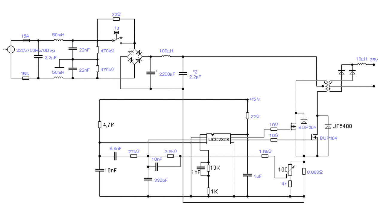

(#) cimopata válasza 3F2U6U_aramiranyito hozzászólására (») Nov 13, 2016 / 1
Ahogy írtam UCC2808-at nézegesd. Azzal nagyon szépen meg lehet csinálni. Az adatlapból a példakapcsolást a teljesítményfokozat nélkül akár lehet is használni 1-2 dolgot változtatni kell pl a vcs értékeket, meg a sönt résznél más áramok fognak folyni a többi első körben jó lesz.

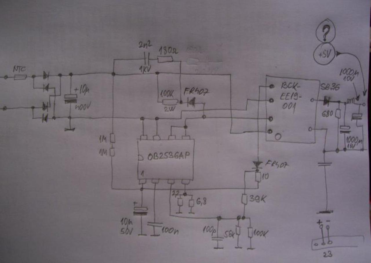

(#) vede hozzászólása Dec 12, 2016 /
Van egy hibás tápmodulos Synaps THD-2857 SetTopBoxom.
Kérdésem, hogy mivel lehetne ezt az IC-t helyettesíteni és hány volt lehet a modul kimenöfeszültsége? Az IC típusa OB2536AP. Neten kutatva nem találtam semmi érdemeset.
Köszi.
(#) Ge Lee válasza vede hozzászólására (») Dec 12, 2016 /
Az adatlap nem elég értelmes? Ezt az IC-t jelen formájában nem sok mindennel lehet helyettesíteni. Amivel talán lehetne az egy UC38xx plusz egy FET, mert kb. ez van a tokban. De ha nem több néhány W-nál a táp teljesítménye, akkor inkább átalakítanám egy TNY-ra. Utóbbival csak annyi baj van hogy azok 130kHz-en mennek ez az IC meg 60kHz körül, és a trafó ahhoz készült.
(#) merlingerin válasza vede hozzászólására (») Dec 12, 2016 /
Csak 5V amit ad?
Fúrj egy lyukat a box hátára, tegyél rá egy DC csatlakozót, és dugj bele egy 5V dugasztápot... Időben, pénzben is olcsóbb...
