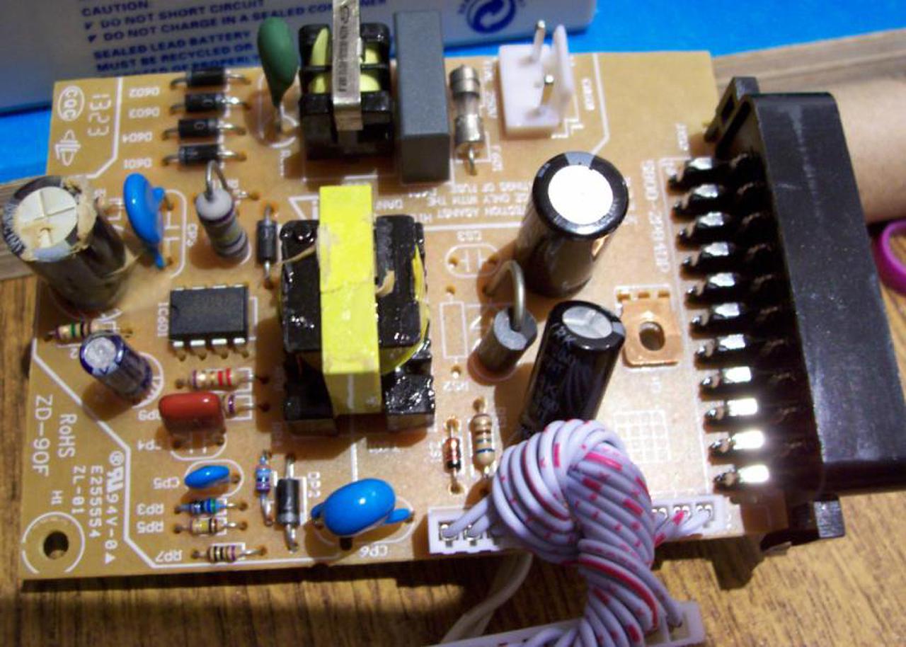

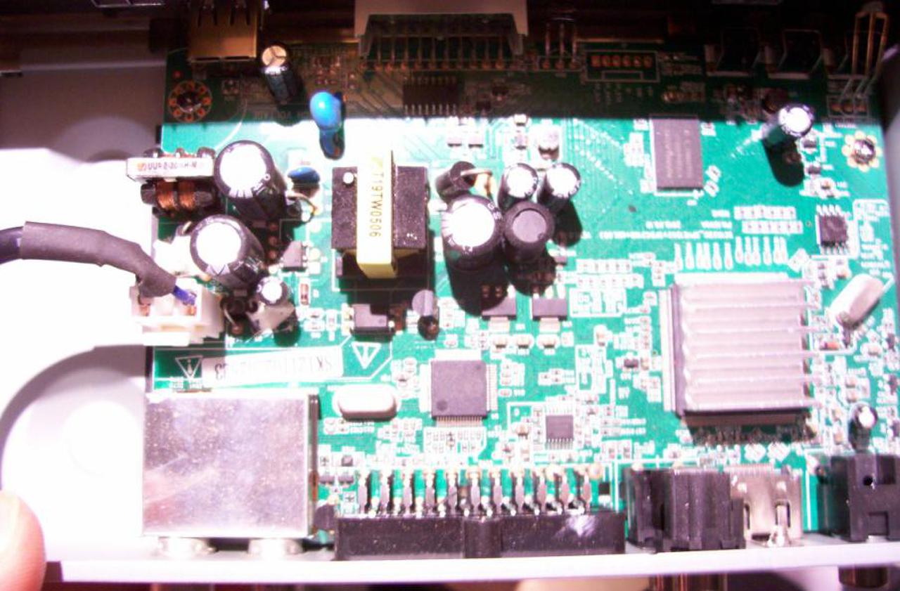

Igy néz ki a táp. Balról a 2-es, 3-as lyukban lehetne a tápfeszültséget mérni.
Azért gondolom, hogy 5-6V-ot ad, mert az utolsó kondi csak 10V-os (de ez csak sejtés). Nagy segítség lenne, ha valaki lemérné az ilyen tipusú SetTopBoxjában. Valószínüleg úgy lesz ahogy írtad.
(#) vede hozzászólása Dec 12, 2016 /
SYNAPS THD-2856+ Tápfeszültsége pontosan 5V. Igaz, ott optocsatolós visszacsatolás van.

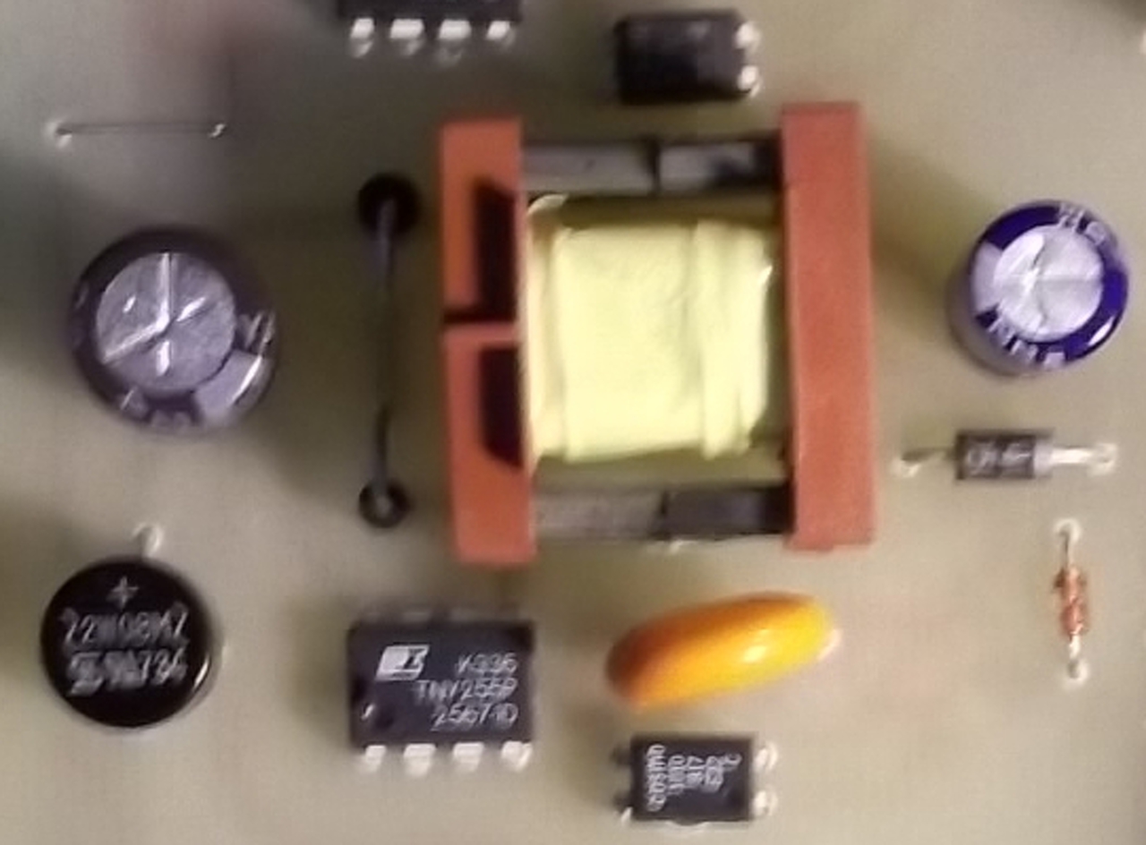

Van néhány diódahidam de nem tudom beazonosítani!
Ismerős valakinek?

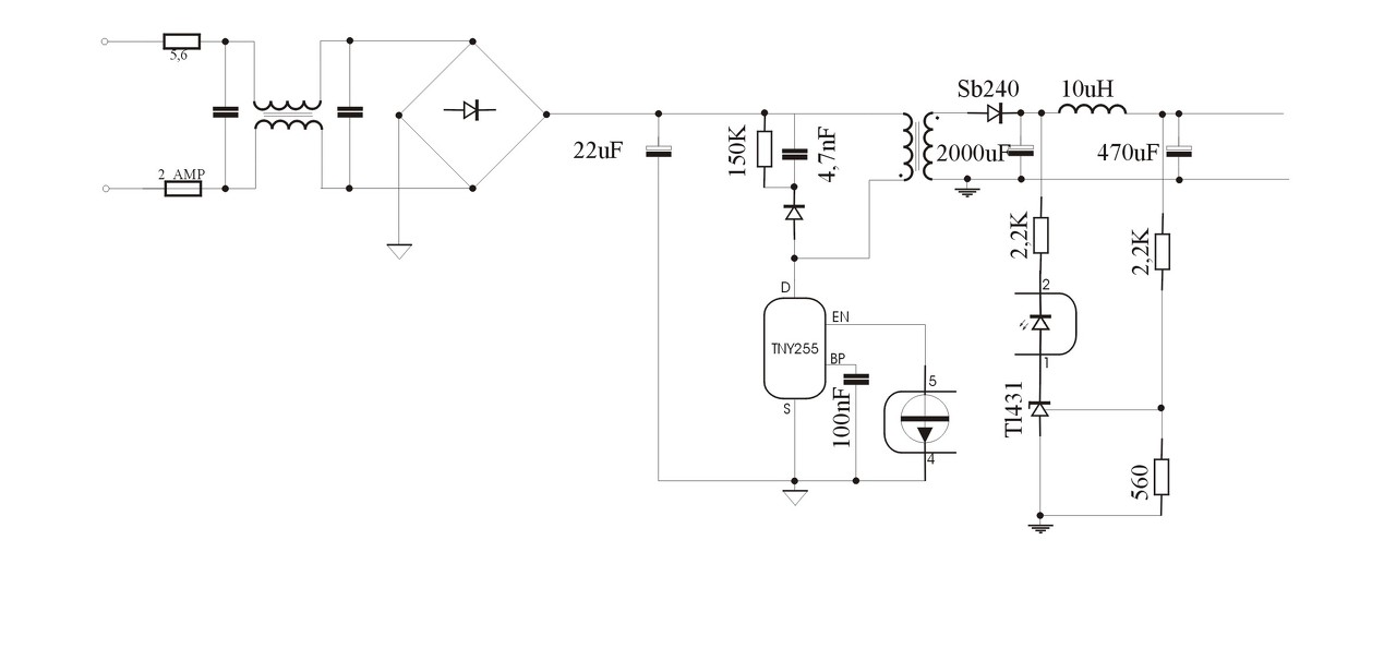

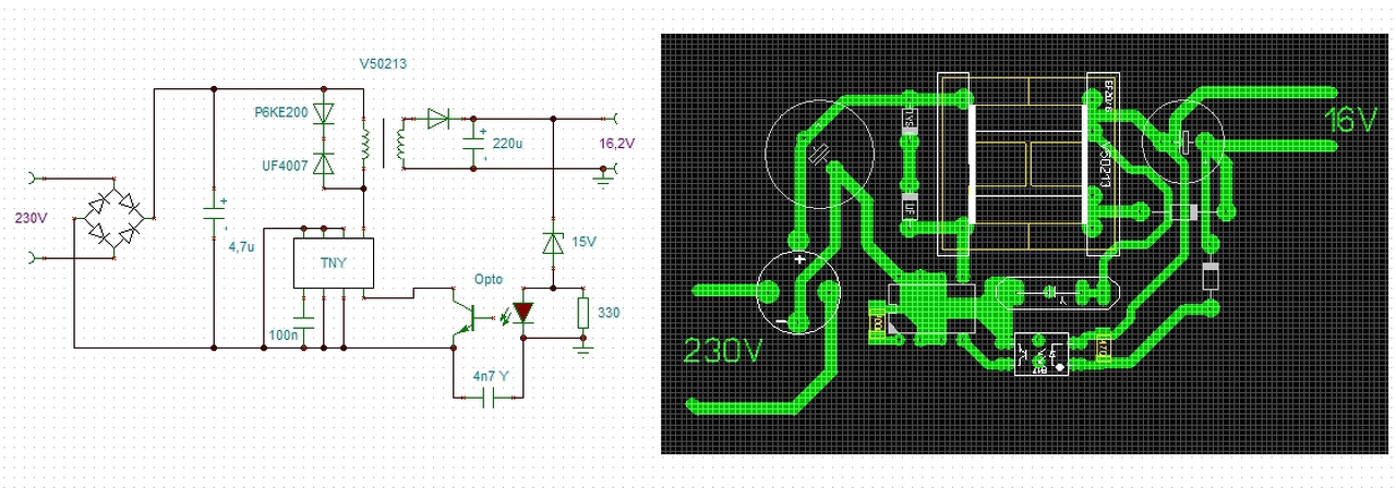

Építettem egy kis tápot, PC készenléti trafó felhasználásával.A táp kapcsoló eleme TNY255. A táp minden hűtés nélkül 8W körül működik. Viszont van egy problémám, a kimeneten kb másodperces időközönként egy 0,2-sec lefutású , kb 0,5 és 1 volt közötti amplitúdójú tüske van jelen. A jelenség kisebb terhelésnél is jelentkezik. Javaslatot szeretnék kérni, hogy mi lehet az oka?
(#) ferci válasza glaci hozzászólására (») Dec 22, 2016 /
A rajzodon az optó dióda rosszul van bekötve például... a nyákon jó.
Az optó ledet célszerű áthidalni 1..2k ellenállással... a nyákon meg ott van..
A TL431 katód-adj lábak közé tegyél be egy 470 ohm-47...100 n soros tagot.
A hozzászólás módosítva: Dec 22, 2016
(#) Ge Lee válasza glaci hozzászólására (») Dec 22, 2016 /

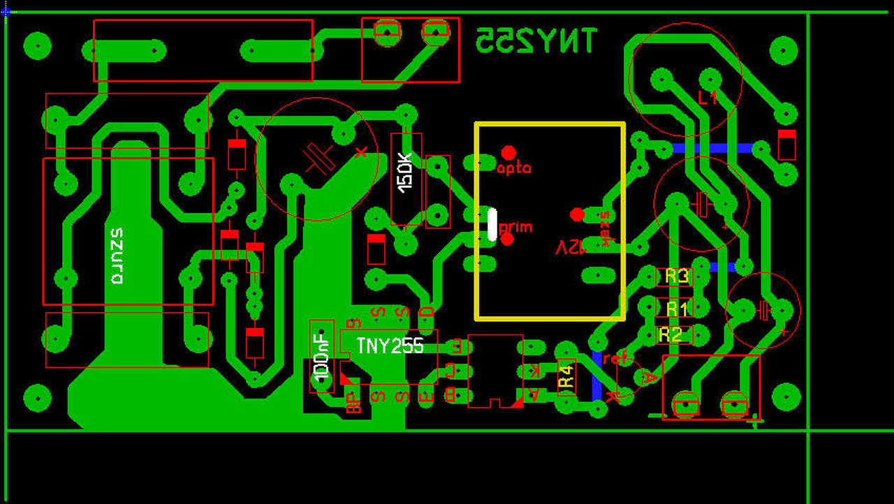

Az IC 8W-nál már biztos nem lehet hideg. Tesztelgettem vagy 2 napig, ha 7W-ot veszek ki belőle ohmos terhelésre akkor 60 fokos a tokja. Tud ennél 1-2W-tal többet de akkor már hűteni kell. A másodpercenkénti zavar lekapcsolgatásra utal, de azt kisebb terhelésen nem kellene neki. A TL431-et teljesen felesleges belerakni, a fesz hullámossága attól nem nagyon lesz kisebb, a sima zéner elég. Felteszem a rajzot meg a nyákot ahogy én használom, némi teszt végeredménye is lett ez a kialakítás. Az adatlap szerinti nyák is jó lenne, de a gyári trafó szekunderét pont fordítva kötik be, nem tudom miért.
A trafó a V50213 típus ami a lomex-ben és a TME-nél is kapható 5-600Ft körüli áron. Ez EF20/6-os, tehát nagyobb teljesítményt is tud, így akár a TNY279-cel is használható, azzal már közel 20W-ot tud. A trafót a kívánt feszültség alapján érdemes kiválasztani (pl. a V50212 2x9V-os), de ettől valamennyit el lehet térni felfele és lefele is, a 15V-os trafót 10V-on is használom.
A primer-szekunder közé mindenképpen kell egy Y kondi, anélkül olyan zavar lesz a kimeneten hogy ihaj. A TNY255 (ez még mindig olcsó a lomexben) egészségesen 4,5W-tal terhelhető hűtés nélkül, ekkor a tokja 42 fokra melegszik.
(#) glaci válasza Ge Lee hozzászólására (») Dec 23, 2016 /
Valóban nem hideg az ic. Ez csak egy próba volt, hogy meddig lehet elmenni vele. A tervezett terhelés 4W körüli. A tl431 és pc készenléti trafó azért került bele, mert bontásból sok van. Az y kondit megpróbálom és majd beszámolok. Köszönöm az építő szándékú hozzászólást, jó volt olvasni!
Az y kondival megszűnt az ugra-bugra. Még egyszer köszönöm!

(#) Ge Lee válasza fufuka hozzászólására (») Dec 23, 2016 /

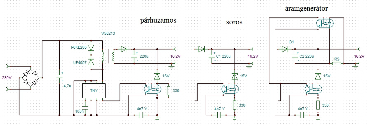

Ott van az előző rajzon. Trafót meg vagy veszel hozzá készen, pl. a V50216-on van egy 5V-os és egy 12V-os tekercs, vagy bontasz hozzá egy segédtáp trafót egy rossz PC tápból, de szinte bármilyen flyback trafóval működik, akár egy rossz DVD, vagy CRT monitor trafójával is. Úgy lesz kb. 5V-od ha 3,9V-os zénert használsz.
És ami az előző hsz-ből lemaradt. A táp kimeneti feszültsége a zéner feszültség plusz az optó ledjének nyitófeszültsége ami 1-1,3V között van. Ezen finoman lehet még emelni a két fajta ellenállás bekötés kombinációjával. A gyári ajánlás szerint az optóval párhuzamosan kell kötni az ellenállást, azért, hogy fennmaradjon a kikapcsolások után is a zéneráram. A gyakorlatban azonban semmi különbség nincs a két megoldás között, akár sorosan akár párhuzamosan kötöttem a zéner előtét ellenállását ugyanúgy működött, és ugyanúgy terhelhető volt, a kimeneti feszültség hullámosságában sem láttam semmilyen különbséget a két megoldás között. Annyi van, hogy kb. 0,1V eltérés van a két megoldás esetén a kimeneti feszültségben.
Tehát elvben jobb a párhuzamos ellenállás, a gyakorlat viszont nekem pont ma cáfolt rá, ugyanis sikerült bevásárolnom valami hamis, vagy ócska zéner diódát. Ez a párhuzamos elrendezésben gondolt egyet, és 10-15 perc működés után átment drótba, azaz zárlatos lett. Természetesen ment vele az optó is, az pedig megszakadt. A soros elrendezés esetén utóbbi szerintem nem történt volna meg, mert a soros ellenállás ottmarad az optóval, ami így kinyitogat, és lecsökkenti a kimenet feszültségét.
Már az elején gyanús kellett volna hogy legyen, mert a kimeneti feszültség a szokásos 1-1,3V helyett csak 0,5V-tal volt magasabb a zéner feszültségnél. Tehát ha valaki ilyet tapasztal az hajítsa ki belőle a zénert, mert biztos hogy valami gondja van.
Aztán a feszültség. Ha a párhuzamos mellett soros ellenállást is alkalmazunk akkor valamelyest emelhető még a feszültség, így nem csak 1,2V-tal lesz lesz magasabb a kimenet feszültsége a zéner feszültségnél, hanem akár 1,5-2V-tal is.
Végezetül az áramgenerátor. Ha beteszünk pluszban egy söntellenállást a kimenetre és még egy optót, akkor a stabil feszültség mellé kapunk egy áramgenerátoros üzemmódot is. Ha a söntön eső feszültség eléri az optó nyitásához szükséges 1-1,3V-nyi feszültséget akkor az IC ugyanúgy visszaszabályoz, és állandó értéken tartja az áramot is, tehát akár áramkorlátnak, akár kisebb teljesítményű ledhez áramgenerátornak is használható. A kép szerint néz ki beépítve, itt kettő is van egymás mellett.
