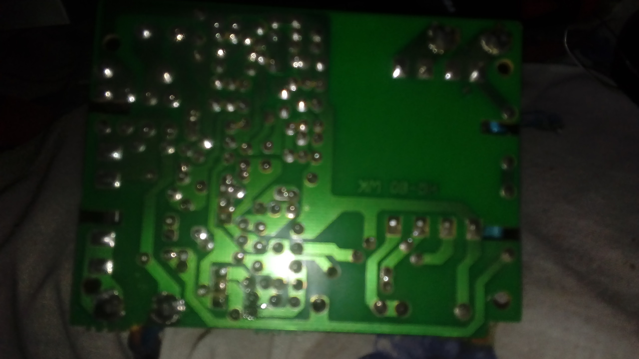

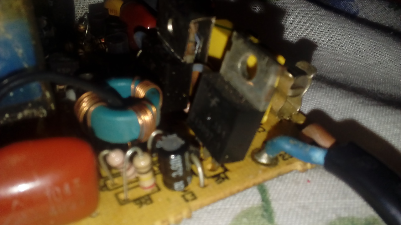

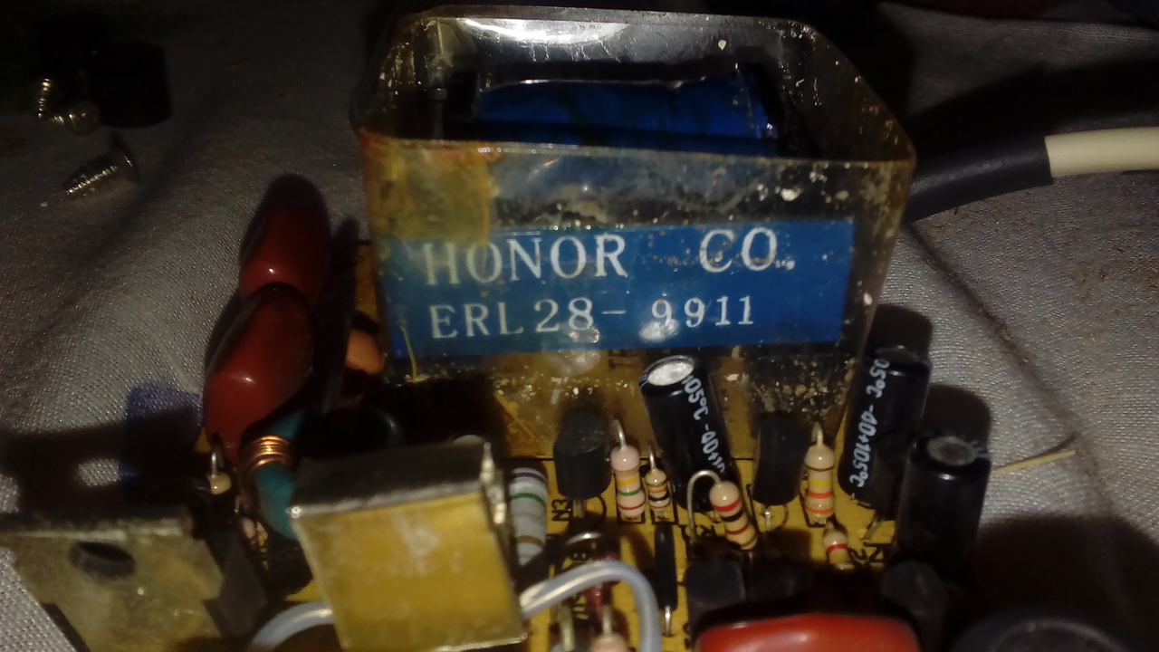

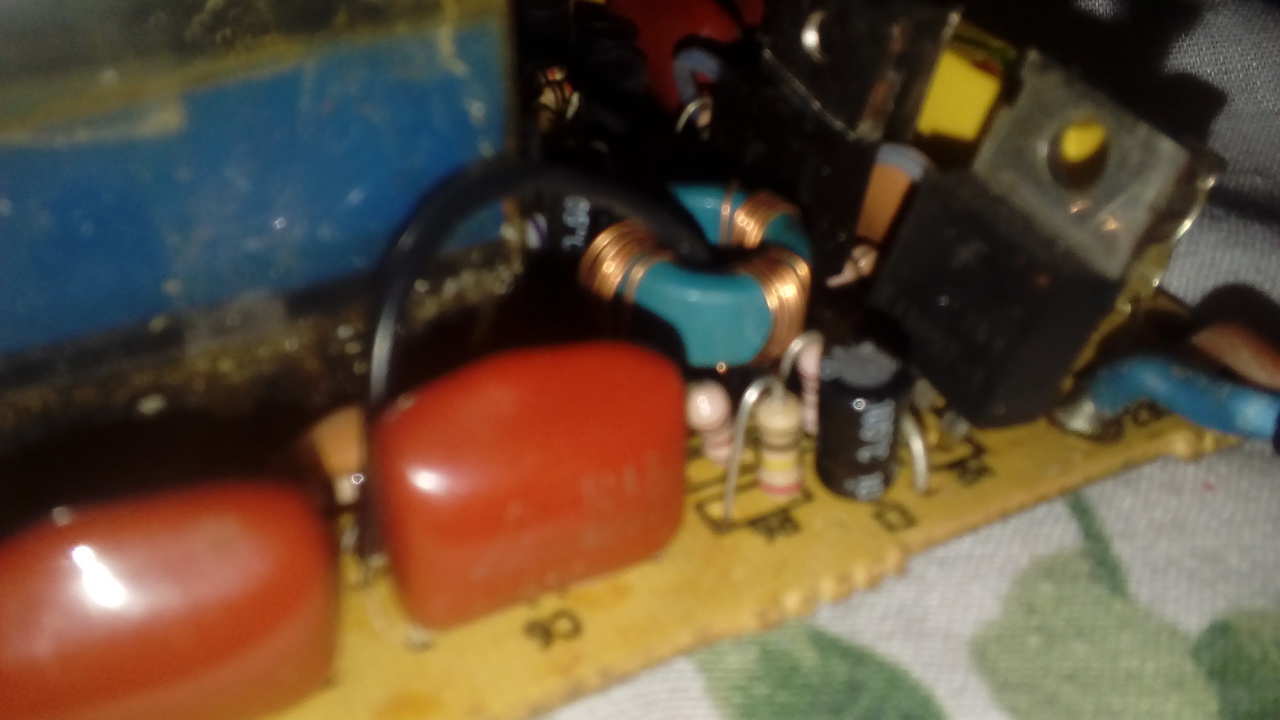

Van nekem egy német gyártmányú mennyezeti spot lámpám ami 4 db halogén izzót képes meghajtani db-ja 12V 20W.
Kaptam ezt a spot lámpát ismerőstől le lett selejtezve de nála nem volt vele gond.
Mikor felszereltem arra lettem figyelmes hogy nem úgy világít mint kéne egyik izzó se.
Már 8 db ilyen izzót vágtam ki a kukába mert tönkre mentek rövid időn belül.
Ma szétszedtem hogy miért is lehet ez, rámértem multiméterrel és 5,6v-tot mutat 12v- helyett és ha mind a 4 foglalatban van izzó akkor írtó nehezen képes őket begyújtani.
Csatoltam képeket is.
Szeretném kérni a segítségeteket hogy mért mérek ilyen alacsony feszültséget????
2db 1307-es tranzisztor hajtja meg.

Azért mérsz ilyen kis feszültséget, mert nem egyenáramú a tápegység kimenete, hanem impulzusüzemű. Ezért nem mérhet hitelesen a műszered.

De akkor miért világítanak halványan?
Meg miért mennek tönkre olyan gyorsan az izzók?

A halogén izzóknak nem tesz jót, ha a névleges feszültségüknél kisebb feszültségről vannak járatva, ezért hamarabb is kiéghetnek. Annyit tehetsz, hogy a kis hengeres kondenzátorokat kicseréled, a pirosakat meg megméred műszerrel.

Gondoltam hogy lehet köze a kondiknak de nem akartam addig bele nyúlni még nem kérdezem meg itt mert nincs kedvem cserélgetni az alkatrészeket feleslegesen.
Mivel nem mai darab ezért kiszáradtak volna a kondik??

Holnap neki fogok és az összes kondit kicserélem.
Amit még elfelejtettem mondani hogy szépen sípol a "trafó" (azért idézőjelben mert nem tudtam pontosan behatárolni nem mertem nagyon közel hajolni hozzá) üzem közben de terhelés nélkül még jobban.
Gondolom a kitöltés végett sípol (csak tippelek)

Ezt így képtelen vagyok felfogni. Mi az, hogy egy szpot lámpa izzókat hajt?
Azért lenne jó érteni, mert hátha kiderülne a fizikai elrendezés, ami lehet problémás is. Ha távol van a tápegység az izzóktól, akkor a vezetékek induktivitásán nagy feszültség esik, így az izzók már csak kis részét kapják meg.

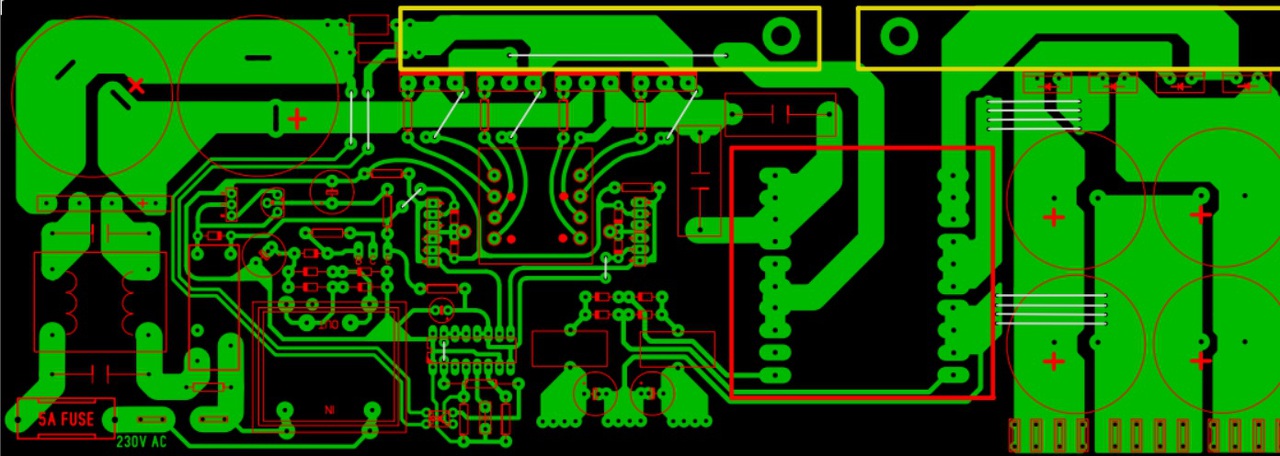

Szia ez így megfelelő lehet? Az alkatrészek értékeit még nem írtam fel, de gondolom azért átlátható.
A meghajtó trafó közvetlenül a fetek előtt van de ha nem használom a cséve forrasztható tüskéit akkor az egyes tekercsek átkötés nélkül a fetek lábához mehetnek, hogy lenne jobb?

Ahhoz képest, hogy egyrétegű, nagyon szép, átgondolt a vonalvezetés, de a segédtáp veszélyesen közel megy a primerhez. Elvileg 10 mm kúszóutat kellene tartani kettős szigetelési osztályba tartozó készülékben. Legalább a felét tartsd be!
És hát mindenképp érdemes lenne átállni 2 rétegre. Nem kell pókhálót csinálni millió viával, elég ha csak két GND plane-t kialakítasz a top oldalon, amit maratás előtt gondosan leragasztasz, utána pedig a lukak körül fúróval eltávolítod a rezet minden olyan helyről, ahol nem GND-re csatlakozó láb van. Ez felszabadít pár bekötést a forrasztási oldalon, csökkenti a parazita induktivitásokat, árnyékoló hatása van, és a szkópos méréseknek megfelelő referenciapontot biztosít. A trafó alatt és a közös módusú tekercs alatt kell csak kimarni.

Ha megszeretnéd ezt jobbra csinálni mint ahogy én annak idején csináltam, akkor az egész vezérlést tedd rá egy öcsipanelra, amit aztán egy tüskesorral oda tudsz tenni a fetek elé. És annak ellenére hogy így is működik, nem ártana a fetek kikapcsolását meggyorsítani egy-egy PNP tranyó - 4148 párossal. Aztán ha már öcsipanel akkor azon lesz még hely, ahova tennék még egy 555-ös áramkört amiről régen beszéltünk. Ha azok rezonáns kondik a trafóval sorban, akkor rezonáns módban az az optós-söntös megoldás ami az enyémben van nem fogja megvédeni a feteket zárlatban, csak akkor ha lesz idejük pihenni. Tehát zárlatban kapcsol az optó, ami billenti az 555-ös monostabilt, az meg tiltogatja a tápot úgy legalább 100-200ms időre, ahogy a pwm végfokomban is van.

Cseréld ki az elkókat, illetve ezeknél a tranyós önrezgőknél még az szokott gond lenni, hogy kevés a fesz a bázisokon. Ilyenkor vagy ez van amit írsz, vagy általában az hogy el sem indul, pedig minden alkatrész jó. Szoktunk tekerni pluszban 1-1 menetet a gyűrűre a szekunder tekercsekre, és máris rendesen működik.
