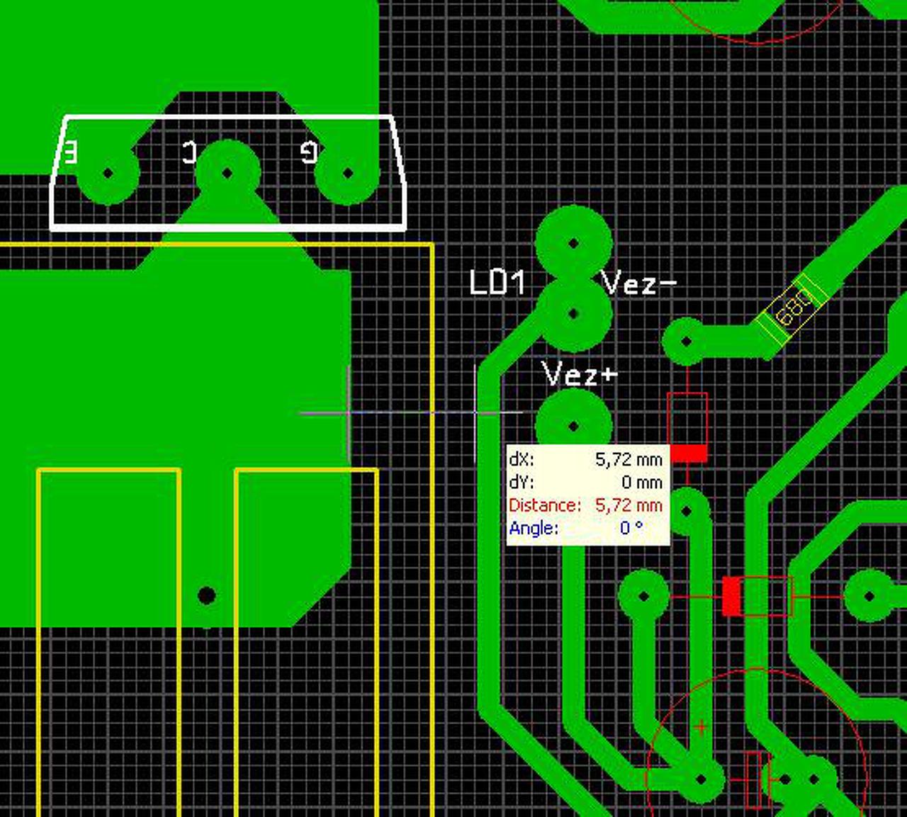

Megint felkerült egy kifogásolható panelterv egy publikus helyre, ami nem biztosan tiszta környezetbeni használatra, valószínűleg nem kellő felületkiképzéssel (szigetelő bevonat a nyák vezetékei fölött) készítenek el....

Mitől bolydulna fel? Kismilliószor le lettek ezek a dolgok írva. Ha megnézed a legutóbbi cikkemben lévő nyáktervet, ott is van egy furat az optó alatt, éppen emiatt.
(#) Ge Lee válasza Hp41C hozzászólására (») Márc 11, 2017 /
Áruld már el légy oly szíves, hogy mi kifogásolni való van azon a nyákterv részleten?
(#) Hp41C válasza Ge Lee hozzászólására (») Márc 11, 2017 1 /
A megjelölt helyen a leválasztott és a hálózattal összefüggő részek fémes vezetői között mérhető távolság 5,72 mm (a képen is látszik).
Az a helyzet, hogy azon pontok egyike sincs kapcsolatban a hálózattal, mert mindkettő szekunder oldalon van. Legközelebb nézd meg jobban mielőtt írni kezdesz...

(#) Hp41C válasza Ge Lee hozzászólására (») Márc 11, 2017 /
Igazad van, rossz helyen jelöltem, tényleg a leválasztott rész két felülete közötti távolságról van szó.
Amennyiben a 817 -ek alatti, a fémes vezető rétegen elhelyezett két - két forrpont szerinted a kivágást jelenti minden, a tervet letöltő utánépítő számára, akkor visszavonom azon állításomat, hogy a terv kifogásolható.

(#) Hp41C válasza Hp41C hozzászólására (») Márc 11, 2017 /
Vettem a fáradságot és rajzolgattam... Elég könnyedén kialakítható azon a terven a kúszóút.
Itt is tévesen választom meg a pontokat ?
Azért írtam a hozzászólásomat, hogy ne egy "kívülálló" vizsgálja meg a feltöltött terveket, hanem a készítőjük ellenőrizze a feltöltés előtt.

(#) Ge Lee válasza Hp41C hozzászólására (») Márc 11, 2017 / 1
Pont a kívülállóknak kell megnézni, mert a készítő hiába nézi át többször, az ő szeme előtt az apró hibák rejtve maradnak. A rajzban még úgy is maradt hiba, hogy négyszer átnéztem, majd a feltöltés után még vissza is vettem egyszer szerkesztésre.
És ez még akkor is előfordul ha nem két napom van az egészre (rajz rendbetétele, szöveg megírása, képek elkészítése és szerkesztése), meg 3-4 órám arra hogy az egészet felpakoljam ide.
Amellett hogy az az 5mm sem vészes, azt a vonalat arrébb lehet vinni 1-2mm-t. Eredetileg úgy is volt, nem tudom miért került végül oda.
Egyébként pedig amíg nincs odaöntve valami addig így is jó, ha meg odafolyik valami ami vezet, akkor a kétszer ekkora távolság sem elég. Ezért jó ha szigetelőlakkal le van fújva a fóliaoldal.
De legközelebb majd megvárom amíg más írja meg helyettem a cikket (mondjuk te), megnézem mi fog kisülni belőle, meg hogy egyáltalán lesz-e valami belőle. Mert ezt sem a saját szórakoztatásomra írtam, hanem mert többen nyaggattak már miatta, jó ideje.

(#) Hp41C válasza Ge Lee hozzászólására (») Márc 12, 2017 / 1
„Pont a kívülállóknak kell megnézni”
Egyetértek Veled. De még feltöltés előtt.

(#) Ge Lee válasza Hp41C hozzászólására (») Márc 12, 2017 /
Ki kell hogy ábrándítsalak, ha ki vannak fúrva a furatok az optók alatt, akkor 8mm a kúszóút. Az egyetlen hely ahol kevés az a vezérlő melletti vonal, amit arrébb tolva már ott is megfelelő. Átnézve a félkész dolgaimat az is azért lett olyan mert komplett részt mozgattam egyszerre, és nem figyeltem hogy azt a vonalat is húzza amelyiket nem akartam. A végső ellenőrzésnél pedig már elkerülte a figyelmemet.
Egyébként tudok neked mutatni nem egy olyan PC tápot meg DVD tápot ahol egyáltalán nincs kivágva az optó alatt a nyák, és 5,5mm a kúszóút, pedig ezek nem ebay-es dolgok hanem boltban kapható, a feliratok alapján bevizsgált termékek, garanciával, szervizháttérrel.
A leírásod meg eléggé sarkosra sikerült, mert ennyiből az áramszolgáltatót is el kell marasztalni, hiszen életveszélyes feszültséget kötött a lakásomba, amibe bármikor belenyúlhatok.
És a problémám sem azzal volt hogy észrevettél egy nem kellő távolságban lévő vonalat, hanem azzal, hogy ott vetted észre és bizonygattad ahol olyan nem is volt.
Utolsó hozzászólásom ebben a témában.
„És a problémám sem azzal volt hogy észrevettél egy nem kellő távolságban lévő vonalat, hanem azzal, hogy ott vetted észre és bizonygattad ahol olyan nem is volt.”
Mivel az optó és az Y kondenzátor alatt fémes rétegen forrszem volt és nem volt odaírva, hogy az kivágást jelet, az egész ventilátor és LD1 vezérlő részt a hálózattal összefüggőnek kell tekinteni. Tény, hogy elsőre ezt ettem észre, nem a vezérlőpanelnél levőt. Bocsánat. Ezért is írtam, hogy a tervezőnek kell ellenőrizni (ellenőriztetni), hiszen Ő tudja legjobban, hol is vannak a kritikus pontok.
Egyébként csak a furatot megkerülve az optocsatolónál 6.12, az Y kondenzátornál 6.1 mm, a forpont fémes részét is kifúrtnak tekintve 6.35 illetve 6.13 mm kúszóút mérhető. Nem rendelezik a terv olyan információval mekkora fúróvall is kellene kifúrni.
„Egyébként tudok neked mutatni nem egy olyan PC tápot meg DVD tápot ahol egyáltalán nincs kivágva az optó alatt a nyák, és 5,5mm a kúszóút...”
Ezeknél a berendezéseknél a panel felületét gyárilag bevonják szigetelővel. Ha az sem teljesíti az előírásokat Őket veszik elő.
