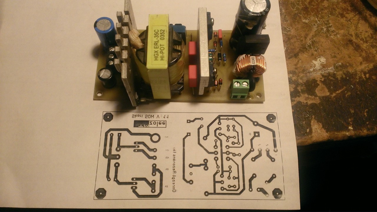

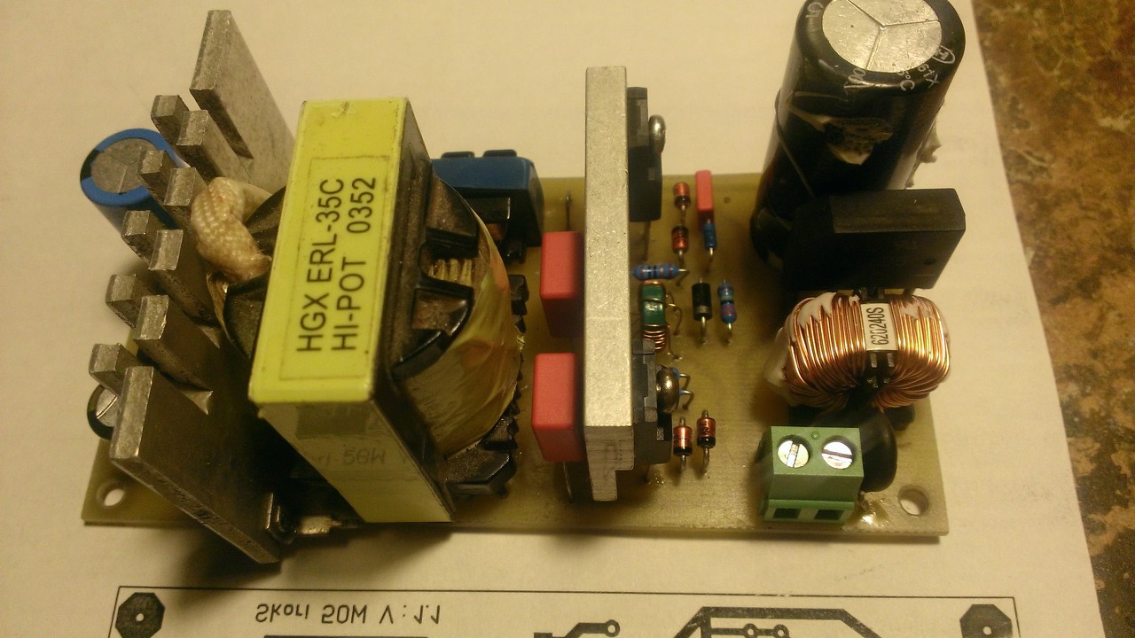

(#) KKobra hozzászólása Ápr 4, 2017 /
Meg építettem Skori alapkapcsolását energiatakarékos izzóból és Pc tápból kitermelt alkatrészekkel.
Elvben ugye 24V és 10V a kimenő feszültség. Ami a kész áramkörnél terheletlenül 26.7V és 11.3V
A 10 Voltos oldalt 3A-ral terhelve 10.6V lett. a 24V nem terheltem de gondolom hasonló mértékben változik a kimenő feszültség. Mit kellene tennem hogy kisebb kimenő feszültséget kapjak a trafót nem akarom áttekerni.
És egy apróság Terheletlenül a kimeneti kettős diódák hűtőbordája igen csak meleg
A hozzászólás módosítva: Ápr 4, 2017
(#) Skori válasza KKobra hozzászólására (») Ápr 4, 2017 /
Ha a kimeneti kettősdióda terhelés nélkül is melegszik akkor valószínűleg eléri a letörési feszültségét üzem közben. A 26,7V kimenő feszültség esetén a dióda feszültségterhelése ennek a duplája azaz 53,4V ennél mindenképpen jóval nagyobb feszültségtűrésű diódára van szükség.
Ennek a kapcsolásnak a kimeneti feszültségét 2 egyszerű módon csökkentheted:
- másik vagy áttekercselt, trafóval
- kisebb bemeneti feszültség használatával
Kicsit bonyolultabb, de egy további PC trafót-t autotranszformátorként bekötve, a főtrafó elé, a primerre jutó feszültség kismértékben (7 vagy 16%) megváltoztatható, ennek arányában a kimenő feszültség is változna.
(#) Hp41C válasza KKobra hozzászólására (») Ápr 4, 2017 /
Törölni azonnal a trafó alatti, vezető rétegen levő feliratokat! Esetleg elvinni a kritikus helyről...

(#) KKobra válasza Hp41C hozzászólására (») Ápr 4, 2017 /
Mi vele a probléma? Túl közel van a primer oldal vezetősávjához?

(#) Hp41C válasza KKobra hozzászólására (») Ápr 5, 2017 /
Nyomtatott áramkörökön minimum 7.5 - 8 mm széles (a legrövidebb távolságon mérve) fémmentes sávot kell biztosítani a hálózattal összefüggő és a leválasztott részek között.

(#) KKobra hozzászólása Ápr 10, 2017 /
Már megint kérdés. Skori tervei alapján megépítettem a Kapcsolóüzemű tápot. Most már a másodikat is
A fiókban 6-7db energia takarékos izzó van és a pici ferit gyürűt felhasználva készült a TR1 ugye 13/1/13
menet. A második tápom nem indult el pedig pontos mása az elsőnek. A különbség a TR1 itt a ferit nem zöld hanem sötétszürke majdnem fekete ebben láttam a különbséget. Átnézve az összes energia takarékos elektronikát egy kivételben mindegyik gyűrű szürke szerencsére volt még egy zöld
a TR1 kicseréltem a zöld színű gyűrűre rendesen működik.
Valamit elronthattam a tekercselésnél vagy a mag anyaga más?
A másik problémám ismét a levett feszültség a 10V helyett 20V a 24V helyett 50V. Valami nem stimmel!
A PC trafót kicseréltem egy másikra semmi nem változott.
Több műszerrel is megmértem még egy ezer éves szovjet depréz műszerrel is a kimenet akkor is 20 és 50V. Valamit én csinálok rosszul?
