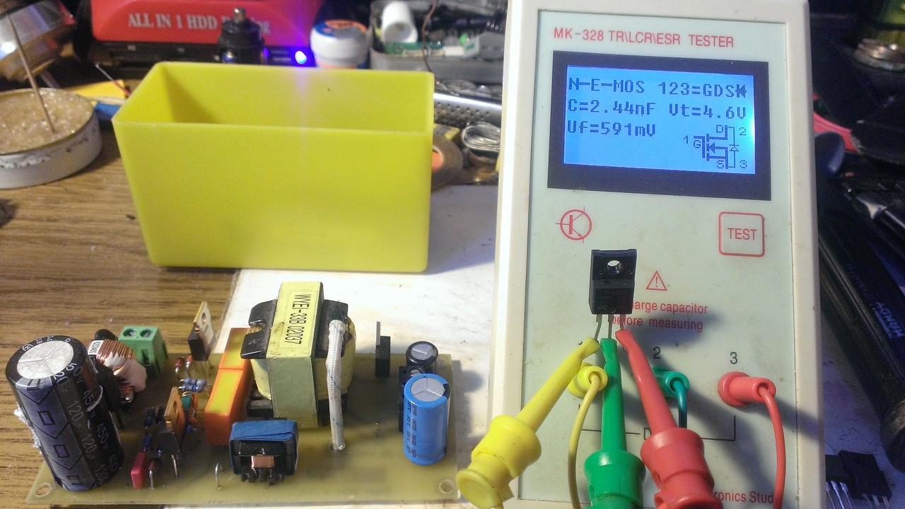

Már megint csak a problémám van a Skori önrezgő táppal kapcsolatban.
Meg építettem 2 példányban az első rögtön el is indult dolgozott szépen és a második is
leszámítva a leadott feszültséget. a sok méregetés közben a kimeneten csináltam egy zárlatot és hát meg állt. kivettem mind kettő FET-et gondolván elhalálozott.Van egy teszterem azzal megvizsgálva jónak mutatkozik. Nem olyan sok alkatrész van a 4 zéner és a diac kondi ellenállás.
Ki lehet a bűnös hogy nem működik
Kicseréltem a fetet ennek ellenére IRF 830-ra és azzal sem indult el. P7Nk80ZFP volt benne

Üdv. Próbáltad elindítani szekunder oldali egyenirányítás nélkűl? Nézegesd végig az ellenállások értékét, vagy zéner rossz. A diacot is megnézném. A minap javítottam egy kínai asztali lámpát ilyesmi elektronikája volt, ott a diac ment ki egy szekunder oldali zárlat miatt.

Javaslom ezt dobd össze. Ha jó a diac akkor szépen villog a led. Ha nem akkor vagy nem világít, vagy egyfolytában világít.
(#) mex válasza Mircsof hozzászólására (») Ápr 12, 2017 /
Ha szakadt a diac akkor a pufferelkó kipukkan!

Persze hogy megrázzon az áram inkább átszámolom az ellenállásokat 12 vagy 24v ra
(#) mex válasza KKobra hozzászólására (») Ápr 12, 2017 /
„inkább átszámolom az ellenállásokat 12 vagy 24v ra”
Inkább 42 voltra kellene, mert a diac ~ 33V környékén gyújt be.
(#) KKobra válasza mex hozzászólására (») Ápr 12, 2017 /
Közben rájöttem én is! Mikor a villanypásztort készítettem annak a leírásában olvastam mikor nyit a a diac A labortápom 40V ot tud

Elég csak az R1 értékét változtatni, de végül is felesleges is mivel írtad, hogy cseréltél diacot.
