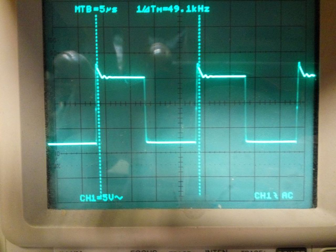

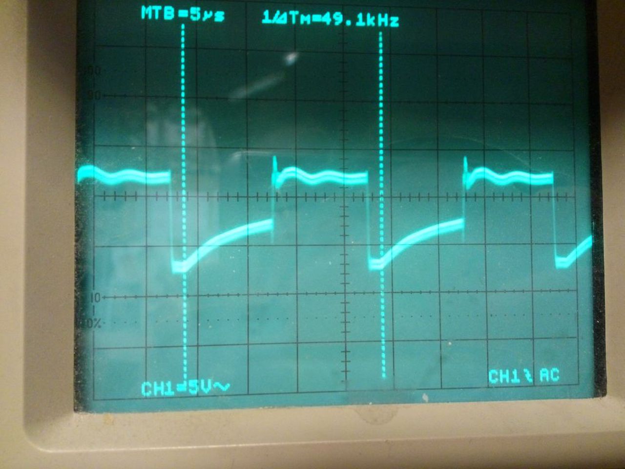

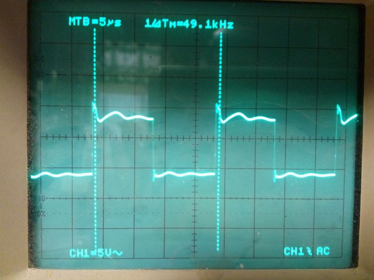

Sziasztok !
Elkezdtem élesztgetni a UKT-t. Ráraktam a 14 voltos tápot egy labortápról.
Néztem a jelalakokat ahogy le van írva, de a jelalakok nem olyanok mint amit Ge Lee rakott fel a leírásnál.
Az IC szépen meghajtja a FET-et ( első kép ).
A második képen a Gate trafó kimenetén megjelenő jel van.
A harmadikon pedig az IGBT gate-jén levő jelalak van.
A kérdés, hogy mit nézzek meg ?
Tibi
(#) Ge Lee válasza tibike32 hozzászólására (») Nov 8, 2017 /
Amikor a gate-et nézed akkor a szkóp mérőfejének kampóját tedd közvetlenül a gate-re, a csipeszt pedig a source-ra.

(#) tibike32 válasza Ge Lee hozzászólására (») Nov 9, 2017 /
Szia !Szia! Így már tényleg szebb a jel.
Köszi !Köszi!

(#) Ge Lee válasza tibike32 hozzászólására (») Nov 9, 2017 /
Ugyanolyan, csak megfordítottad a két végét. Azoknak a hullámoknak nagyon nem kellene ott lenni a gate jel tetején. Vagy a labortáppal nem stimmel valami vagy nem tudom honnan kerül oda.

(#) tibike32 válasza Ge Lee hozzászólására (») Nov 10, 2017 /
Szia,
ráraktam a tápra egy puffer kondit és így már nincsenek benne a hullámok.
Tibi
(#) Ge Lee válasza tibike32 hozzászólására (») Nov 10, 2017 /
Ez már jó, így kell kinéznie.
