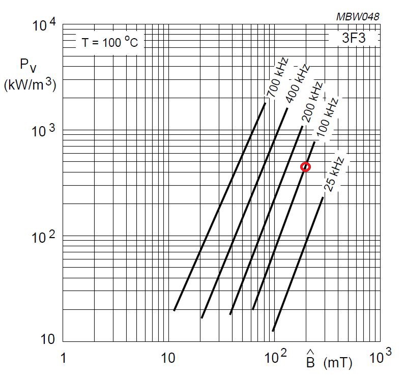

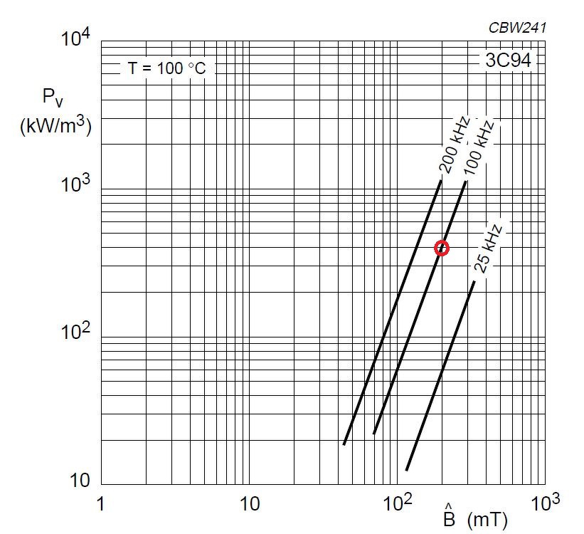

És hasonló magokról tapasztalat?

(#) vteo válasza frissadam hozzászólására (») Feb 2, 2018 / 1
Az általad becsatolt adatlap 2. oldal alján sok információt találhatsz a Pv-ről.
Mivel pont az előzőekben taglalt feltételek (B=200mT, 100Cfok, 100kHz) szerinti Pv nincs feltüntetve ezért a katalógusból számítva (a térfogatot már az előbb meghatároztuk):
3C90 ~12W
3C94 ~9,6W
3F3 ~11W
Ezekből az adatokból nem látható annyira, hogy a 3F3 a többihez viszonyítva 300-400kHz teljesít igen jól.
A hozzászólás módosítva: Feb 2, 2018

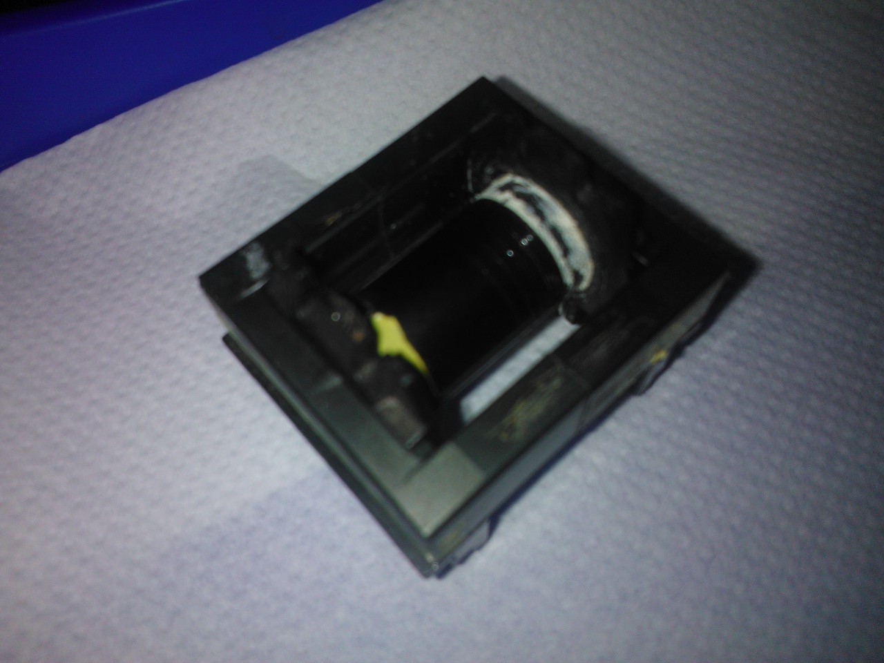

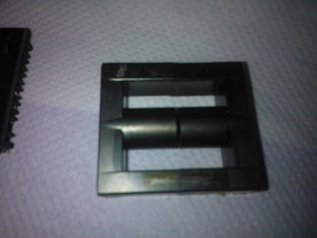

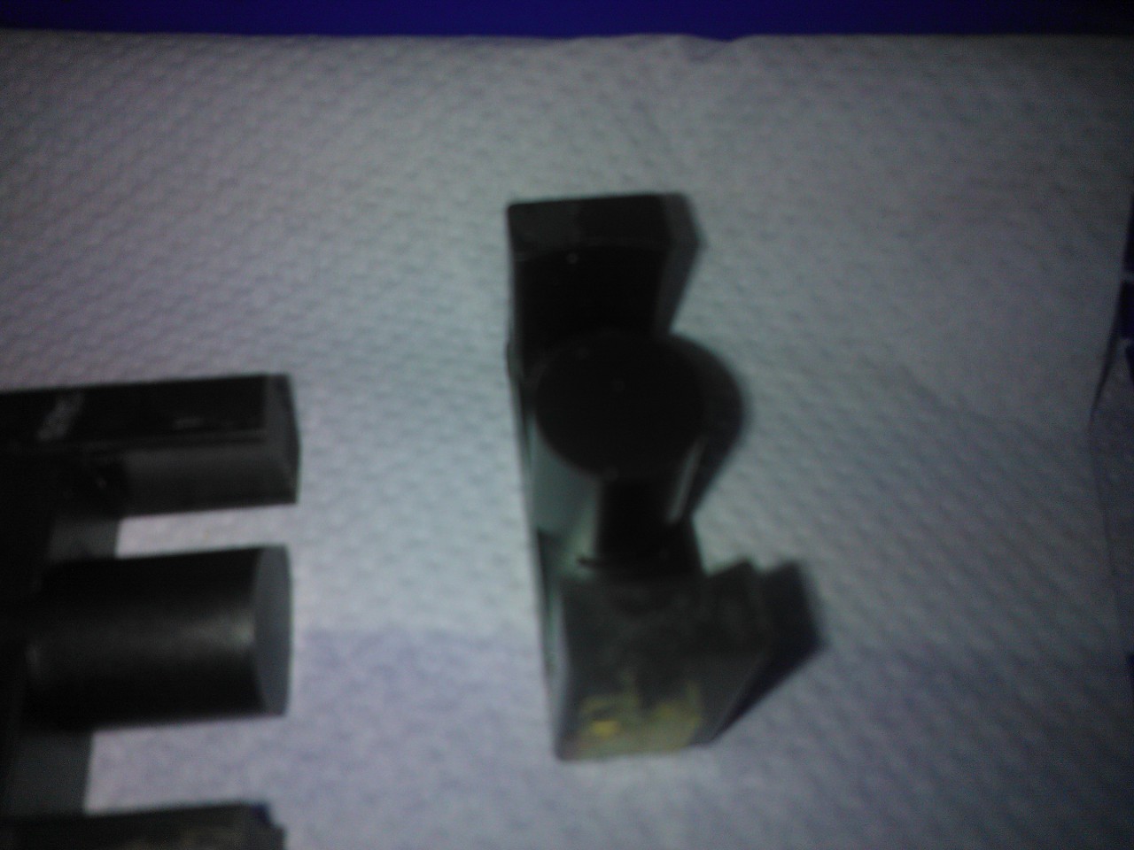

(#) Zsarka hozzászólása Feb 3, 2018 /
Találtam egy etd39 nek látszó magot 2x45 voltos tápot szeretnék fabrikálni A kérdésem , mekkora teljesítményt lehet belőle kifacsarni biztonságosan ?
(#) Ge Lee válasza Zsarka hozzászólására (») Feb 3, 2018 /
Az több dologtól is függ, de annyit biztosan mint egy PC tápból. Feltéve ha nem légréses.
(#) Zsarka válasza Ge Lee hozzászólására (») Feb 3, 2018 /
Hazamegyek csinálok pár fotót, azt hiszem légréses akkor viszont jó lesz PWM végfokhoz
(#) Zsarka válasza Zsarka hozzászólására (») Feb 3, 2018 /
A vasmag átmérője 13mm a légrés 1mm egy tévében tette a dolgát egykor
(#) ferci válasza Zsarka hozzászólására (») Feb 4, 2018 /
Ez a vas nem jó, nagy a légrés. Ha lenne még egy pár, össze tudnád rakni légrés nélkülire a kettőből, mert csak az egyik fél rövidebb a közepén.

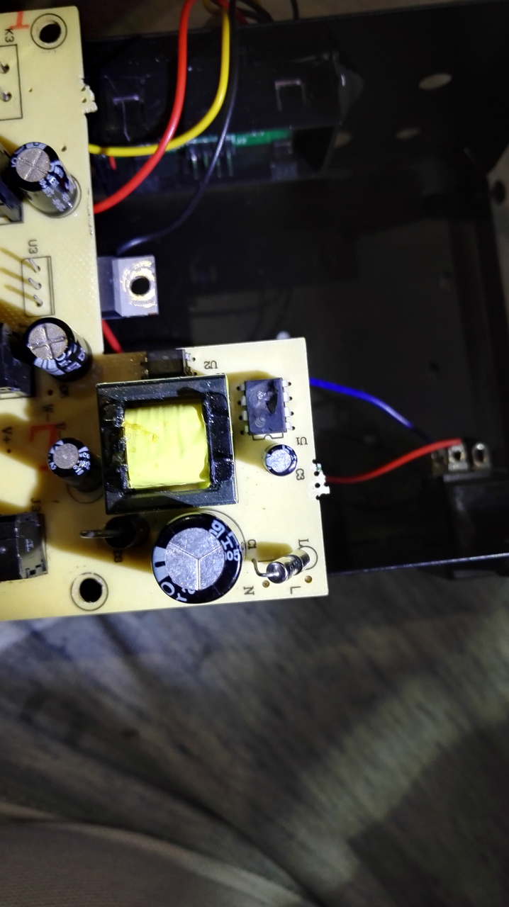

Egy kis segítségre volna szükségem.
Van egy tápegységem (tetováló) DC 1,5-18V 1,5 A
Ma gondolt egyett és pukkant valami benne.
Szétkaptam, és lerepült egy darabka a DIP-8 IC reactor micro RM6203 6065DQM.
Fogalmam sints, hogy az mi sem az hogy mire szolgálhat.
Mitől pukkant el? gondol egyet és megadja magát a szerkezet?
Szeretek barkácsolni, így kitudom cserélni, de az megoldja a problémát? vagy valami más baj lehet?
Választ előre is köszönöm!
(#) icserny válasza lovasijasz hozzászólására (») Feb 9, 2018 / 1
Itt van az RM6203 adatlap!
Nem ebben a topikban kellett volna feltenni a kérdést...
(#) pajti2 válasza lovasijasz hozzászólására (») Feb 9, 2018 / 1
Nem lehet biztosan tudni, hogy ha kicseréled, újra elrepül-e a cucc. Sajnos van rá esély. De ha jobbat tenni nem tudsz, egyszer kicserélheted. Ha egy megérzés kell: el fog repülni újra. A jelzett IC egy kapcsoló üzemű táp vezérlője, amiben van egy vasmag (ami idővel telítésre csücsülhetett), vannak tekercsek a vasmagon (idővel megsérülhetett a szigetelésük szimpla anyagminőség romlás következtében is), vannak kondenzátorok (azok természetes módon is használódnak idővel, és ha elfáradtak, akkor elfáradtak), van legalább egy optocsatoló (átéghetett valami ismeretlen jelenség következtében), vannak diódák (akár azok is átéghettek), vagy éppen csak valami átvezetést gyártott a nyákon, szóval ezernyi a probléma, ami miatt félresikerülhetett valami, és az már újabb bajokat is gyárthatott azóta. Egy kapcsoló üzemű táp modul nem szokott annyira sokba kerülni, hogy ha munka célra kell egy eszköz, ne tudd megfizetni a cserélését.
És amúgy igen, tényleg nem pont ebben a topikban kellett volna kérdezni
