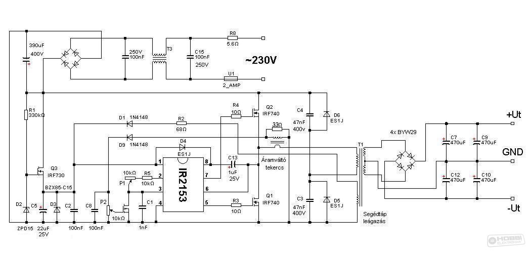

A képen egy félhidas kapcsolóüzemű tápegység látható. Valaki lenne olyan szíves és elmagyarázná nekem, hogy miként is működik ez a rajz félhíd üzemmódban? Köszi! |
