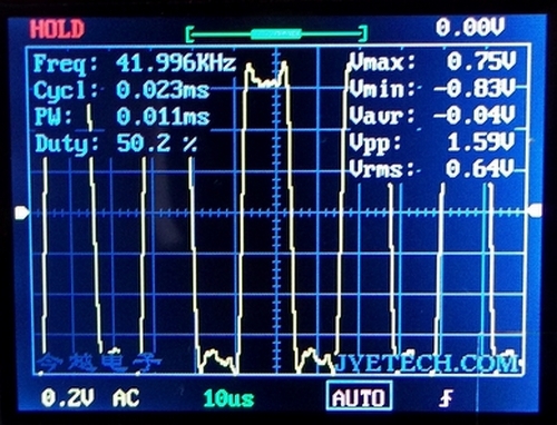

(#) Ge Lee válasza frissadam hozzászólására (») Okt 25, 2018 /
Ha ilyen dolgokkal is szeretnél foglalkozni akkor a DSO138-at felejtsd el. Még egyet semmiképpen se vegyél, hanem inkább azt is add el, és vegyél egy rendes szkópot, még ha csak csöves akkor is. Abból a játék szkópból vettem egyszer én is, mondom sok apróságra jó lesz, nem kell mindig az asztalit bekapcsolnom. Aztán 2-3 hét után el is adtam, mert a legalapvetőbb dolgokra is inkább bekapcsoltam az asztalit, mivel a 138-at konkrétan semmire nem tudtam használni.
Mutatok egy teljesen szabályos, gyors felfutású 42kHz-es négyszögjelet amit azzal mértem. Vicc. A megjelenített jelformának köze sincs a valósághoz!
És csak az alapjelről beszéltünk! Kapcsolóüzemben ott van még a jel fel és lefutásának sebessége meg a tranziensek alakhű megjelenítésének képessége, amihez minimum egy 10-20MHz analóg sávszélességű szkópra van szükség. Tegnap este körbenéztem, sajnos ebben a pillanatban sem itt az apróban, sem a jófogáson nincs olyan amit érdemes lenne megvenni, azaz megérné azt az árat amit kérnek érte.

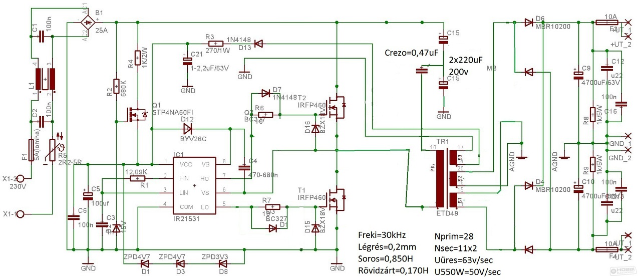

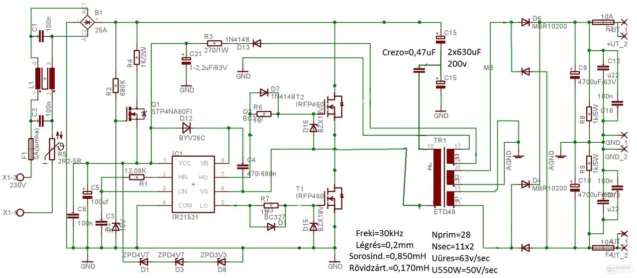

Valószínűleg eltaláltam a frekit. 550W secunder terhelésnél percekig járt a táp és nem lett "kéznél" melegebb. 2A kismegszakítóval simán ment, tehát a primeroldali áramfelvétellel sem lehetett baj. 550w-nál 51v, üresben 65v tápfesz.
(#) Ge Lee válasza frissadam hozzászólására (») Okt 26, 2018 /
A primer puffered elég kevés, de én nem is osztott pufferrel csináltam volna meg, hanem egy 400V-os elkóval, és a trafót pedig a negatívra kötöttem volna, ahogy az IC adatlapján is van. Azt kellene megmérni, hogy pontosan mennyi a primer és a szekunder feszültség, üresjáratban és terheléssel.

Tehát itt is felteszem a kérdést :
a rajzon a primer tekercs 0.8henrit írsz , 0,2 légréssel , 28 menettel , ez lehet igaz ?
A hozzászólás módosítva: Okt 27, 2018
(#) ferci válasza jucsaba hozzászólására (») Okt 27, 2018 /
Az biztos mH lesz, meg a szórt is - elírás.
(#) frissadam válasza jucsaba hozzászólására (») Okt 27, 2018 /
Szia! Köszi! Elírtam mH lesz , viszont a műszerem így sem biztos , hogy jól mér.
