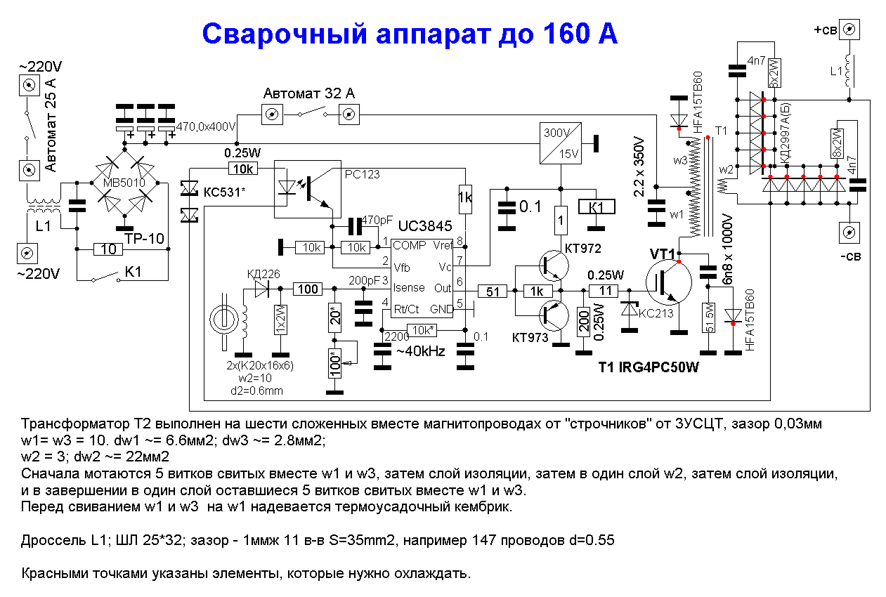

Beindítottam a tápot viszont valami gond lehet! Ha a szekunder tekercsek nincsenek a panelba forrasztva addig szép halk a táp , viszont ahogy beforrasztom a 2x20 menet szekunder tekercset akkor eléggé hangos ,süvítő szélhez hasonló ! Valószínűleg a tr2-vel lesz probléma , hiányosnak találom a trafó adatokat! Milyen trafó kellene oda , meg aztán 2x80 menet kell vagy 2x40 ez nem annyira világos a toroid méretei dimenziói lenne ott alsó sorban leírva?
(#) ferci válasza black1989 hozzászólására (») Jan 13, 2019 /
A primer 2 x 20 menet és közöttük elosztva a minél szorosabb csatolás miatt a szekunderek, szintén 2 x 20 menettel.
A 40 menet a snubberhez tartozó tekercs.
A kezdő szálakra figyelj odam. Min 3 mm margin is kell elvileg a cséve két oldalán.
Milyen toroidról beszélsz? A Tr1 légréses trafó! Nem tudom, honnan szedted elő a Danyk kapcsolását, de a szöveget is át kellett volna olvasnod ( fordítani esetleg ), mert egy kapcsolás az csak egy dolog és a "trafó" kifejezés hogy mit takar, az meg a másik.
Ide egy légréses ( gapped, ( 0.4...0.6 mm )) ETD 34...39 körüli trafó kellene neked, hogy kényelmesen megtekerhesd.
A flyback trafók szerkezetére, tekercselésére is találsz sok információt - ezt ne hagyd ki a szaknévsorból..

Viszont a tr1-nél azt írja , hogy bez mezery , ami annyit tesz hogy légyrés nélküli! Akkor most légréses vagy sem?
Ott az a kérdés, hogy telítődhetnek-e vagy sem...

Valaki esetleg megépítette már ezt a kapcsolást , mert már lassan idegileg kikészülök!Eddig minden kapcsoló üzemű tápot sikerült után építeni sikerrel amihez hozzáfogtam , de ennek van egy kényes része! Mégpedig az , hogy ha a tr1 szekundereit bekötöm a panelba , akkor iszonyat hangossá válik a táp , mintha csak annyira be lenne terhelve , hogy éppen nem kapcsol le a táp ! Ha a szekunderek nincsenek beforrasztva , azokat terhelve 230-voltos izzóval tökéletes marad a táp hangja , nem mászik el a freki ! Mi lehet a gond?

A visszaszabályzás akkor sem megy ha a trafó szekundereit nem kötöm be, tehát nem hinném , hogy ezért lenne . A 47ohm 2 wattos ellenállás füstöl , viszont még az a combos diófa is aminek az impulzusárama 300amper az is elkezd rendesen melegedni , már kötöttem drótot a 47 ohm helyett de az sem segítette a problémán. A tr1 tekercsei a következők , 2*20menet , egyszer 40 menet , és van egy segédtáp egyszer 4 menet és persze a szekunderek ! Minden egy vason ! Itt vannak a trafóadatok , jah és természetesen légrés nélküli magról van szó!

(#) kadarist válasza black1989 hozzászólására (») Jan 13, 2019 /
Ez egy forward kapcsolás. A tekercskezdetek-végek jól vannak bekötve mindenhol? Leírás.

Csodálkoznék ha az a táp abban a formában normálisan működne. Ez egy 1T forward táp, aminek a működéséből következik hogy a trafóban a kikapcsolás után maradó összes energiát el kell vezetni valahova, mivel ugye magától nem fog tudni menni sehova. Ennek két módja használatos, az egyik az ellenfázisú tekercs diódával. Ha rákeresel ilyen 1T forward PC táp rajzára akkor látni fogod hogy ez hogyan néz ki, de csatolok egy ilyen rajzrészletet. Meg egy ilyen elrendezésű hegesztő rajzát is. Tehát kell még egy primer a másik mellé.
Aztán van az a megoldás kisebb teljesítményszintre ha nem akarnak még egy primer tekercset használni, hogy tesznek be egy RCD snubbert meg egy TVS-t (szupresszor) amivel megetetik ezt az energiát. Van valahol bontva egy ilyen PC tápom, vissza is rajzoltam azt a részt, csak már nincs meg a fecni. A lényeg, hogy egy 3A-es dióda méretű szupresszor van benne, meg a snubberban egy 5W-os ellenállás. Az a snubberkör ami a rajzodon van az egy flyback tápba elég lehet, de ebbe nem. Az a csoda hogy még nem halt meg a FET.
(#) Ge Lee válasza black1989 hozzászólására (») Jan 14, 2019 /
Jobban megnézve a rajzot a 40 menetű tekercs a visszamágnesező tekercs, a primer meg a 2db 20 menetű, amiknek szendvicsben kell lenni, tehát úgy kell megtekerni a trafót, hogy alul van 20 menet, rajta a 40 menet, utána a szekunderek, végül a másik 20 menet. Hogy a 47 ohm minek van sorban a diódával azt nem értem, ahogy a 10 nanót se, annak jóval kisebbnek kellene lenni, és nem a tekercsvégen hanem a földön. Közben megtaláltam a skiccemet, ez egy olyan változat amibe nem kell a visszamágnesező tekercs, a snubber kör eszi meg az energiát.

Visszaszámoltam, hogy a te vasadon 80kHz-es 50%-os pwm-mel mekkora indukció alakul ki 325V-on, és kb. 0,22T kaptam, ami azt jelenti, hogy az anyagtól függően a telítés közelében van (pedig sokkal nagyobb vasat tettél bele, mint amit ajánl a kapcsolás). Ha a vas légrése nem elhanyagolható, biztosan nagy mágnesező áramaid vannak, amik magyarázhatják az ellenállás és a dióda melegedését.
Az pedig, hogy nem ment át a teljesítmény, lehetséges hogy a primer és a szekunder közötti túl nagy szórás miatt van. Feltehetőleg azért van a primer 2x20 menetre bontva, hogy a szekunderrel felváltva legyen a csévébe betekercselve, a szórást csökkentendő. Megjegyzem ennél a kapcsolástechnikánál a 40menetes tekercsnek is kis csatolással kell a primer felé lennie, hogy a mágnesező áram át tudjon gyorsan terelődni, azaz én azt is 2x20-as részre bontanám.
A TR2-nek légrésesnek kellene lennie (vagy porvasmagos toroidnak), simító fojtó a szerepe. Ha megadod az adatait, akkor utána számolhatok, hogy nem azzal van-e a baj, és csak egyszerűen telítésbe megy.
A hiba behatárolását nagyban segítené egy oszcilloszkóp, amivel a pl. fet áramát megmérhetnéd, és máris okosabbak lehetnénk, mi történik a kapcsolásban.
