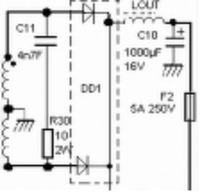

(#) erbe válasza ludus hozzászólására (») Jan 30, 2020 /
A peltier nagyon alacsony feszültségű táplálást kap. 12 V-ról könnyebb megoldani, mint először felnyomatni 230 V-ra, utána arról vissza. No meg hatékonyabb is.
Ha a rajzod alapján megkeresed, hogy a tieden hol van a kiemelt részen F2-esnek jelölt biztosíték, elé kötöd a 12 V +-t egy soros diódával, a --t meg testre, még a hőfokszabályzó is üzemelni fog.
(#) ludus válasza erbe hozzászólására (») Jan 31, 2020 /
Szerintem ha a biztosíték elé kötöm a 12V-ot akkor a peltier állandóan 12V-ot kap, nem fog működni a szabályzás! Amúgy úgy néz ki megint a Kínaiak nyertek (!), Bővebben: Link még 1000Ft sincs egy komplett 12V-os szabályzó ennyiért hobby ide - hobby oda nem éri meg szórakozni vele. Plusz ránézésre tudja az ember hány fok van a hűtőben...

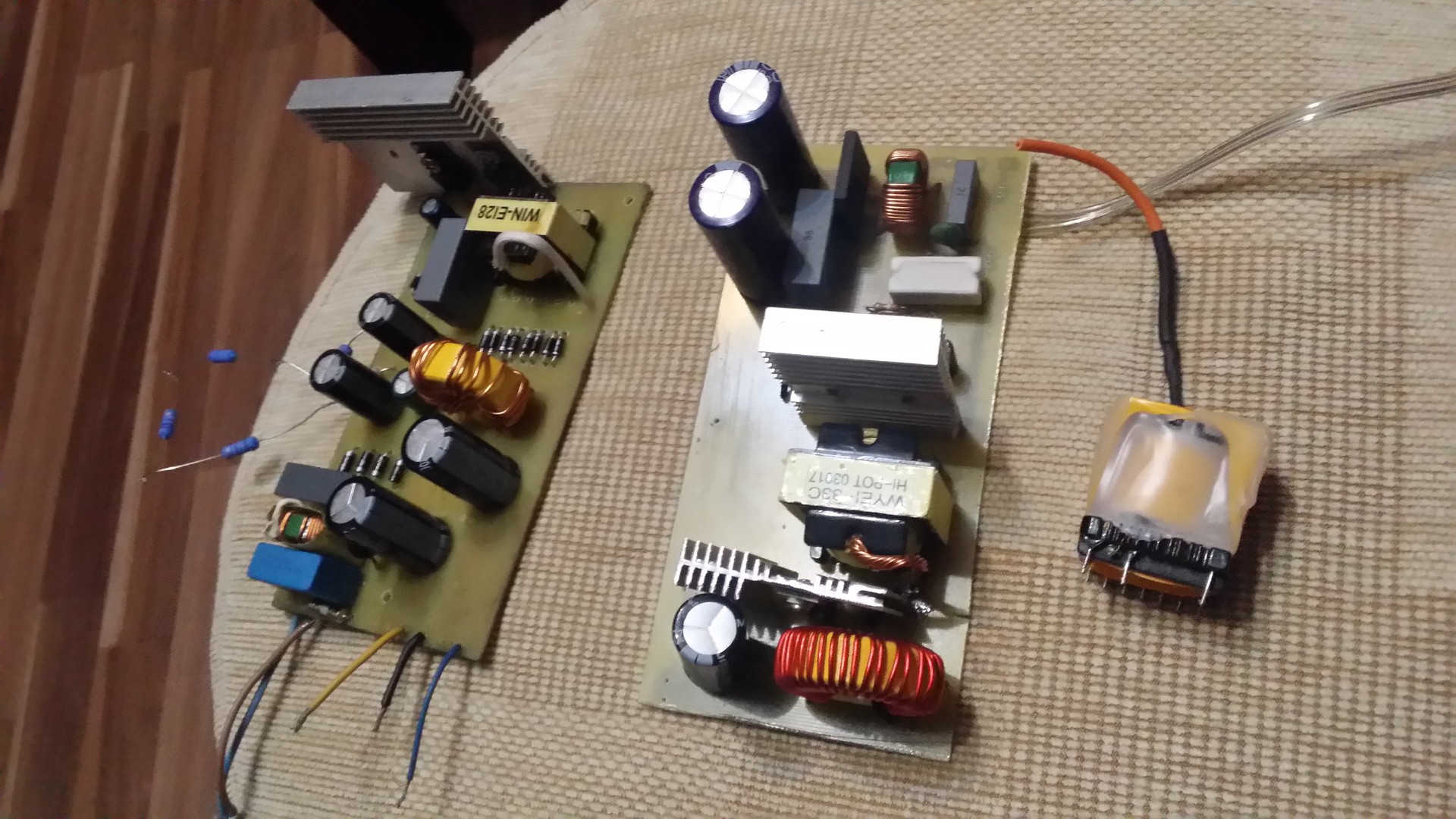

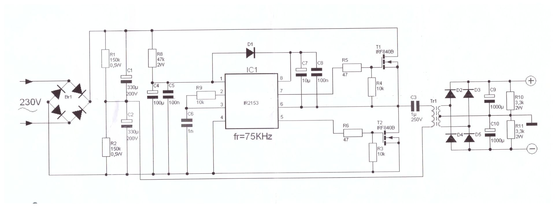

Szép jó napot mindenkinek ! Megépítettem már egy két ir2153 alapú tápot ,működnek is szépen csak melegszik a trafó . Bontott pc tápból valók . A kérdésem : vajon a 75 kHz sok neki? Maximum 200 W- os terhelést kéne bírnia és hűtő ventillátor nélkül . Ez így üresjártában is felkúszik olyan 70 fokra . Zárt doboznban szeretném működtetni . Köszönöm a hozzászólásokat?
(#) Kovidivi válasza Zsarka hozzászólására (») Márc 10, 2020 /
Zárt dobozban egy 0.5W-ot disszipáló tranzisztor is megsül... A hő csak akkor tud elszállítódni, ha a levegő áramlani tud a melegedő alkatrész körül, vagy ha ez a melegedő alkatrész valamire rögzítve van, ami a hőt elszállítja (mondjuk a zárt dobozon kívülre). Minden más megoldás problémás, főleg egy üresjáratban 70fok-os dolognak...
(#) Ge Lee válasza Zsarka hozzászólására (») Márc 10, 2020 /
Félinformáció alapján elég nehéz bármit tanácsolni. A melegszik a trafó megállapítást nem ártana pontosítani. Mi melegszik, a mag vagy a huzal? És ha ez megvan, akkor az ok is megvan, mivel az egyiket a gerjesztés, a másikat meg az átfolyó áram okozza.
Ezzel együtt a PC táp főtrafójának simán mennie kell akár 200kHz-en is, az már más kérdés hogy ehhez mekkora gerjesztés társul. A ferritmagok egyébként teljesen jól érzik magukat 70 fokon, mivel 80 fok körül dolgoznak a legkisebb veszteséggel.

(#) Skori válasza Zsarka hozzászólására (») Márc 11, 2020 /
Melyik kapcsolást építetted meg, be tudnád tenni ide, esetleg linket rá?
Csak a trafó melegszik benne, más nem?
Mekkora teljesítményt vesz fel a hálózatból (vagy mekkora áramot a 320V DC oldalon a pufferkondiból)? Ez segíthet eldönteni, hogy reális-e a melegedés.
Próbáltad a frekvenciát megváltoztatni bármilyen irányban? Változik a melegedés, ill. a teljesítményfelvétel ettől? Esetleg meg lehetne keresni az optimális frekvenciát az adott trafóhoz.
(#) Zsarka válasza Skori hozzászólására (») Márc 11, 2020 /
Tessék ! ő lenne az

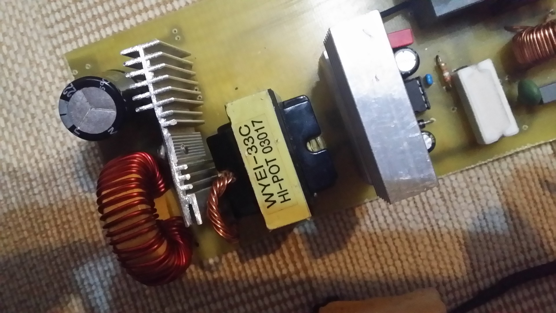

(#) Zsarka válasza Zsarka hozzászólására (») Márc 11, 2020 /
A trafó egy pc táprafója és úgy látom a vas melegszik. 3 félét próbáltam jelenleg agy kis
(#) Skori válasza Zsarka hozzászólására (») Márc 12, 2020 /
Az ránézésre is látszik, hogy a kapcsolási rajz és a lefotózott tápok eltérnek. A fő eltérés a kettő között az egyenirányító utáni tekercs, ill. (és szerencsére) a primer oldali zavarszűrő és NTC.
A többi kérdésre egyelőre nem sikerült választ kapni.
A kapcsolásban az IC előtét ellenállásos táplálása hatásfok és melegedés szempontjából elég rossz megoldás, léteznek nem sokkal bonyolultabb, és jó hatásfokú megoldások az IC tápjának előállítására.
Nem emlékszem mekkora egy PC trafó szórása, de az 1µF soros kondival elképzelhető, hogy 75KHz környékére esik - tehát mehetne rezonáns módban is a táp, viszont a DC oldali soros tekercs miatt keménykapcsoló tápként fog működni, ami megintcsak hatásfok (és a keletkező zavarok) mértékében látszik meg.
A másik probléma, hogy ez a táp nem tartalmaz áramkorlátot, egy kimeneti rövidzárlat esetén tönkremehet, de akár egy terhelés alatti ki/be kapcsolgatástól is, és ettől a beépített olvadóbizti sem biztos, hogy meg tudja védeni.
(#) Ge Lee válasza Skori hozzászólására (») Márc 12, 2020 /
A PC trafó szórása valahol 4,5uH körül van.

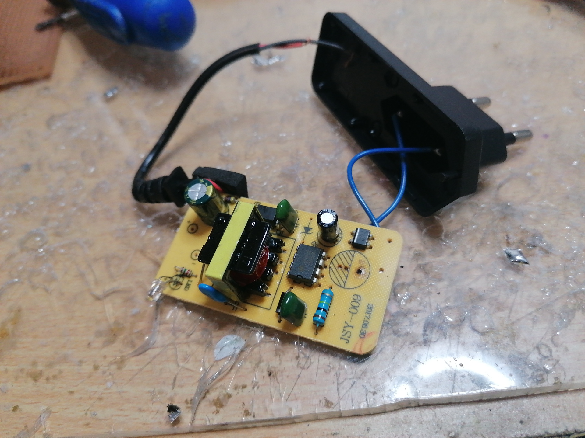

Sziasztok! Van egy RS 2512 tápom, a 230V-s bemenetnél forrasztást végeztem és jó is lett. Ezután egy 12V-s égővel terhelést akartam végezni de egy sercintés lett és azóta nem jó. Mit követtem el és mi lehet a hiba? Köszönöm.
(#) pipi válasza jano49 hozzászólására (») Márc 31, 2020 /
Szedd szét, keress égés nyomot, vagy sötétben megtalálhatod, ha serceg...
(#) Kovidivi válasza jano49 hozzászólására (») Márc 31, 2020 /
12V 2.1A-es kimenetű tápod az izzót majdnem rövidzárnak érzékelte, és elszállt. Nem lenne benne áramkorlát (lehetséges). Mekkora izzóval próbáltad? Autós 21W-ossal? Mert az kb. 40-50W-ot vesz fel, amíg nem izzik a Wolfram.
(#) jano49 válasza pipi hozzászólására (») Ápr 1, 2020 /
Nem találtam égésnyomot.
(#) jano49 válasza Kovidivi hozzászólására (») Ápr 1, 2020 /
12V 10W-s izzóval próbáltam egy pillanatra. Nincs égésnyom és kondi sem pukkadt.
(#) latyakosa válasza jano49 hozzászólására (») Ápr 2, 2020 /
Ha leveszed róla a terhelést akkor sem éled fel ? Bemeneten van biztosíték? Ép ? Fotó?
A hozzászólás módosítva: Ápr 2, 2020
