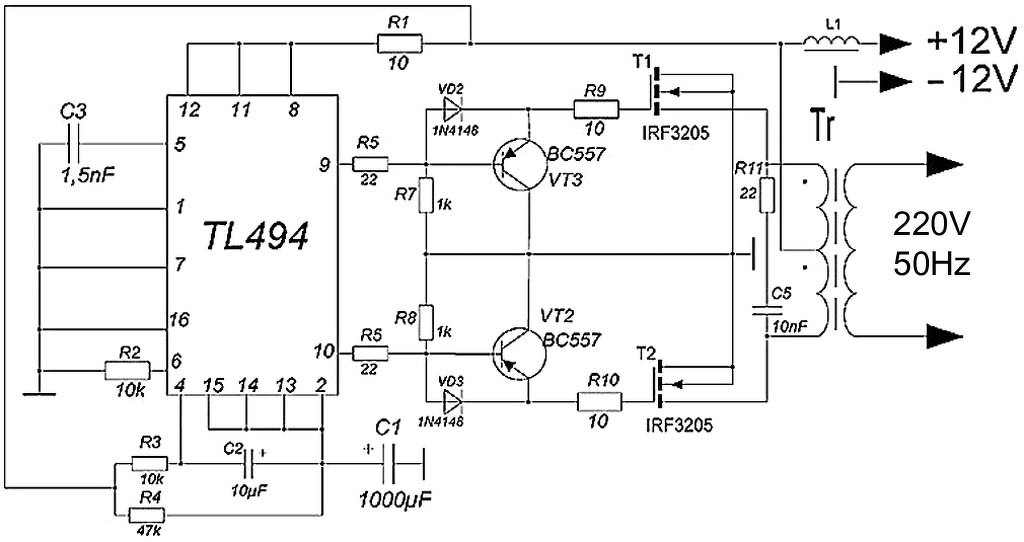

(#) mapetek hozzászólása Júl 23, 2020 /
Üdvözlet.
Az adott kapcsolási rajzon, az R14 ellenálást potira cserélném. Használhatnám "frekvenciaváltóként" egy ventillátor fordulatszám szabályozására?
https://vip-cxema.org/index.php/home/bloki-pitaniya/204-50gts-na-vykhode-impulsnogo-preobrazovatelya

(#) Skori válasza mapetek hozzászólására (») Júl 23, 2020 /
Ez a kapcsolás nagyjából semmire sem jó, legfeljebb füst előállítására...

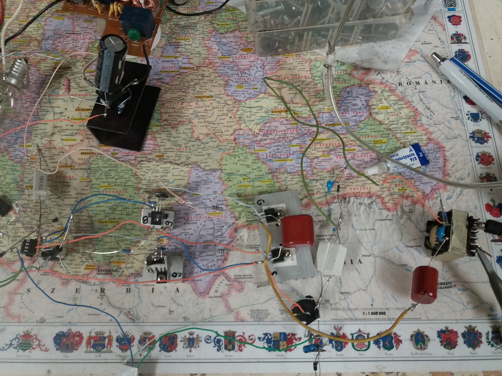

(#) mapetek válasza staci123 hozzászólására (») Júl 24, 2020 /
Igen egyszerűbb volna.
Sőtt tápegységet (a képen kisérleti stádiumban) talán még venni is olcsóbb volna,de akkor hol marad a móka (panel tervezés, maratás, néha egy-egy hiba vagy tévút és füst) .A hobbi elektronika erről szól.
Sehol nem találtam igazán jó 230voltos ventillátor szabályzást.Gondoltam kapcsoló üzemű tápegységből akár sikerülhetne is. Így gondoltam ebben a fórumban vannak a téma legügyesebb és kreatívabb személyei.Ezért szeretnék iránymutatást kérni.
De igazad van, akár egy számítógáptápból kitermelt ic+ pár passziv alkatrész+fet és kész is.

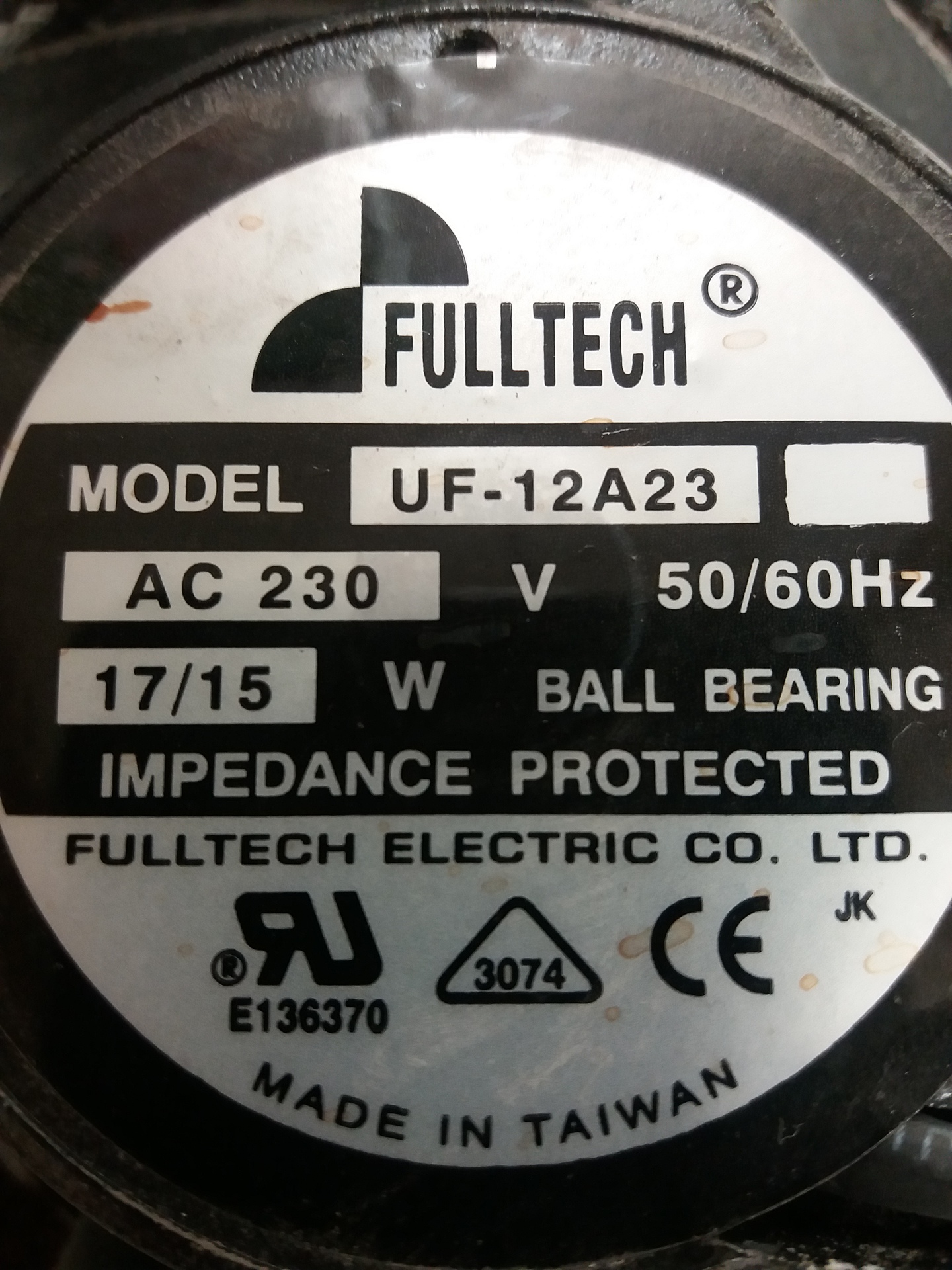

(#) majkimester válasza mapetek hozzászólására (») Júl 25, 2020 / 1
Szia,
Én régen építettem 1 fázis be 1 fázis ki, kis frekiváltót kisérleti célra. 4 FET a kimenet, meghajtva 2db IR2111-gyel, ami pedig egy PIC-ről kapja a vezérlést. A kimenet 4,88kHz-es PWM modulálva 0..50Hz között állítható szinusszal. Közben a feszültséget is a frekvenciával arányosan csökkenti. Azaz mint egy normális frekiváltó.
Most elővettem, és kipróbáltam mit művel egy hasonló 230V-os árnyékolt pólusú ventilátorral. Működik róla, a fordulatszám állítható a teljes tartományban, de minél kisebbre veszem, annál jobban sípol a motor. Működik, de ebben a formában nem használható, mert nagyon hangos a sipolás. Max, ha 20kHz körül menne, mert akkor nem lehetne hallani, csak a kutyák lennének idegesek a közelben.
TL494 nem ad neked szinusz modulált kimenetet, azzal nem tudsz frekvenciaváltót csinálni. A max amit elérhetsz az az 50Hz illetve az alatti négyszögjel, de ekkora frekvencián nem tudom működik-e a TL, illetve a kapcsoló tápbol kitermelt trafó helyett egy normál lemezes trafó kellene. A TL egy zsákutca erre a célra.

(#) mapetek válasza staci123 hozzászólására (») Júl 25, 2020 /
Kisérletekre általában Pc tápét,van3-4jól bevált trafóm kapcsolóözemű tápegység kisérleteimből.

Bár számoma könyebb lesz arduinóra irni programot+ 4 optokapu+4 fet.
Igen ha lemegyek a frekvenciával (a kép még egy 45kHz próba IR2153-as icvel,hogy működi-e rendesen) mindenképpen lemezes trafó.
