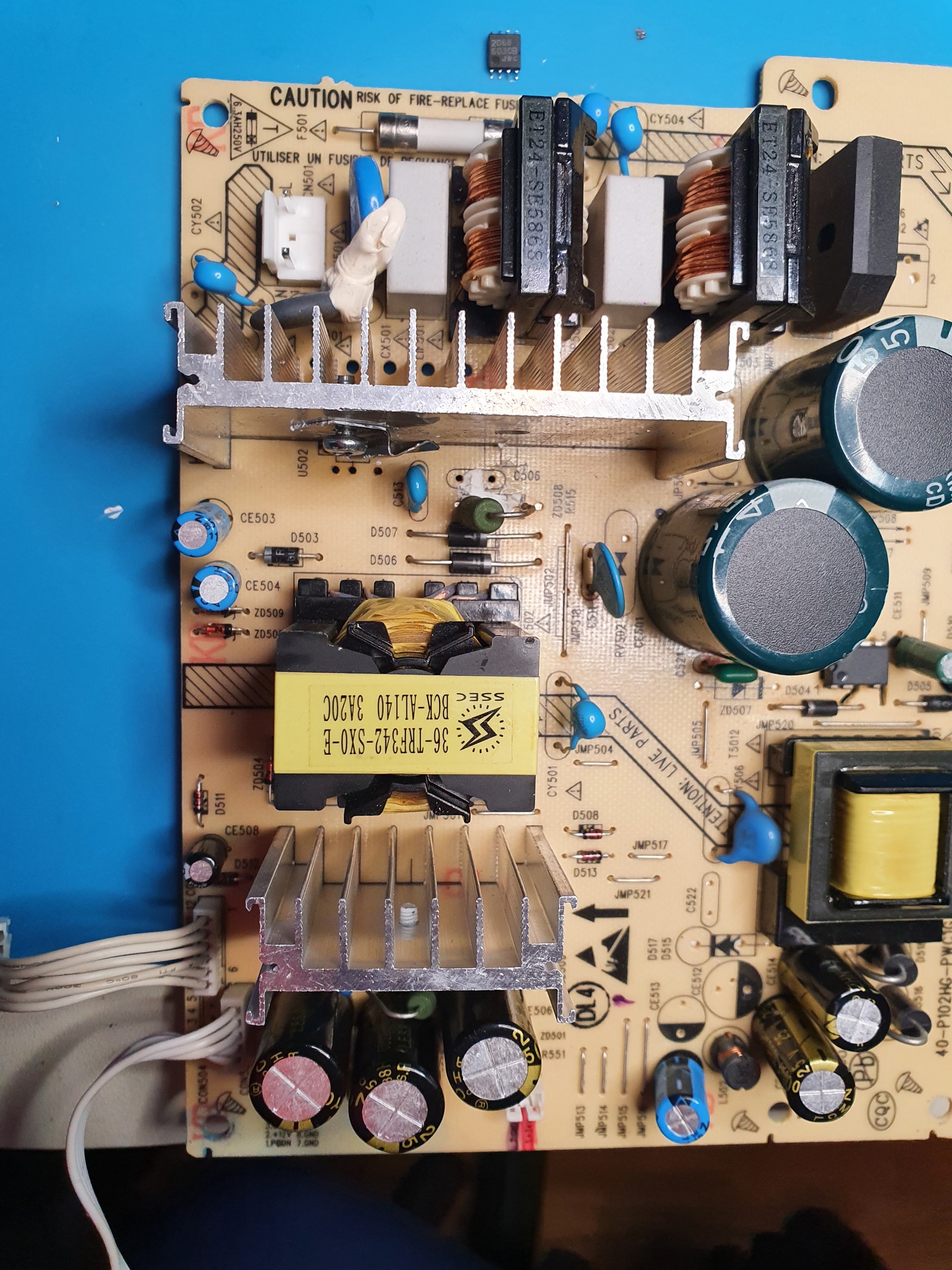

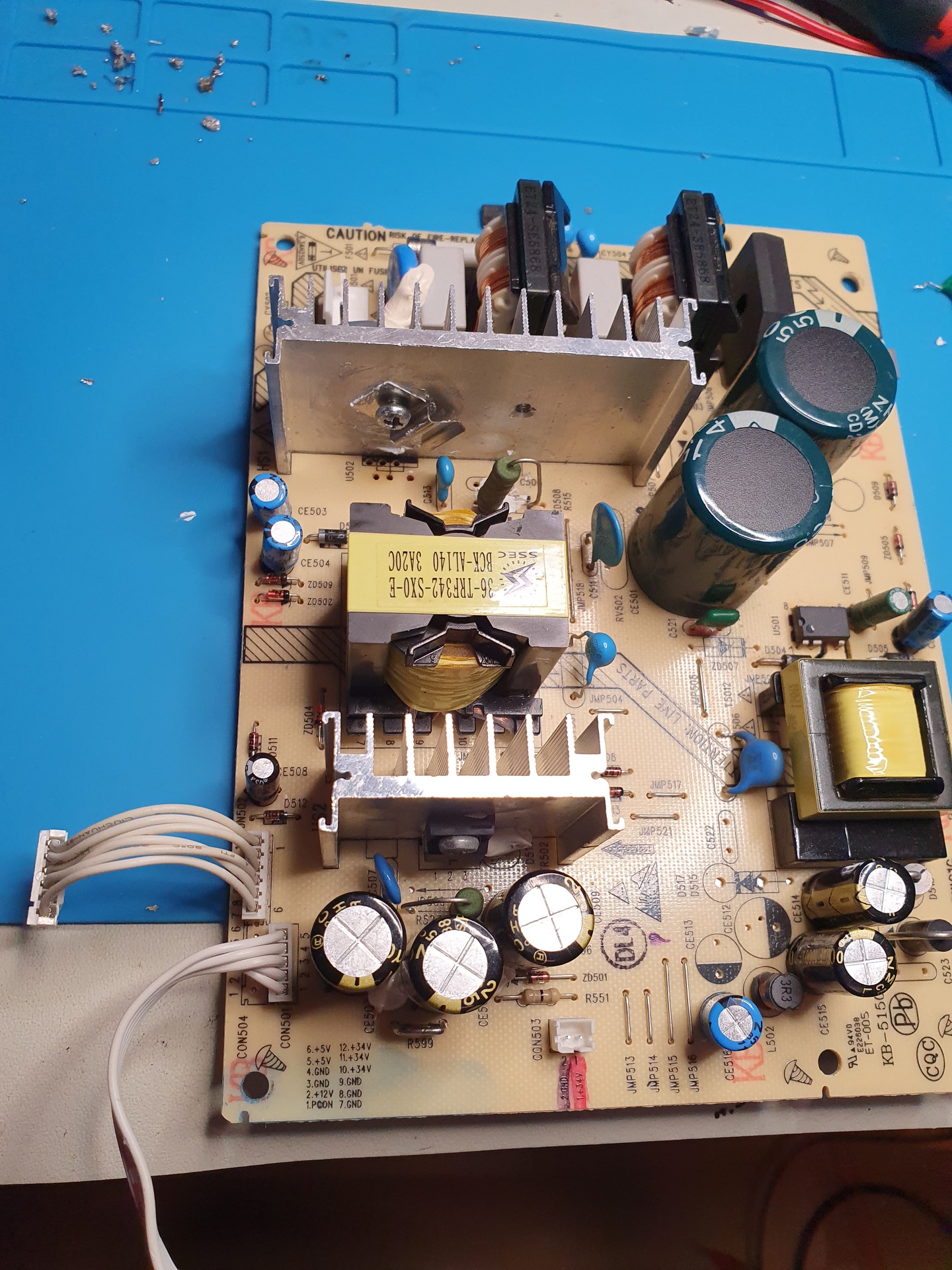

(#) forma3 hozzászólása Jan 2, 2021 /
Egy Pioneer MCS-333 Blueray házimozi erősítő vettem még tavaly, aminek a hibája az volt, hogy a 34v-os végfokmodukra menű tápág halott volt, így nem volt hangja. A hibát a top261-es IC okozta benne, darabokra volt robbanva, nem volt könnyű a típuskód megfejtése sem. Ezt kicseréltem benne, és kb. egy évig szépen működött is alkalmankénti használattal. Múlt héten viszont bekapcsolás után, még terhelés nélkül egy nagy csattanás, és ismet nincs hang.. Persze megint a top261 repedt benne szét.
A kèrdésem az lenne, hogy mit lenne érdemes kicserélni benne, hogy ez többet ne forduljon elő? Az ic tuti nem hamis, mouseres beszerzés. A borda mellett táltam benne egy hibás kondit, alun látható melegedésre utaló nyomok alapján, és méres szerint is rossz. Ez okozhatta a hibájat? Mi tud így szétrobbantani egy adatlapja szerint mindenféle védelemmel rendelkező táp ic-t?
(#) oatti válasza ferci hozzászólására (») Jan 2, 2021 /
Igen.Igy van bekötve.
(#) ferci válasza oatti hozzászólására (») Jan 2, 2021 /
Oké, akkor már csak az a kérdés, hogy amit küldtem privátban gyári adatot, stimmel-e 230-on is.
(#) forma3 válasza forma3 hozzászólására (») Jan 3, 2021 /
Ötletek?
(#) ferci válasza forma3 hozzászólására (») Jan 3, 2021 /
A mindenféle védelem egy dolog, meg az "egy hibás kondi" is ( melyik a kapcsolás szerint? ).
Nincs ott annyi alkatrész, hogy ne tudd visszarajzolni, melyik az.
A snubber kört tisztázd le, sima RCD-e vagy van még benne más is ( név, típus, érték ), esetleg a segédtáp alkatrészeit is..
A "még terhelés nélkül" az csak az erősítő némasága, lehet még bármi attól eltekintve.
A "többet ne forduljon elő" óhaj nem egyszerű téma.

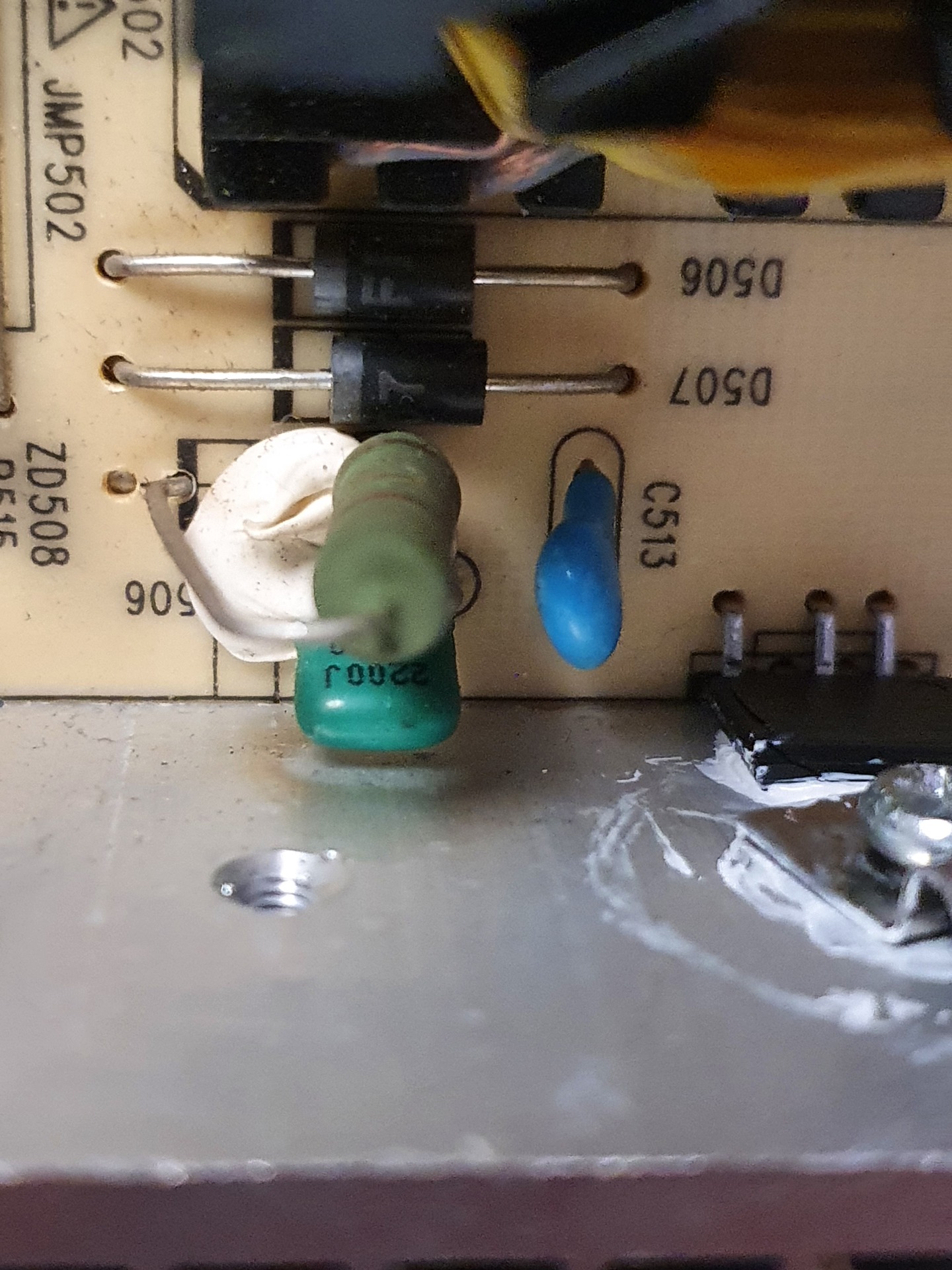

(#) forma3 válasza ferci hozzászólására (») Jan 4, 2021 /
Köszönöm, egy kis szerencsével sikerült megtalálnom a rajzot hozzá (Philips márkanév alatt is fut ugyanezzel a táppal egy BD cucc). Úgy látom, hogy ez kondi az RDC kör része. C506 pozíciószám alatt találod a rajzon.
(#) ferci válasza forma3 hozzászólására (») Jan 4, 2021 /
Igen, arra gondoltam.. vizsgáld meg a 22 k-t is, nem szakadt-e meg, aztán a P6K-t, mint egy nagyobb feszültségű zenert. Ok nélkül a kondinak bírni kéne a tüskéket.
A panelon P6K (ZD508) helyett van az R515-ös teljesítmény ellenállás. Az ellenállasok és a diódák jónak tűnnek. Cseréljem azért a két diódát biztos ami biztos?
Ha a 2 dióda multival jó, nem kell cserélni - az ellenállás ( 22 k 3 W ) jó?
A kondival soros ellenállások (?) megvannak?
A hozzászólás módosítva: Jan 4, 2021
Igen, azok a rajz szerint vannak, az egyetlen eltérés a zener, ami a panelon úgy is van kialakítva, hogy azzal is szerelhető.
Minden alkatrész jónak mérek ezen a részen.
Akkor próba...talán nincs a szekunderben semmi gond.
(#) forma3 válasza ferci hozzászólására (») Jan 5, 2021 /
Rendben, köszi a segítséget, bízzunk benne hogy a kondi volt az oka.

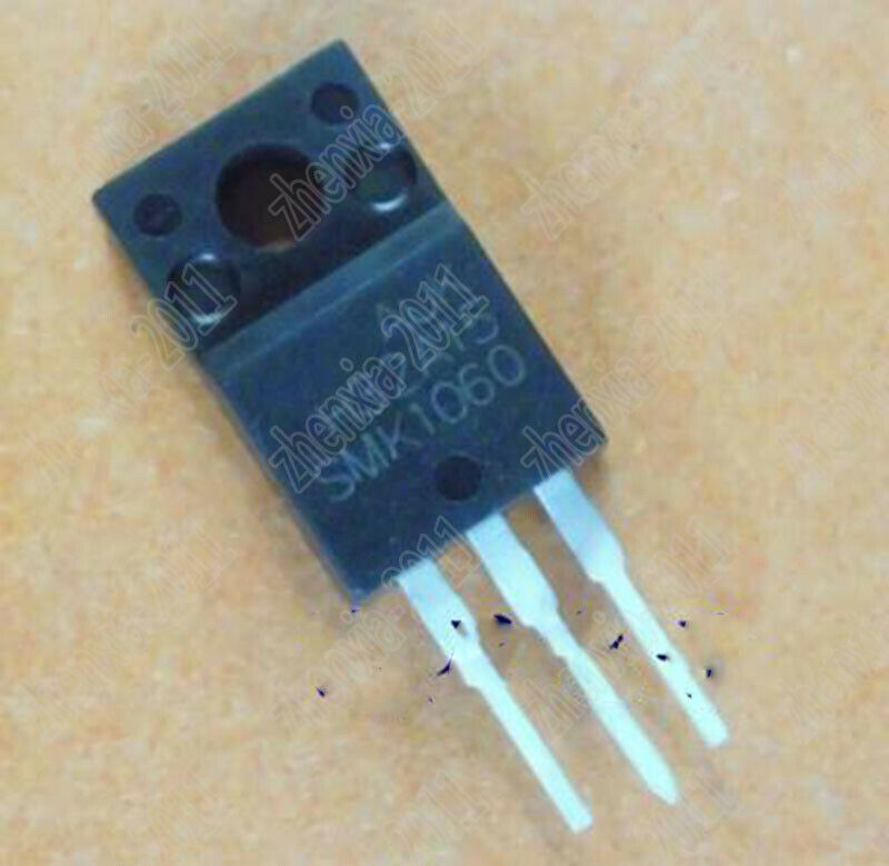

Üdv Kedves csoport tagok. Az lenne a kérdésem, meg kértek, egy házimozi tápegység javítására. 2db kondenzátor puklisodott fel, majd azt kicserélve észre vettem, hogy van az áramkörben egy SMD 1060 as Ic. Ami 10 perc próba után fel forrósodik. Szeretném ki cserélni, de sajnos nem találok sehol. Azt szeretném kérdezni, hogy valaki találkozozz e már ilyen Ic-vel, vagy mivel tudnám helyettesíteni?? Előre is köszönöm...
(#) ferci válasza Gimo27 hozzászólására (») Jan 5, 2021 /
Ha tudsz, tegyél fel egy éles képet arról az ic-ről, pár cm "körítéssel" - hátha van még más írás is rajta.
Könnyebben tud valaki válaszolni.
(#) Gimo27 válasza Gimo27 hozzászólására (») Jan 5, 2021 /
Bocsánat elírtam! SMK 1060.
Így meg pláne, mert az talán egy fet.
A 1060 után van-e még egy betű?
Letöltöd az adatlapját és keresel egy 600 V 10 A típust, hasonló gyorsasággal, stb...
A hozzászólás módosítva: Jan 5, 2021
(#) Gimo27 válasza ferci hozzászólására (») Jan 5, 2021 /
Ez lenne az a többi írás pedig: AUK 29702
Igen, van letölthető adatlap a neten, SMK1060F, ....P például.
Nézd meg, látsz-e pasztát alatta - gondolom, nem egymagában áll.
