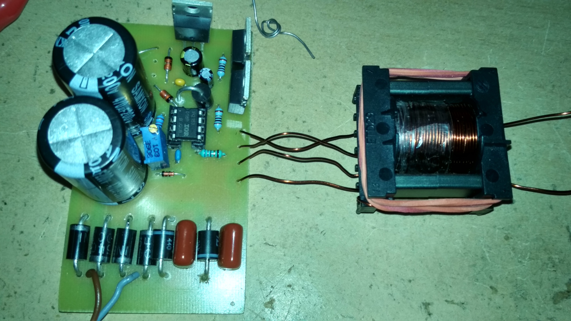

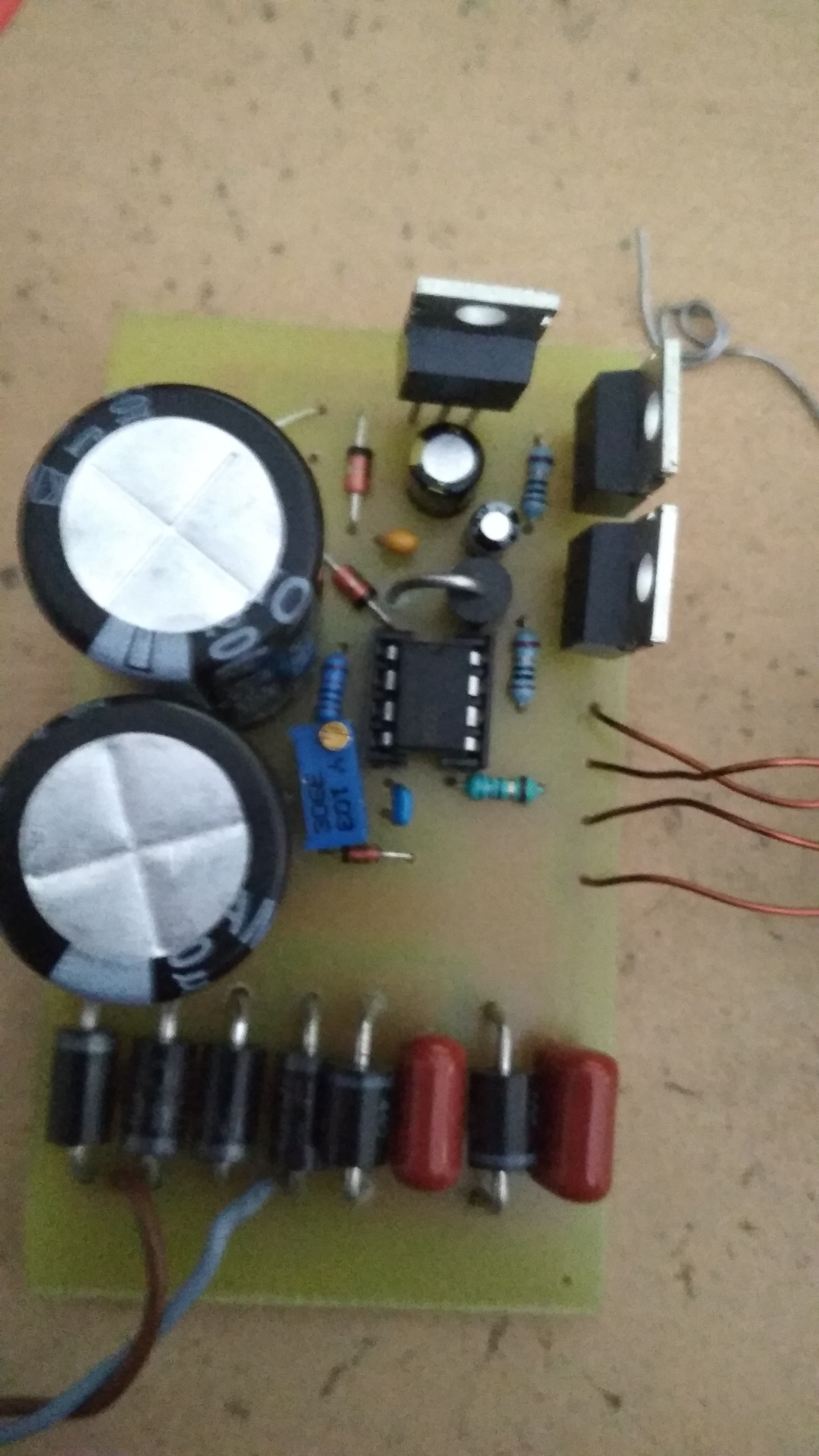

Mindenkinek köszönöm az építő jellegű hozzászólását, segítségét...
A táp végül elkészült, 32V-os szekunderrel. (ehhez lesz kérdésem...)
Az áramkör cimopata cikke alapján a Ti segítségetekkel épült.
216uH lett a szórási induktivitása a trafónak, 35,5kHz frekin stabilan jár, 2db 100W-os leddel simán elboldogul.
És akkor a kérdés: a szekunder méretezésénél milyen primer feszültséggel kell számolni?
cimopata cikkében:
"Az Uprimer feszültség méréseim szerint kb. 150V (minimum, amint az a méréseken is látszik, ez a feszültség nagy terhelésnél csökken)."
Ezt hol kell mérni?
És végül néhány fotót csatoltam a működő tápról....
(#) ferci válasza pajesz66 hozzászólására (») Jan 9, 2021 /
"...Uprimer feszültség méréseim szerint kb. 150V .."
A kb. 320 v dc feszültségbe ( leszámítva a veszteségeket ) +/- 160 volt feszülség fér be, ha a két kondi közöshöz ( trafó jobb oldal ) képest mérsz szkóppal.
(#) pajesz66 válasza ferci hozzászólására (») Jan 9, 2021 /
Köszi... akkor jól mérek, csak a multiméterem képtelen rá.... megnézem majd szkóppal is...
Multival ne mérjél, mert ott beállításoktól függően a színusztól a négyszögig bármi lehet.
A diódák pont azért vannak ott, hogy ne tudjon a tápnál nagyobb feszültség kialakulni, akkor vágják le a színusz sapkáit.

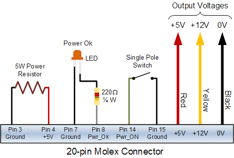

(#) spgabor hozzászólása Jan 22, 2021 /

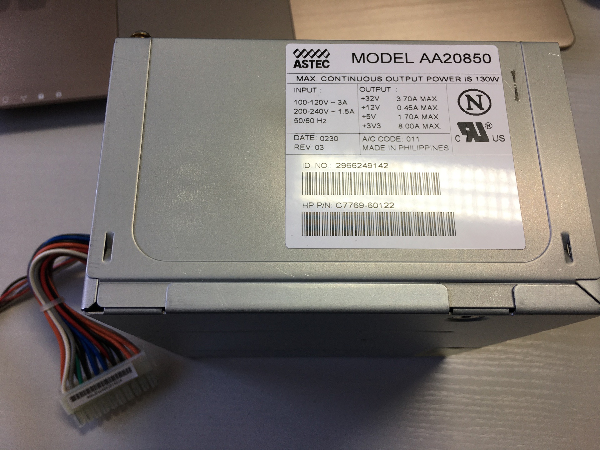

Van egy Astec AA20850 számra hallgató tápom, ami egy plotterben szogált. A gép megadta magát, se kép se hang. Valaki találkozott már ilyennel, hogy tudnám tesztelni, elindítani? Arra vagyok kiváncsi, hogy a táp hibásodott meg, vagy a nyomtató vezérlése adta meg magát. PC alaplapi csati van rajta, de a bekapcsoló gomb külön van. Illetve ez ad le +32V-ot is, így nem tudom számítógép táppal helyettesíteni.
Köszönöm előre is a segítséget!
Üdv:
spgabor

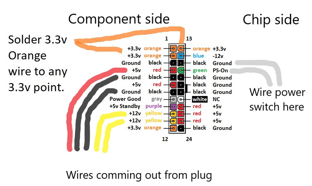

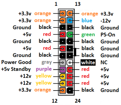

(#) rascal válasza spgabor hozzászólására (») Jan 22, 2021 /
Szia, lehet, hogy ugyan úgy tudod bekapcsolni, mint a sima PC tápokat. Ezen is lehet stand-by táp, az már kikapcsolt állapotban is jelen lehet. PC tápoknál az 5V-ra illik rakni egy minimális terhelést, hogy rendesen működjön a stabilizálás, pl. 22-47Ohm / 5W.
(#) spgabor válasza rascal hozzászólására (») Jan 22, 2021 /
Hasonló, de külön bekapcsoló gombja van. Pc tápnál a zöld kábelt kell testesni, de itt nem merem ezt megtenni a bekapcsoló gomb miatt. Jó lenne egy rajz hozzá.
Stand by fesz a segédtápon van rajta, nem az okozza a hibát valószínűleg.
(#) rascal válasza spgabor hozzászólására (») Jan 23, 2021 /
Szerintem el kellene indulnia tápnak kiszedve is a saját bekapcsoló gombjával. Gondolom ezen olyan gombot értesz ami csak addig zárja az érintkezőit amíg nyomva tartod. Végső soron ez is elromolhatott, ellenőrizheted ennek a működését is. Belenézhetsz a tápba, hogy nincs-e kiégett biztosíték, vagy valami egyéb ránézésre is gyanús állapotú alkatrész. Ha már szétszeded, portalaníthatod is.
(#) spgabor válasza rascal hozzászólására (») Jan 23, 2021 /
Igen, ez egy pillanat nyomógomb. A táp bele szép, semmi fizikai elváltozás nincs rajta. Lehet kiveszem a nyákokat és megpróbálom visszaméregetni, ha lesz időm rá.
(#) proba válasza spgabor hozzászólására (») Jan 23, 2021 /
Azért próbálj méregetni. Első körben a nyomógombon van e feszültség, a következő, a PC -s csatlakozón van e valahol feszültség. Ha az egyébként pc indító lábon van, oda tennék egy 100-1K ellenállást, ha akar arra elindul, ha meg nem, nem okoz kárt. Ha sehol nincs táp, akkor a primer részen a biztosíték állapota kérdéses, ha füstté vált, elég reménytelen. Ha nem, akkor a segédtáp kondenzátorai gyanúsak.

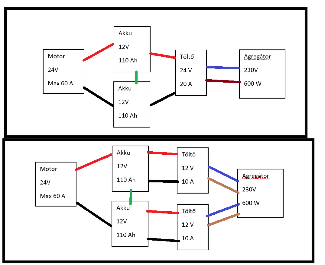

Segítséget szeretnék kérni. Van egy 24 V-os motorom ami két sorba kötött akkuról megy. Szeretném kiegészíteni egy aggregátorral. A képen lévő 2 verzió közül melyiket javasolnátok?
(#) DJ Tacki válasza Balázs82 hozzászólására (») Jan 25, 2021 /
Szerintem ez inkább akkutoltős téma. Ha megoldható, a második felállás sokkal előnyösebb, mert egyben megoldja az akkuk töltéskiegyenlítését (balance) is. A két töltő drágább, de mindenképp növeli az akkuk élettartamát. Emellett az is igaz, hogy a savas akkuk nem annyira érzékenyek a töltési végfeszültségre, kompromisszumos megoldásként azonos akkuk esetén az első is működhet.
(#) Balázs82 válasza DJ Tacki hozzászólására (») Jan 25, 2021 /
Az alábbi töltő alkalmas lehet erre a célra? Illetve mennyire probléma egy kapcsoló üzemű töltőnek, az aggregátorról való táplálás? (az inverteres hegesztők nem szeretik)
Einhell CE-BC 10 M
(#) DJ Tacki válasza Balázs82 hozzászólására (») Jan 26, 2021 / 1
Bármilyen töltő megfelel, ami tudja kezelni az akksit, így az általad megadott is. A kapcsolóüzemű tápok talán még jobban is bírják az inverteres üzemet, mert jellemzően szélesebb bemenetei feszültségtartományban (100-250V) üzemelnek mint a hagyományos trafósak. Az inverteres hegesztő más nagyságrendű áramot fesz fel, és ha nem PFC-s, akkor igencsak megrángatja az aggregátort a nem szinuszos áramfelvételével. Ilyen kis teljesítméynen mint az akksitöltő ez elhanyagolható. Viszont innentől javaslom az akkutöltős topikot.
(#) Balázs82 válasza DJ Tacki hozzászólására (») Jan 26, 2021 /
Köszönöm a segítséget, és megkeresem az töltős topikot!

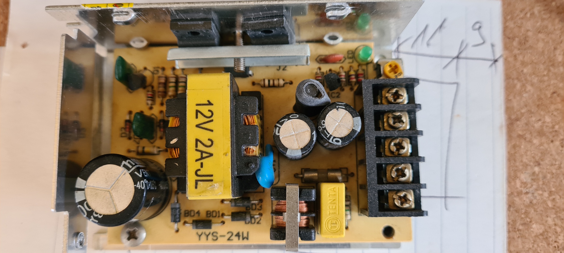

(#) Laslie hozzászólása Jan 29, 2021 /
Az Aliexpressről rendeltem még néhány éve pár db. 12V 2A-es tápot a konyhaszekrénybe épített LED szalaghoz (magam tettem fel). A LED szalag teljes hossza 135cm (5050 60LED/m). A felhasznált LED szalag teljesítmény igénye a gyártó szerint 5-6W/m. Ehhez szerintem elégnek kellene lennie az előbb említett tápnak. Viszont azt tapasztaltam, hogy a táp kb. 1-1.5 év után bekapcsolást követően elkezdi villogtatni a LED szalagot, majd rövid időn belül már nem is világít a LED szalag. Persze kicseréltem a tápot és láss csodát tökéletesen világít a LED. A táp a szekrény tetején helyezkedik el.
A kérdésem az lenne, hogy meg lehet-e javítani ezeket a tápokat? (Van már 2 ami így elhalálozott.)
Szétszedve azt látom, hogy nem olyan sok alkatrész van benne. Hozzá kell tennem azt is, hogy nem vagyok egy végzett műszerész, de a hobbim az elektronika. Van pár műszerem (multiméter, oszcilloszkóp, AVR-es alkatrész teszter (magam készítettem)) amikkel ellenőrizni tudom az alkatrészeket, csak mivel az elméleti résszel nem vagyok tisztában ezért nem tudom merre induljak.
Tudom a legegyszerűbb megoldás az lenne, ha vennék még párat ebből a tápból (hajrá fogyasztói társadalom ), de ha van rá lehetőség, akkor inkább megmenteném/javítanám ezeket.
