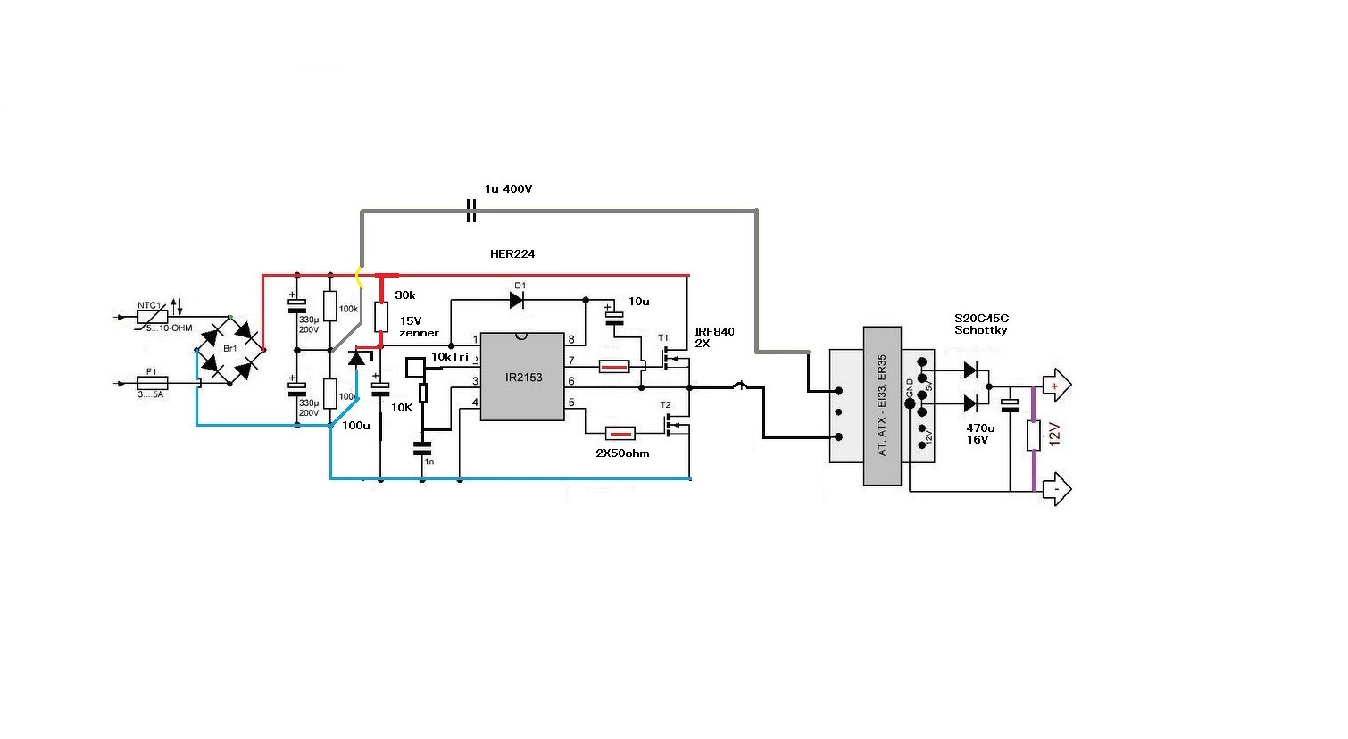

Ha puffer középről megy trafó, célszerű egy jobbfajta 1-2 µF-os kondit sorbakötni, hogy ne tudjon a középfesz dc-ben megcsúszni.
Az ic tápra a zenert én is javasolom ( ZP...ZPY 14 volt körül ), hogy NE a 2153 belső zenere stabilizálja a tápját.
Különben inkább másféle táplálást válassz, mert ez a félhullám+18 k nálam nem nyerő.
Sorbakötött izzóval felmehetsz 100-150 wattosra is első lépésben.
A feteken megy legyen valami borda, hogy ne főjenek meg ( kontroll ! ) kísérletezéskor túl hamar, attól is durranhatnak.
Az elvi ( belső ) ZENER sokat melegíthet.

és méricsgéltem picit. Elég fura feszültségeket mérek , képet mellékelek ahol pirossal jelöltem a feszeket. Terhelés ugyanugy a 150ohmos ellenlas

Csinálj más segédtápot, a 9.7 V kevés.
A 47 µF sok ebben a formában, 10 elég.

Mi számit jobb fajtának? Cbb22105j400V használok.
Akkor inkább a főegyenirányitóból vegyem le a feszt nagyobb ellenalassal?

Vegyél le onnan inkább, mert az 100 Hz-es, ill. már DC, nem 50. Oda 100 µF elég és az említett zener - ha egyben nincs, akkor 2 db sorban, pl. 6v8-7v5.
A soros ellenállás is lehet 2 db-ból, számítsd ki a wattokat.
A felső fet elé tápnak 10 µF elég.

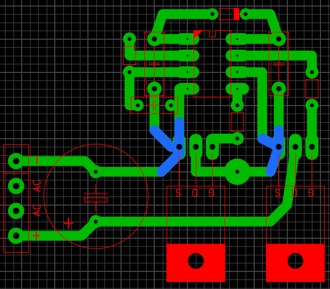

Kék színnel jelöltem a kritikus vonalakat. A primer kör csillagpontja az alsó oldali fet source lába legyen, a lebegő táp csillagpontja pedig a felső oldali fet source lába.
Persze ez csak egy gyors skicc, de a lényeg ott van, hogy csak így lehet a fetek gate elektródjára jutó feszültség tüskéket alacsonyan tartani.
(#) toad6657 válasza tothbela hozzászólására (») Máj 2, 2021 /
Értem ez nagyon hasznos infó , ezekszerint a fizikai elrendezésnek nagy szerepe van ... Én a probapanelt csak ugy filcel hamarjában készitettem .A puffer szándékosan került ilyen közel? Valahol olvastam , hogy a valamelyik kondinak közel kell lennie a fethez , bár ez a kérdés nem tisztázodott.

Minden értéket az általad megadott értékre cseréltem , stabilabb fesz van a kimeneten . De meg mindig sokat esett kis terhelesen . De végül erre is fenyderult , az alltalam hasznalt halozati pufferek ugy kivoltak szaradva , hogy a 2 db 470u s kondiba meg 100 u sem volt

Nem fontos a primer puffert közel tenni, de akkor egy pár µF kapacitású kondenzátor legyen az alsó fét source, és a felső fet drain lábaihoz közel. Tekints minden fólia szakaszra úgy, hogy az induktivitás, ellenállás, meg késleltető művonal is egyben. Ez utóbbi mondjuk inkább csak MHz-es tartomány felett számít.

Én írtam, a belső zener felrobbant ,vitte a többit.
ja és kell zener a gate okra is ,bipoláris , vagy inkább supresszor 2irányú

A stabilizált kimenet nem csak optóból áll. Annak az a lényege, hogy rezonáns üzemben kell működnie a tápnak, és a maximális terhelésre kell méretezni a trafót. Csökkenő, vagy nulla terhelés esetén ebben az esetben megemelkedne a kimeneti feszültség, de ilyenkor a szabályzás megnöveli a kapcsolási frekvenciát, és ilyenkor induktív jellegű lesz a terhelése a félhídnak, ami alacsonyabb kimenő feszültséget eredményez. Ez nem annyira egyszerű.

A mérésed alapján valami ott nem oké. Az IC adatlapján 10V van megadva minimális tápfesznek, és ott 9,7V-ot mértél, ez akár lehetett is oka a tönkremenetelnek. A 9,7V már csak azért sem stimmel, mert ott az IC belső zénere által meghatározott feszültségnek kéne lenni a rajz szerinti elrendezésben, vagyis olyan 15V körüli értéknek.

a 9,7 nem stabil ... növekszik nagyon lassan
Ha beteszem a zennert akkor fixen 15 V
