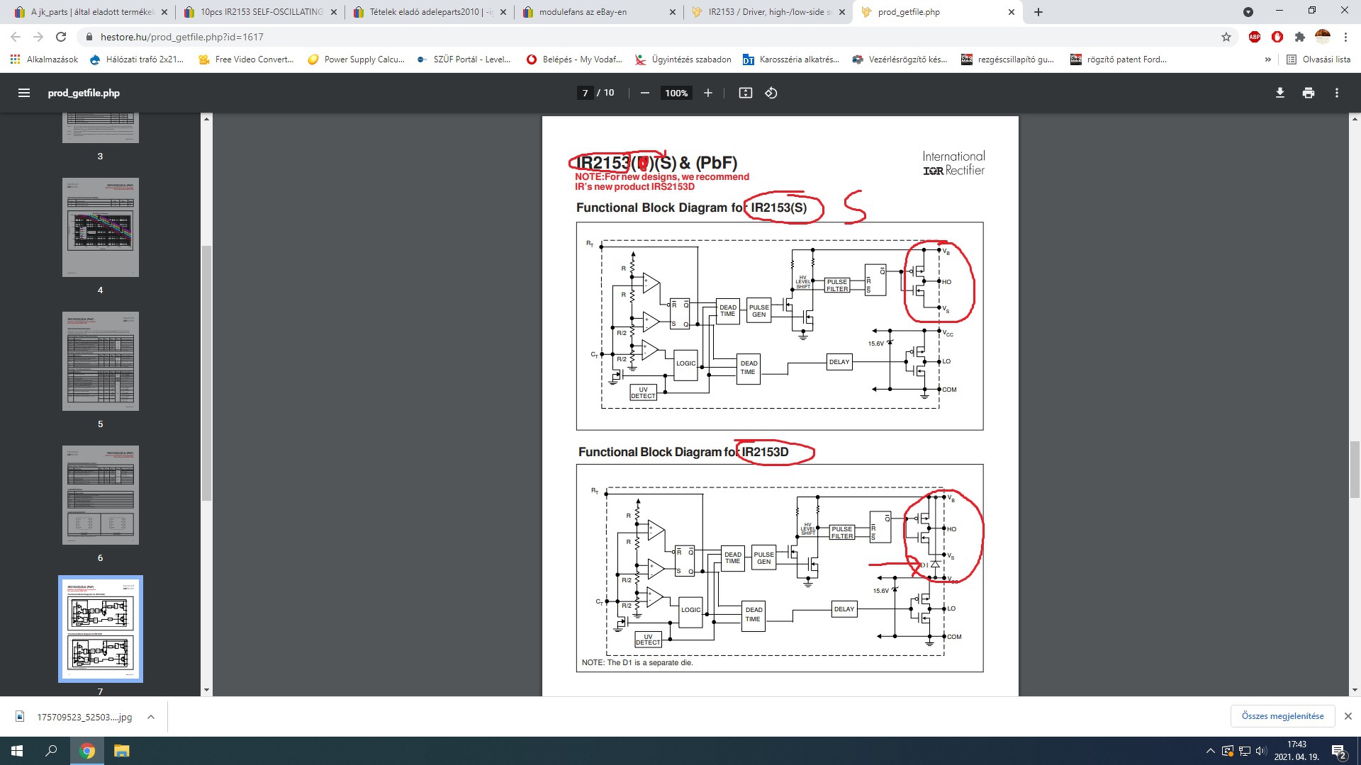

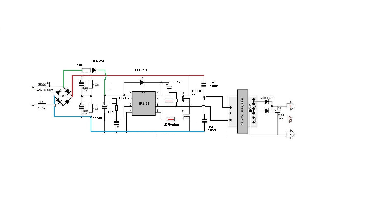

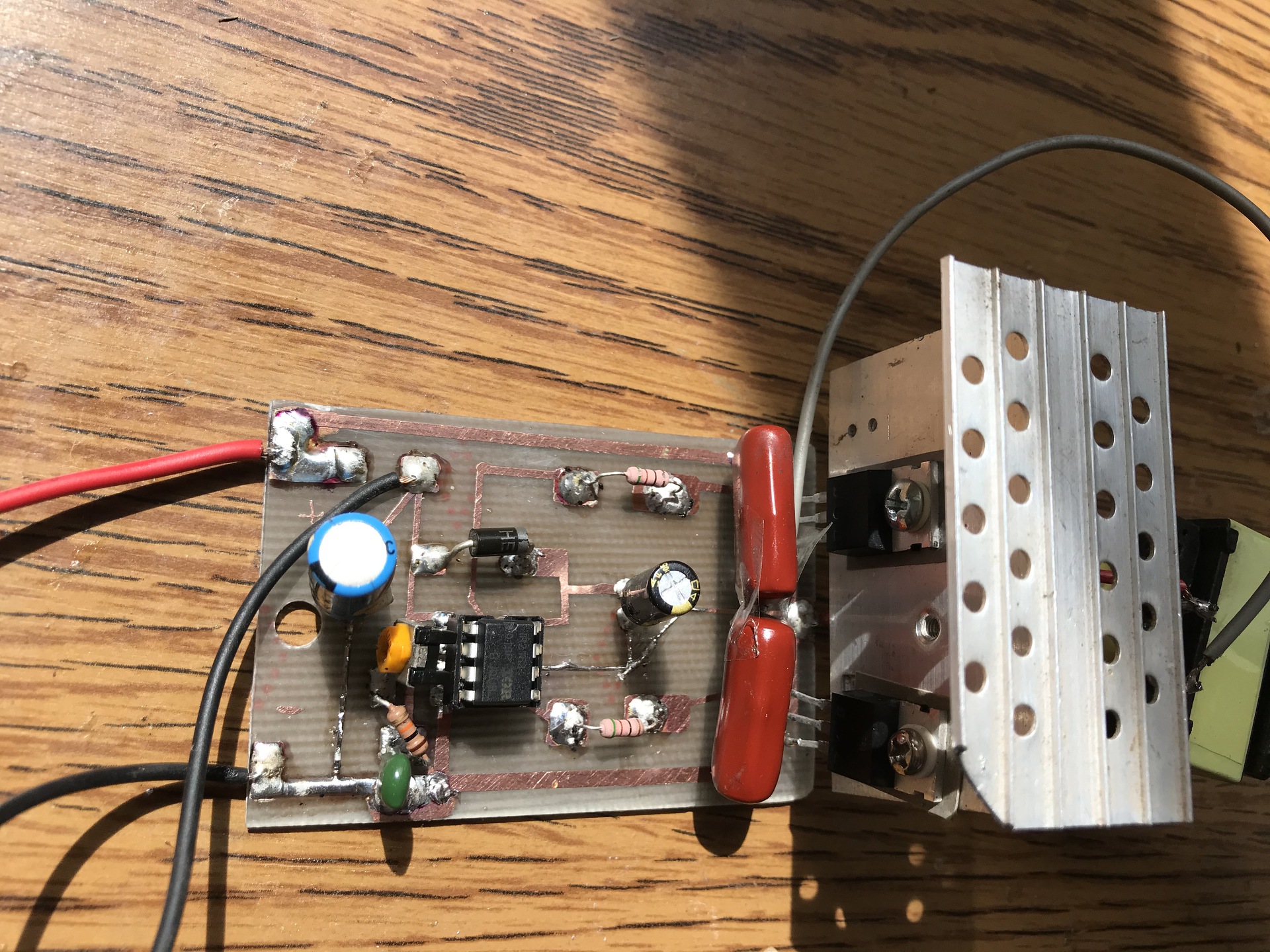

Nemrég kezdtem hozzá egy félhidas atx táptrafós táp épitéséhez. A kapcsolás müködik , viszont kb 1 amperrel terherve a feszültség esés 12V ról kb 9.5 V(470uf puffer) 9.8V(1000uf). Mi lehet ennek az oka? Mellékelek képet a nyákról , a kapcsolásról.
UI:További kérdésem valahol olvastam , hogy a két 1 uf es kondiknak közel kell lennie a fetekhez , azéert is került ilyen közel. Ez megállja a helyét?
A nyák azért készült , mert nem akartam vezeték dzsungeles deszkamodellt csinálni.....
(#) szikorapéter válasza toad6657 hozzászólására (») Máj 1, 2021 /
Szia, szerintem visszacsatolás nélkül ne is várd hogy tartsa a kimeneti feszültséget. Beterheled de ő nem tudja hogy a kimeneten változik a fesz ezért marad minden úgy ahogy. Kellene visszacsatolás a körbe, hogy az ic pontosan tudja mikor kell egy kis kakaó a kimenethez.

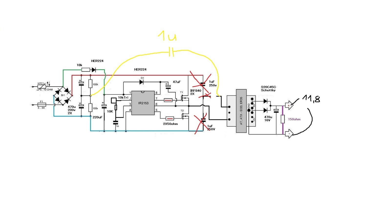

(#) Ge Lee válasza toad6657 hozzászólására (») Máj 1, 2021 /
Ahol az a 2db 1µF van azokat onnan én kivenném, és oda tenném a 2db puffert. Ezek eredője 165µF azzal azért jobbnak kéne lennie. Aztán azt sem szabad elfelejteni hogy a kimeneten terheletlenül csúcsegyenirányítás van, azaz ha van zaj, tüske a négyszögjelen akkor a kondi annak a csúcsára (- dióda) fog feltöltődni. Tegyél rá valamekkora előterhelést (mondjuk 50-100mA) és ahhoz képest nézd a feszültségesést.

(#) toad6657 válasza Ge Lee hozzászólására (») Máj 1, 2021 /
Mellékeltem képet , sok javulás nincs. Ugyan nem emlitettem , lehet számit valamit a kapcsolással sorosan be van kötve egy 40wattos izzó , védelmi céllal.

(#) toad6657 válasza Ge Lee hozzászólására (») Máj 2, 2021 /
kikötöttem az izzót. Helyére egy 5 amperes biztositék került. Tápot fesz alá helyezve a szekundert 150 ohmos ellenálással terhelve a fesz 11.5-11.8V között ingázott. Elkezdtem terhelni egy fütőszállal (12V kb 20 watt) egy pillanatra leesett a fesz , majd növekedni kezdett....
Ez után egy nagy csatt... Szétdurrant a + os vezetősáv a nyákon. mindkét fet zárlatos lett az ic is... A bizti nem oldott ki valamiért....
Valaki meg tudná nekem magyarázni miért következett ez be?? Mit rontottam el??
Izzóval amikor ugyanezt a fütőszálat hajtottam (kb 1 amper folyt rajt a fesz 9 körül volt )
az izzo nagyon halvany fénnyel világitott alig láthatóan.
(#) jucsaba válasza toad6657 hozzászólására (») Máj 2, 2021 /
Én tennék az ic táp kondival párhuzamosan egy zenert

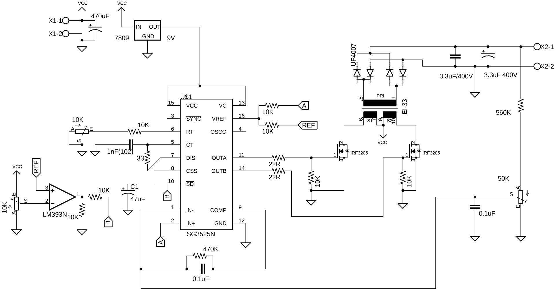

(#) pipi válasza toad6657 hozzászólására (») Máj 2, 2021 /
Itt van egy kimenőfesz figyeléssel kapcsolás: Bővebben: Link
(#) toad6657 válasza jucsaba hozzászólására (») Máj 2, 2021 /
Elvileg van zenner a vcc labon
