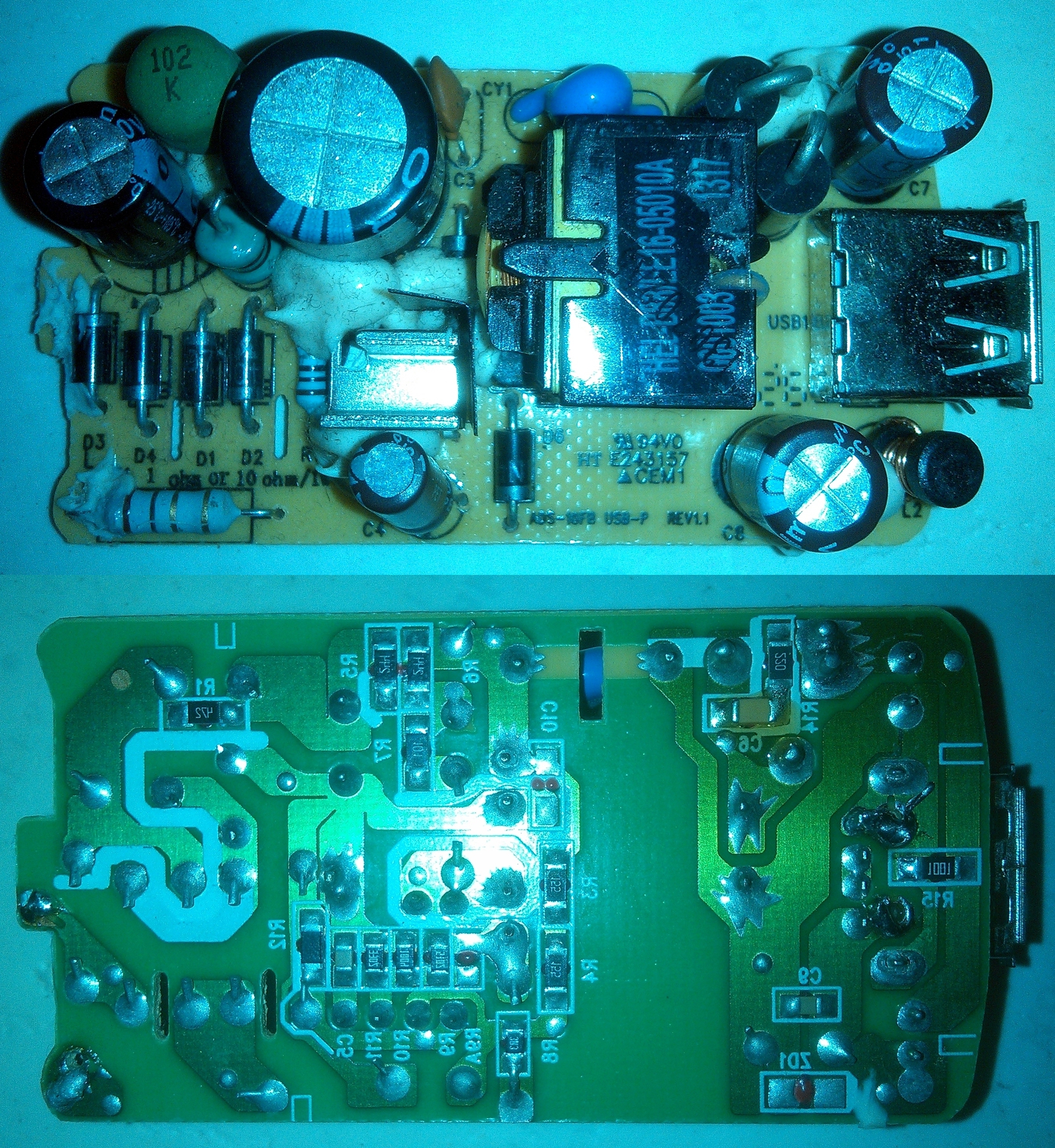

(#) Ronin hozzászólása Feb 9, 2023 /
Ez a táp ami a képen van hogyan szabályozza a kimeneti feszültséget?
Ez egy 5V, 2A-es táp.
Bár lehet az a piros "pötty" egy zéner lesz.
A hozzászólás módosítva: Feb 9, 2023
(#) Skori válasza Ronin hozzászólására (») Feb 9, 2023 /
A primer oldali segédtekercsre szabályoz, ezért kicsit kevésbé stabil a kimenete, ahhoz képest mintha közvetlenül a szekunder oldalról lenne visszacsatolás, de azért használható így is. Gyakorlatilag megspóroltak még pár alkatrészt (TL431 és környezete, optocsatoló, stb...).
Az a "piros pötty" : ragasztó - minden SMD alkatrész alatt ott van.
(#) Ronin válasza Skori hozzászólására (») Feb 9, 2023 /
Köszönöm a választ.
Viszont lenne még egy kérdésem.
Sajnos ha nincs rajta terhelés, akkor kb 100 tücsök zaját kelti.
Ezzel lehet kezdeni valamit?
(#) lorylaci válasza Ronin hozzászólására (») Feb 9, 2023 /
Ha nincs meg a minimális terhelés, és a minimális kitötlési tényező alá fut, akkor ki-be kapcsolgat. Ennek a ki-be kapcsolgatásnak a frekvenciája pedig hallható lesz. Ha eddig ez a zaj nem volt, akkor megnőtt a terhelés (hibás alkatrész, nézd meg az elkókat). Ha eddig is volt, és zavar, akkor rakj rá terhelést. Mondjuk egy LED-et.
(#) Ronin válasza lorylaci hozzászólására (») Feb 9, 2023 /
Eddig is ilyen volt.
Egy ledet nem érez meg.
Minimum egy 10 ohm-os ellenállás kell hogy lehiggadjon. Ebből is a 10W-os változatot tettem.
Szkóppal rá kellene mérni, mert akkor valami szabályzási hiba lehet. Mennyi a szekunder feszültség? Lehet a segédtekercs környékén van gubanc, ami miatt úgy gondolja túlfeszültség van.
Szerintem nincs vele gond, ez valószínűleg ilyen.
Kimenet 5V, 4,9-5,1 között van terhelve is ált.
Újkorától ilyen. Egy Prestigio Tab töltőfeje.
Szkópom meg nincs.

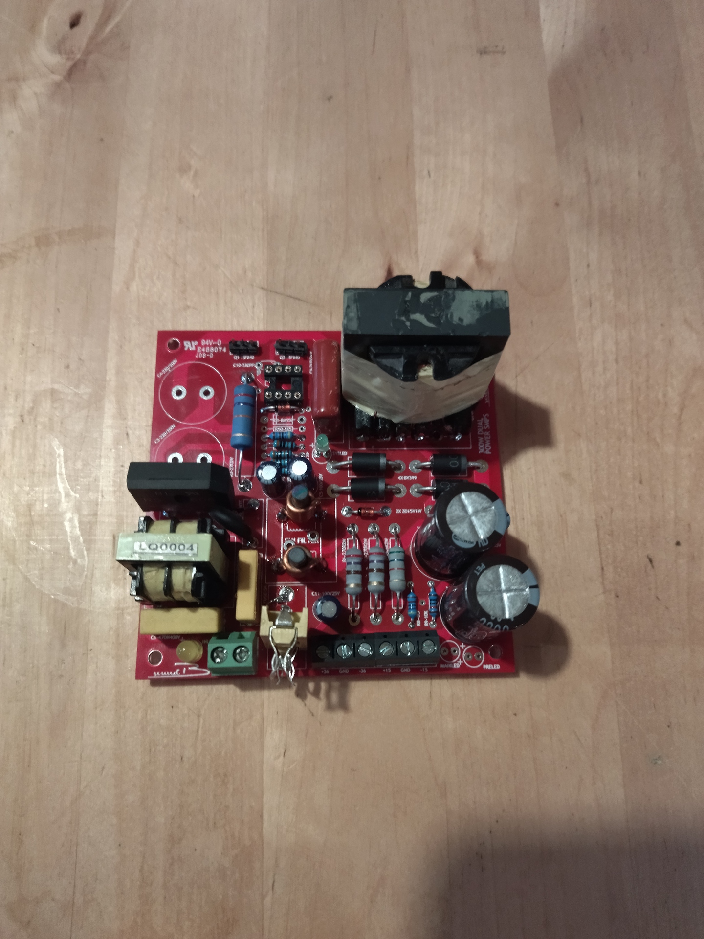

Sziasztok! Elkészült két darab. Az egyikbe 15 amperes diódákat tettem és alacsonyabb feszre csinálom meg a trafót. Köszönöm a hozzászólásokat a főzéssel kapcsolatos trükköket. A PC trafók simán szét jönnek. EI33 magas kivitelű mag. Közben addig kutattam a netem amíg az ETD34 es álló mag N87 es anyagból értelemes áron elérhető. Tettem bele áramváltó terekcset és ha minden jó ma este kezdem az oszcilloszkópos méréseket. Továbbá a FET Gate lábával tettem sorba ellenállást. A segéd tápot elvetettem, odaférne, de csak légszereléssel. Arra jutottam, IRF840 lesz az fet ami a 3-as lábát a föndre húzza.
(#) ferci válasza szendi001 hozzászólására (») Feb 11, 2023 /
Ha jól nézem, az IR2153 3-as lábát akarod lerántani.
Oda az IRF840 teljesen felesleges - egy TO-92-es tokos bőven elég.
Nem segédtáphoz akartad írni a 840-et?
A hozzászólás módosítva: Feb 11, 2023
