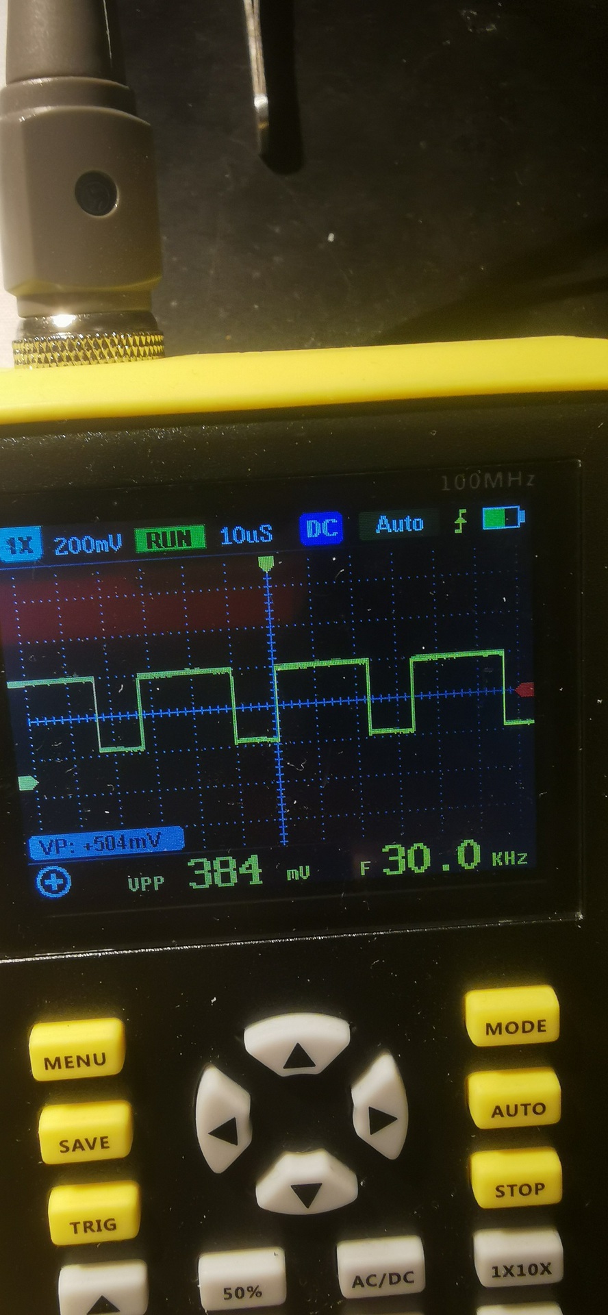

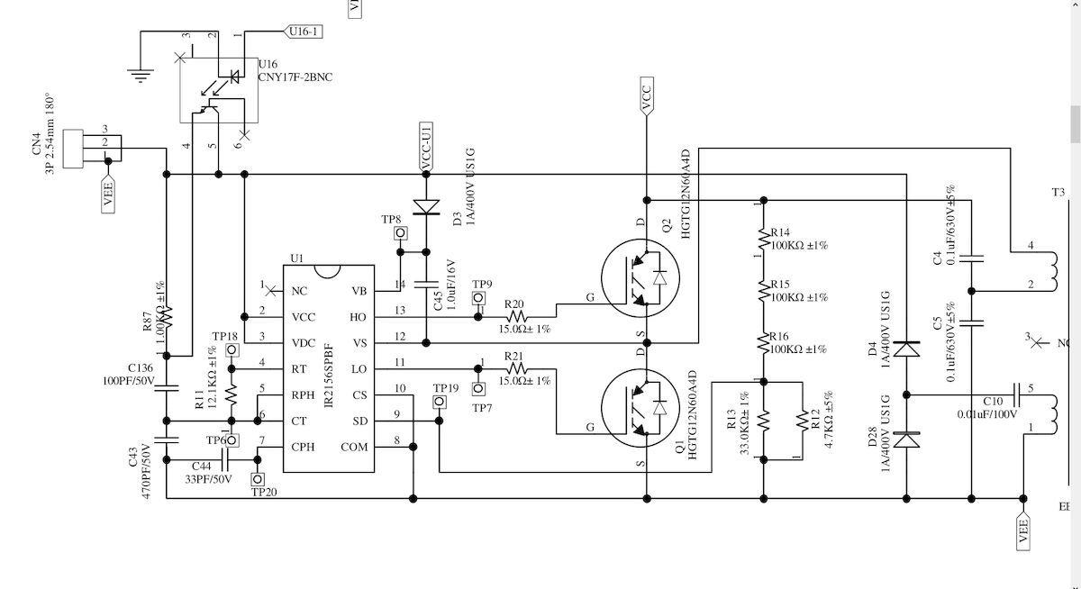

Van egy erősítő táp, amiben drót lett mindkét IGBT. Ezeket kiforrasztva, az IR2156-on szkóppal mérve a 11-12 lábakon van egy elég ronda instabil négyszögjel, de a 12-13 között semmi. Jól gondolom, hogy az IR is cserére szorul, vagy rossz helyen mértem? Az IR 2-3 lábán 10,5 V táp van. Más hibás alkatrészt nem találtam.
Esetleg tud valaki hazai beszerzési forrást, 2 db kellene az IR2156S-ből, gugli nem segített.
(#) lorylaci válasza morgo hozzászólására (») Jan 17, 2023 /
Ha az IGBT átmegy vezetőbe, akkor a meghajtó IC a gate meghatjó kimenetein megkapja a teljes tápfeszt, tehát szinte biztosan kuka. Ez az IC már nemigen kapható, hasonló (kicsit csökkent) funkcionalitású az IR2153 (1,2us) vagy az IR21531 (0,6us holtidő). A kapcsolás nem használj az IC túláram védelmét. Egyetlenül az indítási eltérő frekvenciát használja (lágyindítás), ami más módokon is megoldható (nagy teljesítményű ultragyors diódák a rezonáns kondikon).
(#) user1914 válasza morgo hozzászólására (») Jan 18, 2023 /
Szevasz!
Tegyél be új FET-et és utána a felsőnek 100 W-os izzón keresztül adjál feszültséget úgy nézd szkoppal.
A felső FET buffere nem működik üresen.
Pontosan a VCC és a 300v puffer közé, mert ott megvédi a FET-et.

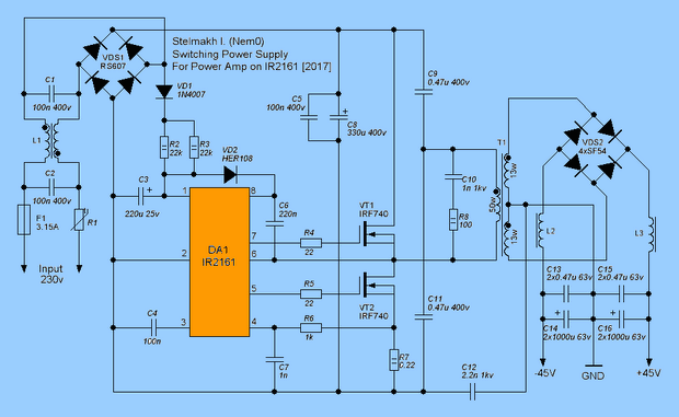

(#) szendi001 hozzászólása Jan 18, 2023 /
Sziasztok! Haladtam az üggyel, szétszedtem ma két PC tápot. A szekunder kondik púposak voltak benne.

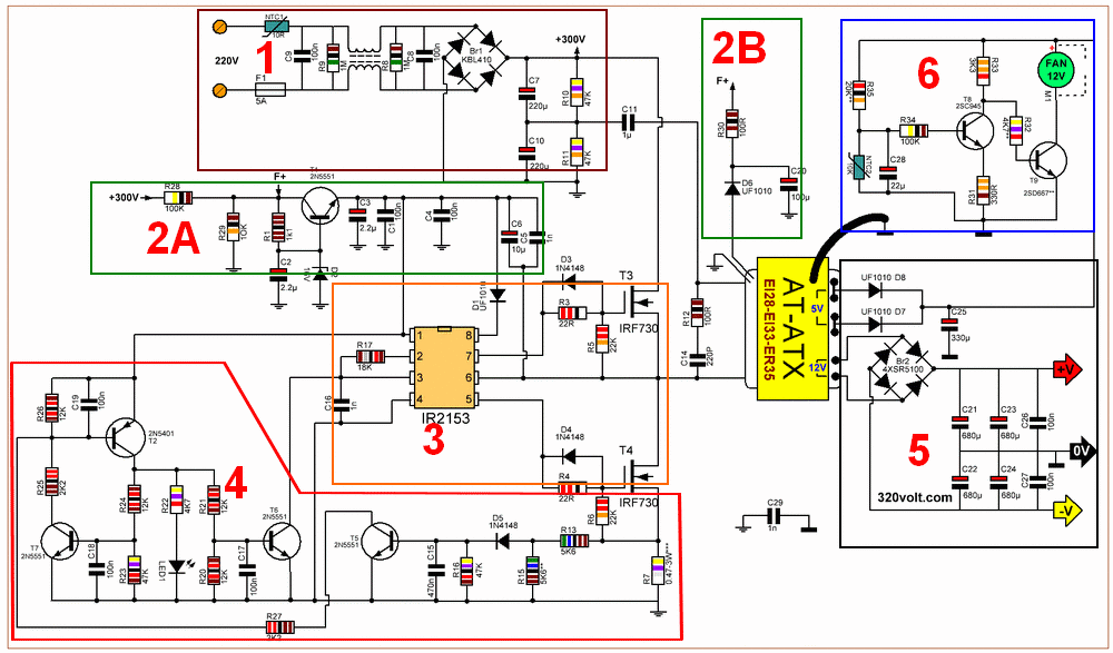

Az alábbi kérdéseim merültek fel. 2n7000 típusú FET re gondoltam az IR2153 védelme körül. Az alábbi védelmekkel találkoztam eddig a rajzokon, megnéztem elég sokat:
1. Áramváltó. Ez elég korrekt megoldásnak tűnik. Találtam hozzá való gyűrűt, de a FET et nem tudtam típusra beazonosítani.
2. Sönt az alsó FET alatt. Nekem ez fura mert csak az egyik FET-et nézi.
3. Sönt a trafó primer hideg ágán. Mindkettőnél az a bajom hogy hibajel erősítő kell.
4. Amit nem láttam, de érdekleni kezdett az ügy, hogy a primer körbe kerülne egy 2 ohm körüli sönt. Ezen ha folyik 1 Amper körüli áram, pont nyitni tudna egy optocsatoló. Ennek a tranzisztora állítaná le a az IC-t. Van annak racionális oka, hogy primer sönttel miért nem készülnek tápok? Veszteség a 2 watt?
(#) JZoli válasza szendi001 hozzászólására (») Jan 19, 2023 /
Ez a primer sönt sántít kicsit. Ha leállítod egy optocsatolóval az IR-t meg is szűnik a táp, így a nagyobb áramfelvétel is megszűnik így indulhat újra az IR, de újra zárlat lesz ....... Valamilyen megoldással ezt ki kellene küszöbölni, így erre valamilyen megoldást kell keresni, így már a második áramkörrészt is be kellene építeni az optóval együtt, ez már elég bonyolult lesz.
(#) szendi001 válasza JZoli hozzászólására (») Jan 19, 2023 /
Igen de szerintem a FET sem csinál mást. Az áramváltó ad egy hibajelet, leállítja a tápot, ami újra akar indulni. Az egyik orosz lapon ezt úgy oldották meg, hogy triakot tettek a körbe. Ha a táp túl lett terhelve, leállt és újrakapcsolásig úgy is maradt.
(#) Ge Lee válasza szendi001 hozzászólására (») Jan 19, 2023 /
Ha visszalapozol a nagy tápomhoz abban is sönt van, és egy optót nyitogat. Egy áramkorlát vagy rövidzár védelem kialakításánál sohasem az áram érzékelése a problémás hanem ami mögötte van. Ugyanis, az egy dolog, hogy lekapcsolod a kimeneteket, na de azok vissza is fognak kapcsolni. Azt a határt nehéz belőni egy ilyen megoldással, hogy a táp azért induljon el rendesen, ne tiltson le végleg és maradjon letiltva mondjuk a töltetlen szekunder pufferek töltőáramától, de ezzel együtt akkor is legyen hatékony ha a kimenet totál zárlatban van, vagyis ilyenkor a ki/be kapcsolgatások által ne keletkezhessen a kapcsolóeszközön akkora csúcs vagy átlagáram ami azt tönkre tenné, akkor se ha mondjuk perceken át zárlatra dolgozik a táp.
(#) szendi001 válasza Ge Lee hozzászólására (») Jan 19, 2023 /
Köszi a javaslatot. Megkeresem a vonatkozó kapcsolast. Kezdem érteni.
(#) szendi001 hozzászólása Jan 21, 2023 /
Sziasztok! Körbejártam az áramkorlát kérdését, és igazából arra jutottam: A fórumon sok jó elődöm, elég jól körbejárta tápokat, így nekem a mazsolázás maradt a megoldások között. Alapelvek: Ugye adja magát, hogy a rezonáns táp hatásfoka elég jó, a flyback inkább kisebb teljesítményig megoldás. A TOP IC-kkel, de akár önrezgőben is 150-200 wattig stabil rövidzár védett tápok építhetőek. Ebből adódik, hogy egy TOP249-es táppal azért megpróbálkozom. A félhidas megoldások közül az egyik legszimpatikusabb a stabilizált jellegű kivitel, frekvencia változás alapján. Eleve jó megoldás, hogy túláram védelem van benne, a Fet Gate feszültsége alapján. A teljesítménye is elég 500 Watt háztájiban biztosan elég. Utána végig néztem az IR2153 verziókat. Ebből lett a szerencsétlen panel választásom. Az áramkorlát lehet áramváltós, leállítás mellett, illetve tranzisztoros önreteszelő. Itt is kérdés, hogy az alsó FET söntölése védi-e a felsőt, de ez összességében egy elég jó megoldást. A primer sönt esete nem gyakori. Ezek után abba az irányba mentem el van-e olyan megoldás, amely eleve védelemmel rendelkezik. Találtam egy IR21561-es tápot, amely igyekszik ezen hibákat kiküszöbölni. Ehhez az eredeti szerző tett fel Sprintben nyák rajzot. Maga nyák nem zsúfolt, szellősebb, amit én előnynek tartok, de a tisztázási távolság szerintem nem volt jó az eredetiben. Átalakítottam a nyákot a felesleges fóliák leszedésével. A tápnak van túláram védelme. Az IC tápja kompromisszumos, de nincs nagy veszteség. Kérdés, hogy mekkorát esik a fesz a kimeneten. Az ideális megoldás a teljes problémára valószínű a frekvencia változással stabilizált, de egyébként túláram védelemmel ellátott táp lenne. Én utóbbit elengedtem. Közzé teszem az átalakított lay-t megtekintésre. Egyszer majd megpróbálkozom egy full hidas kialakítással ,de lévén 5 db IR panelom van és a mostani terv alapján a kapcsolást még szeretném kipróbálni, amíg élek el vagyok látva szimmetrikus táppal .

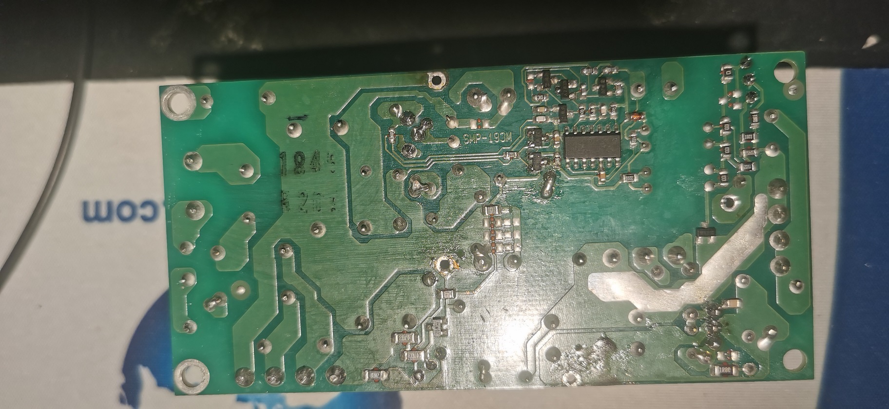

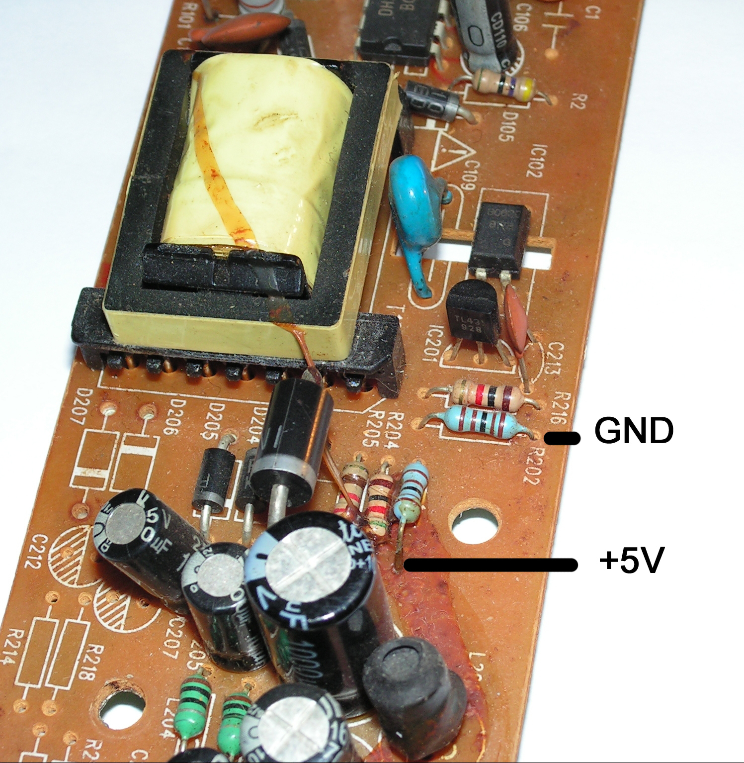

(#) Ronin hozzászólása Jan 30, 2023 /
Van a képen látható táp, aminek 5V-os a kimenete, de én 4V voltot szeretnék.
Jelenleg a két ellenállás egyforma. (BBFBB)
Melyiket, és milyenre kellene változtatnom hogy 4V-ot kapjak?
(#) szendi001 válasza Ronin hozzászólására (») Jan 30, 2023 /
Bővebben: Link Ha a kicsi fekete eszköz TL431, akkora linken található kalkuláció szerint csökkenteni kell az 5 Volt felől érkező ellenálláson. Sokat nem számolgatnék, oda egy poti és a kérdés megoldva.
(#) ferci válasza Ronin hozzászólására (») Jan 30, 2023 /
Vagy az 5 Volt felől érkező ellenállást elkezded söntölgetni 100-150 ohm közöttivel és amelyikkel bejön a 4 volt, azt alulról melléforrasztod.
(#) Ronin válasza ferci hozzászólására (») Jan 30, 2023 /
Ok. Köszönöm a válaszokat.

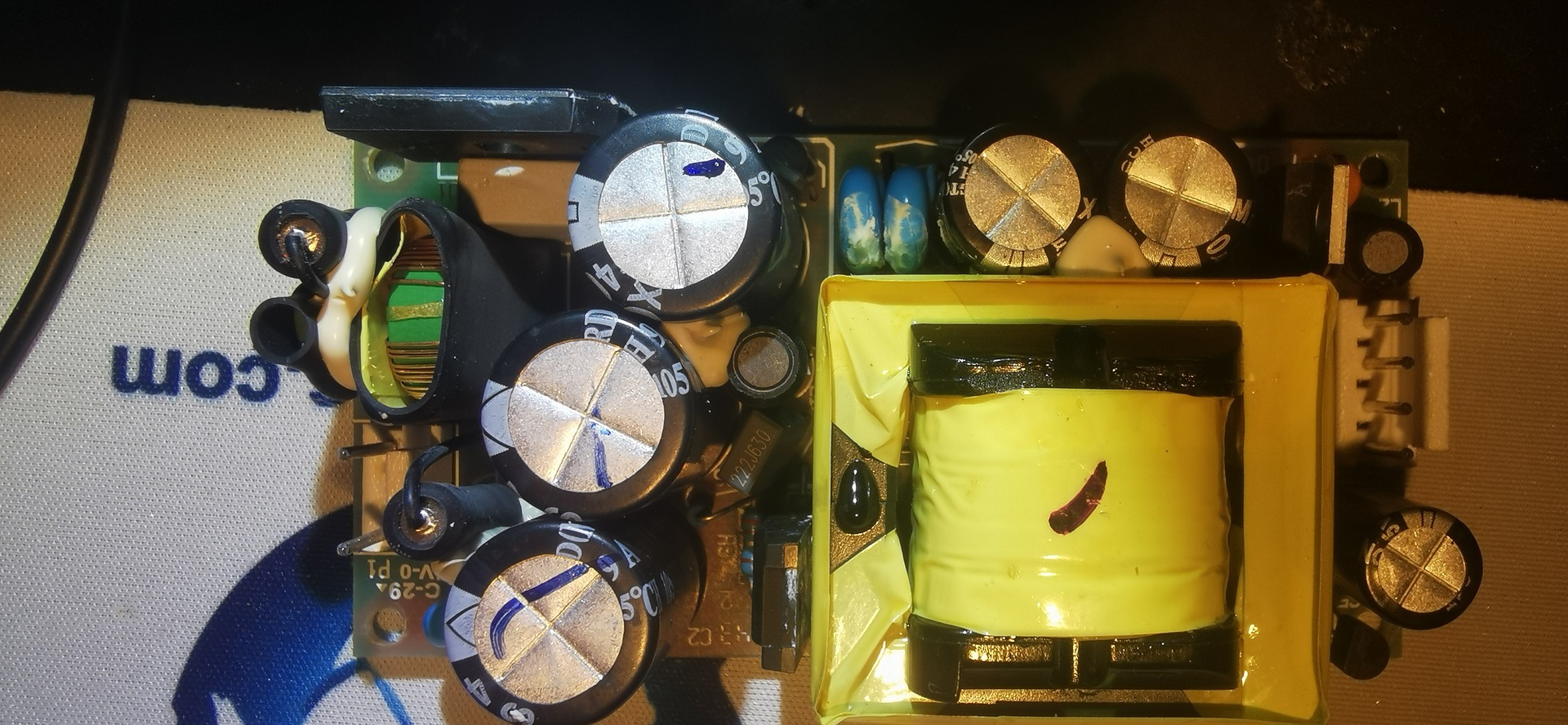

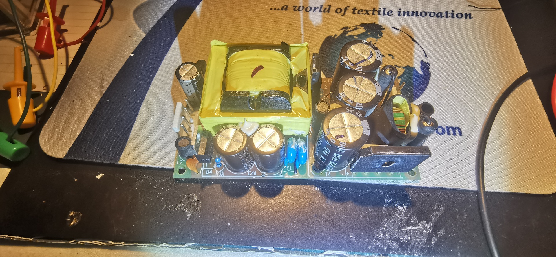

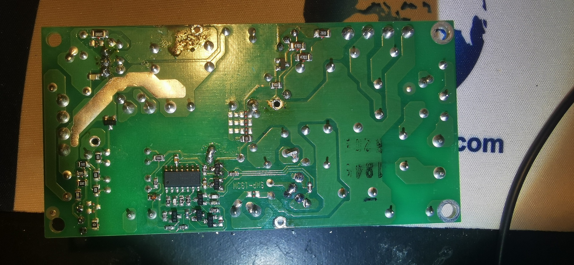

(#) jocoka hozzászólása Feb 1, 2023 /
Sziasztok Mesterek!
Van egy kapcsi tápom 230/24V 4.2 Amperes.
A tápban cserélve lettek a kondenzátorok.
Kimértem az összes alkatrészt amit lehetett de igy se
Indul el. A vezérlő ic-én van négyszög jel a fet jó, viszont igy is zárlatban van a primer oldal.
Ha a fet drain kivezetésénél elvágom a fóliát és igy nem csatlakozik a tekercsre akkor a zárlat megszünik.
Szóval nem tudom mi a hiba ehez kérném a segítségeteket.
Üdv Józsi
A hozzászólás módosítva: Feb 1, 2023
(#) szendi001 válasza jocoka hozzászólására (») Feb 1, 2023 /
Nem vagyok nagy tudású a témában, de megpróbálnám szakaszolni a szekunder oldalt. Ugyanis, ha a szekunder oldali egyenirányító hibás, vagy ott valami zárlatos, söntölheti a tápot primer oldalon. A Fet azóta lehet, hogy meghalt megint. Kösd ki a szekunder oldalt pl panel vágással és tegyél rá valami izzót terhelésnek az AC oldalra szekunder oldalon. Valami csak lesz... Csak tipp.

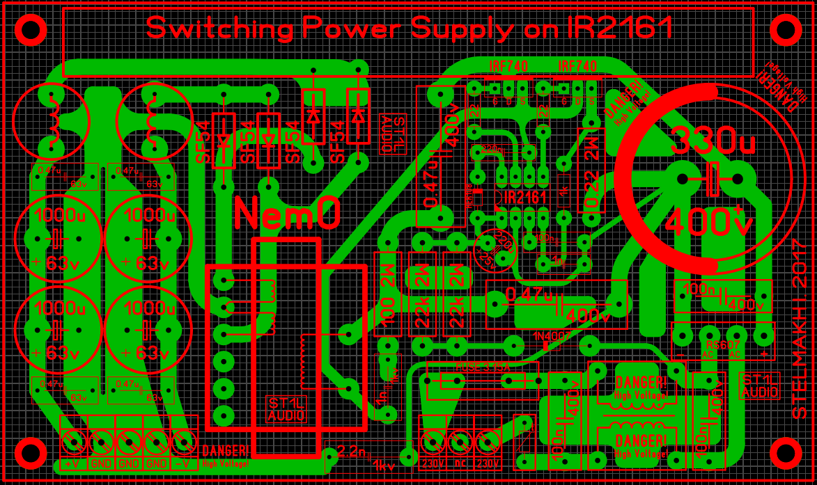

(#) szendi001 válasza szendi001 hozzászólására (») Feb 1, 2023 /
Sziasztok! Ott áll a dolog, hogy több fórumtárs segtíségével lett sárga szalag és több szétszedett trafó is. Szétszedtem továbbá két ATX tápot. Így áramváltóba való gyűrűm lett. A panelbe a FET durranásra készülve forrtüskét tettem a FET ek lábához és IC foglalatot az IR nek. Összekészítettem egy leválasztó trafót is a tesztekhez. A panelek validálása a PCB gyártónál átment, de fizuig onhold van a projekten. Továbbra sem tudom milyen FET et tegyek az IR 3 lába és a föld közé.
