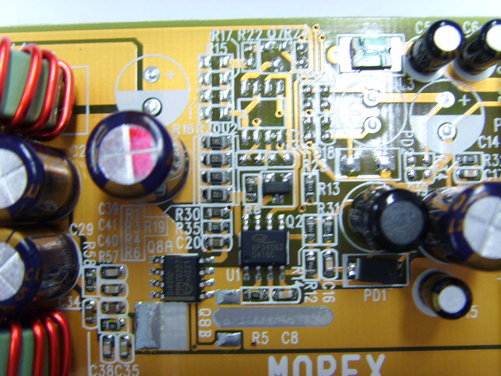

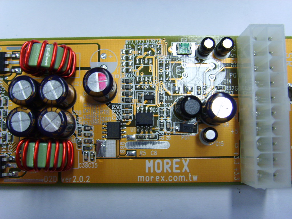

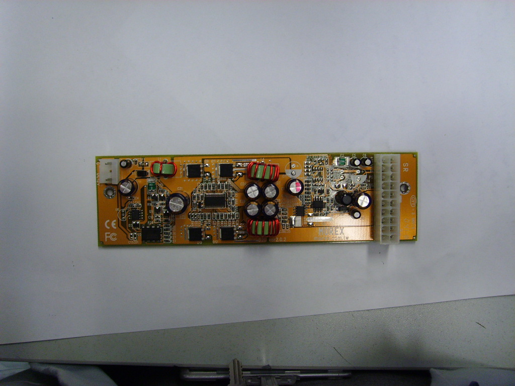

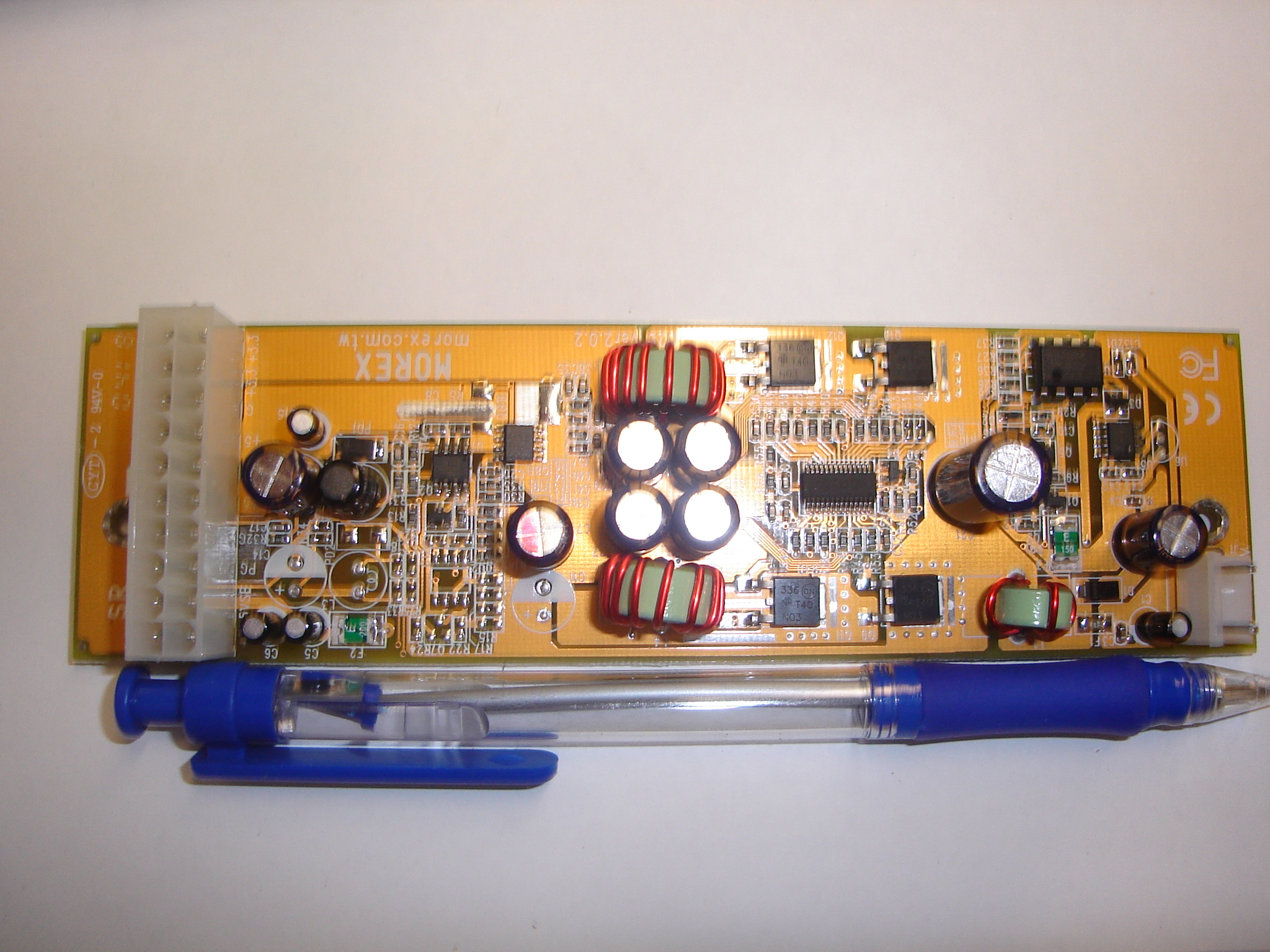

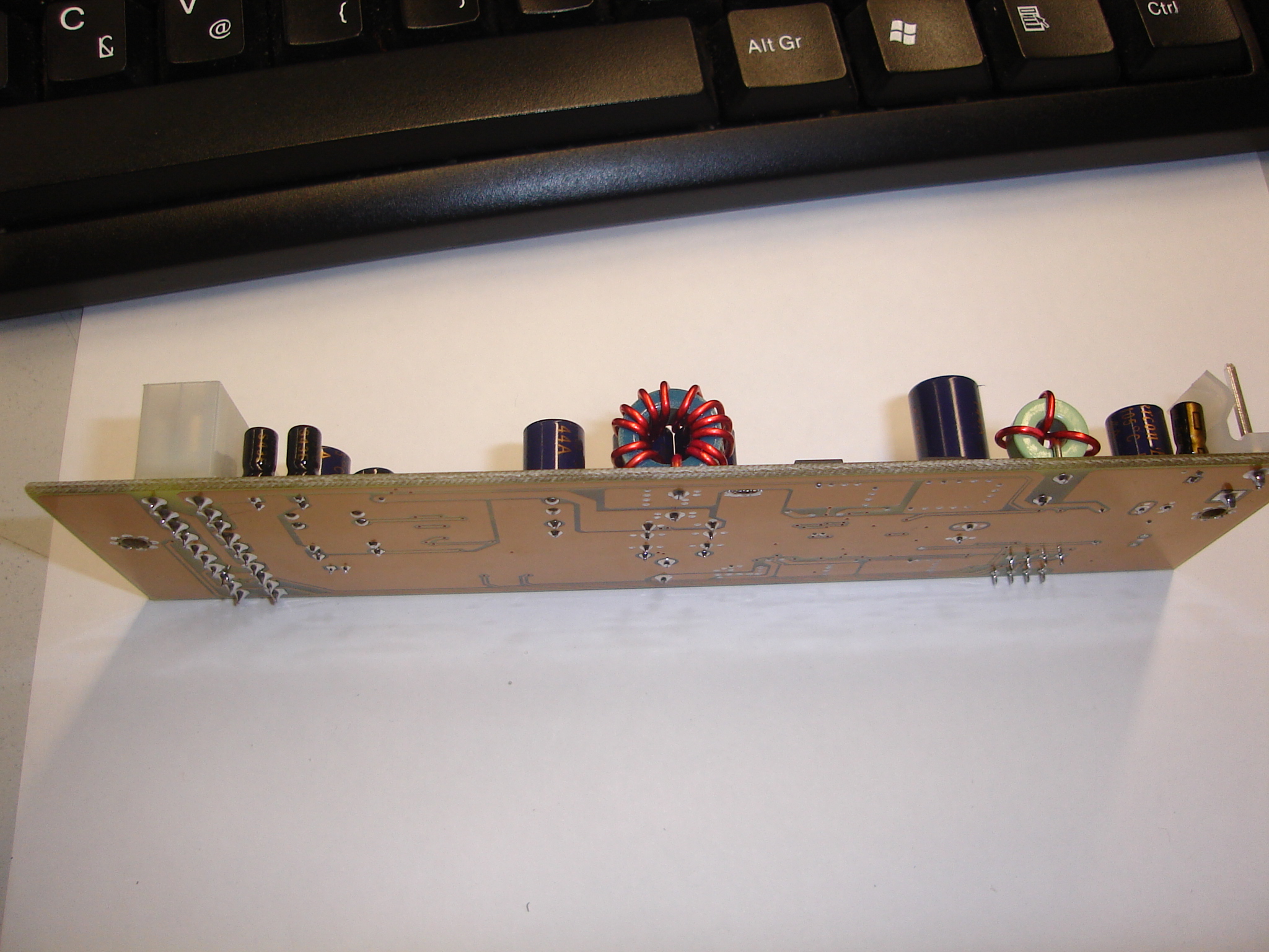

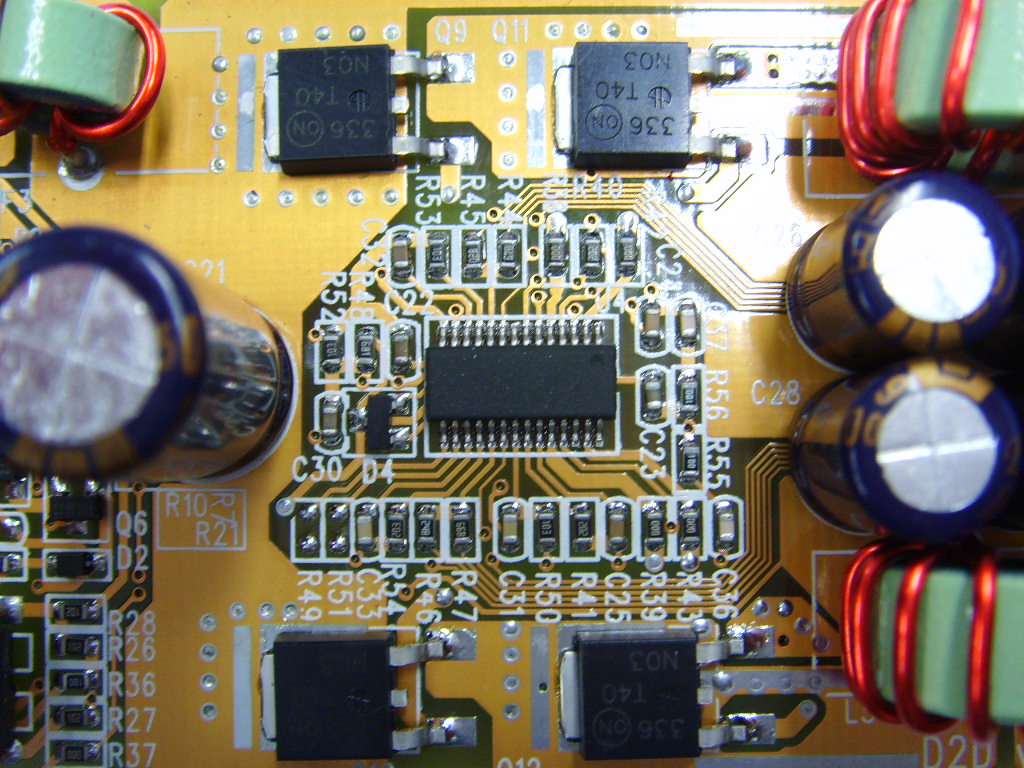

nagyon kis számitógépnek a tápja van lefotózva. 12V/5A a bemenete és minden kimenő fesz meg van. itt vannak a képek.
és még 3 kép
Gondolom 2 Step down konverter van benne 1 5v-os és 1 3.3v -os.
Honnan szedted?
bányásztam 1 kidobot gépből,de még nem próbáltan ki,szerintem jó lehet.még az alaplap is benne van.majd azt is megnézem(ha lesz rá időm)

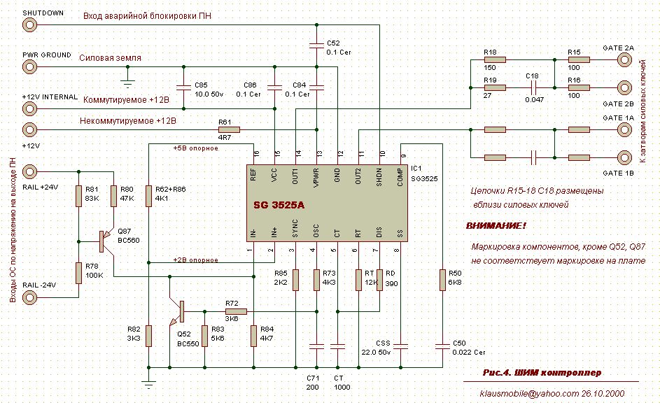

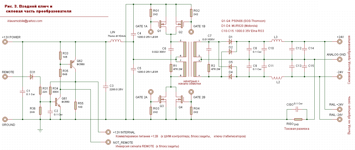

1 kicsit feldobom pár orosz kapcsolóüzemű táp képpel és a link ahonnan származik itt van

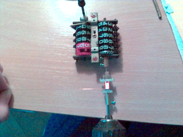

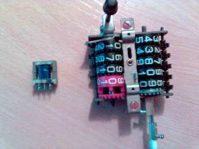

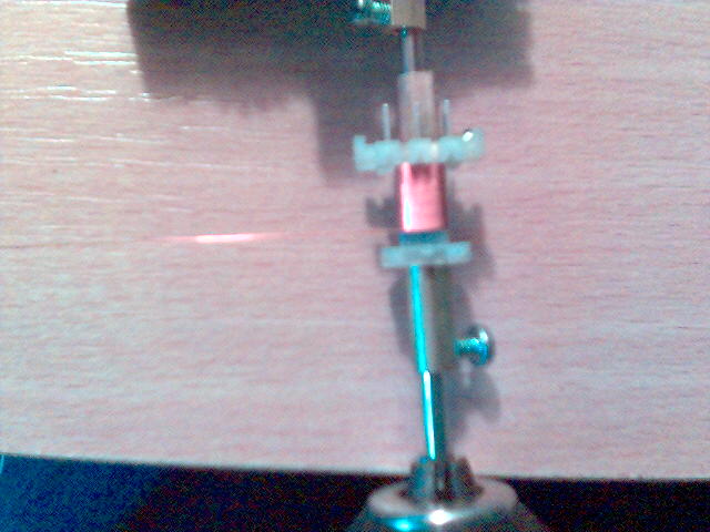

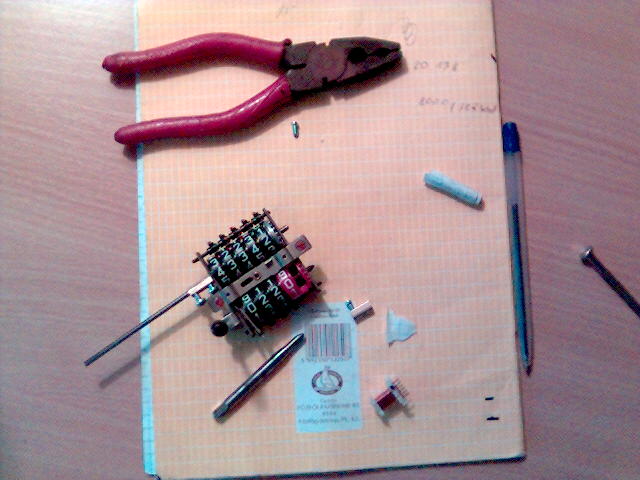

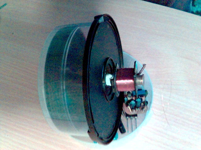

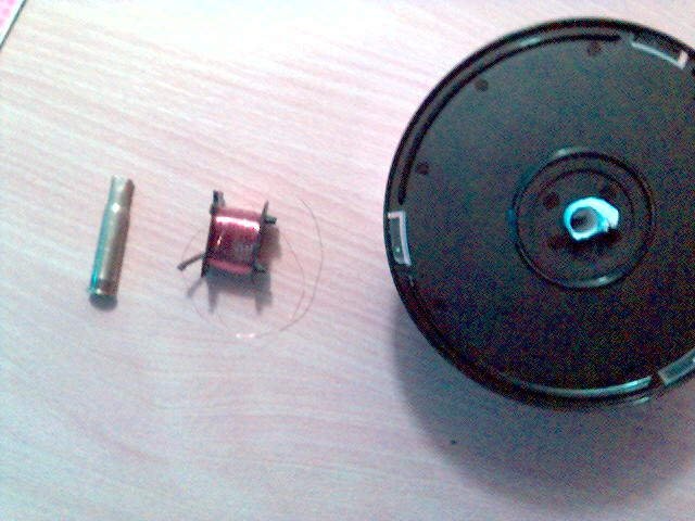

![]() bemutatom instant összeszerelhető tekercselő "gépemet" kb fél óra alatt kész alkatrészek: - pár db csoki bele - egy jobb fajta (0 ázható) skoda kilométeróra fele XD - papír+ szigszalag - akkus fúró - CD rom optikából való csúszószár (3mm) - egyszer használt lőszehüvely - CuZ ( bazinagy mágneskapcsoló behúzótekercse volt..) - 2db hengeres CD tok CuZ adagolóállványnak (pár alkatrésszel..) - egy kevés barkácshajlam, kézügyesség (egy flex sgítségét is igénybevettem...) kb ennyi a képek telefonnal készültek, de azért magukért beszélnek
+2 bónusz
mint látható az uccsó képen pontosan 170 menetet tekertem fel (tökletesen egymás mellé, rétegek között szigetelve) egyébként CDI gyusziba lesz a kis trafó 12-->320 V DC/DC... csá

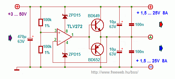

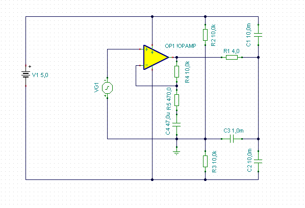

Lenne néhány kérdésem: Az első csatolmányban a 2db 100komhos ellenállás pontosan fél tápfeszt állít elő. Ezen nem lehet változtatni, hogy mondjuk a teljes tápfeszt kapcsolgassa a tranzisztorokra? Mekkora lehet a kapcsolás sebessége(Hertzben)? Melyik alkatrész felel érte (én nem látom)? Azért kérdezem, mert lehet, hogy jobb lenne, ha nagyobb frekin menne. A kondiknak milyen sebességű impulzusok a megfelelőek? A második csatolmányt ha valaki elmagyarázná, megköszönném (Pafi rakta fel ide a He-ra, magyarázatot is küldött, de nem világos, hogy pl. milyen gyors a kapcsolás, az 5V lehet-e ugyanannak a tápnak a feszültsége(7805+puffer), melyen földet akarunk kialakítani, meg hogy hogyan működik a kapcsolás? Nekem így az egész nagyon zavaros:dead ![]() Mekkora a terhelhetősége a kapcsolásnak? Van köze egymáshoz a két kapcsolásnak (Ha a céljuk közös, akkor van...)? Köszönöm szépen! Idézet: „Ezen nem lehet változtatni, hogy mondjuk a teljes tápfeszt kapcsolgassa a tranzisztorokra? Mekkora lehet a kapcsolás sebessége(Hertzben)? Melyik alkatrész felel érte (én nem látom)?” Ez nem kapcsoló üzemű. Ez egy sima disszipatív feszültség felező (nagyon rosszul méretezve). Nem lehet a teljes tápfesz mindkét tranyón, mert az fizikai képtelenség, ellentmondana Kirchoff huroktörvényének. Az én kapcsolásom feszültség felező és erősítő egyben, ahol az erősítő 0-ját maga az erősítő állítja elő. Viszont egyik kapcsolásnak sincs köze sem az autó HiFi-hez, sem a kapcsoló üzemű tápokhoz.
"Viszont egyik kapcsolásnak sincs köze sem az autó HiFi-hez, sem a kapcsoló üzemű tápokhoz." -ebben van valami, de akkor hol tudnám ezt kitárgyalni szted? Én autóba gondoltam, ha lehetne ezzel a kapcsolással tápfesz kétszerezést végrehajtani (de sajnos nem lehet...) Köszi a válaszokat!
A fesz kétszerező más, hiába hasonlít ránézésre erre, fesz kétszerezőt találsz a bss oldalán, 12V-ból lesz +-11V-od.
Köszönöm szépen! Ezt kerestem már régóta! Szuper vagy!
Hát, tényleg kétszerezi a feszültséget, de a kimeneti "0" pontján négyszög jel van a bemenethez képest, ami nem kis problémát tud okozni egy erősítő táplálásakor. Ezen kívül a terhelhetősége (max. 1 A, de inkább annyi sem) és a hatásfoka is épp csak súrolja a használható szintet (kb. 70 % minden ellentétes híresztelés ellenére). Nagyobb áramú darlingtonokkal jobb lenne, de a sima tranyók soha nem zárnak le teljesen ilyen meghajtás mellett, és konkrétan ezek a típusú tranyók nagyon gyengék. Szóval tanulni lehet belőle, de megépíteni...
Tudnál esetleg egy alternatív megoldást mutatni, mellyel pl. 12-14VDC-ből 2X10-12VAC lesz? És szeretném ilyen egyszerűen néhány alkatrészből összeállítani, nagy terhelhetőséggel.
szerk: milyen tranzisztort ajánlanál az előző kapcsoláshoz, mellyel olyan 4A-t lehet kivenni az áramkörből? Köszönöm!
Pl. BD649/650-nel valószínűleg menne a 4 A. De a kimeneten figyelő négyszögjel miatt nem hiszem hogy jól járnál vele.
