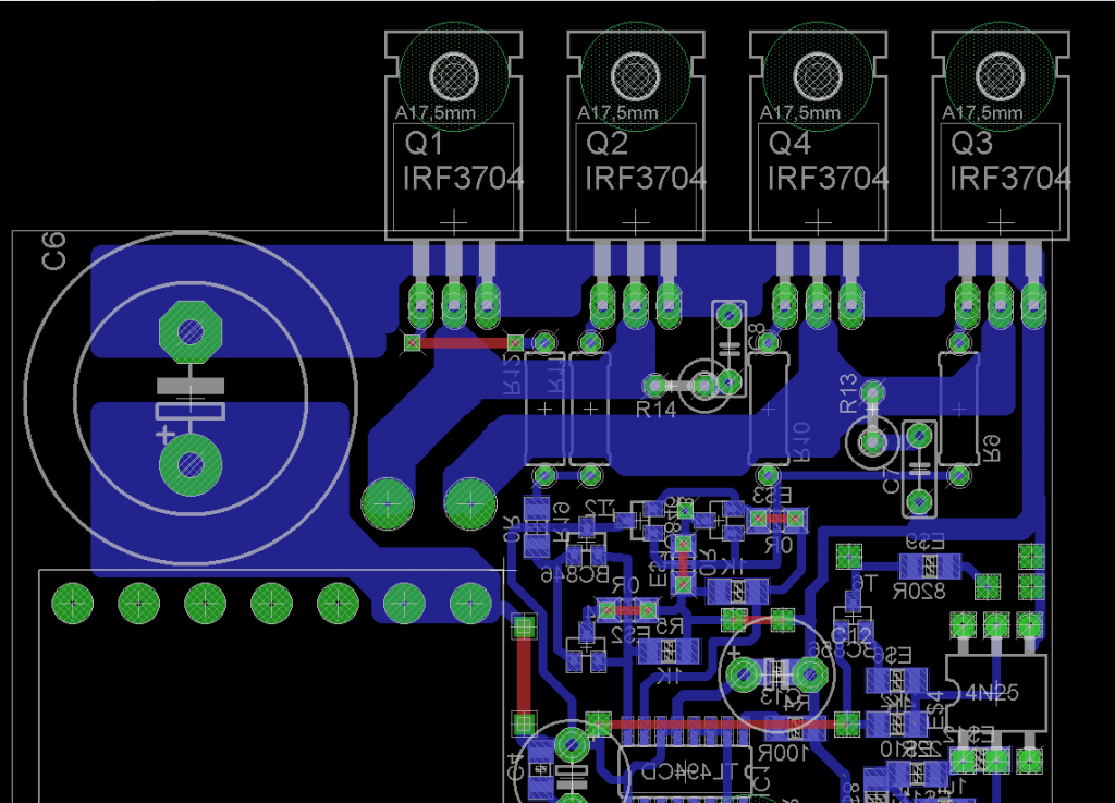

A 494smps_1 az ami rendesen működött, a 494smps_2 pedig az ami nem szeret működni, pedig jónak tűnik. Azért raktam be a nyák rajzolatról a képet, hogy látszódjon a vonalvezetés, tudom hogy a másodiknál nem épp ideális de okozhat ez ekkora anomáliákat? amint lesz időm kipróbálom a vezérlést levegőben vezetve.
Lehetnek gázok a nyáktervtől. Nekem a fetek közti source összekötők tűnnek vékonynak. Az a baj, hogy az utolsó fet eléggé megrángatott tápot kap. Nem melegszik az jobban mint a többi?

A source összekötőit át szoktam húzni rézdróttal és az egészet átónozom, igaz ez itt még nem történt meg. Egyenlőre két FET van benne nem négy, a jelalakokról tettem fel képet, szépek a TL lábaitól egészen a fetek gate-ig, trafóval még nem néztem jelalakot mert lekorlátozott a labortáp, 5V-ra a feszültséget és így nem várható korrekt jelalak ezért nem csináltam trafóval.
