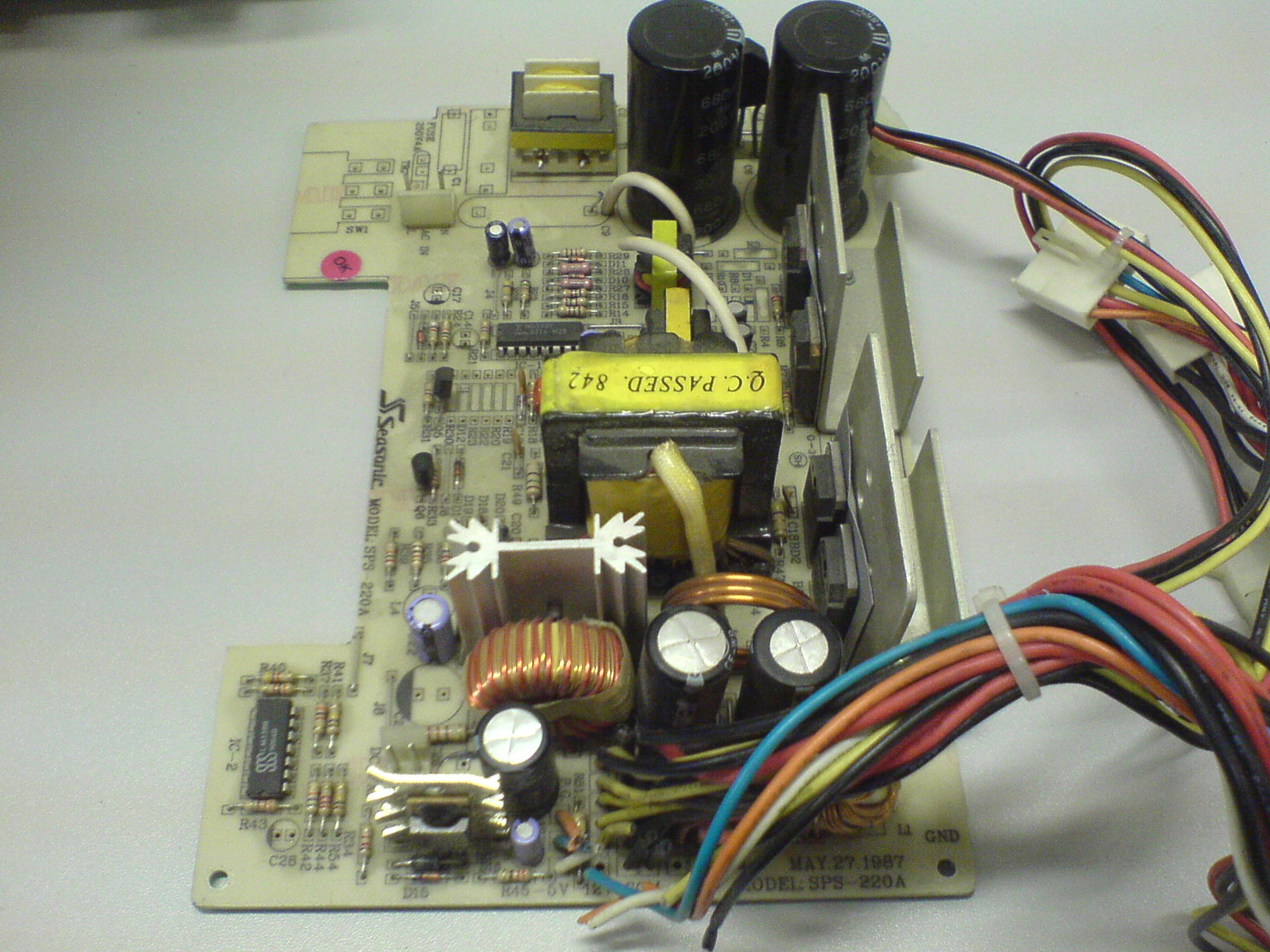

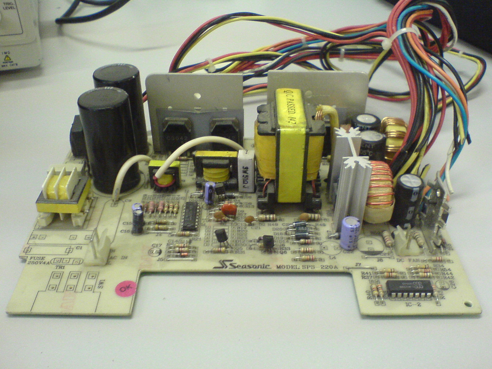

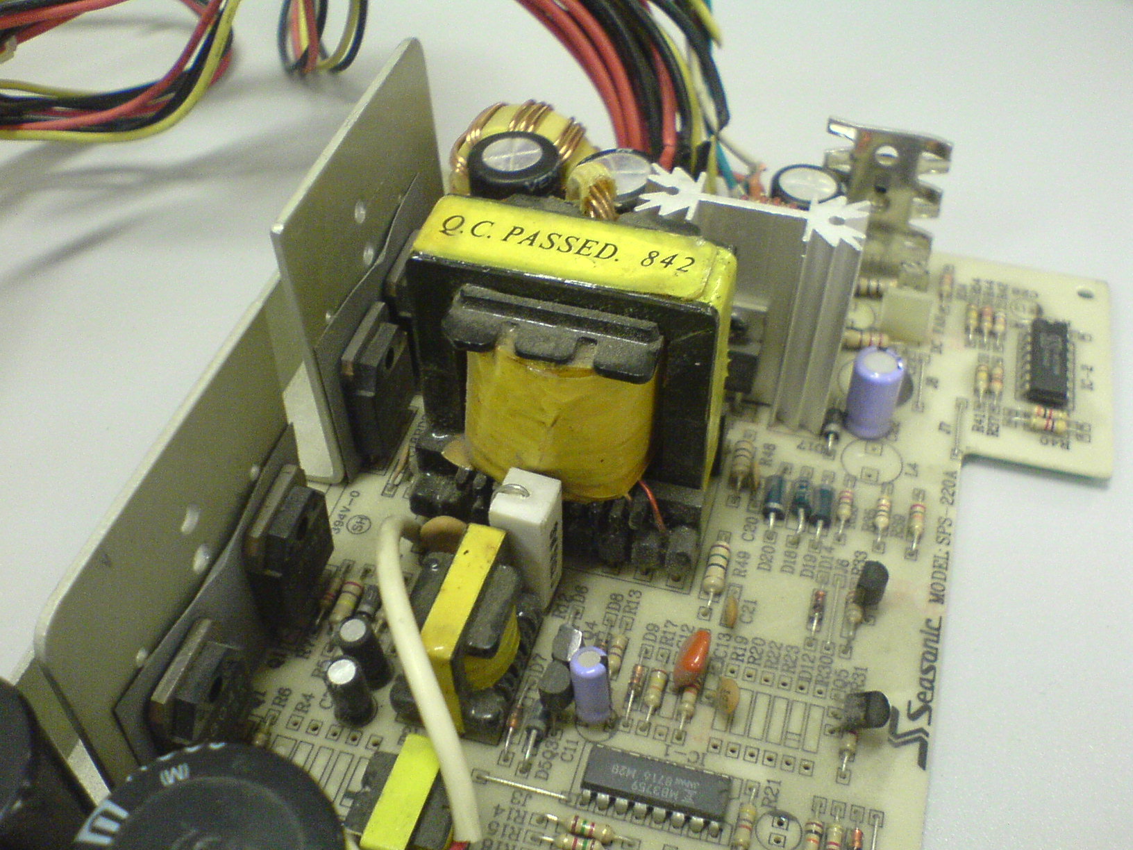

Amugy vasmagnak találtam suliba egy kapcsitápot és azt kérdezném h jó-e ebből az E-mag? (nemtom képek alapján menyire lehet megállapítani )
Hát a fene se tudja hogy lett az feltekerve... Esetleg ha szétszeded és újratekered, de ez így elég gányolt lesz nyílván. Pláne ha összevan ragasztva. Énis először ezzel probálkoztam és nemsikerült még szétszedni se normálisan, és még azis lehet hogy gyenge lesz. Egy próbálkozást tán megér de én továbra is a boltit ajánlom.
Mindenképpen letekerném és újratekerném ahogy te, ha meg össze van ragasztva akkor irány a bolt és megveszem az összes többi cuccal együtt...
Én is azt tudom ajánlani mint Gery, hogy kell venni vasmagot, az a legegyszerűbb megoldás. Mivel az estek 98%-át nem lehet szétszedni úgy hogy ne törne el a vasmag.
