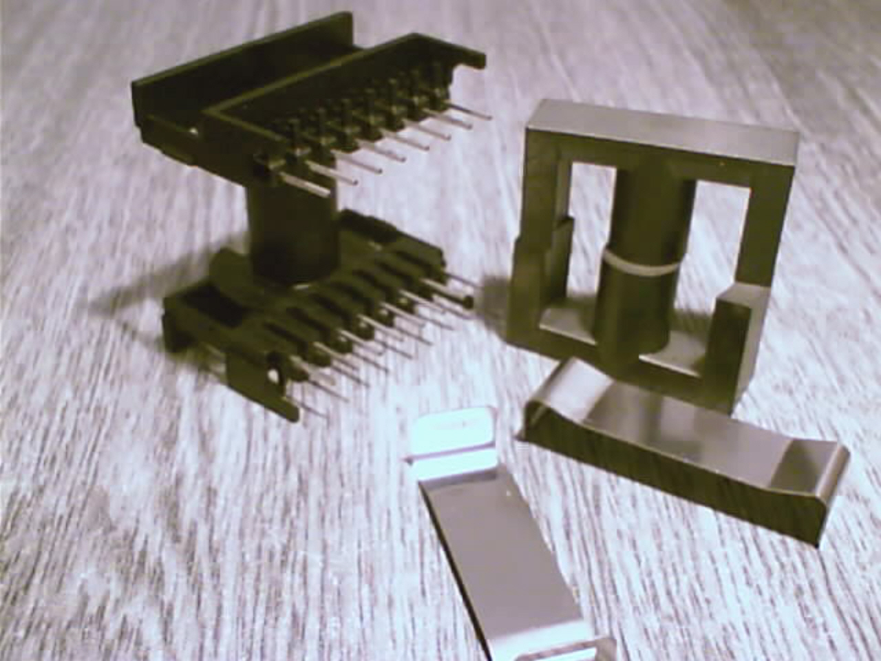

Végre megjöttek az alkatrészek (lsd. kép).
Nah most van nekem két darab kb 1.5m-es 0.5mm vastag huzalom. ÉS van valakinek ideje és sok türelme ahoz hogy elmagyarázza nekem hogy +-40Voltra hogy, merre, medig és smint tekerjem? Például először a primert aztán a szekunder, meghogy az egymás mellé vagy egymásra megy stb... Mostanában nekem is kevés időm van, de naponta legalább egyszer mindig tok jelentkezni.
Szal aki csinált ijet és van ideje az megoszthatná velem tudását

Én nekem a RET-től van ott egy db vasmag kerül 600 ba (etd 39 n27) ebből kell kettő + a tartozékok.. Nekem ez öszvissz 2500-ba volt benne amit kicsit sokallok de mind1...
1.Akkor kezdjük ott hogy 1 menet az ahogy a képen látható egy tekerés? Mert akkor nemkell rá sok.
2.Van két primer. Ezt egymás mellé vagy egymásra kell tekerni? Ugyanígy a szekundert a primerre rá kell tekerni vagy mellé. És gondolom ha egymásra akkor elkell egymástol szigetelni igaz? Arra sima celux jó?
3.150Wattra 0.5-ös huzalbol hány dbot kell összefogni?
Elég láma kérdések, és remélem érthetőek, de valahol elkell kezdeni ezt is...

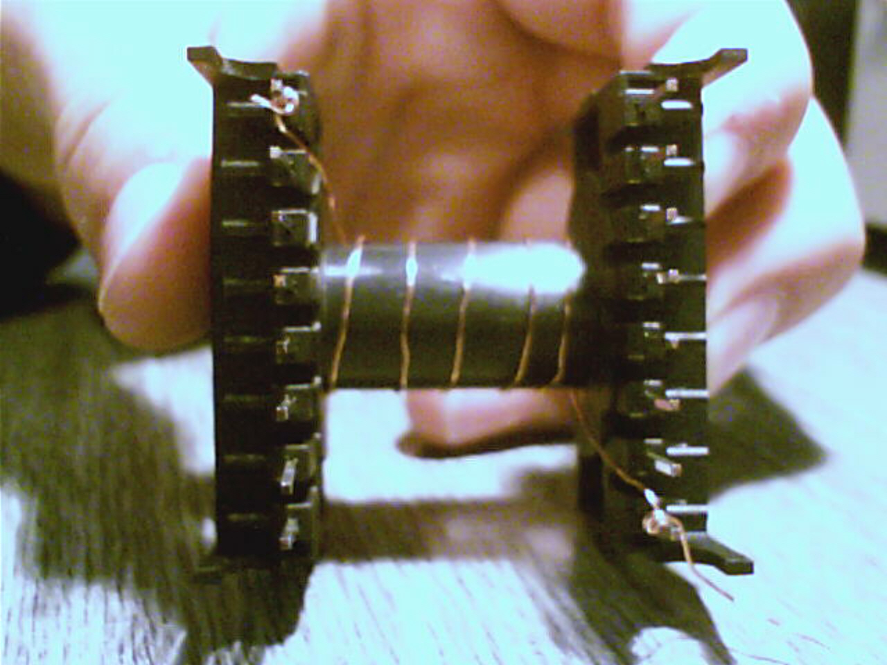

Akkor most így kéne tekerni ugye? Csak 14db-ot összefogava. Meg a csatlakozások a két szélső lábra kerültek az úgy ok?
ÉS mégvalami. Írtad "mintha 2 eres kábel lenne". Szal ha most ezt 14db huzalbol megtekerem, utánna rá a cellux majd megint 14db 5 menet a másik primernek, vagy 2X14db-ot összefogva(28db) legyen a primer, majd celluxot rá és a szekunder is hasonlóan? Én mondjuk az első re tippelek...
(#) qcu válasza Gery hozzászólására (») Szept 13, 2007 /
hát én összesodornám azt a 14-16 szálat, készítenék igy 2sodratot, majd ez a két sodratot eggyütt tekerném fel mintha két eres kábel lenne

14 szálat sodorsz össze!!
ebből lesz 1 sodrat, a két primerhez 2 sodrat kell, ahogy a moricka paintre rajzoltam( a fekete téglalap a csévetest, a piros az eggyik, a kék a másik sodrat)
(#) Gery válasza qcu hozzászólására (») Szept 13, 2007 /
NAh szal 0.6-os huzalbol lesz amiből a primerhez sztem 10 elég lesz.(ha nem javíts)
Nah akkor átgondolom mégegyszer.
Mellékelek egy képet ahova beleírtam mire gondolok. Vagy félreértjük egymást vagy én vok hülye hogy felfogjam de hátha sikerül
(#) gulyi88 válasza Gery hozzászólására (») Szept 13, 2007 /
asszem push pull-t csinálsz szal,
sztem jobb a 2.dik megoldás:
28 érrel egyszerre, aztán multiméteres szelektálás XD
primer megy alulra 28 szálllal egyszerre tekerve, majd szétválogatva.( és megfelelő 2 vég összekötve!)
szigetelés mindenképp kell elég vastag , én nem ajánlom a celluxot, mert hőre megolvad..
inkább konyhából nyúljj sütő vagy zsírpapírt, végső esetben füzatlap XD
papírral együtt használhatsz már cellux vagy szigszalagot is.
szigetelésre jön rá a sec tekercs
a lényeges dolog, hogy a primer-t egyszerre tekerd tehát nem 14 + 14 menet hanem 1*28 db !!
(két félprimer mágneses csatolása minnél jobb legyen--> egyszerre tekered fel.)
lényeges még hogy minden réteg csak egész legyen!
tehát ha pl az az 5 menet nem ér faltó- falig, akkor szét kellene húzni, kis hézag lesz a menetek között, és úgy rá a szigetelés
vagy mégiscsak 2*14 db vezetéket használsz, ezeket is egyszerre kell,
de mehetnek egymás mellé, ha (7+7) + (7+7)
tehát 1 sodratban van mindkét félprimerből, persze egynlően elosztva!
sec tekercsnél is meg lehet felezni a keresztmetszetet, és a 2 eret egymás mellett feltekerni, ha túl vastag lenne együtt a 150W hoz szükséges keresztmetszet
(jobb térkitöltés, vagy kihasználás...)
szerintem ..

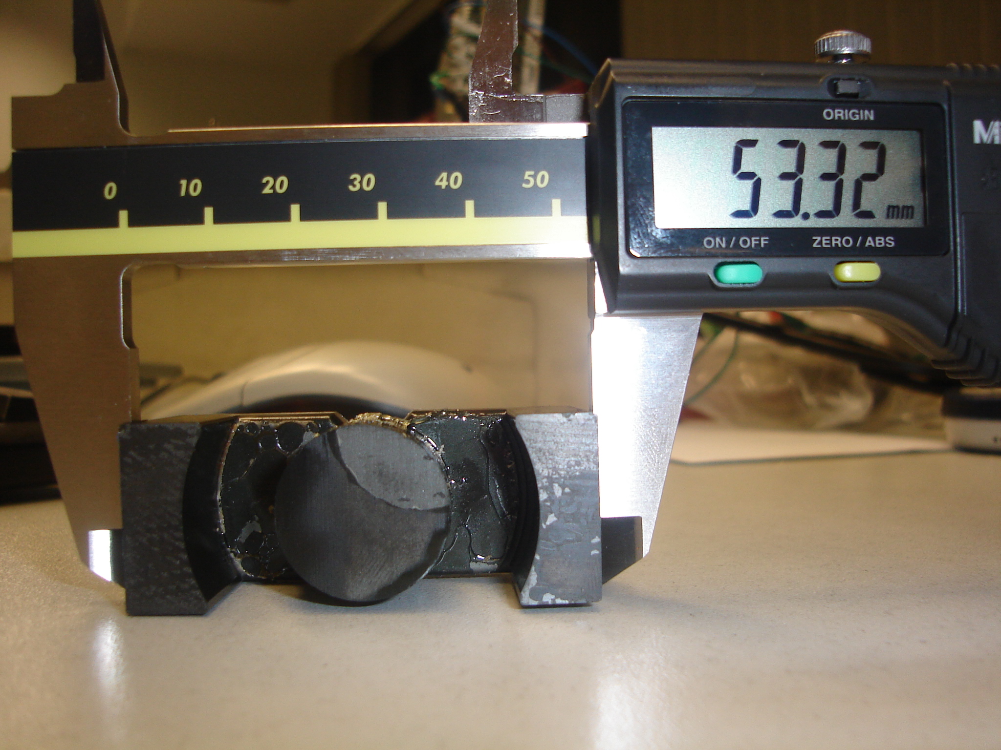

(#) alex.taylor hozzászólása Szept 13, 2007 /
Sziasztok!!
látom már nagyon benne vagytok a trafó tekerés rejtelmeibe.
Én is sokallanám(sokallom is) a ~2500 Ft-ot a trafóért,ezért segiteni szeretnék azoknak akok akik nem szeretnének ennyit rá szánni.ilyen,és a mellékletekben szerepő trafót szivesen adok,akinek kell.Természetesen,nem kérek érte pénzt,hisz nekem is ingyen van.Ha vkit érdekel akkor irjon!!
(#) alex.taylor válasza alex.taylor hozzászólására (») Szept 13, 2007 /
igy néz ki gyárilag,igy tudom oda adni!
(#) szabi83 válasza alex.taylor hozzászólására (») Szept 13, 2007 /
ez légréses trafó
(#) alex.taylor válasza szabi83 hozzászólására (») Szept 13, 2007 /
nem, csak annyi légrés lehet közte,amennyi ragasztó van közte.
