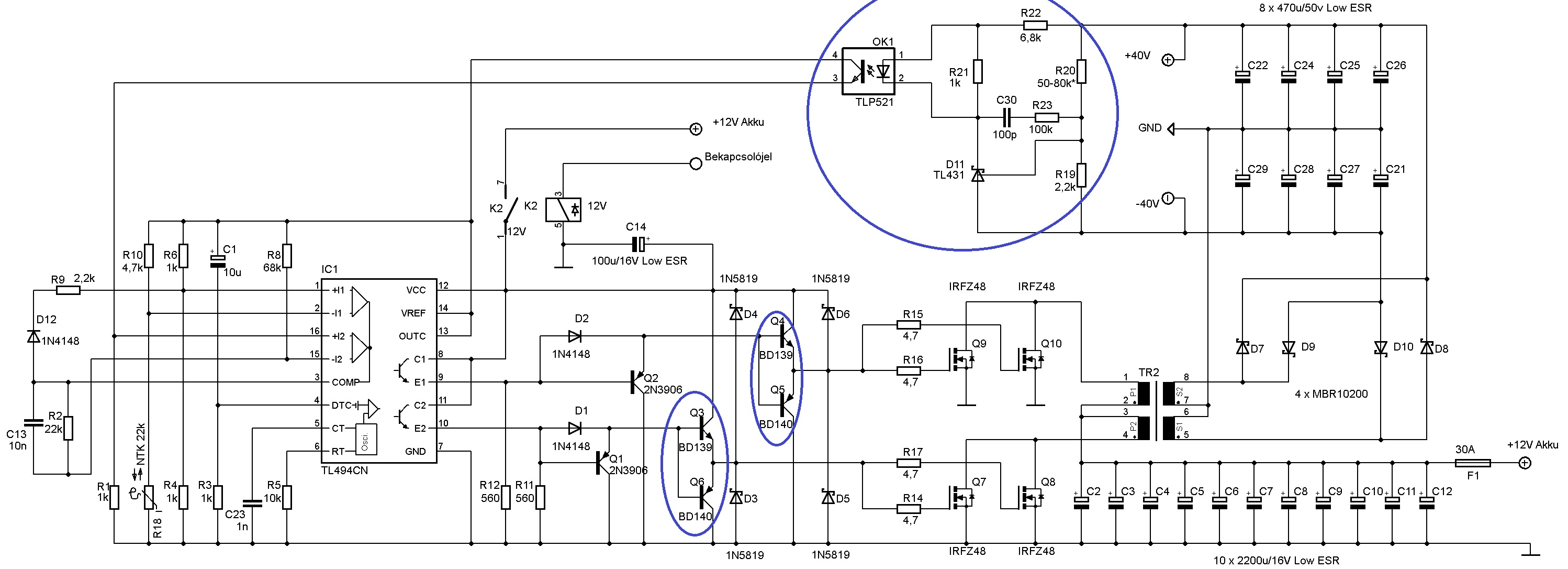

(#) Góré88 hozzászólása Aug 31, 2010 /
Volna egy tápegység amit én építettem, 12DC V/150DC V.
250ma-t vesz fel nyugalmi állapotban és az lenne a gondom, ha megterhelem a kimenetet (orion csöves tv) 100watt körűl fogyaszt 230volton, de ha rákötöm a tápomra akkor 12volton hírtelen 15-20ampereket is fel vesz és nem értem, hogy miért? Válaszokat előre is köszönöm!

(#) kadarist válasza Góré88 hozzászólására (») Aug 31, 2010 /
Ja, hogy képcsöves. Értem. Milyen kapcsolás ez a kapcsolóüzemű táp? Rajzod van?
(#) Góré88 válasza kadarist hozzászólására (») Szept 1, 2010 /
Ehhez a kapcsolási rajzhoz van a leggtöbb köze / a bekarikázott alkatrészek nincsenek benne/ a trafó egy pc tápból bontott trafó az 5voltos kimenete a primer a nagyfesz bemenete pedig a szekunder lett ebben a kapcsolásban. Szimpla pc tápból bontott egyenirányírtó diódák vannak a kimeneten /ami a 230-at egyenirányítja/
lehet köze a nagy frekinek ehhez hogy terheléskor "felgyúlnak"?
(#) kadarist válasza Góré88 hozzászólására (») Szept 1, 2010 /
A kimenetre feltétlenül nagyfrekvenciás, nagyáramú, nagyfeszültségű diódák kellenek. Hálózati és kisfeszültségű egyenirányító nem jó oda.Ezt a típust ajánlom. Az egyenáramú táplálással nincs gond, viszont a 300-330V-os egyenáramú tápfeszültséget lehet, hogy igényelné a tévé, főleg, ha nem univerzális (110-240V AC) tápegység van benne.

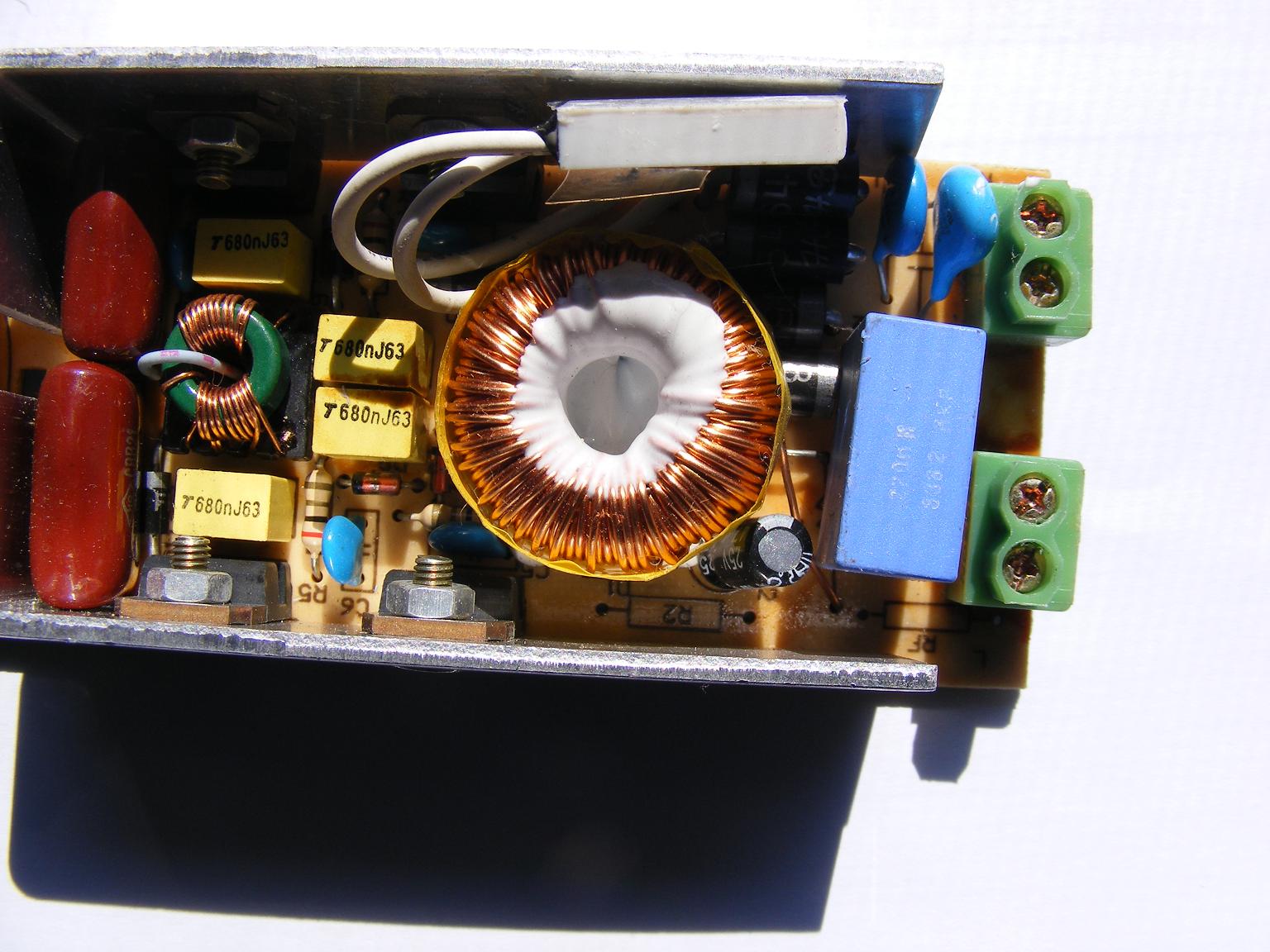

(#) tilde hozzászólása Szept 2, 2010 /
Hello
Van egy kb. 19W -os tápegységem amit sajnos sehogy sem tudok megjavítani. A szekunder oldala egyszerű mivel csak két kimeneti feszültség van, és az egyik van felhasználva referenciaként a szabályzáshoz. A visszacsatolás egy optocsatolóval van megoldva, a primer oldalán már nem tudok elmenni, túl sok ott az alkatrész.
A lényeg az hogy primer oldal áramkörét egy IC vel helyettesíteném. Ez megoldható? A trafóról nem tudok sokat, két szekunder oldali tekercs, és a primer oldalon is kettő, egyik betáp, gondolom a másik meg a vezérlőáramkör táplálására van. Ennyi. azt nem kellene tudnom, hogy a trafó milyen frekvenciára van tervezve, vagy netán lehet más probléma is?
Egyébként már átmértem a primer oldal valamennyi alkatrészét pár SMD alkatrész kivételével, amikre azt gondolom, hogy úgysem tudnám cserélni.
A transformátort egyébként hogy tesztelhetem le, hogy működik e rendesen, mikor rámértem a tekercsekre akkor a műszer mindig nullát mutatott?
