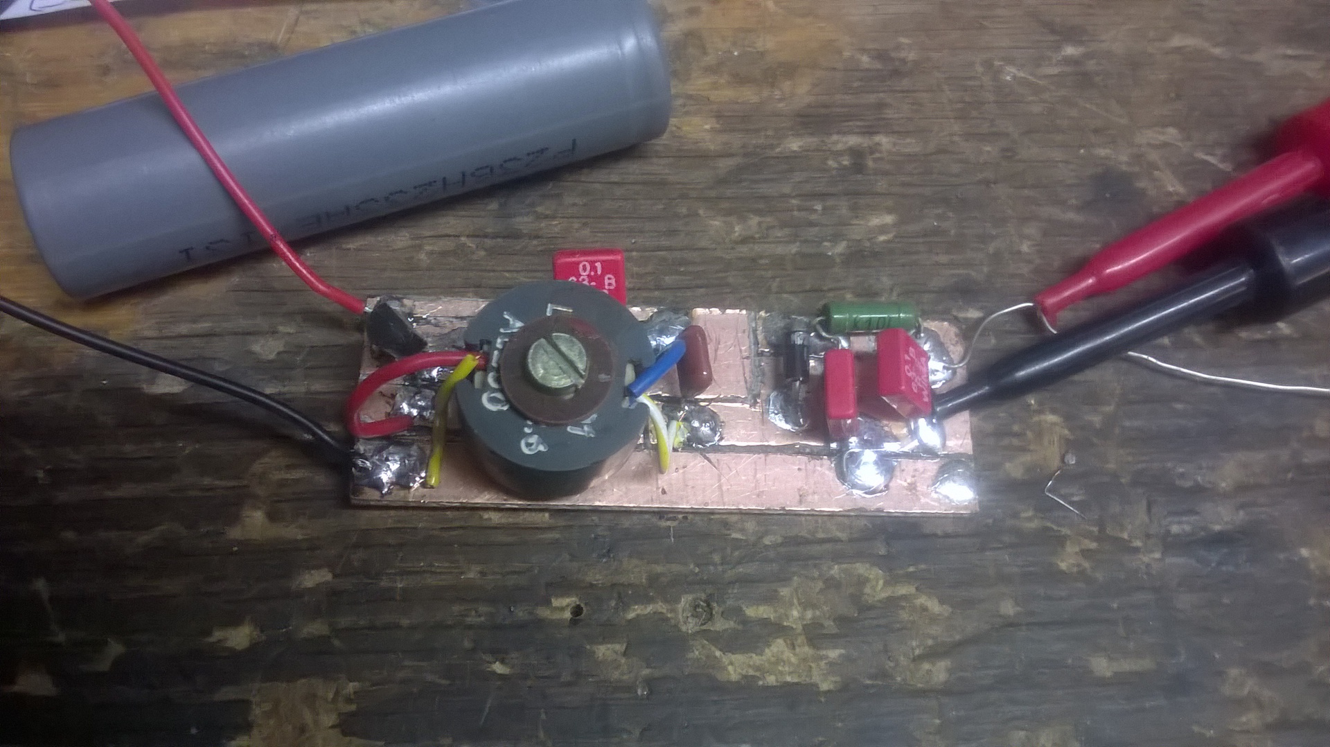

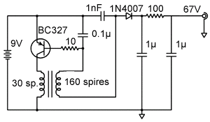

(#) szepi003 hozzászólása Jún 19, 2022 /
Sziasztok Elkészítettem a linken látható kapcsolást https://www.carnets-tsf.fr/redirect:/remplacement-pile-67V.php/remp...V.html de nem műküdik. A kimeneten kb 6 volt van,ha terhelem melegszik a tranzisztor.A leirásbsn a fazékvasmagnak csak a menet száma van megadva,a huzaal átmérő nincs,én 0,20 tekertem , ez lehet a prbléma.Ha valaki tudna segíteni hogy holkeressem a hibát köszönöm
(#) Epu2 válasza szepi003 hozzászólására (») Jún 19, 2022 /
A huzalátmérő az áram függvénye. A tranzisztorból kiindulva, a szekunderre biztos elég. A primert én 03..04-essel tekertem volna. Nincs véletlenül valamelyik tekercs vége felcserélve?
(#) szepi003 válasza Epu2 hozzászólására (») Jún 19, 2022 /
Köaszönöm a gyors választ. azt már próbáltam hogy megcseréltem a tekercs kivezetéseit de nemváltozott semmi.Egyébként melyik lenne a tekercs kezdet és vége a rajzon.
(#) Ódenka válasza szepi003 hozzászólására (») Jún 19, 2022 /
Az eredeti leírásból és típus feltüntetéséből nem derül ki, hogy a fazékmag a légrés nélküliségen kívül milyen induktivitással rendelkezzen.
(#) Monster02 válasza szepi003 hozzászólására (») Jún 19, 2022 /
Mutatnál róla egy képet hogy néz ki nálad megépítve valójában ?

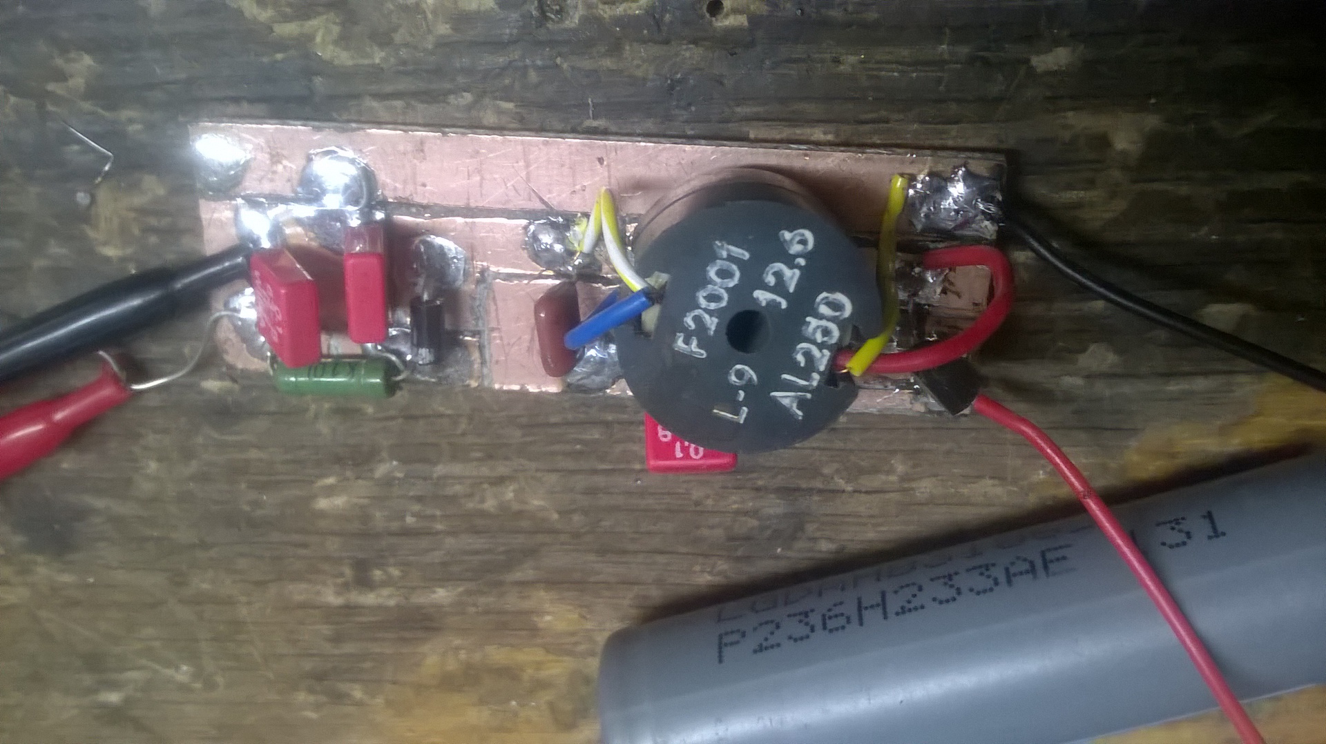

(#) szepi003 válasza Monster02 hozzászólására (») Jún 19, 2022 /
Itt vannak a képek
Szuper!
Hány volt a bemenő táp amivel táplálod ?
(#) szepi003 válasza szepi003 hozzászólására (») Jún 19, 2022 /
Csak ilyen ferritet találtam ithon,azt gondoltam ez is megfelel ,ennek a kapcsolásnak ahová szánom 67 v és20 ma kéne tudni.
A bemenő táp 2db li ion aku .
(#) Monster02 válasza Ódenka hozzászólására (») Jún 19, 2022 /
És ez mondhat valamit nekünk ?
„Az üzemi frekvencia elsősorban a transzformátor primer induktivitásának értékétől függ ; a kondenzátorok értéke csak nagyon keveset befolyásol.
- Az üzemi frekvencia a prototípussal 6 kHz nagyságrendű egy 6 V-os tápegységnél (a tekercs értéke 5,15 mH, a DC komponens figyelembevétele nélkül..)”
Még ezt megmérem ,hogy mennyi a tekercs induktivitása.
Akkor egy próbát megér hogy megmérd!
