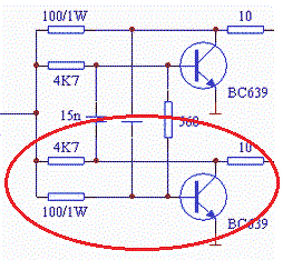

(#) Geri86 válasza Ge Lee hozzászólására (») Feb 19, 2023 /
Ge Lee lehet, hogy az alsó két ellenállás fel van cserélve, a 100 és a 4k7? Annak ellenére, hogy sokan vitatják ezt a kapcsolást én meg fogom építeni éppen az egyszerűsége miatt. Viszont az létezik, hogy csak 10kHz működési frekvenciát számoltam?
A másik kondi értéke is 15nF?
(#) Ge Lee válasza Geri86 hozzászólására (») Feb 19, 2023 /
Igen, lévén hogy ez a multivibrátor egy szimmetrikus kapcsolás, a másik kondi is 15nF csak lemaradt róla (illetve nem is szoktam odaírni ha két érték egyforma). Az ellenállások sincsenek felcserélve, a 4k7 a bázis a 100 ohm pedig a kollektor ellenállások. Minden úgy van ahogy a rajzon, egy az egyben lett egy ilyen erősítőből visszarajzolva.
De itt az alsó tranzisztornál pont, hogy a bázis a 100 ohm a 4k7 pedig a kollektor ellenállás ahogy én látom.
A hozzászólás módosítva: Feb 19, 2023
Igaz, ott az el van írva...
Az 560 ohmos ellenállás mi célt szolgál? A működése terhelés-függő?

(#) Ge Lee válasza Geri86 hozzászólására (») Feb 20, 2023 /
Nem emlékszem, de mintha a holtidő nagyságát növelné.

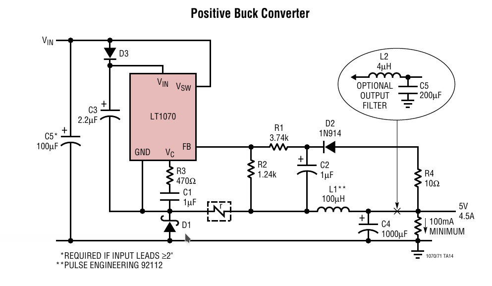

(#) ssdroon30 hozzászólása Feb 20, 2023 /
Sziszatok!
Még új vagyok a tápegység tervezésben. Home made projekthez kellene egy kis segítség.
Van egy buck kapcsolás, ami egy LT1070-re épül.
Volna pár kérdésem:
Az első kérdésem, hogy lehet D3 is egy 1N914, vagy akár egy 1N4004? A második kérdésem, hogy az ugye D1 shottky dióda? A harmadik kérdésem, hogy az az induktivitás gondolom nekem kell legyártani, vagy lehet e kapni? HESTORE-on láttam egyet ami 5A-t is elvisel, de a kapcsolás maga 4.5A-es? A negyedik kérdésem egy triviális dolog. Azt nem tudom, hogy a C4 melletti ellenállásnak tűnő dolog a terhelés maga, vagy egy egyéb ellenállás, mert ott nem írt ki ellenállást?
Válaszaitokat előre is köszönöm!
Üdv.:
ssdroon30
(#) kadarist válasza ssdroon30 hozzászólására (») Feb 20, 2023 /
Az LT1070-nél ez a buck (step-down) eléggé erőltetett, de megoldható. A D3 akármilyen lehet, a D1 egy Schottki, a kimeneti ellenállás a minimális terhelést jelenti, mert a kimenetből legalább 100mA-t ki kell venni ahhoz, hogy stabil működésű legyen az áramkör.
