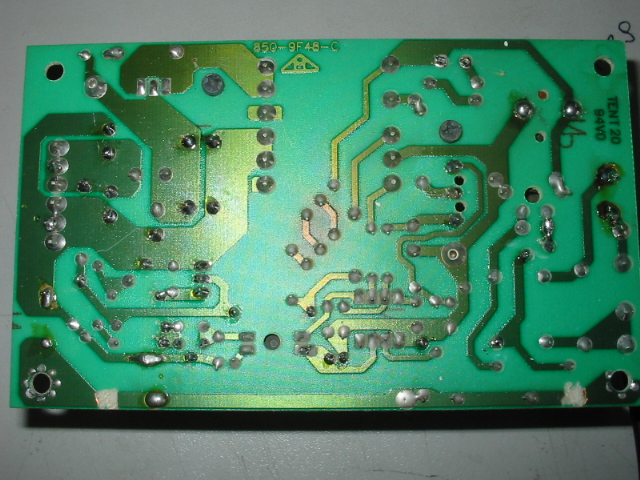

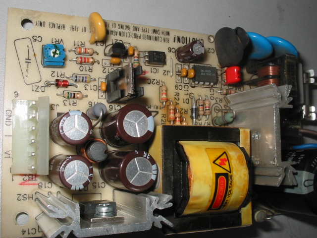

Esetleg egy fénykép az egészről?
(#) stoky válasza proba hozzászólására (») Jan 3, 2011 /
Kép a problémás tápról
(#) stoky hozzászólása Jan 3, 2011 /
na még egyszer...válaszként nem csatolható
(#) proba válasza stoky hozzászólására (») Jan 3, 2011 /
A c6 -ot cserélted már?
Igen.Továbbá minden kondit és a szekunderen minden ellenállást, diódát, kivéve D3-t a hűtőbordán mert az nem volt kéznél de a műszer nem mutat nála hibát.Most cseréltem R5-t a lemágnesező résznél /szakadás, 150ohm helyett/ 120ohm-ra de a pattogás továbbra is megvan.A hibajelenség nem változott.Még a kapcsolótranyót próbálom valamivel helyettesíteni mert azt nem cseréltem még, bár műszeresen az is jó.
