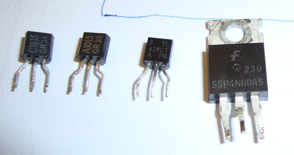

(#) Solt85 hozzászólása Nov 8, 2011 /
A segítségeteket szeretném kérni egy szkenner dugasztápjának javításában. Az illető 12V-os 1A-es kapcsoló üzemű táp. Kapott egy adag túlfeszültséget, és azóta se kép se hang. Miután szétszedtem első ránézésre a biztosíték, és a primer oldali nagy elektrolit kondi ment tönkre, ezek cseréje után továbbra is semmi pozitív változás nem történt. Ezek után kiszedtem az összes kondenzátort, és félvezetőt ellenőrzés céljából. (A táp tesztelésénél a biztosíték újfent elszállt így rövidzárlatra gyanakszom valamelyik félvezetőnél)
A kérdésem az lenne, hogy hogyan tudnám letesztelni a félvezetők állapotát? Valamikor olvastam hogy multiméterrel szakadás vizsgálattal a tranzisztorok, fetek lábait párosával vizsgálva ha besípol a műszer, azaz rövid zár van akkor az illető alkatrész elhalálozott. Ez így helytálló? (A csatolt képen láthatók a kapcsolásban talált félvezetők, a feten már megcsináltam a fenti vizsgálatot minden egyes láb között sípol)
Második kérdésem az lenne, hogy a kondenzátorok esetében milyen módszert lehet alkalmazni (itt természetesen a multiméterrel nem mérhető kapacitású kondenzátorokra gondolok)? Esetleg ezek esetében is szakadás vizsgálattal?
Üdv.: Solt85
(#) DJ Tacki válasza Solt85 hozzászólására (») Nov 8, 2011 /
Az alkatrészek vizsgálatáról Skori írt egy nagyon jó leírást:Bővebben: Link
Szerencséd van, én is egy HP szkenner tápját javítottam nemrég, nagyon hasonló volt, de ha csinálsz a panelről egy teljes képet akkor megmondom.
A FET mindenképp kuka, kezdhetsz is keresni helettesítőt. A 2 bal szélső tranzisztor, ki tudod mérni. Balról a 3. egy IC, műszerrel nem igazán tudod kimérni, de mivel a szekunder oldali szabályzásért felel, nem valószínű hogy rossz lenne. Elsősorban a primer oldalon kapirgálj. Mérd ki a kétlábú félvezetőket is, nekem még 2 zener diódát is kellett cserélnem a tranzisztorokon és FET-en kívúl, de életre kelt
Kondi esetén igazán korrekt mérést kapacitásmérővel és ESR mérővel lehet csinálni, ha sok tápot javítasz érdemes csinálnod magadnak egyet. Ha más nincs, akkor diódamérő állásban méred a két lábát, és miután feltöltődött, nem szabad vezessen, de ez eléggé saccolás, ettől még bőven lehet rossz is. Javaslom az elkókat inkább habozás nélkül cseréld, már csak azért is mert van kb 2db a primer oldalon
