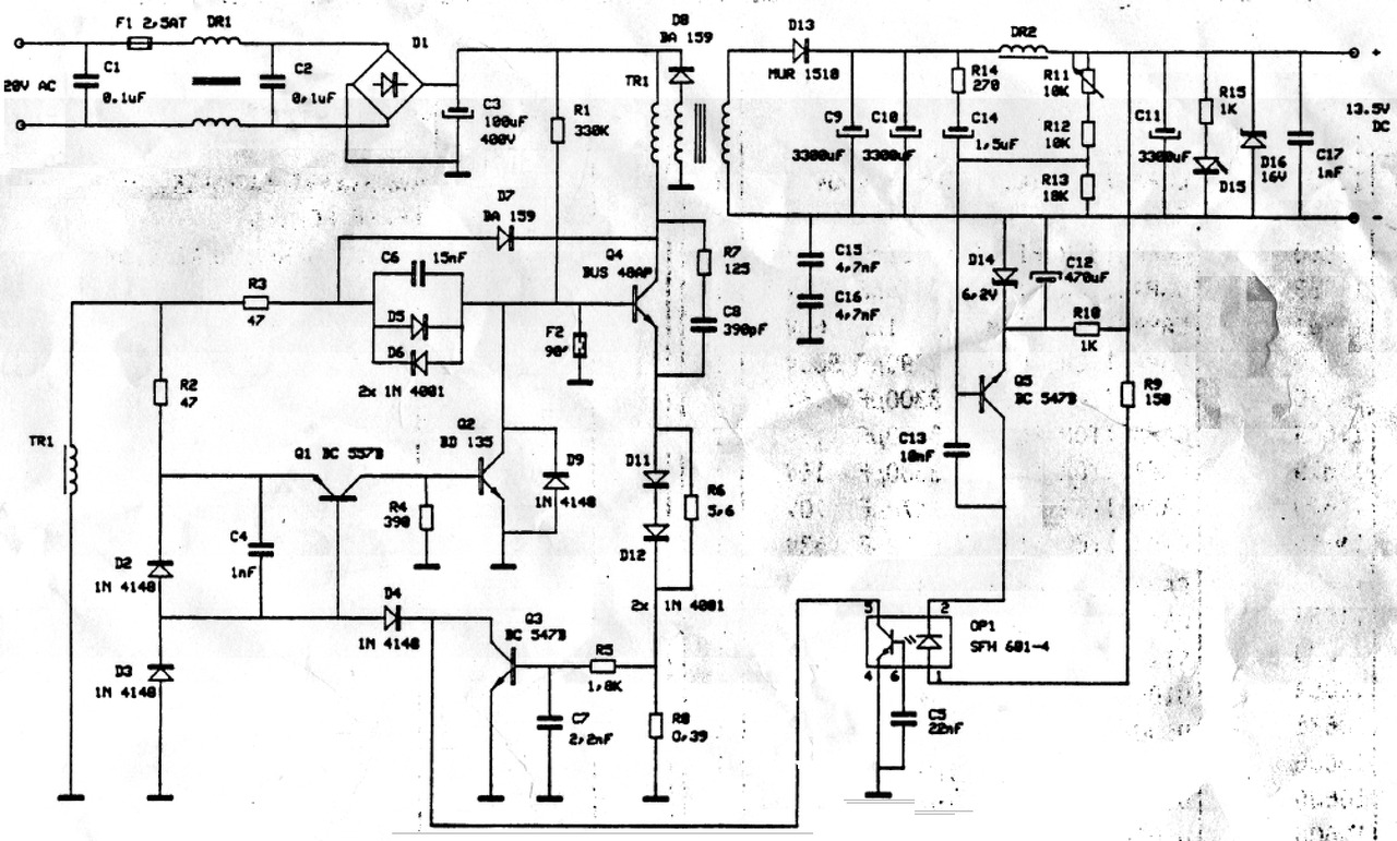

Nem feszültséget kell mérni hanem a tranzisztor funkcionális működését kell ellenőrizni. Ehhez ki kell forrasztani és egy multiméter segítségével kimérni.
A "nagy tranzisztor" pontosabban miféle? Neve? Meghajtó IC?
Ahogy elnézem a nyák-oldalt, simán ki tudnád rajzolni, talán még értékkel is.. nem olyan sűrű a panel.. Ha nagyon akartam, le szoktam fényképezni, tükrözni és rákopizni az alkatrészeket a nyákra és kész a rajz. A másik.. ha hangot is ad a panel ( gondolom, a trafó..), a tranyón/feten ne mérj műszerrel feszt, mert hazavághatja egy-két kollektor vagy drain impulzus és annyi... elég lett volna a trafó +táp felőli oldalán megmérni és utána feszmentes állapotban szakadásra a trafót. Ezek után pedig szkóp egészen a bázisig/gate-ig... Ha fura hangot ad, még jó lehet a félvezető társaság.
A tranzisztor tipusa T311 bus 48AP. feszültség nélküli állapotban mértem dióda vizsgálóval és elkezd számolni 400 környékétől felfelé majd a végén 1-et jelez.
Egy elkót belemérsz biztos... BUS48AP tranyó..
bázistól emitterig, bázistól kollektorig diódát mérhetsz.. IC? A hozzászólás módosítva: Okt 1, 2014
Látok egy optót, CNY-t... lehet esetleg mellette egy TL431, ami szabályoz azon keresztül.... én a szekunder körre gondolok, ott lehet vmi probléma, azért indul-leáll a folyamat..
Viszont rajzold ki, ahogy mondtam., nem nagy munka.. tippelni meg sok mindenre lehetne, hogy cserélj optót, TL-t, ha az, stb...
Csatolom a kapcsrajzot...
![]() Pár tranyót kimérhetsz majd kiforrasztva természetesen, mert úgy látom, áramkörben nem tudsz mérni. A BUS emitterköri cuccaira különösen figyelj, mert az határozza meg, mikor áll le és indul újra az áramfelfutás. A szekundert pedig visszafelé ( 230 nélkül !! ) megtáplálhatnád max. 15 volttal ( a 16 voltos zener miatt csak ), nincs-e zárlatféle, közben meg ellenőrizhetnéd az optó működését, mit csinál 13..14 volt körül.. A hozzászólás módosítva: Okt 1, 2014
Kioperáltam a BUS-t dióda vizsgálóval: B-E:280, B-C:270, ezeket mértem rajta.
Az több szokott lenni valamivel 400 mV felett.. sajnos, elég szegényes az adatlapja, de ha átnyomatnál rajtuk párszáz mA-t, úgy már hitelesebb lenne...
Amiket leírtam már, mind vizsgáld meg..
A kapcsolásiban elég nehéz kiolvasni az értékeket,de találtam egy olyan ellenállást R12 aminek a színkódja alapján(barna,vörös,fekete,fekete,barna) 120ohm-nak kellene lennie,a kapcsolásin pedig talán 10K vagy 18K lehet.
Ha kinagyítod, elég jól olvasható minden.
Gondolom, nem volt még beletúrva, tehát a színkód verziója nem érdekes. A kapcsolásból adódóan max. 12 kohm lehet, de nem 120 ohm. Ha megtápláltad volna 15 volttal a szekundert, ahogy írtam, élőben látnád a feszviszonyokat is, abból pedig az ellenállás valós értékét ( mérések..)... feltételezve, ha a szekunder rész teljesen jó. Addig ne is keress mást a primer oldalon, max a félvezetők "jóságát" vizsgáld meg. A hozzászólás módosítva: Okt 2, 2014
Kicseréltem az R12-t egy 10K-ra és a kimeneten 13,5V-ot mértem. Ezek szerint az lett volna a bibis és a cseréjével meggyógyult volna a táp? Áram alá helyezve most már nem a primer felől hallok hangot,hanem secunder felől hallok egy kis kattanást.
Ezek szerint valaki mégis belenyúlt???? Gyárilag nem hiszem, hogy így jött ki.
A kattanás lehet egy laza vas a fojtóban... habár a képen nem látom, csak a kapcsolási rajzban. Teszteld 1-2 amperrel és utána meglátod, van-e még vmi gondja. Ha utánaszámolsz a feszosztónak a hibás résznél, láthatod te is, hogy kicsi R12 esetén hamar leszabályoz ( kicsi kimenő...). A hozzászólás módosítva: Okt 2, 2014
Teljesen szűz volt a táp előttem, a kiforrasztott R12-n 4,5K-t mértem.
Akkor gyári hibás volt? Amit beírtál színkódot, ehhez köze nincs...- persze ha áramkörben mérted, akkor becsaptad magad. Páthuzamosan kapcsolódott a többi alkatrész és eredőt mértél. Ennyi.
Megnéztem fordítva a színkódját és úgy 10K dobott ki,de akkor is beteg volt mert jóval kevesebbet mértem rajta.(kiforrasztva)
A lényeg az, hogy megjavult.. az viszont érdekes, hogy ellenállás "megnyúlni" szokott inkább..
Igen nekem is furi volt.
Köszönöm a segítséget.
