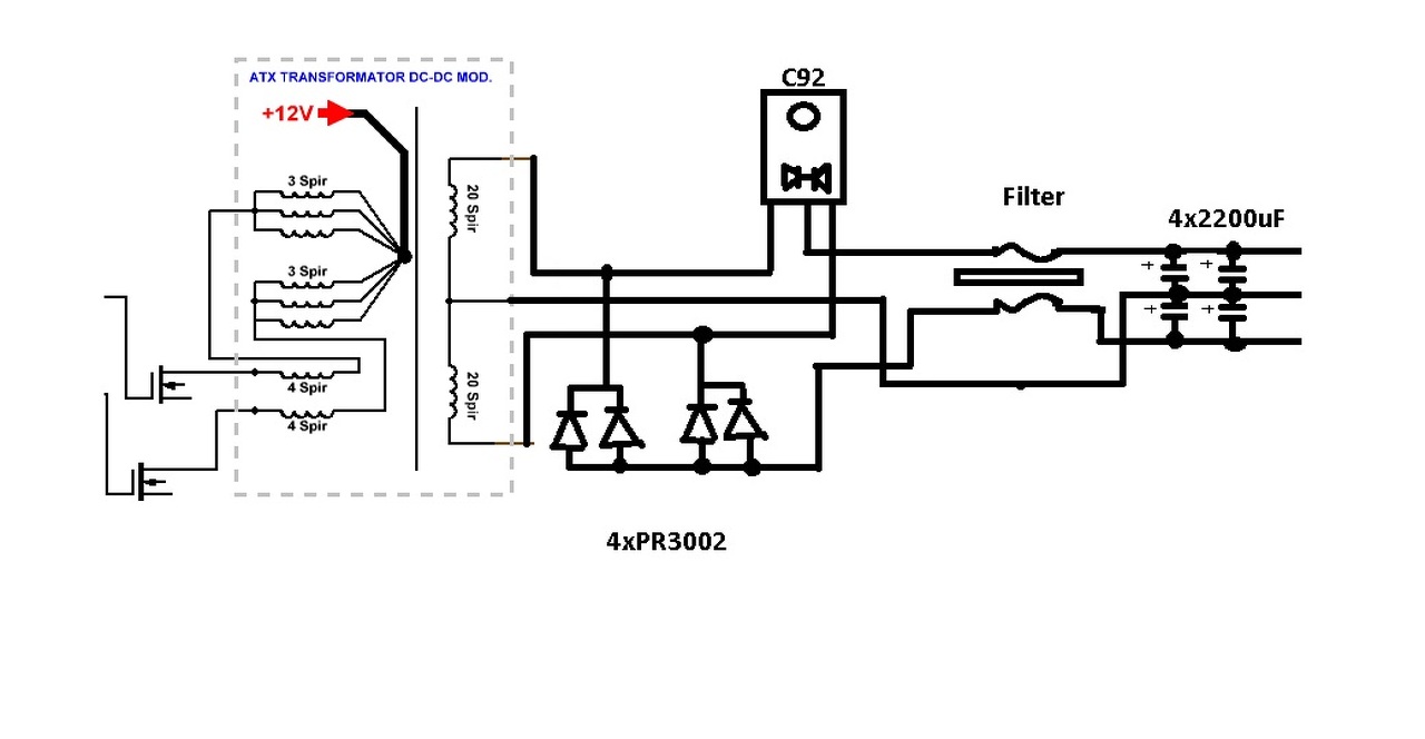

(#) Szabi1 hozzászólása Aug 28, 2014 /
Sziasztok! Készítettem egy kapcsolóüzemű invertert 12V ból +/- 30V ra de csak a +30V jön ki belőle,tehát a negatív oldal nem. PC táp trafót használ. Ugye a szekunder oldalon lehet a baj? A negatív tápba 2x párhuzamosan PR3002 diódákat raktam, nem az lehet a baj?

(#) ferci válasza Szabi1 hozzászólására (») Aug 28, 2014 /
Ha feltennéd a kapcsrajzot, nem lenne nagy baj..
Ez a júl. 20.-i tápod? Megírtam akkor is, égőkkel hogyan próbáld ki, diódák nélkül először!
Csak a szekunder oldal rajza elég, de úgy , ahogy van!

(#) Szabi1 válasza ferci hozzászólására (») Aug 28, 2014 /
Mellékeltem az általam készített szekunder részt is.
Ha így van kötve, elvileg jó.
De tényleg tegyél már rá diódák nélkül egy sor izzót ( 3 x 24 voltost ) a két végpont közé, tehát a 2 x 20 menetre, aztán mindkét 20 menetre, látod-e a dupla fesz különbséget?
Ha a +30 terhelhető rendesen, a tekercsek is jók ( nem félhullám pl...) - tehát valamit mégse úgy kötöttél a negatív ágban.. valami átkötés nincs vagy hasonló....
Kerítek égőt és megnézem. Ugye elvileg ha nem világít erősebben a 2x20 meneten akkor vagy a trafó kuka, vagy nem jó a vezérlés. Pl ha a kondenzátor nem érintkezne, akkor volna feszültség a kimeneten, csak nem elég?
Biztosan... valamivel több kondikkal, de világítana rendesen.
Itt nem színusz van, tehát akkora hullámvölgyek nincsenek.
Minden más jó szerintem, mert a + fesz is kétutasból jön, tehát ha az okés, a negatívnak is jónak kéne lennie.
Kipróbáltam, +29 és -31 V van, egy kontakthiba volt. Ez a feszültségkülönbség a diódák miatt van ugye?
Lehet... nézd meg külön egy pár amperes terheléssel, mekkora a nyitófesz.
Mindenesetre a negatívot dupla ( 4) diódával egyenrángatod, kevesebb lesz rajta a veszteség ( Uf megoszlik picit), a + pedig csak 1-1et kap.
Már ott nem ugyanaz a helyzet... de valszín a c92-nek kicsit nagyobb a nyitója.
(#) ferci válasza ferci hozzászólására (») Aug 28, 2014 /
Ha zavar a különbség, tegyél a kimenet negatív ágba egy soros 5-10 amperes diódát, ne schottkyt és mindjárt hasonlóbb lesz a két ág..
A hozzászólás módosítva: Aug 28, 2014

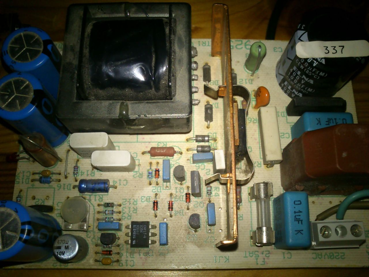

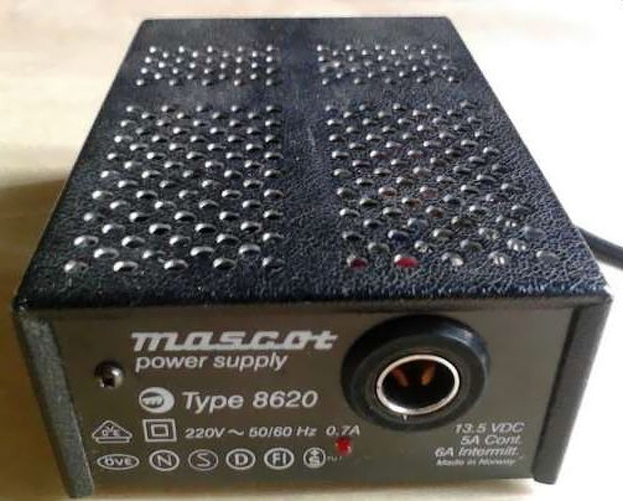

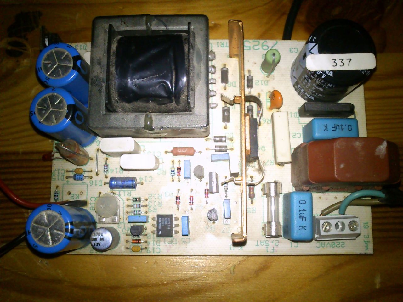

(#) feccus hozzászólása Szept 11, 2014 /
Van egy mascot 8620-tipusú kapcsolóüzemű tápom,aminek13.5VDC-t kellene biztosítania,de ahelyett csak 3.18V jön ki belőle. Nem látok benne semmi külsőleges égési vagy egyéb hibára utaló jelet. Mi lehet szerintetek a gond?
(#) ferci válasza feccus hozzászólására (») Szept 17, 2014 /
Próbálj kapcsrajzot keresni hozzá, aztán tedd fel.. vagy legalább dobozold ki, fényképeket csatolj...
(#) feccus válasza ferci hozzászólására (») Szept 29, 2014 /
Keresgéltem kacsolásit,de sajnos nem találtam sehol. Külsérelmi nyom sehol sem látszik rajta,
kicsit méregettem is de nem sok mindenre jutottam. Áram alá helyezéskor egy kis fura hangot ad,mid amikor kattan egy relé csak sokkal tompább,nyekergősebb hang.
(#) 20sz Jófiú válasza feccus hozzászólására (») Szept 30, 2014 /
Azt a nagy tranzisztort mérd ki ami a hűtőbordán van.
(#) feccus válasza 20sz Jófiú hozzászólására (») Szept 30, 2014 /
A nagy tanzisztoron 300VDC-t mértem.
