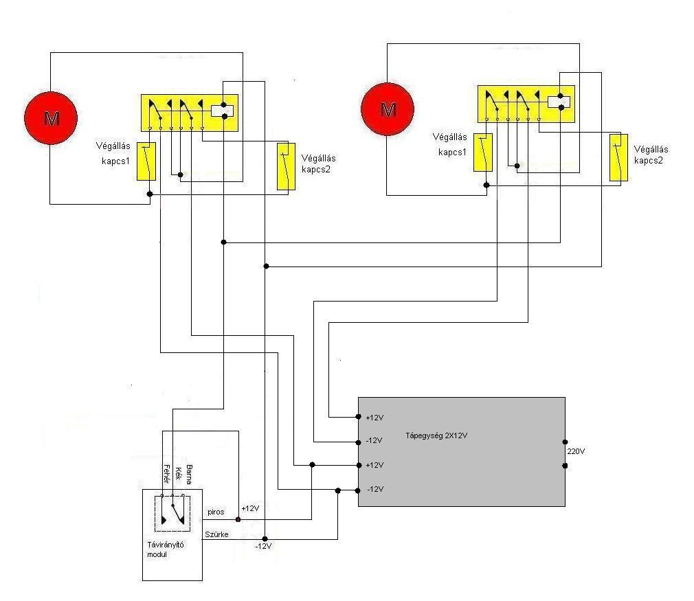

Most beszéltem a tulajjal, nem lesz takaróléc egyiken se, tehát ráérnek akármikor csukódni. Viszont akkor négy végálláskapcsolós lesz. Mintha láttam volna a topikban ilyen rajzot, mindjárt megkeresem...
(#) sector99 válasza sector99 hozzászólására (») Okt 17, 2013 /
Erre gondoltam. Jó lesz nekem ?
(#) sector99 válasza (Felhasználó 13571) hozzászólására (») Okt 17, 2013 /
Köszönöm a segítséget, megmentettél egy csomó felesleges munkától !

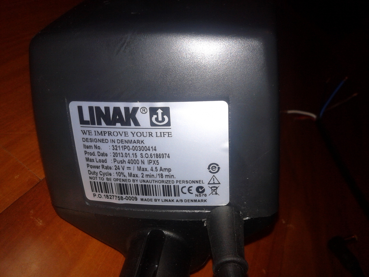

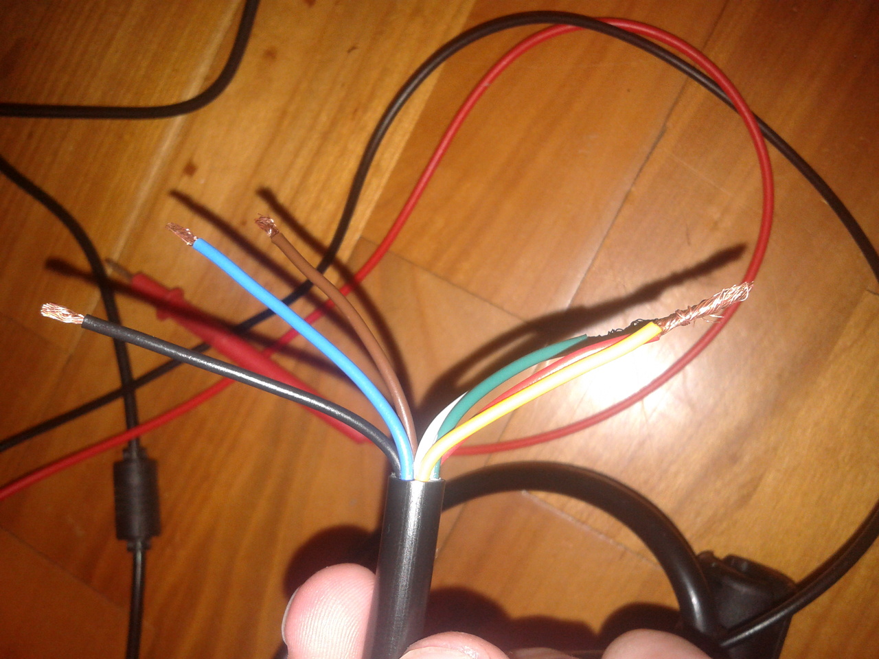

Sikerült szereznem két kapunyitó motort! Házilag szeretném megoldani a vezérlését! Kétszárnyas kapuról van szó! A motoron van 3 kábel ami számomra feleslegesnek tűnt de nem az mert a motor álásához képest a kábelekre rámérve különböző ellenállás értékeket mérek! És itt jösztök ti.. nem szeretnék végálláskapcsolókat hanem ezt a funkciót használnám ki hogy létezik e ilyen elektronika mert a távírányítást megoldanám egy ebay-s távirányítós modullal! Meg még a másik problémám hogy ugye kétszárnyas kapu vagyis egyik kapu rázár a másikra vagyis az egyiknek nyitásnál később kell indulni záráskor pedig hamarabb vagy ilyesmi! Tudnátok e valami 5 letet adni!
Köszi előre is
A hozzászólás módosítva: Jan 13, 2014
(#) zsoltee0001 válasza z8t6 hozzászólására (») Jan 13, 2014 /
Jó volna tudni, konkrétan milyen fordulatszám érzékelő (vélhetően az) van benne.
Nem akarom elvenni a kedved, de mire összehozol egy olyan vezérlést ami kezeli a két motort + késleltetve csuk + figyeli a motorok fordulatait addigra annyi pénzből és beleölt időből 3 gyári, hozzá passzoló vezérlést vehetnél.
(#) uniman válasza z8t6 hozzászólására (») Jan 13, 2014 /
Hello.
Nekem ágymozgató motornak tűnik...
(#) uniman válasza zsoltee0001 hozzászólására (») Jan 13, 2014 /
Ebben konkrétan 1 kohm-os potenciométer van, de az nem fordulatszám érzékelő...
(#) z8t6 válasza uniman hozzászólására (») Jan 13, 2014 /
És ezt nem tudnám úgy megoldani ahogy mondtam hogy egy beállított értéknél amit pl lehet valami potméteres dologgal állítani hol álljon meg a motor? a késleltetett indítást nem jó úgy megoldani hogy egy ellenállás rakok mindig az a szárny elé amit kicsit később akarok bezárni?
Rengeteg gyári DC 24V-os vezérlés létezik...jó részükhöz nem kell semmiféle visszajelzés a motorból, mégis tudják, hogy hol kell megállniuk, lassítaniuk, és ami lényeges lehet, a motor "ereje" is állítható...Ilyet házilag barkácsolni nem érdemes...
De akár ebben a topicban, ha visszaolvasol, biztos találsz egy-két szerényebb megoldást...
Hm értem köszönöm a válaszod de ha tudnál ajánlani egy jó vezérlőt azt megköszönném!.. Az árra jó lenne figyelni.. köszi
