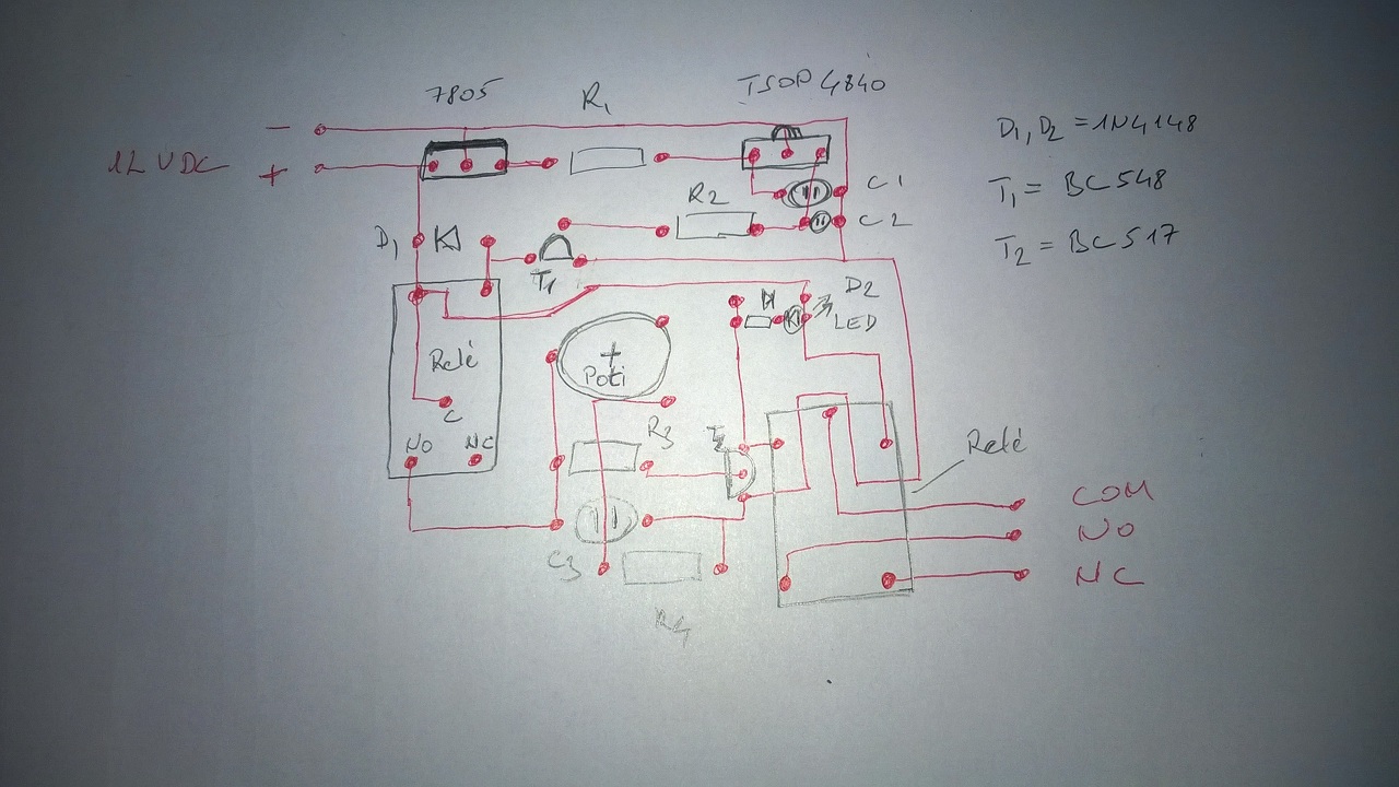

Az infrakapu reléje mindegy hogy relé vagy optocsatoló, a jelenség ugyanaz!
De akkor hogy oldjam meg hogy jól működjön?
Betetted már a 470ohm-ot, vagy csak beszélgetünk? Nem hiszed el, de valami egyszerű hiba van csak, amin elbuksz.
Amit mellékelt rajzot az időzítőről, az nem így néz ki. Azon a potin keresztül tölti a kondit.
Bővebben: Link A hozzászólás módosítva: Ápr 2, 2014
A tranzisztor fele menő ellenállásnak, akkor is meg kellene akadályozni a zárlatot... (egyébként igaz.)
Ha gyorsan a végére akar jutni, leggyorsabb ha valaki mással rajzoltatja vissza, vagy teljesen szétszedi, és egy másik panelen újra építi. A legnehezebben észrevehető hiba, amit mi követünk el, és a keresésnél megszületik az első téves kiindulópont, ehhez az ember ragaszkodni szokott.Kezd azzal a két panel tápját összekötöd (csak azt) mi történik? Ez után mindkét panel még működik? Következő a nyomógomb két végét helyettesíted a jelfogó érintőjével.( jut eszembe a elfogó jól van bekötve???? , nincs benne semmi meglepetés? ) (két panel között 4 vezeték) Ekkor is működik? Már csak az érintő egyik felének a tápra kötése marad, ami után már egy vezeték elhagyható.Ha a stab IC-t is kipusztítja, akkor a tápokkal/stab ic bekötéssel is van némi gond.(kimenete megkapja a 12V-ot) mindenhova az előírt félvezetőt tettél, nem cserélted össze az emitter kollektort ? (tudom azt írtad külön működnek, de az ördög nem alszik) A hozzászólás módosítva: Ápr 3, 2014
Én ezért kértem, hogy fotózza le az áramköröket, de nem értjük egymást úgysejtem mert még most se láttam képet róluk.
Hello! Azért más a rajz,mert máshogy használja az időzítőt. (Amúgy meg jó lenne így, ha jó lenne.) Egyébiránt ez a BBS rajz is rossz! Mert ha a poti kis ellenállásra van tekerve, a kondi töltőárama leégetheti a poti csúszkát.. De a probléma megoldás szempontjából, nem sok értelme van, hogy így "jól elbeszélgetünk itt egymással".
Helló! Igen igazad van, de jó párat összeraktam abból az "időzítő"-ből már és sosem volt vele gond. Én igaz saccolónak hívom csak, mert 10-ből 2-ször van ugyanannyi idejű időzítés, de ilyen diszkrét elemekből álló kapcsolástól nem is kell csodákat várni. A potival sorba kötök mindig egy 10k-s ellenállatot, biztos ami biztos alapon. Ha volna olyan kedves tápos és rakna fel képet az áramkörökről, sokkal könnyebb volna megoldást találni rá, mert így vakon csak találgatunk, de a beszélgetésen kívül nem sok értelme van.
Rajzot, minek. Úgysem azt építette meg.Ilyen tömeges elhalálozást csak elkötéssel lehet elérni, azt meg ugye nem tudja lerajzolni.
Jogos a válasz DE!, ha elolvastad volna figyelmesen amit írtam...
Idézet: „Ha volna olyan kedves tápos és rakna fel képet az áramkörökről, sokkal könnyebb volna megoldást találni rá”
Hello Mindenkinek!
Igazatok van, elbeszéltünk egymás mellett,DE képeket azért nem tettem még fel, mert sajnos nem sok időm van foglalkozni a munkám miatt az áramkörrel, valamint mivel sokszor meghibásodott, szétszedtem az egész panelt, majd összeraktam az egészet újra panel nélkül! A jelenség mindig ugyanaz, a két áramkör jól működik magába, a kettőt összekötve tönkremegy! Ha ilyen "vezetékes kapcsolásról" teszek fel képet lófa....z se fog látszani! Valamint mivel kb. 10-szer átnéztem a panelt, és nem találtam sehol hibát, átforrasztgattam a panel kapcsolását, hogy külön-külön működjön az időrelé és az infrakapu is! Ezt a panelt ha lefényképezem és felrakom akkor azt senki nem mondja meg mi van jól és rosszul kötve.... Abban is igazatok van, hogy ez BSS elektronika-i rajz, kicsit eltér attól, amit rajzoltam az elvi kapcsolásról, mert van benne + 1 db ellenállás, de azt hiszem a lényegen nem változtat semmit... Ha lesz kis időm foglalkozni a dologgal, akkor átrajzolom az "eredeti" nyák rajzot és felteszem a képeket! Mindenesetre köszönöm a segítséget!

Ha ezt építetted meg...Először is, ha ezt a kapcsolást építetted meg, milyen ellenállást tettél be R3 nak? Ha ez túl kicsire sikerült (min 2-3 kohm) akkor lehet ez oka a BC517 tranzisztor pusztulásának, de a stab ic-t szerintem csak elkötéssel tudod kiirtani ebben a kapcsolásban.Kezdeném azzal, az első jelfogó érintőjét leválasztanám az időzítőről.így mit produkál? (ha nem akarsz halálozást, lehet a tápnak valami áramkorlátot készítenék, pl egy égőt tennék be) Más kérdés, szerintem ebben a formában mindkét jelfogó állandóan húz, csak infra jel esetén esne be, ha túl sokáig világítod, ami nem hiszem hogy cél.
