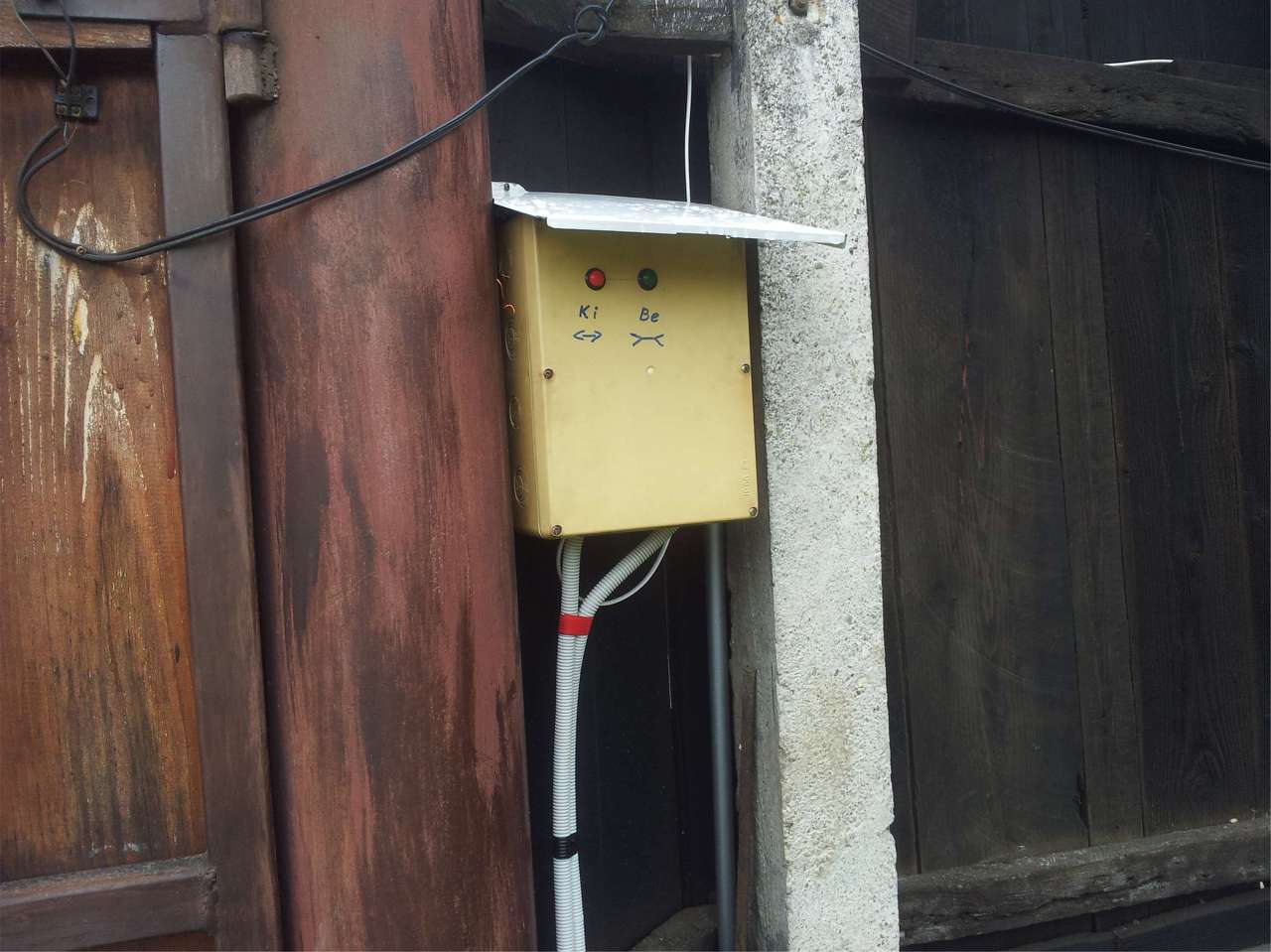

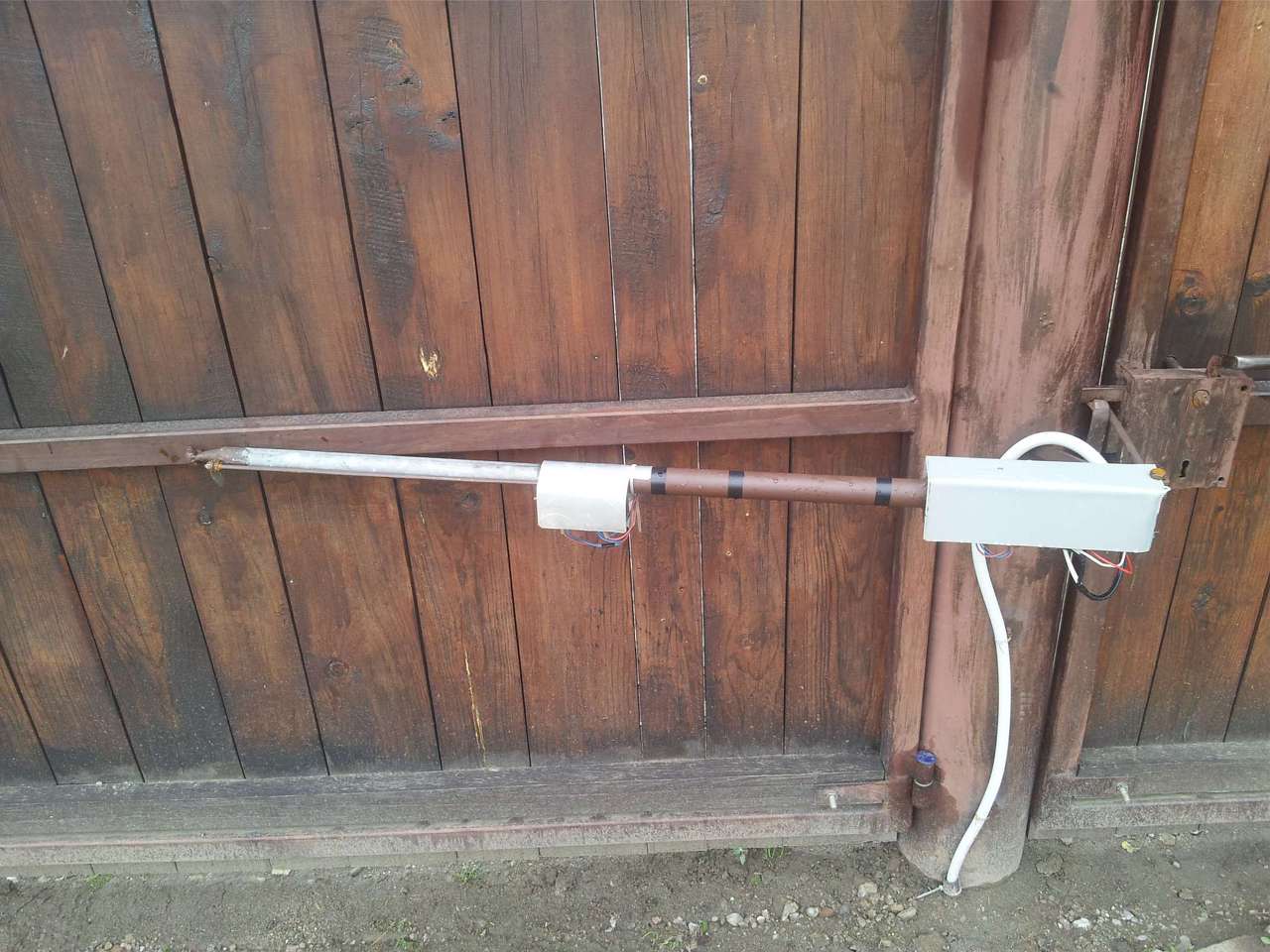

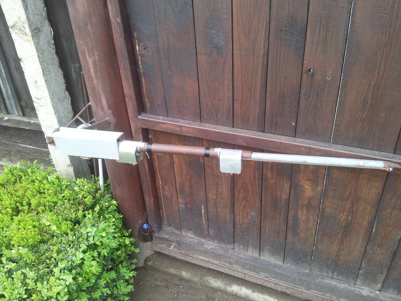

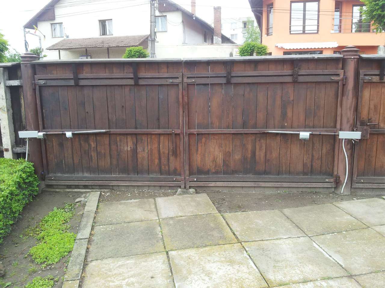

(#) zsoltee0001 válasza lonewolf hozzászólására (») Feb 27, 2016 /
Nem rossz, bár hiányolom a beállítási lehetőségeket, viszont, ha így is megy 7 éve akkor már nagy módosulás nem érheti.
Mi az a 3. képen?
Ismerős az a doboz
(#) lonewolf válasza zsoltee0001 hozzászólására (») Feb 27, 2016 /
Szia. A doboz az "Nice", 1 havertol kaptam aki olyan helyen dolgozott. A 4. kepen lathato, hogy 2 vegallas kapcsolo van... Kellemes estet!
Igen, ezek nagyon jó dobozok, atom strapabíró, erősebb mint a vill. boltba kapható fröccsöntött műanyag, ámde annál törékenyebb dobozok, nem is láttam még töröttet, max a menetszokott megszakadni, de semmi gond, mert ilyenkor az ajtót át lehet fordítani és a másik irányból nyílik.

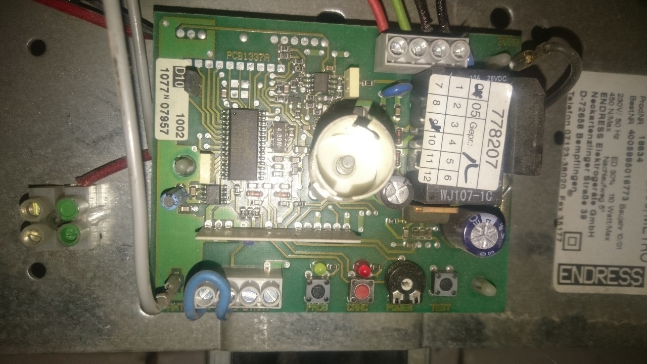

(#) vega_fe hozzászólása Ápr 3, 2016 /
Vanegy Optimo 2000 garázskapu motorom. Nem akart lecsukva maradni. Mindig felnyílt. Nyomkodtam valamit a panelján és már csak felfelé hajlandó mozogni. Hiába van végálláson a motor így is csak felfelé erőlteti. Ötlet hogy hozzam helyre?
Így néz ki a panel:
(#) uniman válasza vega_fe hozzászólására (») Ápr 3, 2016 /
Na most ez még a tavalyi gondod lenne?
A fotó most készült?
A hozzászólás módosítva: Ápr 3, 2016
(#) vega_fe válasza uniman hozzászólására (») Ápr 4, 2016 /
Nem, az sikerült megoldani. Mostani probléma az ,hogy néha nem maradt lent a kapu. Próbáltam,hogy lehet-e valahogy végállást programozni, nyomkodtam a panelen a gombokat. És úgy elszúrtam,hogy most már csak felfelé hajlandó mozogni és a távirányítókra nem reagál csak a panelen a fekete test gombra. A kép tavalyi, annyi a különbség,hogy a piros és a zöld led folyamatosan világít.
A hozzászólás módosítva: Ápr 4, 2016
(#) uniman válasza vega_fe hozzászólására (») Ápr 4, 2016 /
Csupán a kék vezetékes átkötés ottléte felől aggódtam...reméljük az szilárdan rögzítve van a sorkapcsokban.
Ha elxxxtad, akkor újra kéne programoznod és tanítanod a távirányítóját. Persze a leírásában leírtak szerint...de ha jól sejtem, olyanod nincs neked...?
(#) vega_fe hozzászólása Ápr 6, 2016 /
Az átkötés ott volt,azt nem piszkáltam. Leírás persze nincs. De a programozást sem akarja nagyon,mert amikor először próbáltam akkor nem világított egyszerre a két led.
(#) eyess válasza vega_fe hozzászólására (») Ápr 6, 2016 /
Át kellene nézni a gombokat nem vezet e valamelyik át .És ezért van az , hogy mindig csak lefelé szeretnem menni.Nézd meg gombok nélkül , és a távirányítóval , hogy úgy működik e a távval. Vagy eleve a távot kellene lepróbázni , hogy ad e ki jelet stb,stb,stb.

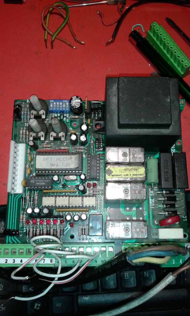

(#) zsoltee0001 hozzászólása Ápr 16, 2016 /
Nincs véletlen valakinek leírása ehhez a BFT alcor-F tipusú vezérléshez?
Csak a csatlakozókra, azon belül a gyengeáramú rész bemenetei és a dip swich lenne fontos, mert 2 szárnyú tolókapu vezérlés valószínűleg és végállás bemenetek is vannak, csak nem tudok rájönni, mert elég sok variáció van, azon kívül, hogy az egyik szárny nem dolgozik rendesen, tehát hibás is egyben.
Előrre is köszi

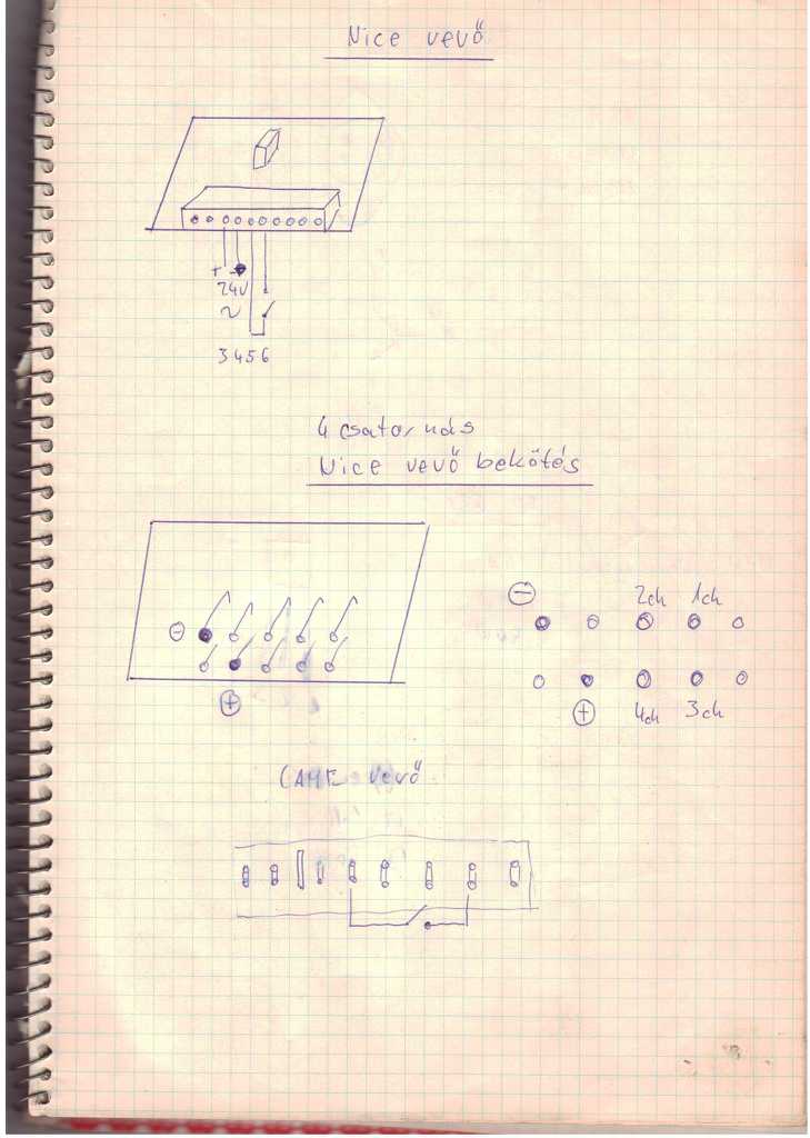

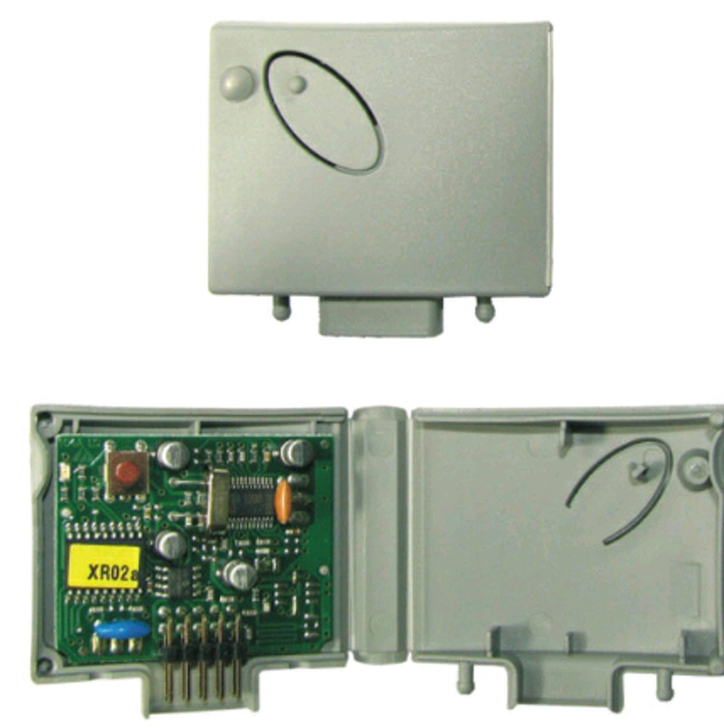

(#) 444Tibi hozzászólása Ápr 24, 2016 /
Itt is megkerdem,'hatha.Kis segitseg kene,.
Nice smxi vevo labkiosztasa, bekotese.
A gnd es az antenna megvan a nyak alapjan, a+5V es a kimenet nem tudom.
Google sem segitett,'ezert fordulnek hozzatok.
(#) zsoltee0001 válasza 444Tibi hozzászólására (») Ápr 24, 2016 /
nekem megvan, mindjárt beszkennelem, de ez csak 5V dolgozik, és nincs benne leválasztás
(#) zsoltee0001 válasza zsoltee0001 hozzászólására (») Ápr 24, 2016 /
Ami téged érint a középső.
(#) 444Tibi válasza zsoltee0001 hozzászólására (») Ápr 24, 2016 /
Koszonom.
Egy csstorna kell, hogy pluszt vagy minuszt ad ki, majd rajovok, es egy tranzisztor/rele lesz a kimenet.
Vagy, ledet gondolom elbir, akkor optocsatoloval kezdem.
Koszi megegyszer.
Ezt azokhoz a vezérlésekhez találták ki amiknél 24V-os akkus/napelemes üzemre képesek és az 5 voltot nem stab ic hanem dc-dc converter csinálja, így tudnak az árammal spórolni, nincs + stab 5v ic, meg relé.
De ehhez létezik gyári aljzat panel 2 ill 4 relés kivitelbe, ami 24vac-ról üzemel, nem biztos, hogy megéri a + miunkaórát.
Igen ledet elbír, de most nem emlékszek, hogy fel van húzva 5 voltra, vagy minuszra
A hozzászólás módosítva: Ápr 24, 2016
Sógoromnak Nice régi, 10-15 év feletti a kertkapu, és a garázskapunyitó is.
Múlt héten behalt a kapunyitó, béke poraira, vett újat.
Kapott 2 darab 2gombos távirányítót hozzá, , és azt szeretné megoldani, hogy a két kapuhoz ne kelljen a régi, és új távirányítót is hurcolászni a kulcstartón.
De, a régi garázskapu még fix kódos, ez az új ugrókódos, és nem is tanulja meg a régit.
A régi garázskapunyitón van nyomógomb bemenet, szépen nyit-zár is róla,
és ezt a smxi vevőt ingyen kapta, ezt elvileg rá lehet tanítani az új kétgombos távirányítóra.
Most molyolok vele éppen, az 5V nem érdekes (1 dióda 470mikroF kondi, 7805+100nF és kész a mindentvivő táp), a kimenet sem problémás.
Ezért kellett egy rajz, mert a nyákról semmit nem tudtam szinte kilogikázni.
Ha valakinek segítség,
0V alapon, és +5V aktív állapotban a négy csatornakimenet.
Köszönöm a rajzot, és a segítséged.

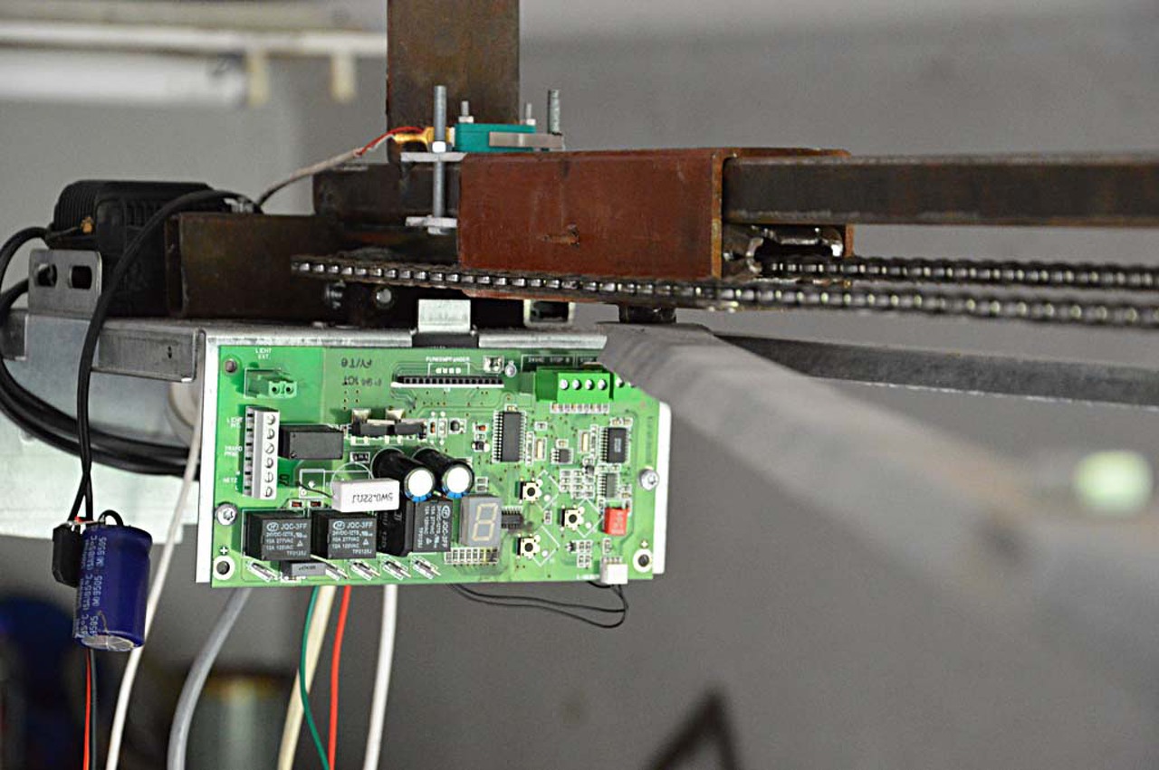

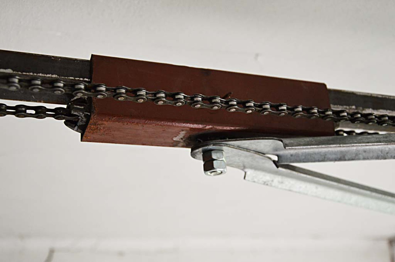

(#) dbase hozzászólása Máj 16, 2016 / 1

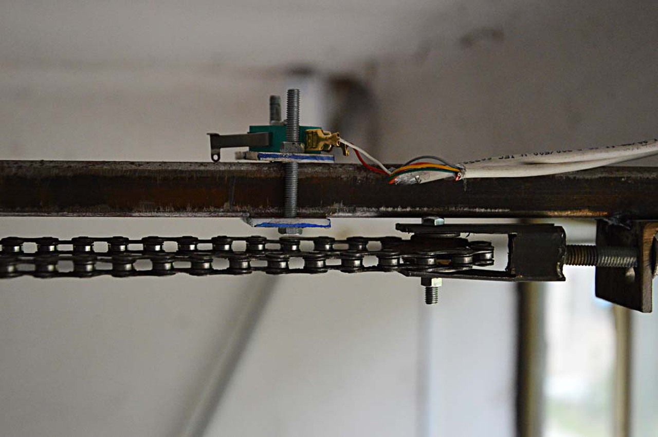

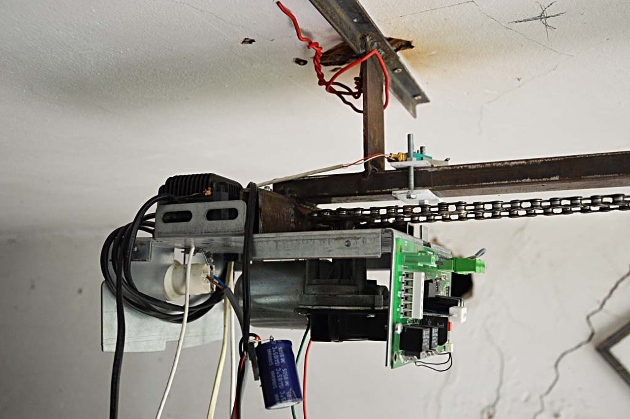

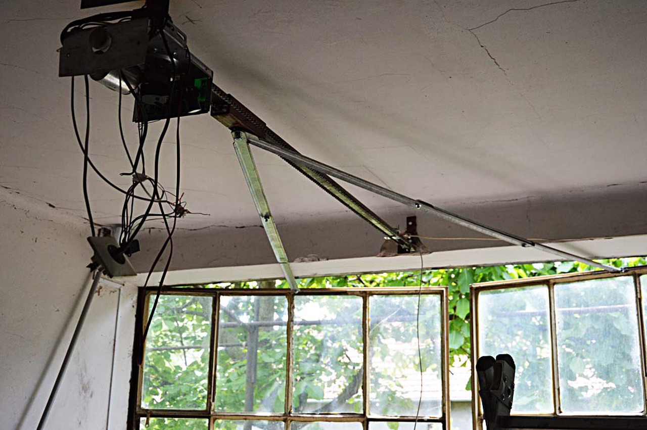

Hétvégén elkészült majdnem az elektromos garázs-műhely ajtóm.20x40-es zártszelvény a sín, azon fut egy kb 40x40-es kocsi, és benne még egy kis kocsi 20x40 körüli. A kis kocsi a lánchoz van rögzítve, és a nagy kocsi át van fúrva és egy szöggel rögzítve a kiskocsi benne. Áramszünet esetén a szöget kihúzva a nagykocsi mozdul s nyithatók az ajtók. Motor egy gyári szekcionált kapu nyitó motor, itt vettem sajnos hibás az elektronikája nem tudja betanulni a végállásokat. Elektronika kikötve, kapott a 18v helyett egy 12V-os trafót és 2db öntartós relé bekötést. Gombnyomásra öntartásba kerül a relé, és a végállás megszünteti az öntartást szépen működik is. A héten megrendelem a bárditól kb 5000Ft univerzális autós központizár vezérlést s rákötöm.
2db használt kerékpár lánc lett felhasználva, és egy motor lánckerék a tengelyre ráhegegsztve előtte a vastagsága elflexelve, hogy a kerékpár láncba is beleilleszkedjen.
Öntartós relés bekötés hátránya:
-Elindítom nyitás irányba, majd rányomok a zárásra megáll s mindkét relé behúzva marad.Áramtalanítás szükséges.
-Zárt állapotban véletlen rányom az ember próbálna elindulni amíg a gombot nyomjuk, képes lenne a végálláskapcsolót is eltolni. Kell egy mechanikus végállás is neki.
Előnye, marha egyszerű, max egy terhelés figyelő áramkörrel lehet még kiegészíteni. Na beszéljenek a képek.
