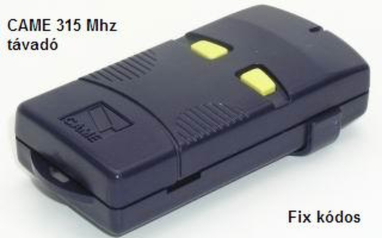

A képen látható távirányító gombsor nincs valakinek elfekvőben, nem arany áron? Szín nem számít, mert csak a gumigombok koptak el. Végső megoldásként megragasztom, megvastagítom valahogy. Köszönettel!
