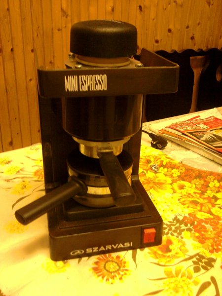

(#) vladcepes hozzászólása Nov 4, 2010 /
Van nekünk egy ilyen kávéfőzőnk mint ami a képen látható. Egy pár napja felül kezdte kinyomni a gőzt,és kezdett csöpögni(felül).Szétkaptam vettem hozzá egy gumipakolást ami a képen a 3-as.Kiderült hogy nem azzal van a baj,mert megint csöpög.(végül a vizet se úgy főzi le ahogy azt kell, kevesebb is jön le belőle mert kinyomja a gőzt) A képen látható 2 es kép abban van valami golyós szelepszerűség az lenne a hibás szerintetek?
Köszi az infókat.
(#) fleta válasza vladcepes hozzászólására (») Nov 4, 2010 /
A kávéfőzőt teljesen szedd szét, a tartályban va egy furat, a mi a kávétartóhoz vezet, a gőz ezen távozik a kávé felé, ezt a burkolat eltávolítás után meg fogod találni. egy csőcsonk 2 csavarral lesz rögzítve, alatta szilikon tönítés. Ezt a csővet, és a tartály falában levő csövet takarítsd ki, mert ez van eldugulva. kb 3 mm a furat, a vízkő könnyedén megáll bEnne. A tartály takarítása nem elegendő, a műhelyben ugyan ilyen főzőnk van, évente takarítom. Első takarításnál fúrni kellett a vízkövet, van benne egy hajlat, drót és egyébb ezközök is kellenek. Belefújsz, és meg tudod állapítani hogy a furat tiszta -e

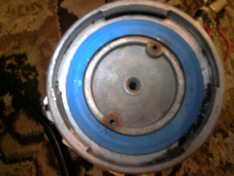

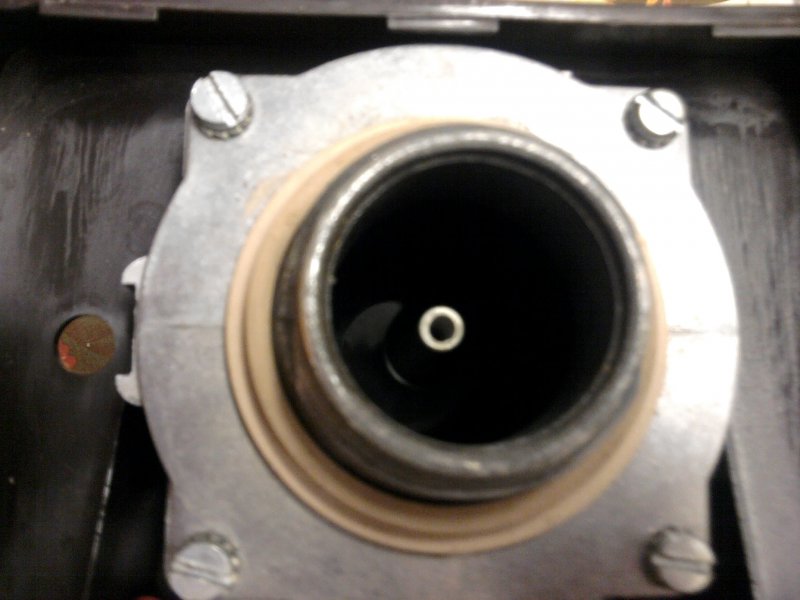

(#) Charx hozzászólása Nov 8, 2010 /
A kávéfőzőnk csak 1 kevés vizet nyom ki utána meg csak levegő süvít belőle, benne marad a víz. Vízkőtlenítve már volt az nem oldotta meg a problémát. Szarvasi kávéfőző valakinek van tippje mi lehet a baj?
(#) kaqkk válasza Charx hozzászólására (») Nov 8, 2010 /
A Búvárcső tetején van egy picike juk , az van eldugulva , egy tűvel piszkáld ki és igyál egy jó kávét !

(#) Charx válasza Steven19 hozzászólására (») Nov 8, 2010 /
Erről lenne szó!
A kazán közepén egy luk látszik ! Olyan mintha a búvárcső hiányozna belőle ! Az egy visszahajlított alucső
az alsó végén egy rásajtolt menetes rész van a hajlatban pedig egy kb 1mm es luk. Ha ez most nem így néz ki valószínűleg elkorrodált és letört a felső része , akkor az egész kazánt szétszedve (ha jól emlékszem 6db 6mm es csavar fogja össze , kioperálható és cserélhető a búvárcső.

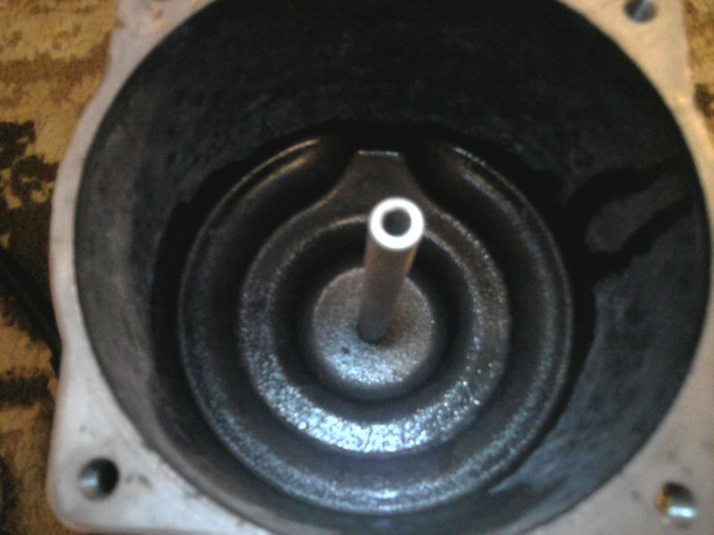

(#) tiggersoft válasza Charx hozzászólására (») Nov 8, 2010 /
Annak a csőnek amit látsz a kazánban igy kellene kinéznie.
Ha a főző tetejét letekered ,és belenézel oda ahová a vizet szoktad beönteni ,mit látsz ?
egy meghajlított alumínium csövet , vagy valami mást ?

(#) Charx válasza (Felhasználó 15355) hozzászólására (») Nov 8, 2010 /
szétkaptam!
(#) titi válasza kaqkk hozzászólására (») Nov 8, 2010 /
Van amelyiken nem U alakú a cső, hanem olyan mint a képen látható, csak van rajta egy alu cső.
Na talán egyszerűbb, ha fotózok egyet, mint magyarázzam...
(#) Steven19 válasza Charx hozzászólására (») Nov 8, 2010 / 1
Pont ilyet javítottam én is.
Na szóval szedd ki a szifont a műanyag házból.
Az alsó szűrőt és a gumitömítést vedd le.
Takarítsd ki mert ott sok kosz lakik.
A szifon felső részénél lévő 4db 6-os csavart tekerd ki és úgy jobban hozzáférsz a belvilágához és akkor ecsettel is könnyebben tudod takarítani. Ecettel semmire se mész én próbáltam még a spéciális szeremmel is épphogy sikerült meg azt a csövet is takarítsd ki amin lemegy a gőz. Meg azt a lukas fémkémcsövet is takarítsd ki és akkor jó lessz. Mikor kikötöd a fűtőszálat vigyázz nehogy letörd a sarut rolla mert nehéz visszavarázsolni a kivezetésre ehhez a munkához kössél le rolla minden villamos alkatrészt hogy könnyű legyen a munkád. Én így csináltam. Gyakorlatilag teljesen szétszedtem és úgy pucoltam ki.
