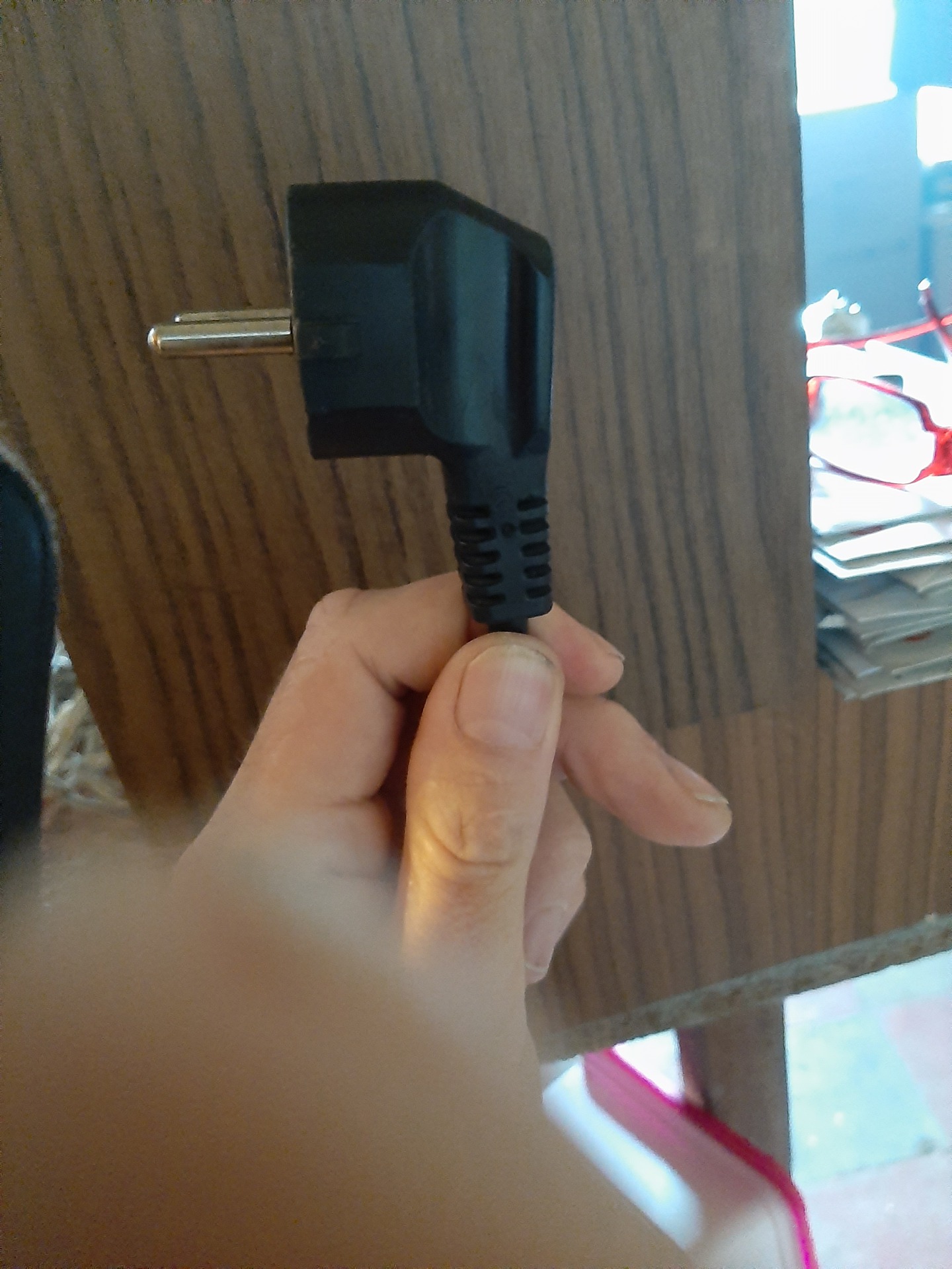

Ezt már leírtam egyszer, ha az áramkör olyan pontján van a zárlat és nincs fi relé a villásdugó bedugásától függően lesz, vagy nem lesz leoldás. Ha a nullához közel eső potenciálon van a földzárlat, az áram egy része a földelésen folyik, de nem old le a megszakító. Ha fordítva dugja be a villásdugót, a zárlat a fázishoz közeli potenciálra kerül, és leold a megszakító.
A hozzászólás módosítva: Okt 26, 2020
(#) szs válasza kendre256 hozzászólására (») Okt 26, 2020 /
Kevésbé kiszem, hogy mindig akkor dugja be fordítva, amikor nincs benne a hőbiztosíték, és mindig akkor jól, amikor benne van...
Ezt a dugót amúgy is erőltetés fordítva bedugni, mindig ugyanúgy dugod be. Soha nem forgatod, ha fent van a konnektor, akkor így, ahogy a fényképen, ha lent van, akkor persze fejjel lefelé. De mindig ugyanúgy

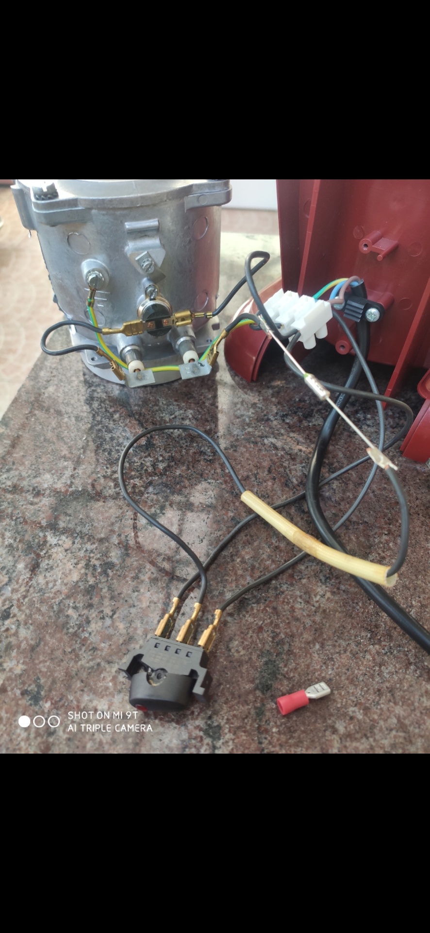

(#) Scooter1986 hozzászólása Okt 26, 2020 /
Kicseréltem a hőbiztit és sajna tovább is lecsapja a villanyórát amivel kb 2 éve működött itt nálunk , a kapcsolót levettem a saruról , multiméter szakadás vizsgálóval teszteltem rendesen nyit - zár .. áh hihetetlen , most már valamit rosszul kötöttem ? Pedig mikor lehúzgáltam mindent megjegyeztem számokkal...

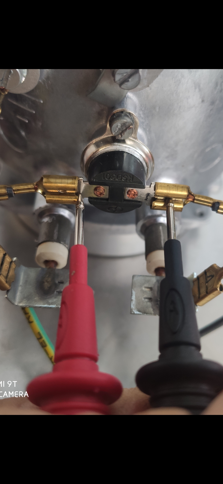

Ennek itt zárni kell ? Mert ez sipol a multimeternel ?

(#) kendre256 válasza Scooter1986 hozzászólására (») Okt 26, 2020 /
Már leírtam, mit mérj meg, és hogyan:
(#) szs válasza Scooter1986 hozzászólására (») Okt 26, 2020 /
Ezt írtad:
„sokat olvastam a hőbiztosítékról hogy azt kivettem ma veszek egy újat , de kíváncsiságképpen anélkül összekötöttem és láss csodát , működött , nem csapta le az órát , rendesen ki és be kapcsol....”
Nos, ha új hőbiztosítékot tettél be, és akkor is lecsspja, akkor (szerintem) valamit rosszul kötöttél vissza...
Arról írt kendre, az a hőkapcsoló, hidegen úgy a jó, ha "sípol".
Sziasztok , valóban , Joe segítségével, sikerult helyesen bekötnöm....
Viszont lehet hogy kár volt, mert mással is lesz gond... ha vizet öntök bele , és bekapcsolom most már akkor csapja le egyből
