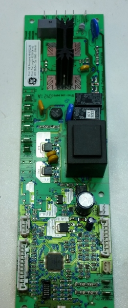

Kaptam egy delonghi magnificat. Problémája, hogy a központi egység nem megy.
Cseréltem benne, motort, és egy triacot. Továbbra se megy.
A motor jó, a labortápot rákötve megy oda vissza, 0.1A az áramfelvétel.
Ha nem dugom rá a motorra a kábeleket megvan a feszültség, és addig meg is marad amíg a gombot nyomom. Ha rákötöm a motort már nem tudok feszültséget mérni, ha igen akkor is egy pillanatra utána 0V.
Mit nézzek még meg?
(#) JZoli válasza btamas81 hozzászólására (») Júl 28, 2022 /
A Magnifica-ból több tipus is van. Van rajta egy ESAm, vagy ECAM szám is ezeket is leírhatnád, hogy ismerjük mi is a pontos tipuát a kávéfőződnek. De addig is általánosságok. A programmotor ami viszi az egész mechanikát két relétől és egy triactól kapja az áramot nekem eddig két ilyen jellegű hibám volt, azoknál mindegyiknél a triac volt a hibás. Ha jól emlékszem a TY5 poziciójú volt a hibás.
(#) btamas81 válasza JZoli hozzászólására (») Júl 28, 2022 /
TY7es viszi a motort. Nem vágom a triac működését, de az a2 lábán ha nyomom a gombot ott 230 váltó. Utána van egy diódahíd D14, utána a relék, és a motor. Na mire a motorra ér ez vagy 24v vagy ha rajta a motor akkor semmi. Szóval sanszos, hogy a diódahíd rossz, bár mérve jónak tűnik.

Így már egyből másabb a helyzet, akkor könnyen lehet,hogy az tönkretette őket. De tegnap megnézet a tartalék paneleket otthon, nekem mindegyiken a TY5 az amelyik a motornak az áramot adja. Gyanús ez a TY7. Biztos? Meg ezeken (5 db) mindegyiken sima diódák vannak nem diódahíd, az az Graetz-patron. Egy képet tudnál feltenni arról a panelről? Csak azért, hogy biztosan egyről beszéljünk.
(#) btamas81 válasza JZoli hozzászólására (») Júl 29, 2022 /
A delonghi száma a panelnek 5232106100
(#) JZoli válasza btamas81 hozzászólására (») Júl 29, 2022 /
Már értem is. Az én paneljeim teljesen másak! Hát így jár az ember, ha nem néz utána egyből a pontos típusnak. Visszavonom a kételkedésemet!
(#) btamas81 hozzászólása Júl 31, 2022 / 2
Na sikerült életre kelteni. Nem segített az új diódahíd, mert el sem ment addig a feszültség, szakadt volt a vezetősáv...
Egy kábelt hoztam a triac a2 lábáról a diódahíd megfelelő lábára és öröm és boldogság.
Nagyon óvatosan kell forrasztani ezt a fajta panelt.
Azt hiszem 3éve pihent már a szekrény alján. Nem kapkodtam el.

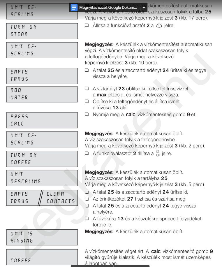

Tudnál nekem segíteni ? Siemens surpresso S40 gépen nem tudom a vízkőmentesítést elvégezni. " folyamat lemegy de nem fejezi be.Folyik a vizkőoldó és a víz is tisztításkor. Ezek szerint gondolom dugulás nincs.
(#) JZoli válasza Szabóné Zsóka hozzászólására (») Aug 9, 2022 /
Sajnos ezzel a típussal nem foglalkozok. De annyit szeretnék megjegyezni, hogy sok helyen hibáznak a vízkőrtelenítés során, mert nem pontosan azt csinálják ami a kezelési utasításban van. Ahogy olvasom a vízkőtelenítés folyamatát akkor a vizkőoldó folyadék kifogyása után ki kell venni a zacctartót is, meg a víztartályt is majd visszatenni őket. Majd újra meg kell nyomni a vízkőtelenítés gombját. Amikor kifogyott az öblítővíz akkor meg a csésze jelre kell tenni a programgombot.
Az alu lévő leírás alapján kellene megnézni, hogy melyik művelet lehet a hiba okozója.
(#) Szabóné Zsóka válasza JZoli hozzászólására (») Aug 9, 2022 /
Köszönöm hogy válaszolt. Sajnos az a probléma hogy kihagy lépéseket,tehát nem a leírás szerint adja az utasításokat. Már több éve megvan a gép és egyszer csak "megbolondul ".Amit elküdtél mellékletben az van meg nekem is kinyomtatva. Víkőoldő elfogyása után azonnal azt kéri hogy kapcsoljam TURM OM COFEE -re/a pohárkás jel / .Az előtte lévő utasításokat kihagyja. Csak ismétlődik a UNIT DE-SCALING és a EMPIY TRAYS a végtelenségig ...persze töltögetem vízzel mert az meg kifogy.
