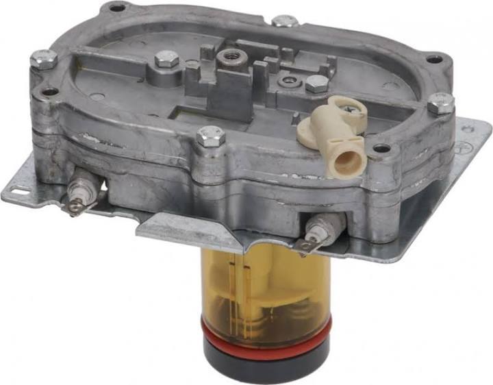

(#) btamas81 hozzászólása Szept 8, 2022 /
Ha valakinek van a képen látható delonghi kazánból rossz, akkor megvenném. A felső részére lenne szükségem.
A hozzászólás módosítva: Szept 8, 2022
(#) Dino71 válasza btamas81 hozzászólására (») Szept 9, 2022 /
A SINI nél ezen a cikkszámon van olcsón csak a kazán üresen. Ez a cikkszáma 5513227941
8500ft+ áfa
(#) JZoli válasza btamas81 hozzászólására (») Szept 9, 2022 /
Nekem van, ha jól emlékszem kettő is. De csak este felé leszek otthon, így csak akkor tudom megnézni. Azért írj rám, ha még aktuális!
