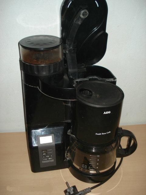

(#) Rino88 hozzászólása Márc 4, 2013 /
sziasztok!
Van egy Aeg darálós kávéfőzőm de olyan probléma van vele, hogy a darálós résznél ledarálja a szemes kávét, de a tartályba már nem löki bele a ledarált kávét!
A nyílásban ott van benne de nem esik bele a tartályba!
köszi a segítséget

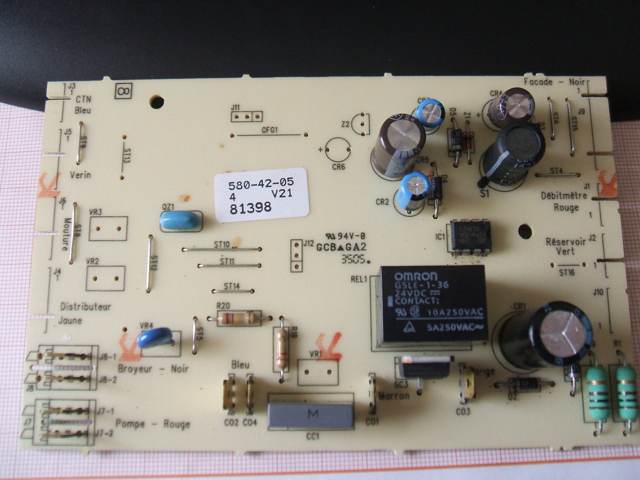

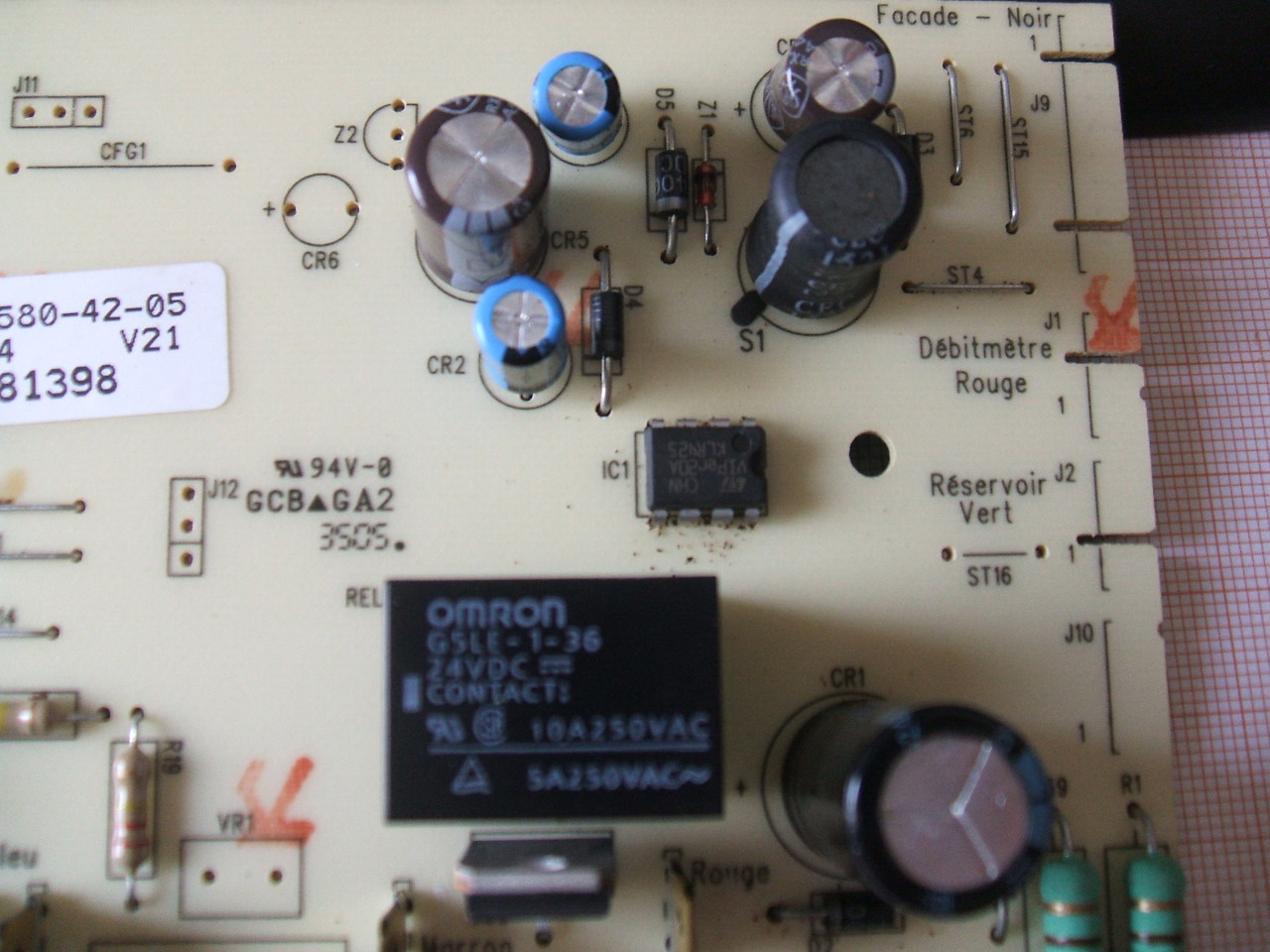

(#) merciabc hozzászólása Márc 21, 2013 /
Sziasztok! Vettem a vakerán egy Krups XP 7220 kávégépet,hibásként árulták de nem szólt a fáma hogy (hiába kérdeztem!) elektronika hibás! Elég szépen belekötözgettek,forrasztgattak,kilöttek egy csomó mindent az alaplapján-szóval kuka! Pedig elég egyszerüen meg lehetett volna javitani!
A lényeg: Van-e valakinek XP vagy AT sorozathoz alaplapja???
Zoli
(#) bizsu5122 válasza merciabc hozzászólására (») Ápr 9, 2013 /
Hali.Mivel nem tudom melyik az,igy küldök képet,hátha ez kellene neked.

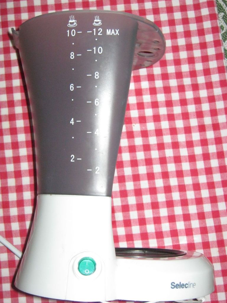

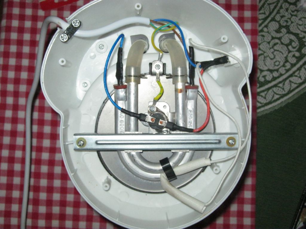

(#) rszabi hozzászólása Jún 1, 2013 /
Egy kis segítségre lenne szükségem.
A következő fapados kávéfőző egyik napról a másikra nem melegít/főz.
Mondhatni szinte új, szerintem, 20 alkalomnál többször nem volt főzve vele.
A kapcsoló világít, tehát áram alatt van, az U alakú csőben a víz átfolyik.
A főzési eljárás nem is kezdődik el (mármint, hogy "köpködni" kezdjen).
Nem értek sokat az elektronikához, viszont ezt a topicot végigolvastam, de nem találtam hasonló leírást. A víz átfolyás tesztet is azért csináltam meg, mert itt sok mindenki panaszkodott a vízkőre.
A közepén lévő fekete kerek alkatrészen azt írja SG és 38, és arra tippelek ez "hőmérő".
Valaki találkozott hasonló problémával? Jól sejtem, hogy az a középső kerek alkatrész a "ludas" a dologban?
Köszönöm előre is!
(#) zolika60 válasza rszabi hozzászólására (») Jún 1, 2013 /
Ezt könnyen kiderítheted. Ha az alkatrész lábain lévő vezetékeket összekötöd és úgy megy a dolog, akkor ő a bűnös. Persze így nem használható, mert túlmelegedhet.
(#) rszabi válasza zolika60 hozzászólására (») Jún 1, 2013 /
Igen, igazad van, csak valahogy nekem nem ugrott be ez a teszt, mivel nem voltam benne biztos, hogy mi lesz/lehet a végkimenetel . Na, de biztatásodra megnéztem, összekötöttem a piros és kék papucsot kihagyva a vélt termosztátot, de semmi változás.
Mi a fene romolhat el egy ilyen egyszerű cuccban, a fűtőszál?
A hozzászólás módosítva: Jún 1, 2013
Az is lehet, innen nem látszik. Mérni van mivel? Ha nincs köss a fűtőszál helyére egy izzót és ha világít akkor az a hibás. Ha nem tovább kell keresned. A fehér vezetéken van egy szigetelőcső, abban lehet egy szakadt hőbiztosíték. Azt is ellenőrizd.
A fehér vezetéken lévő szigetelőcsőben valóban volt egy AUPO BF229, áthidalva őt sem látok változást.
Annyit még el kell mondjak, hogy nagy türelmetlenségemben leszedtem a kapcsolóról a kábeleket, és nem emlékszem a sorrendre, viszont a vélt sorrendben visszarakva működőképesnek látszik, a kapcsoló felgyúl.
(Piros-Kék-Barna és Kék-Piros-Barna kombinációban, Barna-Kék-Piros nem nyerő szált a biztosíték )
A fűtőszál végén nagyon be van csomagolva a vezeték és a papucs, így nem próbáltam azt ki, de nagyjából arra jutottam, hogy most már más nem maradt csak az alu fűtőszál és az a fekete kerek amit az elején is említettem.
Igaz, egyszerre a hőbiztosíték és a fekete kerek nem volt rövidre zárva.
Arra a következtetésre jutottam, hogy nem éri meg, hogy bajlódjak. Az elején arra számítottam hogy egy kisebb alkatrész ment tönkre amit kicserélek relatív könnyen.
Amúgy, hogy ne maradjak meg bután van ötleted mi lehet a fekete kerek, középen?

(#) zolika60 válasza rszabi hozzászólására (») Jún 5, 2013 /
Fekete bigyó. A fűtőbetétre közvetlenül is adhatsz egy próba erejéig áramot. Akkor egyből kiderül megy-e.

(#) Cicow válasza Rino88 hozzászólására (») Jún 11, 2013 /
A daráló alatti vályuban van egy rotor szerű forgólapátos kerék ez hajtja ki a darálmányt a főzőrészbe. A lapátok letörtek - nálam ez volt - javítás : a kerek csonkolt részt 8 helyen bevágtam kis műanyag lapokat ragasztottam bele, beszabtam és kész azóta müxik...
A hozzászólás módosítva: Jún 11, 2013
