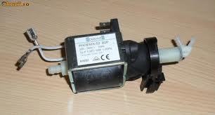

Van egy Dolche Gusto kávéfőző ami nem nyomja a vizet! A szivattyú az működik csak a vízet nem nyomja valahogy. Ilyen van benne: Valakinek valami ötlete? Típusa a szivattyúnak: phoenix-50 b2p A hozzászólás módosítva: Máj 5, 2013
